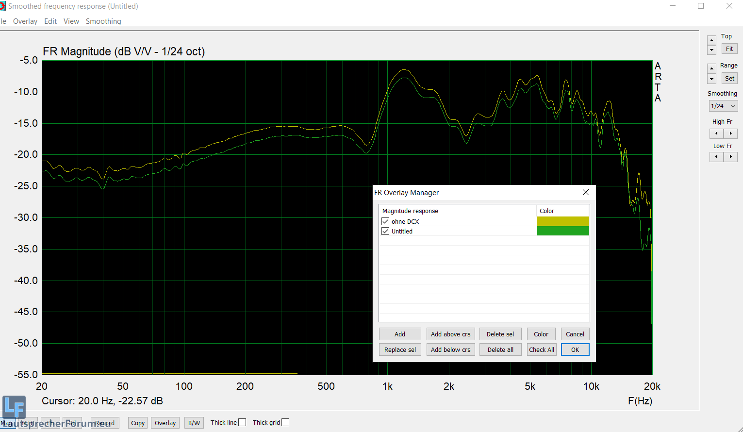

Dann habe ich mal geschaut, welchen Einfluss die DCX hat. Also einmal mit, einmal ohne gemessen:
Außer einem Pegelunterschied sehe ich da keine Auffälligkeiten. Einstellungen der DCX: Summe A+B auf alle Ausgänge, alle Filter, EQs, Delays, Gains etc. aus bzw. auf 0 dB. Ich habe allerdings nur einen Eingang benutzt, da wird der geringere Pegel herkommen.
Da die Messungebung mit Störgeräuschen nicht ganz optimal ist, habe ich drei Messungen gemacht (immer noch mit dem Gate von 133 Samples):
Die decken sich dann doch ziemlich gut.

Jetzt habe ich nochmal gemessen, diesmal mit dem UCA202 direkt an der Endstufe. Das Mikro war auf 193 cm Höhe, der Abstand zum Lautsprecher 1,30 Meter. Damit habe ich eine Gatelänge von gut 8 ms ausgerechnet und 7,5 ms eingestellt. Hier das Messergebnis für die beiden Lautsprecher:
Das Setup war für beide absolut identisch, ich habe nur eine vom Stativ geholt und die andere draufgesetzt.
Ich weiß nicht so recht, was ich davon halten soll. Die Box mit dem Einbruch bei 2kHz habe ich mehrfach gemessen, und die Delle bleibt so.
Das mit dem Gate scheint so zu passen, wenn ich mir das Messsignal so ansehe:

Die Impulsantwort schaut mir zwar noch etwas zu zackelig aus,
aber die Kisten scheinen wohl doch etwas wild zu verlaufen.
Sind die eigentlich original, oder wurde da mal was getauscht?
Um jetzt Genaueres herauszufinden, müsstest du mal Einzelwegmessungen machen.
Ich schätze das Problem bei 2 kHz kommt von der XO, hier könnte die Toleranz der Weichenbauteile, eher aber der Chassis die Ursache sein,
auch mal testen kann man, ob das Horn korrekt angeschraubt wurde, oder falls Bolt-On, ob's 100% mittig sitzt.
Oder es wurde nicht 100% optimal beweicht und der HF ist verpolt.
PS: Was ein Zufall, dass die Kiste genau da Einbrüche hat, wo auch deine anfängliche Soundkarte einbricht,
sieht jetzt zwar ähnlich wie zu Anfang aus, aber wesentlich weniger tragisch.

Heute hatte ich mal wieder Zeit für das Thema. Wieder dieselbe Hardware, Mikro in 2,15 m Abstand und in 1,98 m Höhe -> Gatelänge 6,542 ms eingestellt.
Zuerst habe ich nochmal beide ohne Gitter vermessen. Dann die Box 5 mit verpoltem Hochtöner und beide Wege getrennt:
Man sieht immer noch die deutliche Differenz zwischen den beiden. Die Nummern 2 und 5 nutze ich, weil das die Endziffern der Seriennummern sind. Die liegen übrigens genau 7 auseinander, sind also vermutlich aus derselben Charge. Das Minimum bei der verpolten Messung liegt bei 2,32 kHz.
Der Übersichtlichkeit halber mal nur die Einzelwege der Box 5 und die Summe:
Dann habe ich angefangen, Chassis querzutauschen. Erstmal den TT aus Box 2 in die Box 5 eingebaut:
Siehe da, untenrum spielt der deutlich leiser, an der Delle um 2 kHz ändert sich aber nichts.
Dann habe ich Box 5 mit den beiden Chassis aus der Box 2 gemessen (beim Hochton Chassis+Horn getauscht):
Das macht keinen nennenswerten unterschied, am der Hochtonkombi wird das Problem also nicht liegen. Daher zum Vergleich noch die Box 2 mit den Chassis aus der Box 5:
Die Box 2 hat nun um 2 kHz rum auch eine größere Delle, spielt qualitativ aber so wie mit ihren "eigenen" Chassis. Daher bleibt für mich nur der Schluss, dass es an der Kombination aus Gehäuse und Frequenzweiche liegen muss.

Das -5dB Loch ist jetzt net super hübsch, dennoch erkennt man, dass es eine Differenz zwischen den Frequenzweichen gibt,
da weicht eine definitiv ab! Problem wird der Hochpass sein.
Am besten beide ausbauen und Bernd schicken, der wird den Fehler schnell finden und korrigieren.
Das Problem kann sein, dass C1 oder L1 die falschen Bauteile haben (zu kleiner Wert), oder ein Bauteil defekt ist /zu stark abweicht.
Die Kalibrierdatei schaut jetzt erst mal nicht zwingend falsch aus, vor allem bei so einem günstigen Mikrofon,
den Superhochton oberhalb 12kHz würde ich jetzt erst mal außen vor lassen, evtl. kann das Mikro den einfach überhaupt nicht.
Wird die Standard-Kalibrationsdabei sein, die nicht auf die Serienstreuung eingeht, und er hat ggf. ein Modell erwischt, was ganz obenrum sehr stark abweicht.
Außerdem ist seins auch ein USB Mikrofon. Ob er jetzt REW oder ARTA nutzt, ist ja erst mal egal.

Das die Kalibrierdatei nicht ungewöhnlich ist habe ich festgestellt nachdem ich mich bei Hifi Selbstbau umgesehen habe. Sein Mikro ist übrigens individuell kalibriert.Jobsti hat geschrieben: ↑22. Aug 2022 11:14 Die Kalibrierdatei schaut jetzt erst mal nicht zwingend falsch aus, vor allem bei so einem günstigen Mikrofon,
Wenn irgendwann Phasenmessungen mit USB Mikro interessant werden, und das werden sie früher oder später, kann man das nur mit REW per akustischer Zeitreferenz korrekt messen. Loopback funktioniert nicht zuverlässig wegen der zusätzlichen Latenz des Mikrosignals über die USB Schnittstelle, diverse AD/DA Wandler, CPU und weiß der Geier was da noch alles rein pfuscht. Speichern der Messungen ist ebenfalls eine gehörige Erleichterung. Alleine deswegen lohnt es sich imho REW zu benutzen.

Dass mit einem USB-Mikrofon nur mittels einer akustischer Timing-Referenz (gibt es in REW, in ARTA glaube ich nicht) korrekte Phasenrelationen erfasst werden können, ist richtig. Der Grund ist allerdings nicht, dass eine Loopback-Verbindung zur Realisierung einer elektrischen Timing-Referenz in dem Fall unzuverlässiger wäre, sondern weil sich so eine Verbindung mit einem USB-Mikrofon gar nicht erst herstellen lässt.
Denn dazu müsste das im USB-Mikrofon eingebaute Audio-Interface (ja, da ist eins drin, inkl. A/D-Wandler und USB-Interface) noch einen zweiten Eingang haben (an einem hängt ja schon die Mikrofonkapsel), weil der Eingang für das Messmikrofon und der der Eingang, an dem das Referenzsignal eingespeist wird, Teil des selben Audio-Interfaces sein müssen.
Ich weiß nicht, ob du es so gemeint hast, sage aber vorsichtshalber noch: mit einem mindestens zweikanaligen Audiointerface, an dessen einem Kanal ein herkömmliches Messmikrofon angeschlossen ist, lässt sich so ein Loopback-Kabel hingegen sehr wohl integrieren, so dass zweikanalig bzw. semizweikanalig gemessen werden kann. Die so geschaffene Timing-Referenz ist mitnichten unzuverlässiger, als eine akustische Timing-Referenz, eher im Gegenteil, weil man bei der Verwendung einer akustischen Timing-Referenz auf mehr Dinge achten muss, als bei einer elektrischen.
Mit einer elektrischen Timing-Referenz klappt's dann auch mit ARTA, dessen kostenpflichtige Version sehr wohl speichern kann.

So, ich hole das nochmal hoch.
Sehen die Messungen von Bernds Top plausibel aus? Oder auch nicht, was darauf hindeuten würde, dass ich immer noch gravierende Fehler bei meinen Messungen mache. Dann würde ich dem gerne auf den Grund gehen.
