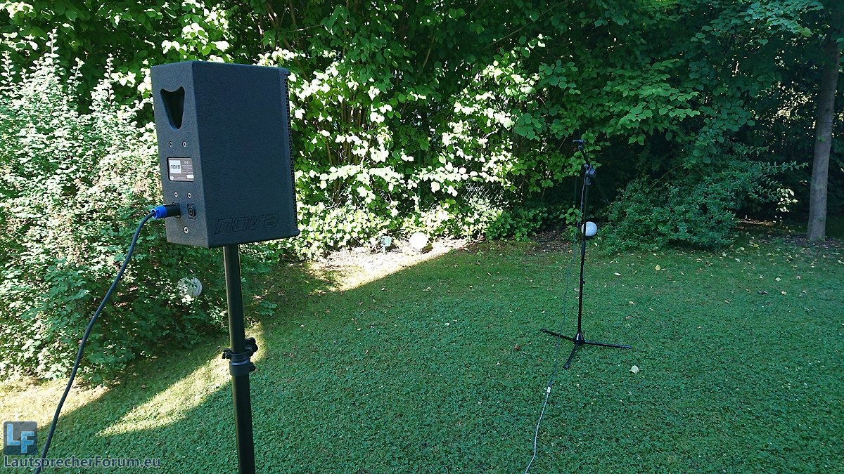

Da ich noch mit dem DCX kämpfe, um ein Setup zu erstellen, kann ich hier leider nur, aber immerhin, eine Einzelmessung eines Nova VS8 Tops zeigen.
Gemessen mit Arta auf einem HP Notebook, von dort über den Klinkenausgang in eine DCX2496, bei der alle Filter ausgeschaltet waren, und weiter in einen FP10000-Klon.
Hier ist dann der Frequenzgang:
Der Bereich zwischen 800 Hz und 3 kHz sieht dann doch irgendwie komisch aus.

Re: Messung: Nova VS8 Top
Wie genau hast du denn gemessen?
Mir schaut das nach arg unter Winkel aus.
Wenn du nur wenig Pegel gibst, lasse sicherheitshalber mal den DCX weg und geh direkt in den Amp.
Das Mikro sollte sich auf Höhe zwischen Horn und Tieftöner befinden.
Messabstand mindestens 1 Meter, besser 2.
Messhöhe ebenfalls 1,5m aufwärts.
Vorher solltest du dein Notebook prüfen, ob das kein Murks macht.
Einfach Loopback, also Line-Out mit Line-In Verbinden und ne Messung machen,
die sollte dann komplett Linear sein.
PS: Unter's Bild immer 2 Leerzeilen, dann rückt nix zusammen. Hab's mal gefixt in deinem Beitrag.
Der Pegel war eigentlich OK. Es wird an der Aufstellung von Lautsprecher und Mikro gelegen haben.
Wenn Wetter und Zeit passen, versuche ich das nächste Woche nochmal. Dann wird das Mikro besser ausgerichtet und das Top kommt auf zwei 12er-Subs. Das wird dann auch die spätere Kombi, allerdings wohl meistens mit vier Subs als Zahnlücke in der Mitte zwischen zwei Tops.
Für die Messung würde ich das Topteil nicht auf Subs stellen, sondern auf ein Stativ.
Die Subs können bewirken, dass du unter 300Hz ungenaue Ergebnisse bekommst,
werden diese Kurzgeschlossen (oder am vernünftigen Amp) wird's besser, aber auch nicht optimal.
Ebenfalls misst du dann nicht den echten Bafflestep mit (also nicht 4pi)
Für dein DSP Setup später stellst du Sub und Top auf den Boden, direkt aneinander.
Sprich wie ein Stack, nur liegend, und das Mikro auf den Boden, mindestens 2m Abstand.
Das Top wurde Groundplane oder am Stativ gemessen?
Selbige Frage gilt für dein Setup.
Falls am Stativ:
Messung 1 ist voll mit Reflexionen und nicht gescheit lesbar. Setze ein Gate.
Messung 2 ist für die Katz
Falls GPM:
Beide Messungen sind nur bis grob 300Hz gültig. Ebenfalls ein Gate setzen (Falls du net am Freien Feld warst und die nächste Wand über 20m weit weg)
Wichtig:
Hast du eine LoopBack-Messung gemacht um dein Messsetup zu überprüfen? Wie schaut die Messung aus?
Welches Mic haste dran, ist es kalibriert?
Mit schaut der Hochton arg komisch aus.
Falls am Stativ:
Falls GPM:
Wichtig:

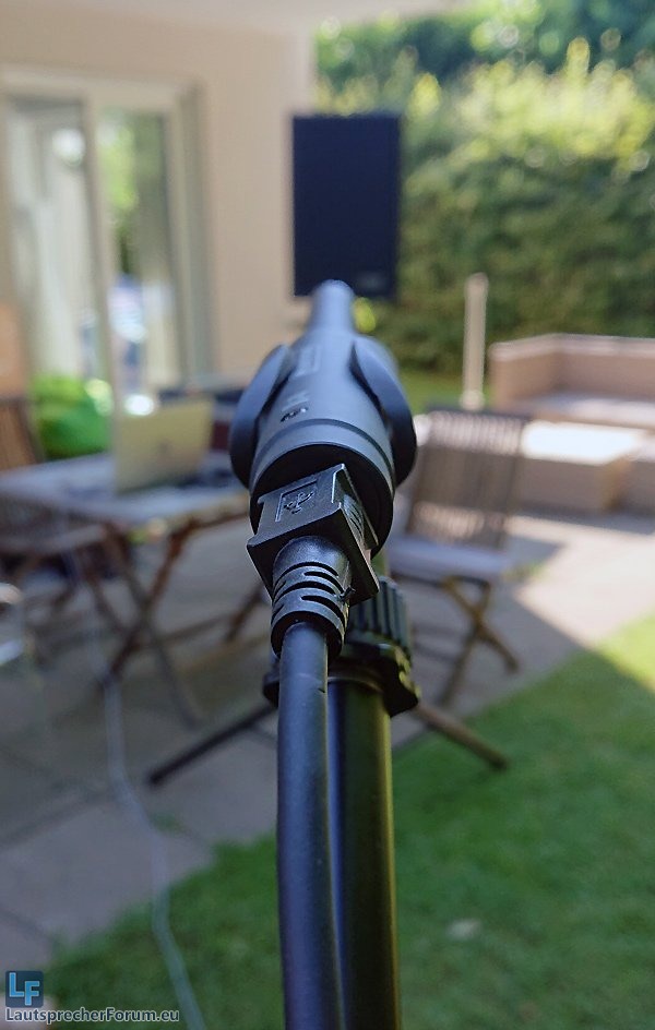

Die Einwände sind natürlich berechtigt. Daher wollte ich das nicht so stehen lassen und habe den Kram nochmal in den Garten gestellt.
Hardware: HP ProBook, DCX 2496, FP10000-Klon, MikOne (kalibriertes USB-Messmikro)
Zunächst bin ich direkt vom Ausgang des Notebooks in die Endstufe. Hier sind die Settings:
Das Gate habe ich auf 133 Samples gesetzt:
Und hier der resultierende Frequenzgang:
Dann habe ich mal geschaut, welchen Einfluss die DCX hat. Also einmal mit, einmal ohne gemessen:
Außer einem Pegelunterschied sehe ich da keine Auffälligkeiten. Einstellungen der DCX: Summe A+B auf alle Ausgänge, alle Filter, EQs, Delays, Gains etc. aus bzw. auf 0 dB. Ich habe allerdings nur einen Eingang benutzt, da wird der geringere Pegel herkommen.
Da die Messungebung mit Störgeräuschen nicht ganz optimal ist, habe ich drei Messungen gemacht (immer noch mit dem Gate von 133 Samples):
Die decken sich dann doch ziemlich gut.

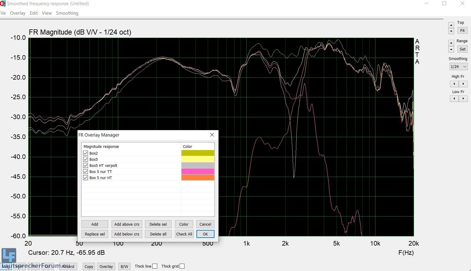

Mich hat dann der Einfluss des Gates interessiert. Hier also eine Messung mit drei verschiedenen Gatelängen (133, 200 und 1000 Samples):
Das Gate von 133 auf 200 Samples zu erhöhen, führt zu einer größeren Welligkeit im Bereich bis 1 kHz. Ich vermute, dass das daran liegt, das spätere Samples des gemessenen Signals zu Frequenzen in diesem Bereich gehören und Störgeräusche im Bereich Sample 134 bis 200 daher die Messung negativ beeinflussen - hier wird einfach etwas analysiert, das nicht vom Lautsprecher kommt. In meinem Falls also eher Umgebungsgeräusche als Echos. Das dehnt sich dann auf das ganze Spektrum aus, sobald man das Gate noch länger macht.
Für mich war das Ergebnis überraschend, auch wenn man sich das mit etwas Überlegung durchaus erschließen kann. Gating ist also elementar, um valide Ergebnisse zu erhalten, auch wenn man zunächst denkt, dass die Messumgebung kaum Reflexionen erzeugt. Aber das sind dann wohl eher zufällige Umgebungsgeräusche, die man noch mit auswertet.
Ich denke, dass ich in den letzten Tagen eine ganz gute Lernkurve durchlaufen habe.

- Beiträge: 8801
- Bedankung vergeben: 324 Mal
- Bedankung erhalten: 1094 Mal
Bei dem kleinen 8" Topteil kannst du auch 1m ran gehen, dann kannst du dein Gate verlängern.
Wenn möglich, die Stative so hoch es geht, je größer kannst du dein Gate setzen.
Je weiter du dann vom Haus weg gehst mit der Box (und Mikro) desto besser, da die Wiese wesentlich weniger Reflexionen aufweist (erst im Bass bis Lowmids).
Achso, deine Loopback-Messung (Line Out -> Line In) ist völlig linear? Da hample ich so drauf rum, da ich hier schon Haufen Murx durch Treiber gesehen habe, gerade bei Notebooks.
Ansonsten sieht die Geschichte wirklich super unschön aus.
Falls du Interesse dran hast, mache mal das Gitter ab -> Messung. Dann nur den Hochtöner, dann nur den Tieftöner, dann den HF invertieren.
Das alles legste mal übereinander.

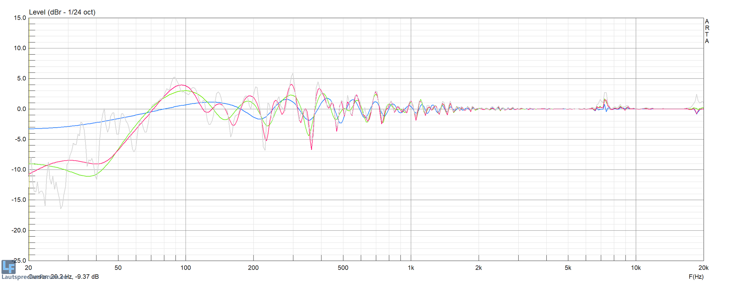

Hier mal ein Tieftöner, indoor gemessen, 1,5m/2m, Rückwand ca 2m schräg hinter der Box, Seitenwände und Decke über 4m weit weg.
Orange: Korrektes Gate
Blau: Boden mit drauf
Grün: Rückwand
Rosa: Ganzer Raum (1356ms)
Wir sehen schon, dass wir ab der kleinsten, bzw. ersten Reflexion schon nicht mehr erkennen, dass wir bei 350Hz & 620Hz einen Buckel im Verlauf haben.
Reflexionen erkennen wir auch immer gut, da Buckel und Täler oftmals der doppelten Frequenz entsprechen.
Je mehr Reflexionsflächen, desto schwieriger wird die Analyse
Hier mal die reinen Reflexionen aus voriger Messung.
Mit Boden, Rückwand, weiterer Wand und ganzer Raum. jedoch 1/24 geglättet.
Man erkennt gut, dass die erste Reflexion (da am lautesten) die anderen natürlich überwiegt.
Grün: Rückwand

Jetzt habe ich nochmal gemessen, diesmal mit dem UCA202 direkt an der Endstufe. Das Mikro war auf 193 cm Höhe, der Abstand zum Lautsprecher 1,30 Meter. Damit habe ich eine Gatelänge von gut 8 ms ausgerechnet und 7,5 ms eingestellt. Hier das Messergebnis für die beiden Lautsprecher:
Das Setup war für beide absolut identisch, ich habe nur eine vom Stativ geholt und die andere draufgesetzt.
Ich weiß nicht so recht, was ich davon halten soll. Die Box mit dem Einbruch bei 2kHz habe ich mehrfach gemessen, und die Delle bleibt so.

Heute hatte ich mal wieder Zeit für das Thema. Wieder dieselbe Hardware, Mikro in 2,15 m Abstand und in 1,98 m Höhe -> Gatelänge 6,542 ms eingestellt.
Zuerst habe ich nochmal beide ohne Gitter vermessen. Dann die Box 5 mit verpoltem Hochtöner und beide Wege getrennt:
Man sieht immer noch die deutliche Differenz zwischen den beiden. Die Nummern 2 und 5 nutze ich, weil das die Endziffern der Seriennummern sind. Die liegen übrigens genau 7 auseinander, sind also vermutlich aus derselben Charge. Das Minimum bei der verpolten Messung liegt bei 2,32 kHz.
Der Übersichtlichkeit halber mal nur die Einzelwege der Box 5 und die Summe:
Dann habe ich angefangen, Chassis querzutauschen. Erstmal den TT aus Box 2 in die Box 5 eingebaut:
Siehe da, untenrum spielt der deutlich leiser, an der Delle um 2 kHz ändert sich aber nichts.
Dann habe ich Box 5 mit den beiden Chassis aus der Box 2 gemessen (beim Hochton Chassis+Horn getauscht):
Das macht keinen nennenswerten unterschied, am der Hochtonkombi wird das Problem also nicht liegen. Daher zum Vergleich noch die Box 2 mit den Chassis aus der Box 5:
Die Box 2 hat nun um 2 kHz rum auch eine größere Delle, spielt qualitativ aber so wie mit ihren "eigenen" Chassis. Daher bleibt für mich nur der Schluss, dass es an der Kombination aus Gehäuse und Frequenzweiche liegen muss.

da weicht eine definitiv ab! Problem wird der Hochpass sein.
Am besten beide ausbauen und Bernd schicken, der wird den Fehler schnell finden und korrigieren.
Das Problem kann sein, dass C1 oder L1 die falschen Bauteile haben (zu kleiner Wert), oder ein Bauteil defekt ist /zu stark abweicht.
Die Kalibrierdatei schaut jetzt erst mal nicht zwingend falsch aus, vor allem bei so einem günstigen Mikrofon,
den Superhochton oberhalb 12kHz würde ich jetzt erst mal außen vor lassen, evtl. kann das Mikro den einfach überhaupt nicht.
Wird die Standard-Kalibrationsdabei sein, die nicht auf die Serienstreuung eingeht, und er hat ggf. ein Modell erwischt, was ganz obenrum sehr stark abweicht.
Außerdem ist seins auch ein USB Mikrofon. Ob er jetzt REW oder ARTA nutzt, ist ja erst mal egal.

Das die Kalibrierdatei nicht ungewöhnlich ist habe ich festgestellt nachdem ich mich bei Hifi Selbstbau umgesehen habe. Sein Mikro ist übrigens individuell kalibriert.Jobsti hat geschrieben: ↑22. Aug 2022 11:14 Die Kalibrierdatei schaut jetzt erst mal nicht zwingend falsch aus, vor allem bei so einem günstigen Mikrofon,
Wenn irgendwann Phasenmessungen mit USB Mikro interessant werden, und das werden sie früher oder später, kann man das nur mit REW per akustischer Zeitreferenz korrekt messen. Loopback funktioniert nicht zuverlässig wegen der zusätzlichen Latenz des Mikrosignals über die USB Schnittstelle, diverse AD/DA Wandler, CPU und weiß der Geier was da noch alles rein pfuscht. Speichern der Messungen ist ebenfalls eine gehörige Erleichterung. Alleine deswegen lohnt es sich imho REW zu benutzen.

So, ich hole das nochmal hoch.
Sehen die Messungen von Bernds Top plausibel aus? Oder auch nicht, was darauf hindeuten würde, dass ich immer noch gravierende Fehler bei meinen Messungen mache. Dann würde ich dem gerne auf den Grund gehen.
