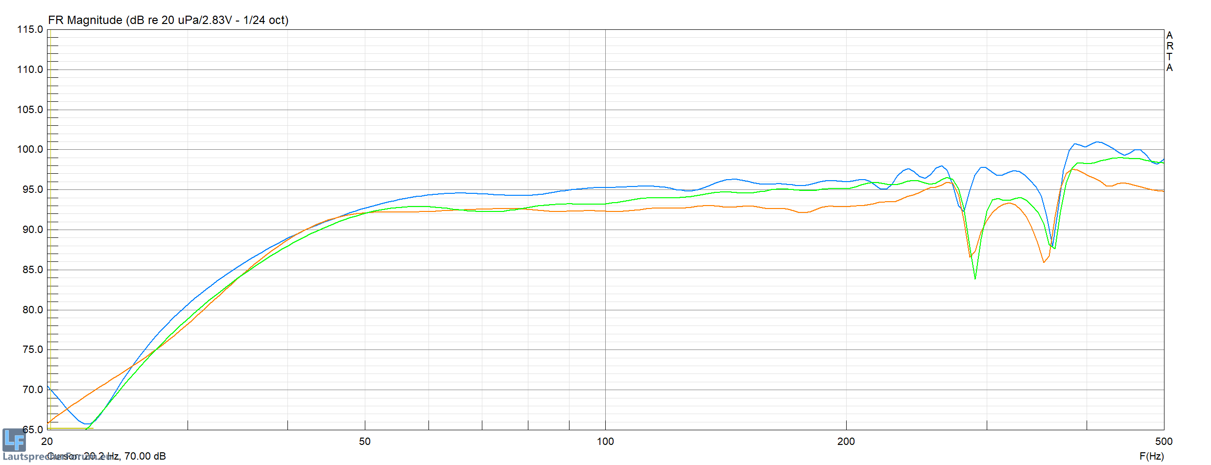

Blau: Kappalite 3015LF
Orange: Lavoce WAF 154.02
Grün: Thomann 15LB100

Moin Jobsti, ist bei der 15N Kiste nicht das Problem das die Portgeräusche macht? Ich bin auch auf der Suche nach einem nicht allzu großem 15er Gehäuse aus dem aber ansatzweise noch 40hz kommen.Jobsti hat geschrieben: ↑18. Jul 2022 11:42 Bestücken kann man den Bass mit:

Und könntest Du wie Im Bild zu sehen mal eine solche Simulation mit dem LaVoce WAF154.01 und dem Oberton 15XB1201 machen?
Denn Deine Simus sehen immer komplett anders aus als wenn Ich was simuliere, egal ob mit Hornresp, AJ oder WinISD!
