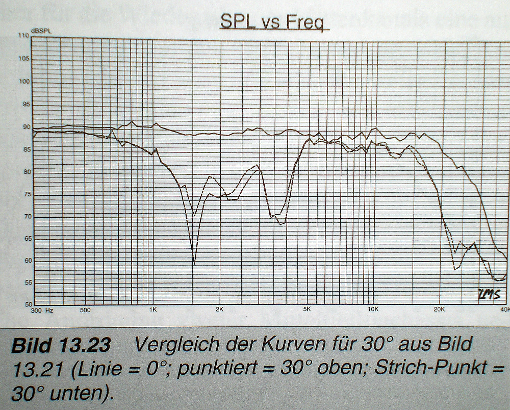

für Reichweite haben D'Appolito Anordnungen durchaus einen Vorteil. Dazu nimmt man dann aber größere >> 60Grad << HT Hörner die vert. stark Bündeln wie z.B. Faital LTH-102.

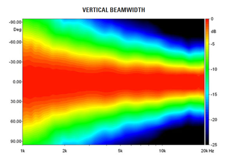

Gerade Tractrix wie das LTH-102 macht doch für D'appolito übehaupt keinen Sinn.
Wir sind doch da vertikal schon sehr eng aufgrund der D'appolito Anordnung und gehen dann sprunghaft auf ~100-120° vertikal, weil das LTH102 untenrum überhaupt nicht stark bündelt.
@Klangart Deine 60° hast du dann bei über 10kHz.
Das kann ja nur komisch klingen, gerade indoor. #Tannenbaumabstrahlung

da 'springt' überhaupt nichts da reale D'Appolito Annäherungen aus dem Zusammenspiel der Wege im Übernahme Bereich entstehen. Warum nimmt man sonnst im HiFi Bereich kleine Kalotten HT dafür ? Zudem sind reale D'Appolito Annäherungen im Beschallungstechnik Bereich durchaus DSP Basiert entwickelt und folgen den White Papers zu Line Array Topteilen auch in den Besonderheiten des Aufbaus wie Verblendungen der Chassis / "Phase Plug Technologien" ... um Mittelpunktsabstände zu verringern ... . Die Nennung der 60 Gard bezogen sich auf die Auswahl des Horizontalen Abstrahlwinkels des Hornes die man genau nimmt wenn man Topteile braucht die weiter strahlen und auch um diese Clusterfähig zu gestalten. Die Geschichte von realen 4-Stack R&R Touring Systemen ist bestimmt 5 Dekaden alt und in vergilbten Geschichtsbüchern nach zu lesen. Genau das ist in die Neuzeit zu Portieren bei neu Entwicklungen.

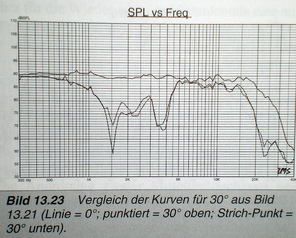

Beim echten D'Appo löscht sich ja vertikal ein sehr breiter Bereich aus,
ich denke darum ging es bezüglich dass die Abstrahlung eher unwichtiger ist.
