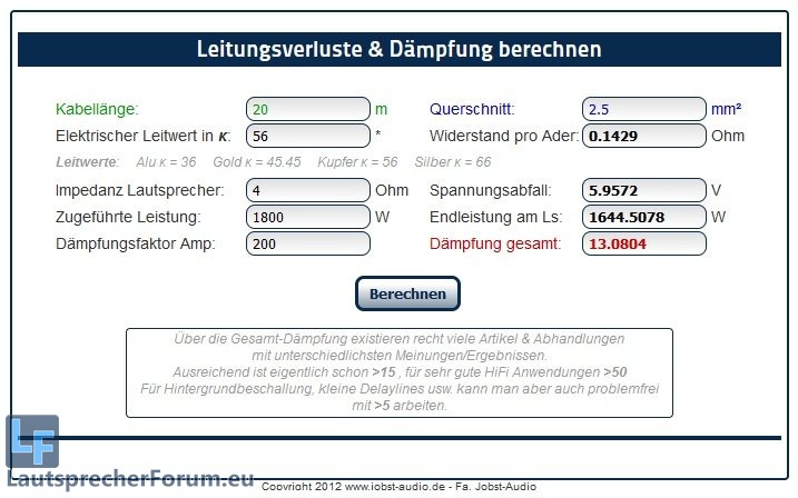

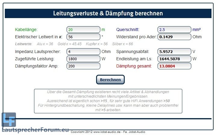

Beitrag von Goth_Xerox »
Ich habe an den Subwoofer-Gehäusen eine Einbauschale mit zwei Speakonbuchsen verbaut, die innen parallel verdrahtet sind. Dann geht man von der Endstufe zum ersten Sub und von da weiter zum zweiten.
Die JM's haben auch zwei Speakonbuchsen.
Stimmt die Zeichnung so überein?
[Externes Bild laden...]
Bei der Kabellänge und-querschnitt musst Du die Abschlussimpedanz mitbedenken, da bei 4Ohm mehr Strom fließt.
Ich denke ich bräuchte Kabel mit 2,5mm² Querschnitt und unter ~18 Meter?
Oder welche Daten muss ich beim Rechner beachten?
zu 1, ja genauso
zu 2, ich würde bei einer Kabellänge von 20m und 4Ohm, eventuell später 2,66Ohm (je Kanal drei Subwoofer), gleich 4mm²-Kabel kaufen, aber
warte erstmal, ob noch jemand etwas anderes schreibt, vielleicht bin ich da zu vorsichtig
Die Proline 3000 ist mit einem Dämpfungsfaktor von 700 bei 1kHz 8Ohm angegeben.
Daher habe ich im Rechner einen Dämpfungsfaktor von 200 eingegeben.
Achte darauf, dass es kein CCA-Kabel ist, bei denen ist ein Alukern mit einer Kupferschicht bedampft.
Andreas

Deine Zeichnung passt.
Bei den Leitungen finde ich, dass 20m 2,5mm² gerade so ausreichend ist, bei 15m ist alles ok.
