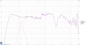

Moin zusammen,
ich habe gerade für ein Forenmitglied vom Hifi-Forum ein Pärchen PAS 208 ebenfalls hier liegen zum modifizieren.
Da ich eh am Messen war habe ich die PAS auch gleich mal gemessen.
Das Schaumstofffitzelchen hab ich entfernt (war bei mir wenigstens festgemacht und eine Matte Sonofil an die Gehäusewände getackert.
Stimmt alles sehr gut mit den Messungen vom Benjamin überein - die Serienkonsistenz ist also gut. (Oder mit anderen Worten: Alle LS sind gleich schlecht :D ).
Ich hab mal ein Boxsim-Projekt draus gemacht, wer gerne selbst etwas basteln möchte. Allzuviel mehr Geld sollte man nicht in die Weiche investieren, da der TT doch ziemlich früh beginnt stark zu verzerren, also aus der Box wird mit einer guten Weiche trotzdem keine Konkurrenz zu hochpreisigeren Produkten.
Man sieht auch hier die hervorragende Übereinstimmung der Simulation zu den Messungen mit der Mod-Weiche.

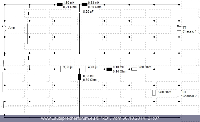

Beitrag von *xD* »
... zuerst mal die originale Modweiche getestet. Schon Welten besser, in meinen Ohren macht sich der Höhenanstieg über 10khz immer noch deutlich spitz bemerkbar (mit anständiger Musik getestet, bei Youtube-Mucke fällts eventuell gar nicht auf... :D ). Ich habe daher selber nochmal etwas gebastelt.
Mit kleiner Serienspule im Hochton - alles andere hat mir klanglich nicht gefallen und paralleler Kondensator drückt die Impedanz zu weit (und zieht bei 9khz zu viel, sodass manche S-Laute sehr dumpf klingen).
Jetzt hört man nur noch die 770Hz etwas heraus - die sind aber für höhere Lautstärken unbedenklich. Den Bereich zwischen 2 und 4khz hab ich mit Absicht etwas abgesenkt - da ist auf höheren Lautstärken die "Kreissäge", erfahrungsgemäß zieht man da für Konservenmucke sowieso raus.
Nicht verschwiegen werden sollte allerdings, dass die Abstimmung so nochmal 1db leiser ist als der Mod vom Benjamin - für den Partykeller ist das aber denke ich trotzdem pegelmäßig noch ausreichend, mehr schafft der eher schwächliche 8" sowieso nicht.
