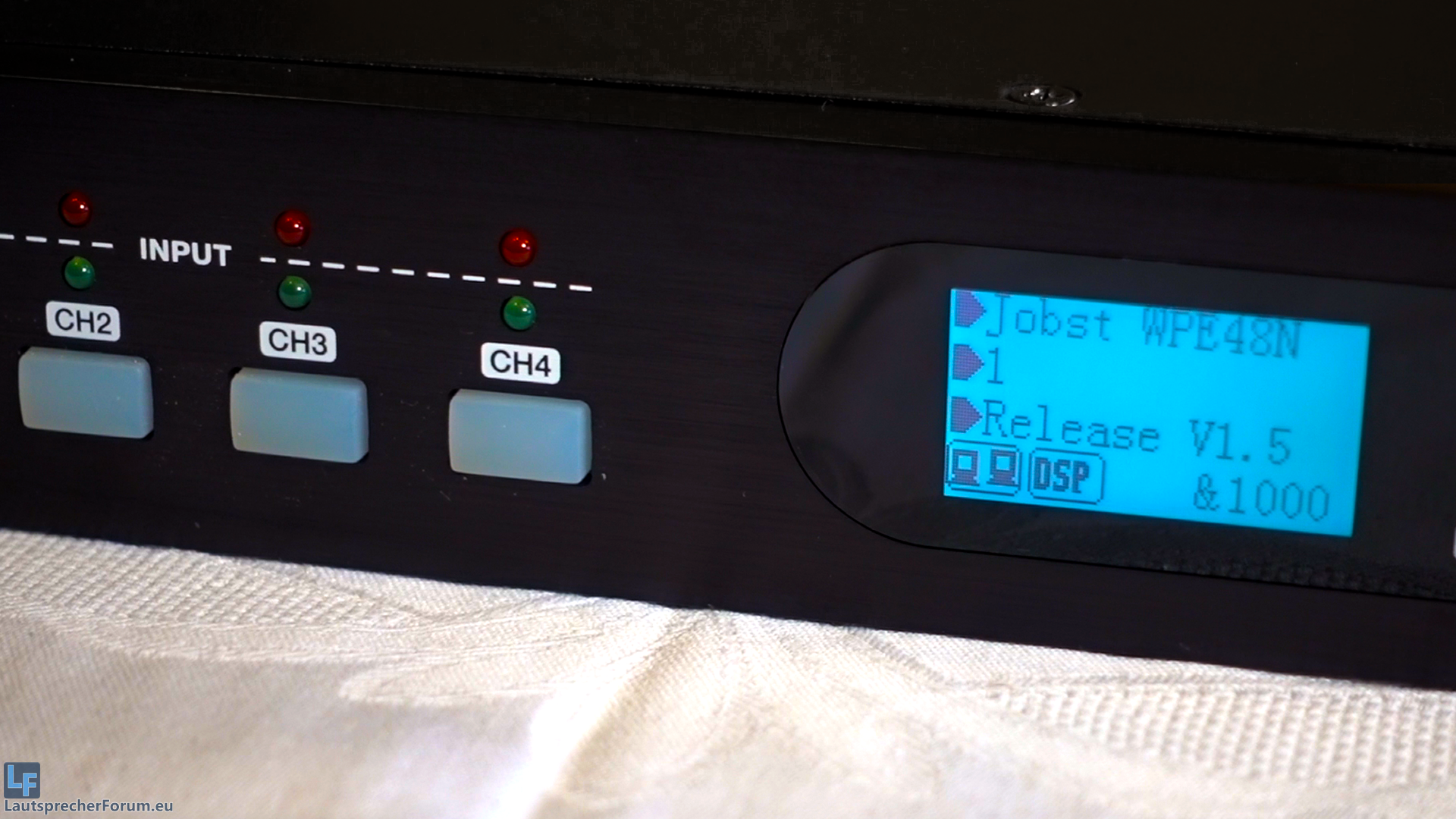

Ich habe die Tage den Work Pro WPE 48 N getestet.
4x8 und 4x4 DSP sind im Kommen und dank vieler 4-Kanal Amps am Markt auch sinnvoll und recht beliebt,
der Work ist allerdings primär für Installationen ausgelegt.
Das ganze Testvideo findet ihr wie immer auf Youtube, für weitere Infos die Zusammenfassung hier aufklappen.

Ne Frage hätt ich noch, hat der Work Pro auch Kompressore/Limiter in den Inputs? Das ging ned ganz klar ausm Video hervor mein ich.

Tach,
er hat
- Kompressor In/Out
- 1:1 - 10:1 + Limit
- Attack/Hold/Release: 10-150ms / - / 10ms - 1000ms

Danke dir für die Infos.
Die 1000ms release sind ja leider etwas kurz (für nicht hörbares dauer-limiting).
