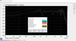

Mich hat vor allem interessiert, was die verschiedenen Einstellungen bewirken. Hier also die verschiedenen EQ-Settings:
Bei Club hätte ich noch etwas mehr Bassanhebung erwartet.

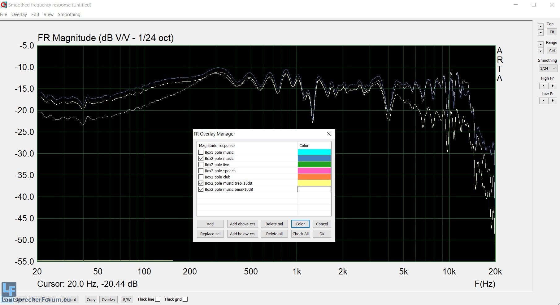

Dann habe ich mich gefragt, was die Bass bzw. Treble-Einstellungen bewirken und wo sie aufhören bzw. einsetzen. Also habe ich mal die eine, mal die andere auf -10 dB gesetzt:
Keine Ahnung, warum die blaue Kurve nicht so gut durchkommt. Es ist jedenfalls die bis 1 kHz oberste.
Und zuletzt die Unterschiede zwischen den Einstellungen für die Aufstellungsarten (pole, monitor, bracket):
Wie immer sind meine Messungen mit Vorsicht zu genießen.
Ich habe leider versäumt, meine Messanordnung mal um 90 Grad zu drehen, um zu schauen, ob die Einbrüche bei 1,1 kHz und 4 kHz vielleicht von der Umgebung kommen.

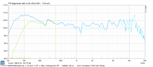

Was den Bass angeht (Monitor usw.) wäre es sinniger die Box Groundplane zu vermessen, damit du nur den reinen Bassbereich sauber betrachten kannst.

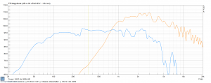

Die ELX (sollte identisch bestückt sein), schaut im Vergleich so aus:
Chassis unbeschaltet, 1W/1m:

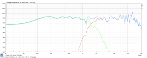

Einzelwege:

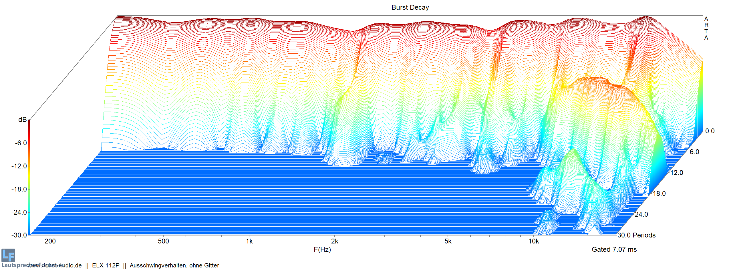

Ausschwingverhalten:

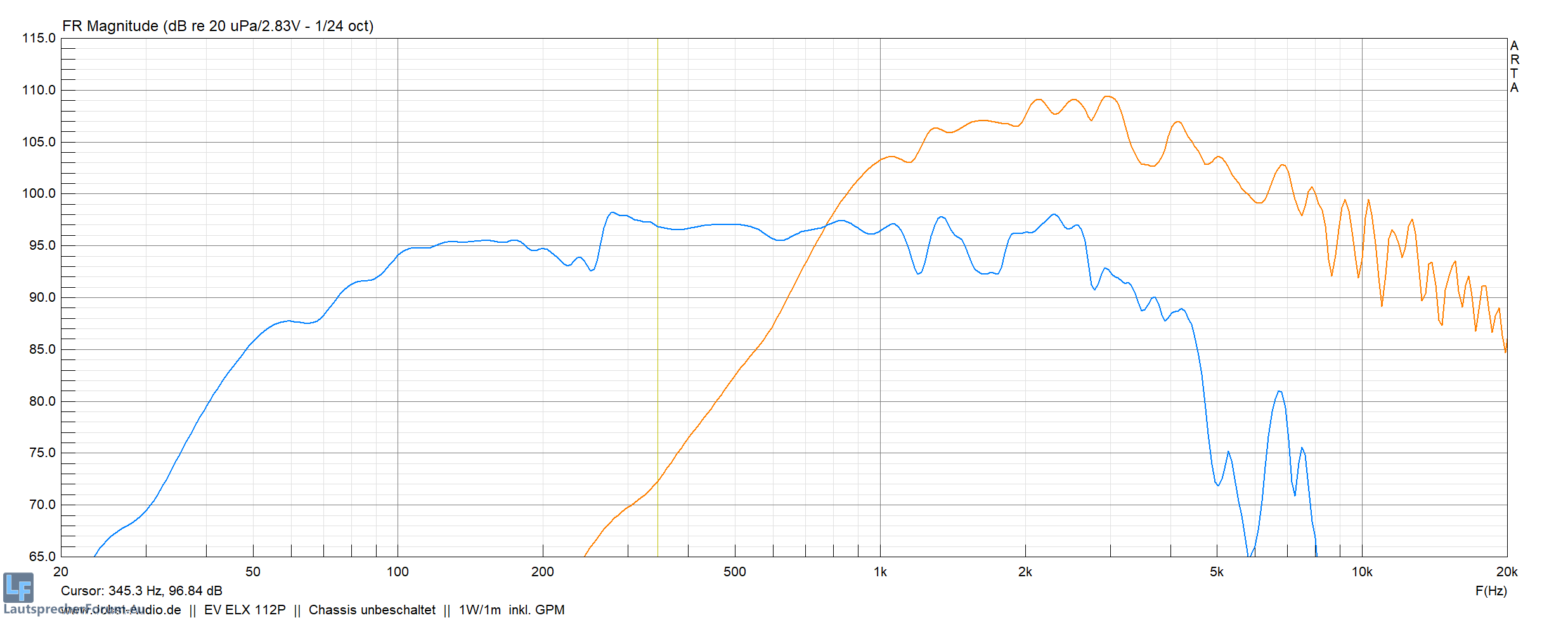

Die hat also denselben Einbruch bei gut 1 kHz; der zweite liegt etwas tiefer, ist aber auch da. Das spricht dafür, dass das nicht an meiner Messumgebung liegt.
