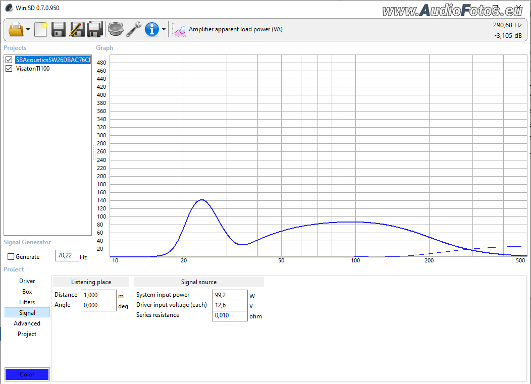

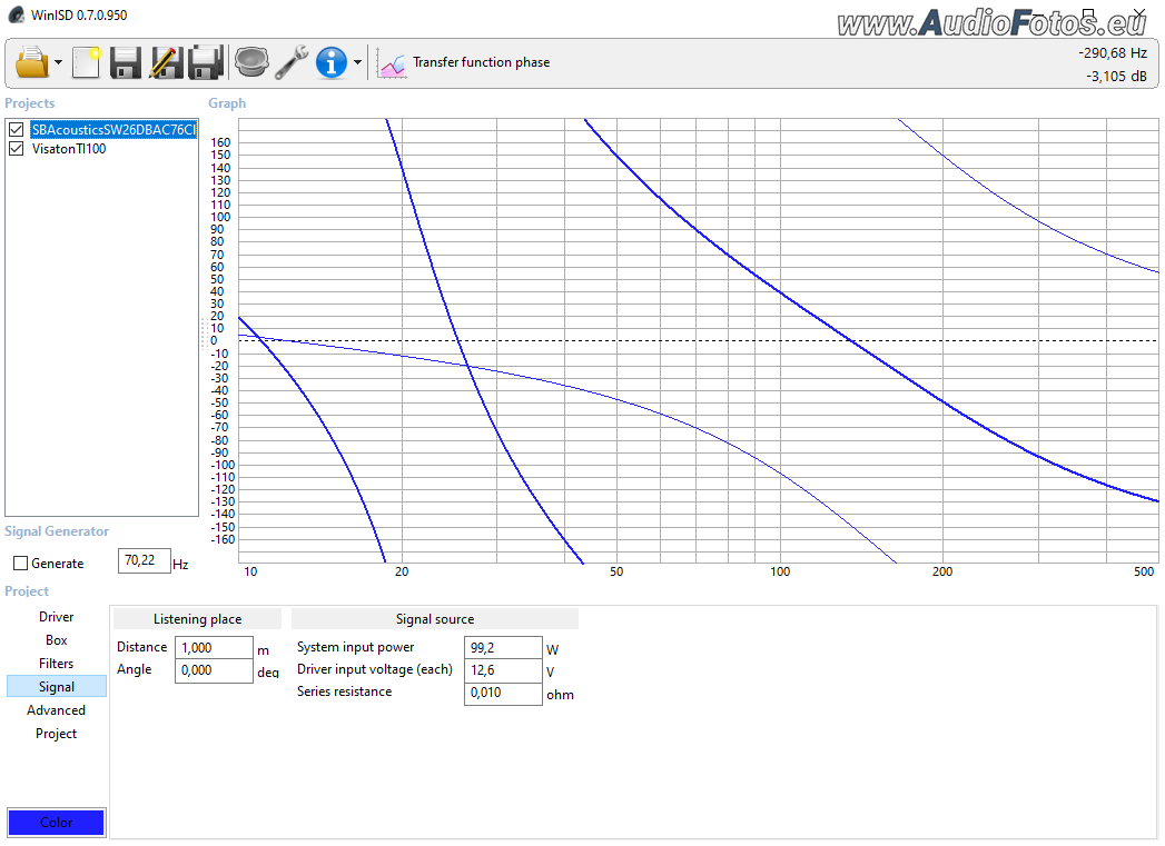

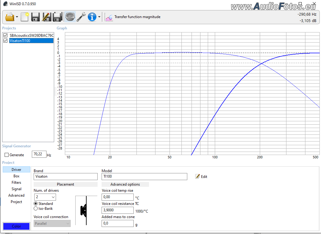

Vielen Dank für den Tip! Ich habe WinISD ausprobiert und es bietet genau das was ich suche! Sogar den EQ kann ich mit einbeziehen und er wird auch bei der Kurve für die Membranauslenkung einbezogen. Auch auf die Kurve zur Verstärkerleistung geht der EQ mit ein. Genau was ich gesucht hatte!
Um mal etwas konkreter mein Projekt zu beschreiben:
Ich möchte mit dem Hifiberry Beocreate zwei vollaktive Lautsprecher aufbauen. Jeder Lautsprecher soll ein Beocreate Modul spendiert bekommen und die Chassis jeweils direkt mit einem eigenen Verstärkerkanal (4 je Beocreate) betrieben werden, also gänzlich ohne passive Frequenzweiche. Jeder Lautsprecher soll dabei 4 Chassis spendiert bekommen. Zwei Tieftöner (impulskompensiert, seitlich verbaut) sollen dabei an den 2x40W Kanälen, sowie ein Tiefmitteltöner und ein Hochtöner an den 2x20W Kanälen betrieben werden.
Nach den Simulationen mit WinISD kann ich einen Tieftöner mit dieser Verstärkerleistung, in geschlossener Box mit Equalizer bei tiefen Frequenzen (zwischen 20-30 Hz), bis an die Grenze des linearen Auslenkungsbereichs des Tieftöners (Xmax) bringen. Der Kennschalldruck bei dieser Leistung liegt dann laut WinISD bei maximal 103dB für beide Tieftöner zusammen.
Bei dem passenden Tiefmitteltöner bin ich noch auf der Suche. Ein 15cm Treiber liefert mir laut Simulation bei maximal 30W nicht genug Maximalschalldruck. Trennfrequenz kann aber tief genug liegen (so zwischen 200-300 Hz sollte bei dieser Bauweise noch ok sein, denke ich).

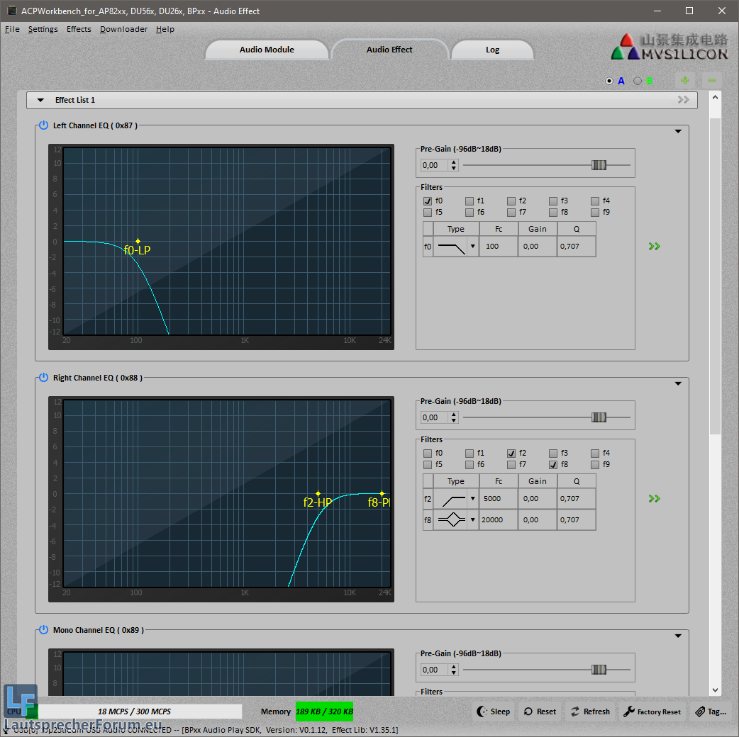

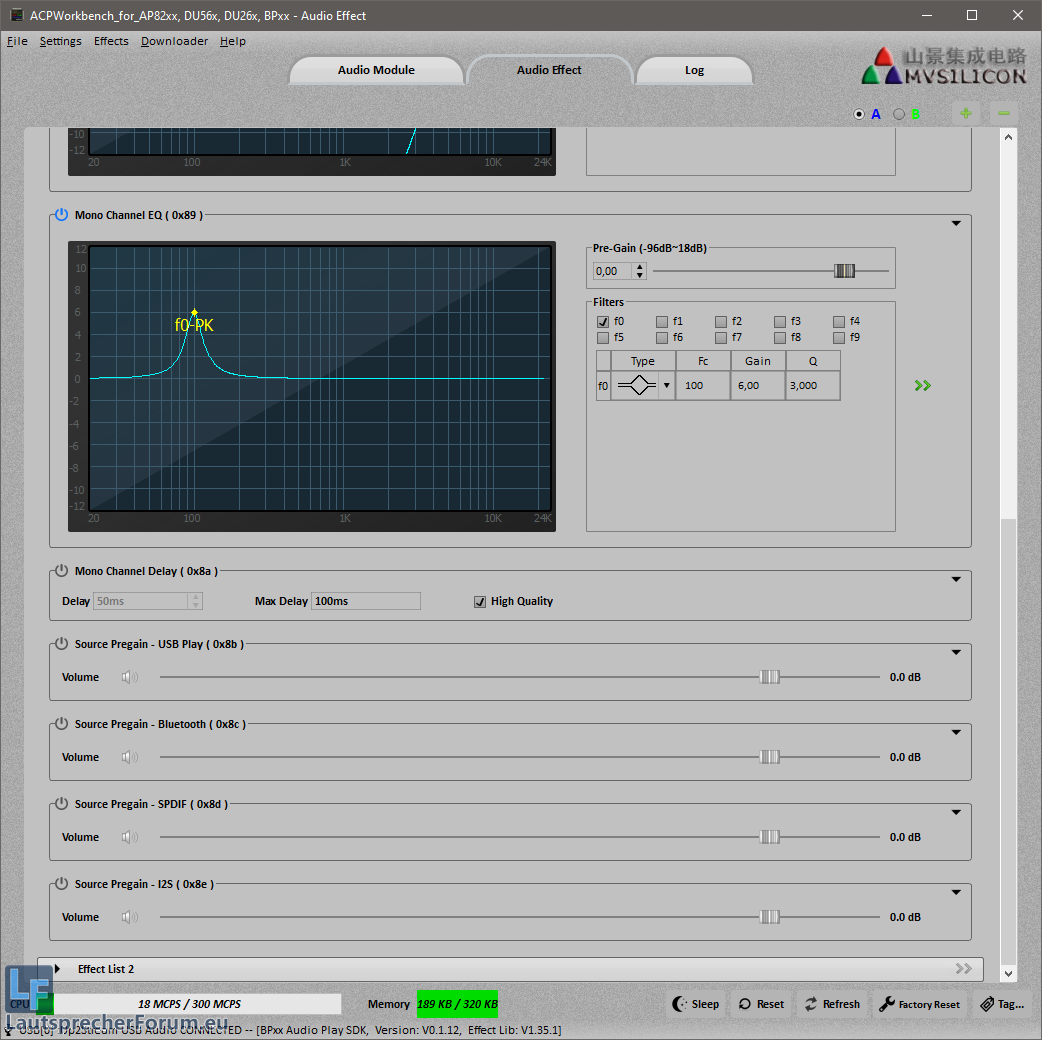

Das Hifiberry Beocreate schaut recht nett aus, aber extra einen PI dran klemmen?
Da würde ich ehrlich gesagt ein mini Up2Stream Preamp davor machen, dessen DSP kann man ja dann deaktivieren.
Wobei ich finde, dass die Sigma Studio Geschichte mittlerweile überholt sein sollte, Arylic zeigt ja wie's geht,
leider haben die nur noch kein 4-Kanal Modul. Haste dir die Arylic Sachen schon mal angeschaut?
Mit dem 3-Kanal Modul (2x50W + 100W @ 24V) habe ich einen 212er Sub und zwei 10"/1" Topteile am Festivalwochenende ordentlich befeuert.
Zum Arylic:
Die haben
- 2 Kanal Modul
- 3 Kanal Modul (samt Potis)
- Mono Modul
- Preamp ganz ohne Verstärker
Und diese alle zusätzlich auch schon fertig als Tischgerät im Gehäuse, oder sogar als Plate-Amp (Aktivmodul) zum rückseitigen Einbau.

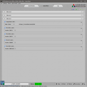

Mit drauf ein DSP, den du per deren ihrer Software einstellen kannst, da brauchste kein nerviges Sigmastudio.
Die Module haben LAN, WLAN, Bluetooth, USB (Stick) und USB-DAC.
Mit dabei auch eine Handy-App mit der mal alles steuern kann, samt allen möglichen Streaming-Anbietern und Radios,
Option für DLNA oder auch Inhalte am Handy.
Mittlerweile sogar eine Websteuerung
Nachteil:
Den Preamp gibt's momentan leider nur als 2-Kanal, ich muss da aber mal im Forum schauen, ob man die anderen 2 Kanäle doch noch abgreifen kann,
weil laut Software müsste es geh'n.
Vorteil:
Per Handyapp kann man die Module alle miteinander koppeln, mit einem Klick sagt man dem jeweiligen Modul:
Links, Rechts, Stereo oder Mono.
So kann man damit wunderbar Multiroom verwirklichen, oder auch Mehrwege- oder Stereo-Lautsprecher, mit jeweils mehreren Einzelmodulen.
Wesentlich günstiger als das Beocrate, man benötigt keinen Pi, somit alles zusammen auch wesentlich effizienter, vor allem im Idle und Standby.
Will man richtig Dampf:
Wondom Modul mit entsprechendem Netzteil und dann 1-2 Up2Stream Pre davorgesetzt.

Bedenke, wenn du mit 40W simulierst samt EQ, nur 3dB EQ rein und du kannst in der Simu die eingetragene Leistung von 40W auf 20W reduzieren.
Bei solchen Kisten, vor allem mit dem bissel Leistung, was im Bereich 30Hz zu boosten halte ich für nicht sinnvoll, wie liegt denn die fs der Tieftöner?
Darunter noch was zu machen macht keinen Sinn, da kommt nur noch heiße Luft und man vernichtet die Leistung.
Zudem wird dir dein Raum in diesem Bereich eh massiv was anheben, flat ab 40Hz mit flachem Rolloff fände ich da sinnvoller (z.B. -6dB@30Hz)

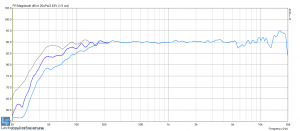

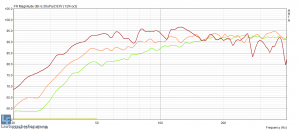

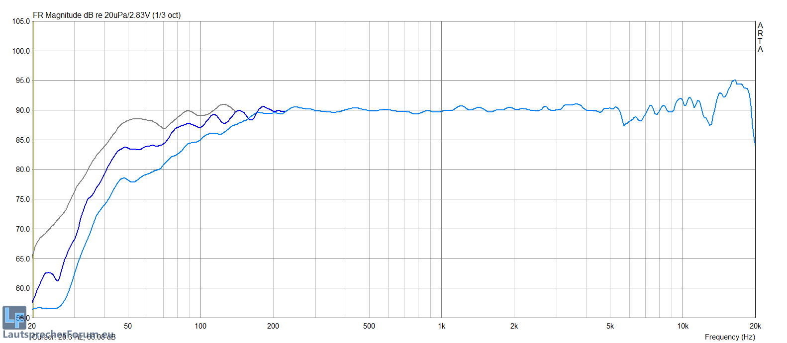

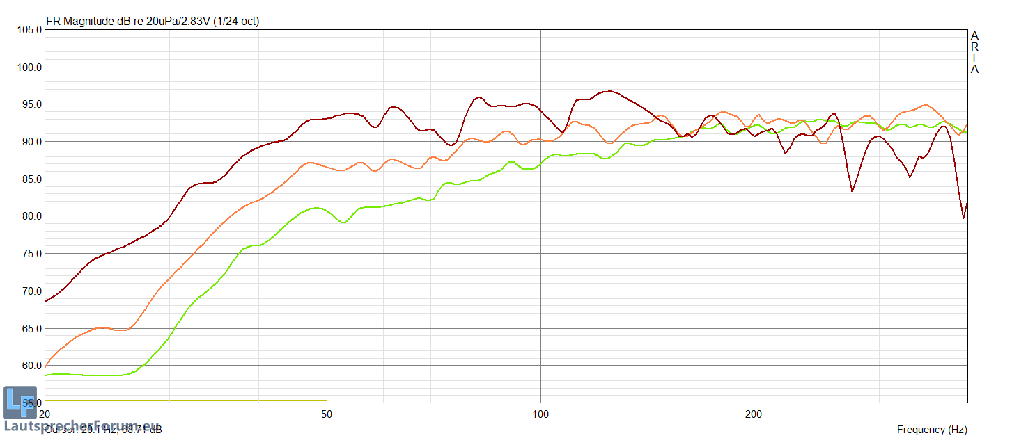

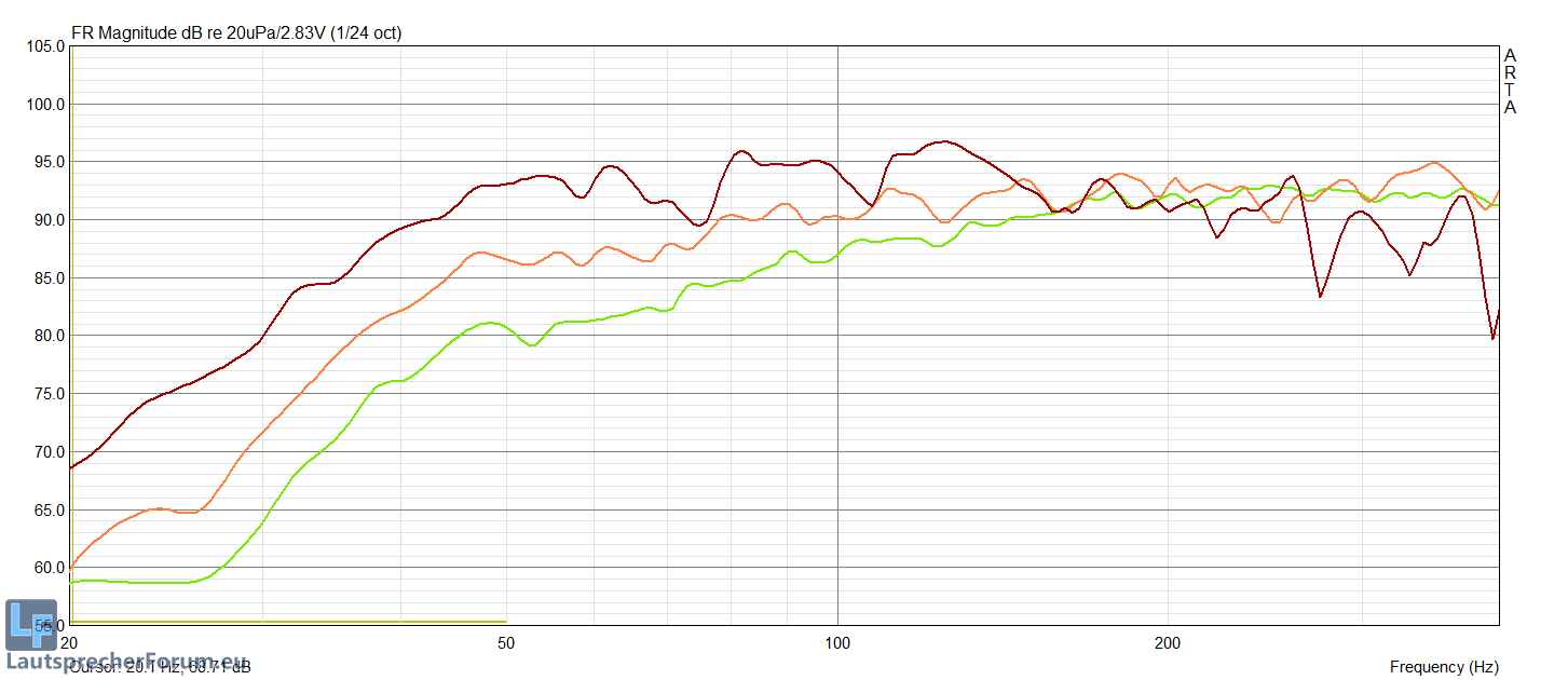

Beispiel anhand meiner Kino-Lautsprecher.
Diese habe ich abgestimmt für Viertelraum (Rückwand + Decke).
Hier die gesamte Box:
Hellblau: Vollraum, so wie in der Simulation.
Dunkelblau: Halbraum mit einer Rückwand
Grau: Viertelraum in einer Ecke (oder Decke/Rückwand)
Hier noch mal gezoomed.
Viertelraum wurde unsauber gemessen, aber man sieht wo die Reise hingeht,
circa +6dB pro Wand.

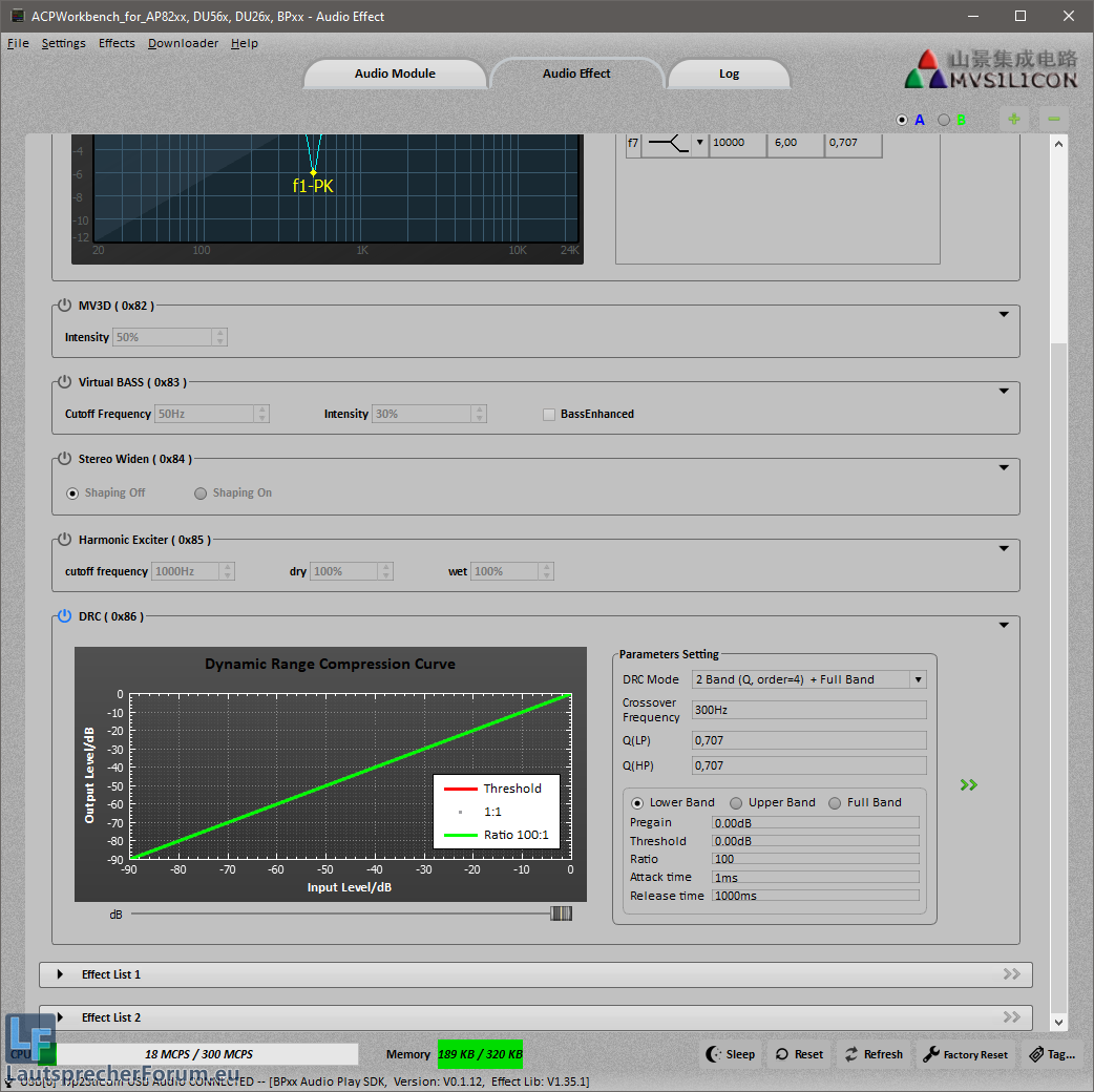

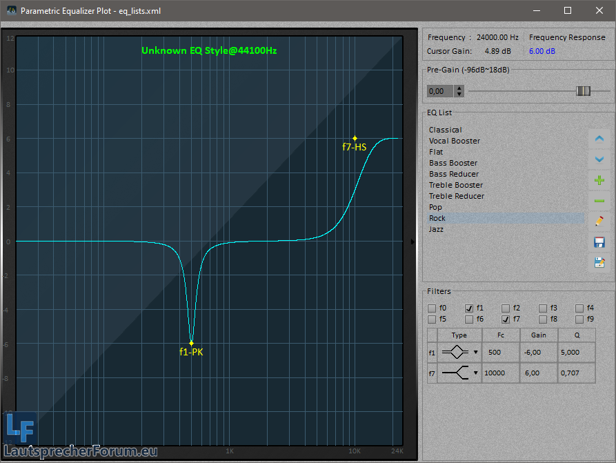

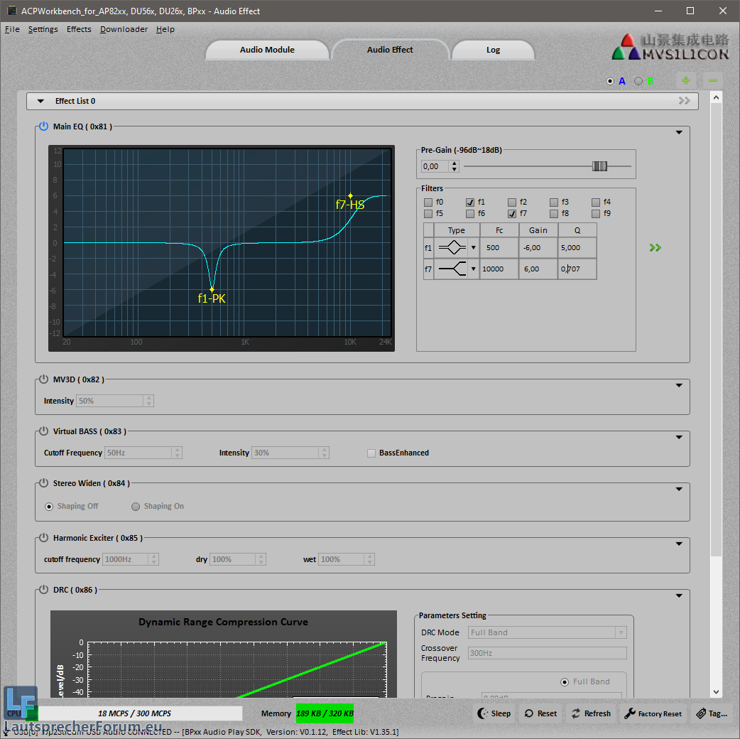

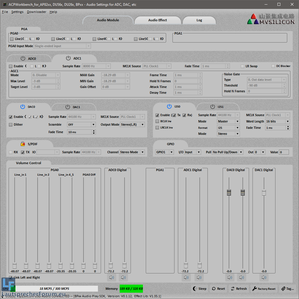

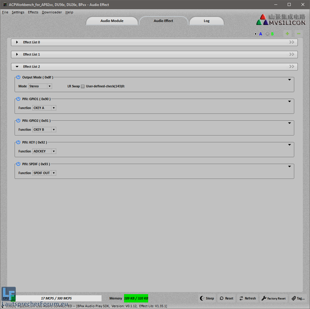

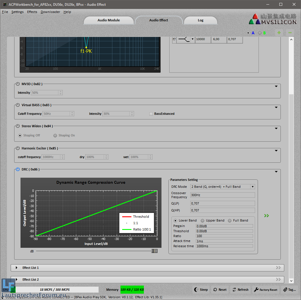

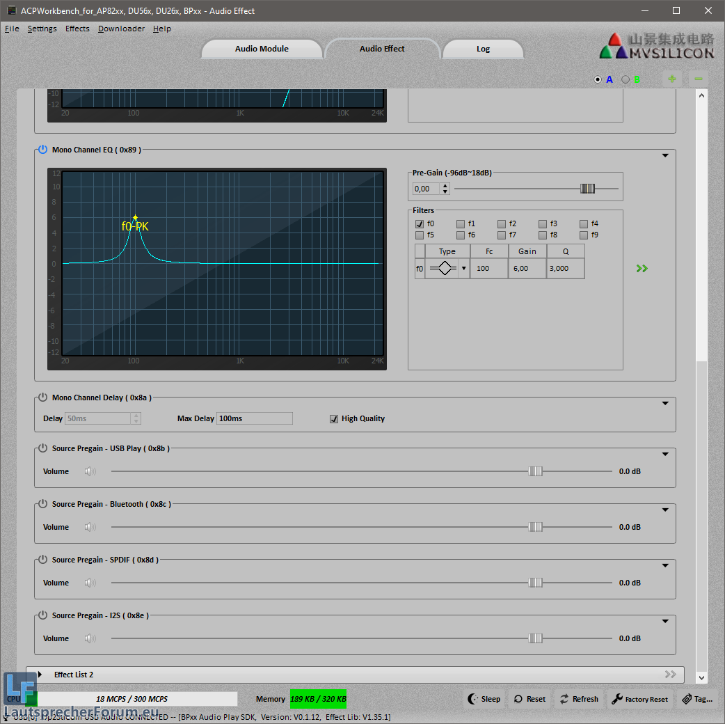

Arylic Up2Stream Mini V3 - ACP Workbench
Das Sigma Studio empfinde ich eigentlich eher als einen Vorteil. Beispielsweise hätte ich gerne einen Limiter, der frequenzabhängig agiert. Ab einer gewissen Lautstärke sollte dieser die Tiefbässe begrenzen, denn meist beginnen da ja die Verzerrungen. Wenn man dann Mitteltöner, Hochtöner und Verstärkerleistung richtig dimensioniert, kann man ziemlich viel Lautheit aus den Lautsprechern quetschen, ohne gleich hohe Verzerrungen zu ernten. Das setzt aber natürlich die entsprechende Verstärkerleistung voraus, die diese Lösungen leider gerade nicht zu bieten haben.
Ich habe mal das Workbench gescreenshottet, habe momentan aber nur de kleinsten Pre hier (Up2Stream Mini V3), da gibt's leider nicht komplette alle Optionen,
die Amps bieten dann noch ne Ecke mehr.
Hauptseite:
DSP:

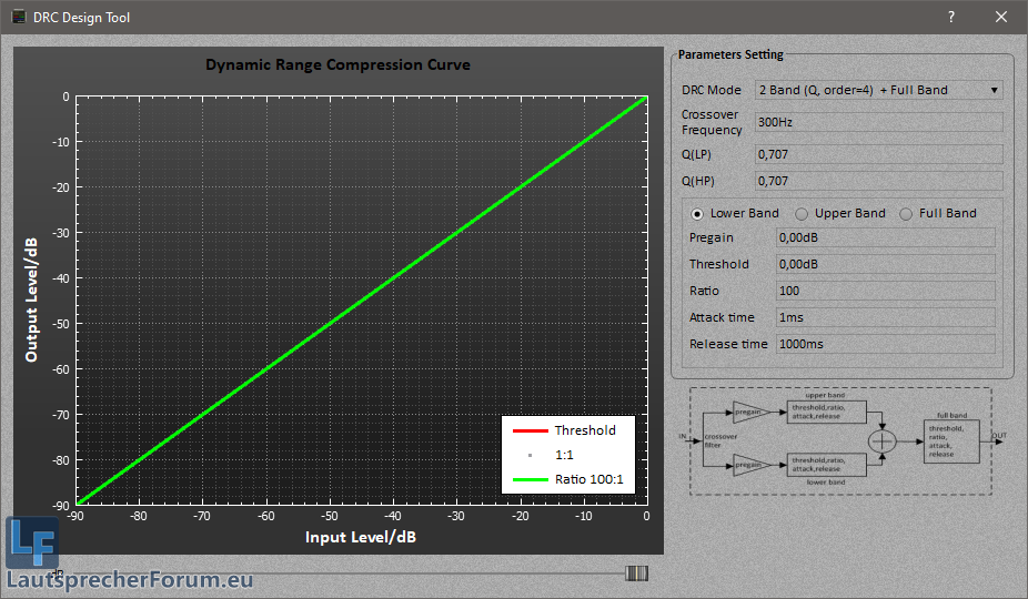

Detailansicht Kompressor und Input-EQ/Filter (Input EQ, Links, Rechts und Mono gibt's, jeweils 9 Bänder):
Der Pre bietet nur den 2 Band + Fullband Kompressor an, so kann man per Multiband-Limiter 2 Chassis (im Input) schon limitieren,
samt Master-Limiter Fullband.
Ich meine mich zu erinnern, dass die anderen Module noch einen 4-Band hatten und/oder pro Output noch einen,
aber da müsste ich erst mal nachgucken.

Du gibst als Input 100W an, wenn du dann auf "Ampload" gehst und einen EQ einstellst, siehst du was du benötigst.So wie ich das sehe, berücksichtigt das WinISD bereits. Wenn man einen EQ mit Anhebung reinkonfiguriert, dann ändert sich die benötigte Verstärkerleistung entsprechend.
Stelle +3dB ein und du wißst, dass du 200W benötigst und keine 100W wie zuvor eingetragen.
Is ja auch logisch

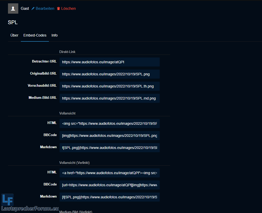

Wenn du ein Bild hochgeladen hast, stehen drunter die "Embedded Links".Hab es versucht, aber leider hat was nicht geklappt und dann konnte ich die Bilder nicht noch mal hochladen. Ich finde sie zwar jetzt über die Suche, aber die Links um sie hier einzubetten finde ich darüber nicht (Rechtsklick geht nicht in der vergrößerten Ansicht).
Ansonsten klickst du ein Bild an und scrollst runter, dann siehste sie auch wieder:
Hier im Forum kannst du folgendes nutzen:
• Im Editor oben auf "Bild" (Vergrößerbares externes Bild) klicken und einfach den Original-Bild Link zwischen dem BB Code einfügen.
Dies ist für externe Bilder, die nicht direkt geladen werden sollen, zwecks DSGVO. Also erst nach Klick.
Dies muss immer ein Direktlink zum Bild sein, daran zu erkennen, dass die URL die Endung vom Bild aufweist, also z.B. .png, .jpg, .gif usw.

Ah, den Reiter mit Embedded Codes unter dem Bild hatte ich übersehen. Nächster Versucht:
Der Frequenzgang der beiden SB Acoustics Tieftöner mit zwei Visaton TI100, mit Trennung bei 200Hz:
Der Schallpegel würde hier schon auf ein Watt passen. Als Basis dafür dienen allerdings nur die Thiele Small Parameter (SB Acoustics laut Datenblatt, TI100 laut Klang&Ton).
Da der TI100 in dem kleinen Gehäuse schon eine relativ hohe untere Grenzfrequenz aufweist, fällt dessen Flanke evtl. zu steil ab, um einen glatten Summenfrequenzgang zu bekommen. Nach Phasengang laut Simulation (also rein auf Basis der Thiele-Small Parameter), benötigt man eine 180° Phasendrehung der Mitteltöner, sprich: Verpolung. Würde ich für den Tieftöner ein 18dB Filter verwenden, was besser zur fallenden Flanke der Mitteltöner passen würde, dann würden die Phasen nicht passen. Ich denke aber, das kriegt man mit etwas hin- und herspielen mit den DSPs schon irgendwie hin. Leider zeigt mir WinISD nicht den Summenfrequenzgang zwischen den beiden "Projekten" an.
Hier der zugehörige Phasengang der beiden Chassispaare:
Hier kann man die Filtereinstellungen des Tieftöners unten sehen:
Hier sieht man den Maximalpegel/SPL:
Die beiden Tieftöner, zusammen mit den beiden Mitteltönern, harmonieren also ganz gut bei der gegebenen Verstärkerleistung (100 W für die Tieftöner bei 2Ohm parallel und 30W für die Mitteltöner bei 4Ohm parallel).
Hier die benötigte Verstärkerleistung bei obigem SPL:
Und zum Abschluss noch die Konusauslenkung dazu:
Wie man sieht, bleiben die Mitteltöner deutlich innerhalb ihres linearen Auslenkungsbereichs, auch bei Maximalpegel, was die Verzerrungen dort gering halten dürfte. Die Tieftöner sind, bei 30 Hz wohlbemerkt, etwas über ihrem maximalen linearen Auslenkungsbereich von 12mm. Vermutlich könnte man auch noch deutlich darüber gehen, aber das gibt der Verstärker einfach nicht her. Der Maximalpegel ist aber schon mal ganz ok für so einen kleinen Verstärker, finde ich jedenfalls.
Als Hochtöner werde ich vermutlich einen AMT nehmen. der dürfte auch den benötigten Pegel (verzerrungsfrei) bringen. Das muss ich aber erst noch überschlagsmäßig berechnen.
Was sagst du zu dem Vorhaben? Habe ich was übersehen? nrscheint dir das zielführend so?
Liebend gerne hätte ich ja eine hochwertigere Alternative zu den Arylic (oder auch Beocreate), aber mir sind leider keine bekannt. Da die Arylic voll drahtlos arbeiten und Multiroom Fähigkeiten mitbringen, werde ich wohl vorerst bei denen bleiben. Sowas in hochwertiger Ausführung, bspw. Endstufen wie Hypex als Plate Amp, mit ordentlichem (integrierten) Netzteil und Streaming/DSP Teil in gekonnter Ausführung (Takte, Resampler, Codecs, Aufbau etc.) wäre ein Traum. Scheint es aber leider, für den Selbstbau zumindest, nicht zu geben.

Mit so einer Simulation klappt das leider nicht, nur mega grob, ist aber völlig praxisfern und definitiv nicht übertragbar.
Zudem muss der Schnittpunkt (Akustische Xover) bei -6dB liegen, sonst bekommst du eine +3dB Überhöhung. (Falls nicht, liegt ein Phasenproblem vor).
Du musst auch mit Kennschalldruckpegel simulieren (Modus - SPL),
du bist gerade bei TFM, da wird alles auf 0dB normiert.
Auch musst du darauf achten, dass:
- deine Simu nur rein vom rechnerischen Halbraumpegel (2pi) der TSP ausgeht.
- so im Bereich 150Hz und darüber (je nach Chassis) muss man sich nach der Messung richten, idR. ist dann der Pegel vom TMT höher. (Herbei drauf achten, ob die Messung bei 2,83V oder 1W @ Znom oder Zmin gemacht wurde)
- WinISD kein Bafflestep mit einberechnet, je nach Schallwandgröße fällt in der Praxis dann der Pegel nach unten hin weiter ab.
- Das Programm von Znom statt von Zmin ausgeht, ergo der Pegel schon net 100% identisch ist.
- Du kein SEO mit einbeziehst, die Schallentstehungsorte liegen völlig unterschiedlich je nach Chassis, als auch Einbauposition/Einbautiefe.
Ohne Messungen am Prototyp würde ich mir hier keine Gedanken machen und da auch keine Zeit reinstecken,
denn das ist reine Theorie von "Optimalen" Gegebenheiten ohne die Eigenheiten der Einzelchassis, die genauen SEO oder Gehäuse mit einzubeziehen.
Auch je nachdem welche Filterart du verwendest, fällt deine Phase anders aus, nur nach der Flankensteilheit zu schauen, bringt net viel.
Liegen HP und TP eines Chassis zu nahe aneinander, wirkt sich der Hochpass im TMT auch auf den Übergang aus, da er an der Phase rumwurschtelt.
Würde ich nie per "MaxSPL" Funktion testen, sondern immer manuell per Xmax.
So viel Leistung, bis Xlin erreicht wurde (oder die rms Belastbarkeit, je nachdem was zuerst), dann den üblichen Schalldruckpegel-Verlauf anschauen und Pegel ablesen.
Für die Praxis kann man dann noch so 2-3dB Powerkompression abziehen, das kommt recht gut mit Praxisergebnissen hin, sofern einem nicht der
Klirr vorher den Pegel begrenzt.
Deutlich würde ich nicht sagen, so der übliche Fall bei Pro Audio Chassis sind über den Daumen 10%, sollte Xlin wirklich 12mm sein,
würde ich nicht über die 13,2mm gehen, hier sind dann oft 10% Verzerrungen erreicht, zudem wird's für den Dauerbetrieb recht ungesund.
Das Maximum der Gefühle können auch mal Xlin +20% sein, aber das würde ich mit Vorsicht genießen und bedarf genauerer Analyse,
ob das mit dem jeweiligen Chassis sinnvoll und vor allem dauerhaft sicher möglich ist.
Ansonsten siehe gerne meinen Beitrag zum Thema:
viewtopic.php?f=47&t=8615
Wenn du die Maximale Auslenkung Inkl. EQ sinnvoll ablesen möchtest, musst du die Leistung anpassen.
Heißt:
- Eingestellt 30W - Auslenkung ablesen
- EQ einschalten und den dB entsprechend die Leistung anpassen, da WINISD diese einfach mit oben drauf rechnet.
- Heißt: +3dB EQ -> Leistung halbieren und 15W eintragen, dann bekommst du sowohl das passende Xmax angezeigt bei dieser Frequenz, bzw. in diesem Bereich als auch Amp-Power.
Andernfalls würdest du an den Stelle (EQ Frequenz) 60W reinpumpen, was dein Amp ja nicht hergibt, bei 30W is er am Limit.
Da du aber einen Limiter im Output setzt, kannst du einfach auch ohne EQ simulieren, da du eh nicht über die 30W kommst,
werden die 30W im Bass durch den EQ erreicht, springt eh der Limiter an.
Ergebnis: +3dB Bass, MaxSPL der Box aber 3dB niedriger.
Lösung: Dyn-EQ nutzen (Oder Multiband Kompressor, ist aber weniger genau dann), der dir die +3dB gegen Ende wieder rauszieht,
dann kannste Max-SPL fahren, aber eben mit 3dB weniger Bass.
Den Treshold vom Dyn-EQ/Kompressor setzt du dann eben so hoch wie den Gain vom EQ, eher noch 1-2dB früher ansetzen.
Geht ja ganz einfach:
Mittleren Kennschalldruckpegel im Diagramm ablesen und einfach auf RMS-Belastbarkeit hochrechnen
Aber wieder darauf achten, ob die Messung bei 2,83V oder genau 1W gemacht wurde.

Ich habe die Filter aber dennoch mal angepasst. Ich habe die Flankensteilheit für den Tieftöner auf 18dB erhöht. Die Anhebung bei 25Hz habe ich um 1,5dB zurückgenommen, um die Verstärkerleistung in den gewünschten Bereich zu drücken. Die Trennfrequenzen habe ich angepasst, damit es jetzt -6dB beim Übernahmepunkt (weiterhin 200Hz) sind.
Hier mal die SPL-Anzeige nach den Änderungen:
Die Pegel passen ganz gut mit den beiden Tieftönern und den beiden Tiefmitteltönern zusammen. Betreibe ich nur einen davon, würde mir etwas Pegel fehlen (zumindest nach dieser Simulation)
Die Verstärkerleistung:
Das ist inklusive der Filter, kommt also recht genau auf die 100W für die Tieftöner und die 30W für die Tiefmitteltöner.
Hier noch mal die Auslenkung:
Bleibt im linearen Bereich (Xmax von Tieftöner: +/- 12mm). Ich gehe davon aus, dass diese Anzeige in WinISD auch in eine Richtung gemeint ist, also +/-, richtig?
Hätte ich (deutlich) mehr Verstärkerleistung zur Verfügung, würde ich versuchen die AGC zu verwenden, um den Tiefbass bei höheren Pegeln etwas zu beschneiden, damit man mehr Lautstärke verzerrungsfrei erzeugen kann. Da hier aber wie gesagt der Verstärker der limitierende Faktor zu sein scheint (Xmax gerade so im Tiefbassbereich erreicht), werde ich das wohl nicht brauchen.
Mit meinen jetzigen Filtereinstellungen scheint die Verstärkerleistung unterhalb der Grenzen des Verstärkers zu bleiben (siehe Bilder oben).Jobsti hat geschrieben: ↑20. Okt 2022 12:15 PS:
Heißt:
Ja, das wäre eine schöne Lösung und bräuchte nicht den klanglich, nun ja, zweifelhaften Einfluss des Kompressors. Bieten die Arylic Amps sowas?Jobsti hat geschrieben: ↑20. Okt 2022 12:15 Lösung: Dyn-EQ nutzen (Oder Multiband Kompressor, ist aber weniger genau dann), der dir die +3dB gegen Ende wieder rauszieht,
Heißt:

Hier ein Messschrieb aus der Klang und Ton. Seltsamerweise sind die Pegelverläufe bei den Klirrfaktordiagrammen und dem Frequenzgang unterschiedlich. Nach Linearisierung landet man aber etwas darunter. Die Hobby Hifi Topas Plus ist mit 88dB Wirkungsgrad angegeben, als D'Appolito. Evtl. werden sie über die Filterschaltung im Pegel gedämpft. Laut Hersteller sind es 86dB für das Chassis.Jobsti hat geschrieben: ↑25. Okt 2022 10:52 88dB 1w/1m kommt bei einem Chassis alleine hin, sofern es das 8 Ohm Modell ist,

Dazu gleich noch zwei Fragen an dich: Wie wirkt sich denn eigentlich die Bandbreite auf die Verstärkerleistung aus? Bei einem aktiven Mehrwegsystem verwende ich ja mehrere Verstärkerkanäle mit einer Gesamtleistung, die über einem vergleichbaren einkanaligen Verstärker liegt. In diesem Projekt wären es bspw. ca 160W. Durch die höhere Systemleistung müsste ich doch auch eine entsprechend höhere Lautheit bekommen, bei sonst gleichen Komponenten, also im Vergleich zu einem einkanaligen Verstärker mit 100W und einer passiven Weiche zum Beispiel. Anders gefragt: Wie wirkt sich der schmalbandigere Betrieb eines Verstärkers auf den maximale erzielbaren Schalldruckpegel aus?

Der Amp kann eine maximale Spannung und einen maximalen Strom liefern, Letzteres oftmals nur über einen bestimmten Zeitraum (Burst, Crest, Signallänge).
Da wir bei Musik eine Leistungsverteilung von 1/f haben, "entspannen" wir de Amp wenn wir hochpassen natürlich, da untenrum die meiste Energie verbraten wird,
heißt er muss oft weniger Strom liefern, auch sollte der Gegen EMK sinken.
Ob und wie sich das auf den Amp auswirkt, kommt auf den Amp selbst an, im Idealfall ist's dem Amp Wurscht
Viel interessanter dabei ist der Lautsprecher wie ich finde, desto geringer die Bandbreite, desto "spezialisierter" wird das Chassis,
unter anderem heißt das dann weniger Partialverzerrungen.
Der kann minimal höher ausfallen, falls man den Amp ansonsten mit viel Tiefbass schon in die Knie zwingt.
Das Up2Stream hat z.B. eine Limitierung für die maximale Stromaufnahme, übertreibt man's hier, resettet sich das Modul 1x.

Ja, nach dem was ich so gelesen habe, scheint das tatsächlich relativ egal zu sein, jedenfalls in der Theorie. Eher würde sich der spiegelverkehrte Einbau der Tieftöner auswirken (einer dann entsprechend verpolt angeschlossen), um die Verzerrungen durch die Auslenkungsdifferenzen der Membran in die positive und negative Richtung abzusenken. Aus optischen Gründen werde ich aber davon Abstand nehmen. Ein gemeinsames Volumen werde ich aber, der Einfachheit halber, umsetzen.Jobsti hat geschrieben: ↑26. Okt 2022 15:28 Damit habe ich bisher sehr wenig Erfahrung, das muss dir am besten wer beantworten, der damit viel zu schaffen hat.
Theoretisch sollte es aber völlig egal sein, ob sie in einem Volumen oder 2 identisch getrennten arbeiten, da es ja nur darum geht
die Vibrationen durch die Impulse zu kompensieren.
Wie viel das am Ende wirklich ausmacht, ist meiner Meinung nach primär von der Stabilität des Gehäuses als auch dem genutzten Pegel abhängig.
Ja, ist ein wichtiger Punkt. Die Hobby Hifi Topas Plus hat bspw. einen relativ großen Bass seitlich zu den TI100 montiert. Durch dessen mittiger Platzierung und Größe (12" Bass) hat er einen relativ großen Abstand zur akustischen Mitte der beiden Mitteltöner. Die Trennfrequenz ist mit 150Hz wohl entsprechend niedrig gewählt worden.Jobsti hat geschrieben: ↑26. Okt 2022 15:28 Aber solch eine Bauweise hat nicht nur Vorteile, z.B. ändert sich die Abstrahlung, als auch sinkt die obere, maximale nutzbare Frequenz.
Wo und wie jeweils genau, kommt auf den Aufbau und den Abstand der Chassis an, da man hier idR. aber keine besonders großen Abstände hat
als auch das nur für den tiefen Bass verwendet, stellt das oftmals kein Problem dar.
Für mich heißt das, dass ich eher eine noch niedrigere Trennfrequenz anvisieren sollte. Der Simulation nach sollten auch 150 Hz noch gehen. Mit steilflankigen Filtern, digital ja problemlos machbar, sollten auch zwei, vom akustischen Zentrum nicht allzuweit entfernte Bässe, harmonisch mit den Mitteltönern spielen. Ist ja so schon fast ein Subwoofer.
Dann gleich noch eine Frage zu dem Arylic Verstärker nachgeschoben: Kann man mit dem einzelne Kanäle auch zeitlich verzögern? Das würde sich für den, sonst üblichen, zeitlichen Versatz der Impulsantwort des Hochtöners und, bei der Konstruktion mit den seitlich angebrachten Bässen, wohl auch für die Tieftöner anbieten. Kann man das, wenn überhaupt, fein genug einstellen? Durch einen leichten zeitlichen Versatz ließen sich die Tieftöner akustisch nach vorne befördern, stärker in die Nähe des akustischen Zentrums. Allzu tief am Boden sollten die Tieftöner tortzdem nicht in der Box sitzen.
Ich werde ggfls. auch mal Messungen in größerem Abstand von verschiedenen Winkeln aus durchführen, um die richtige Kombination aus Trennfrequenz, Filtersteilheit und (wenn möglich) Laufzeitverzögerung zu ermitteln. Durch die Aktivtechnik ist man hier ja voll flexibel.
