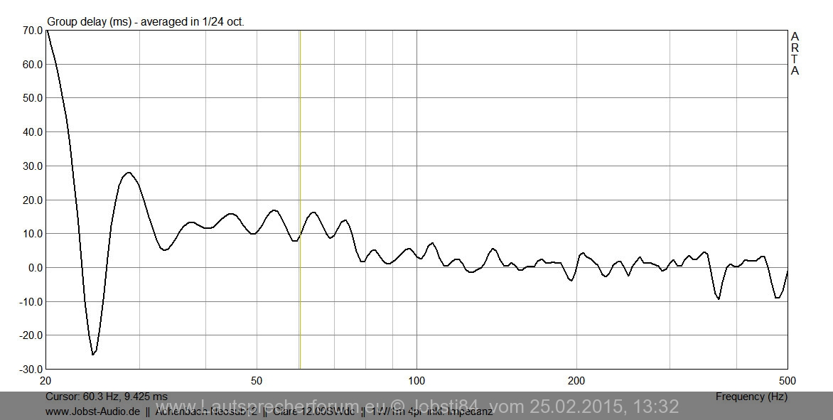

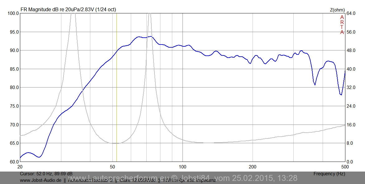

Achenbach NeoSub12 hinzu inkl. Messungen.

Macht dieses relativ hohe Tuning beim NeoSub12 Sinn mit diesem Woofer ?
Ist meines Erachtens auf "Hauptsache Laut" abgestimmt...
So holt man eben noch gute 4-5dB mehr Pegel raus, anstatt das Ding flat zu machen und bleibt dabei echt mini.
Klanglich war's jedenfalls definitiv nicht mein Fall.
Korrekt angekoppelt kann man das Ding meines Erachtens als Basserweiterung für kleine Tops sehen, aber nicht als vollwertigen Sub,
hierzu sei aber gesagt, dass mir schwere Pappen klanglich net so zusagen, gerade wenn sie etwas höher an kleine Tops angekoppelt werden sollen.
Hatten 2 Stück am Haufen gegen M-Sub212.
Der gefühlte Max-Pegel war recht identisch (1kW vs 2kW), klanglich aber ein Unterschied wie Tag und Nacht.
Die 2 Achenbachs sind größer (höher und breiter, aber weniger tief) und spielen dabei auch nicht so tief runter.
Liegt ein Bass recht genau auf den 65-75Hz, ist er lauter als beim M-Sub212, alles andere aber leiser, gerade tiefe Bässe.
Klingt im Vergleich irgendwie einfach nicht so "rund".
