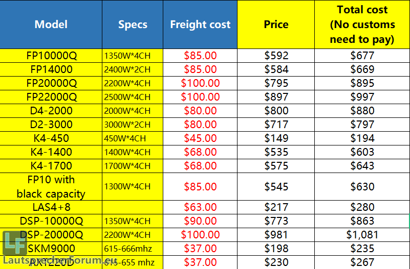

Ich hatte eine Preisanfrage an Sinbosen gestellt, anscheinend haben die jetzt auch ein Lager in Europa:
Have good day for you.
This is Crystal.
Good news for you! We have a great shipping way for European VIP client.
Why we recommand this to you?
Reason 1:It can save you about 80-150USD with others way
The best it don't need any pay customs tax
Reason2:If you need,it can delivery to you first,it arriving in 3-5 days.
Attached the picture which model stock for you and how much for the total cost:

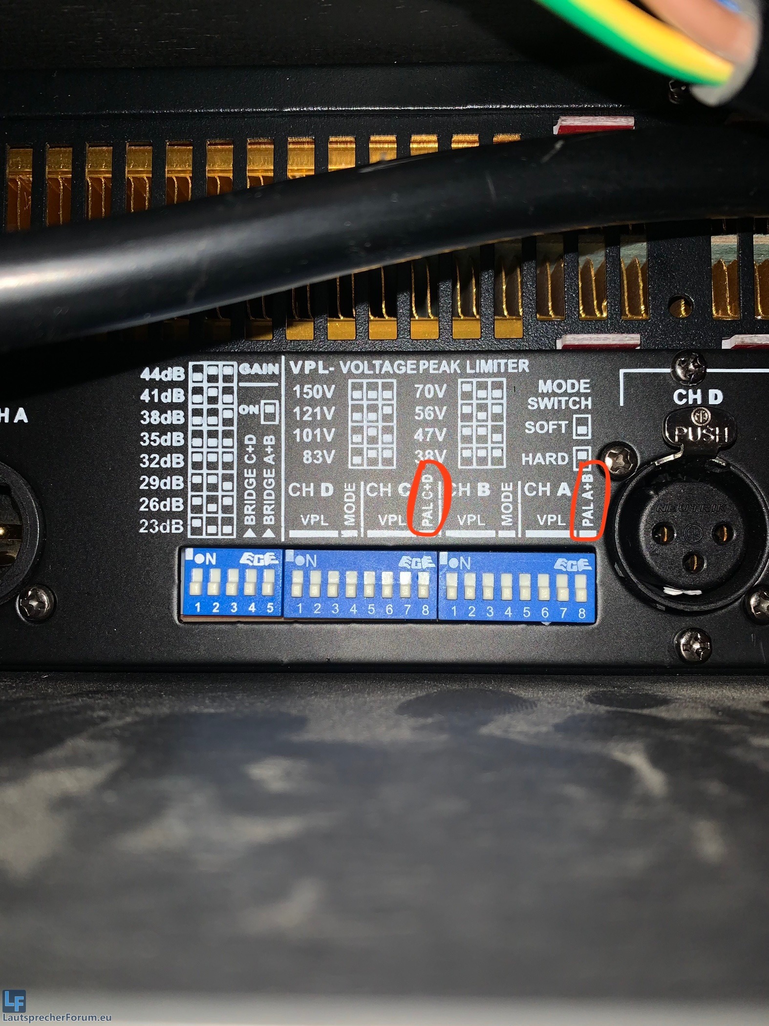

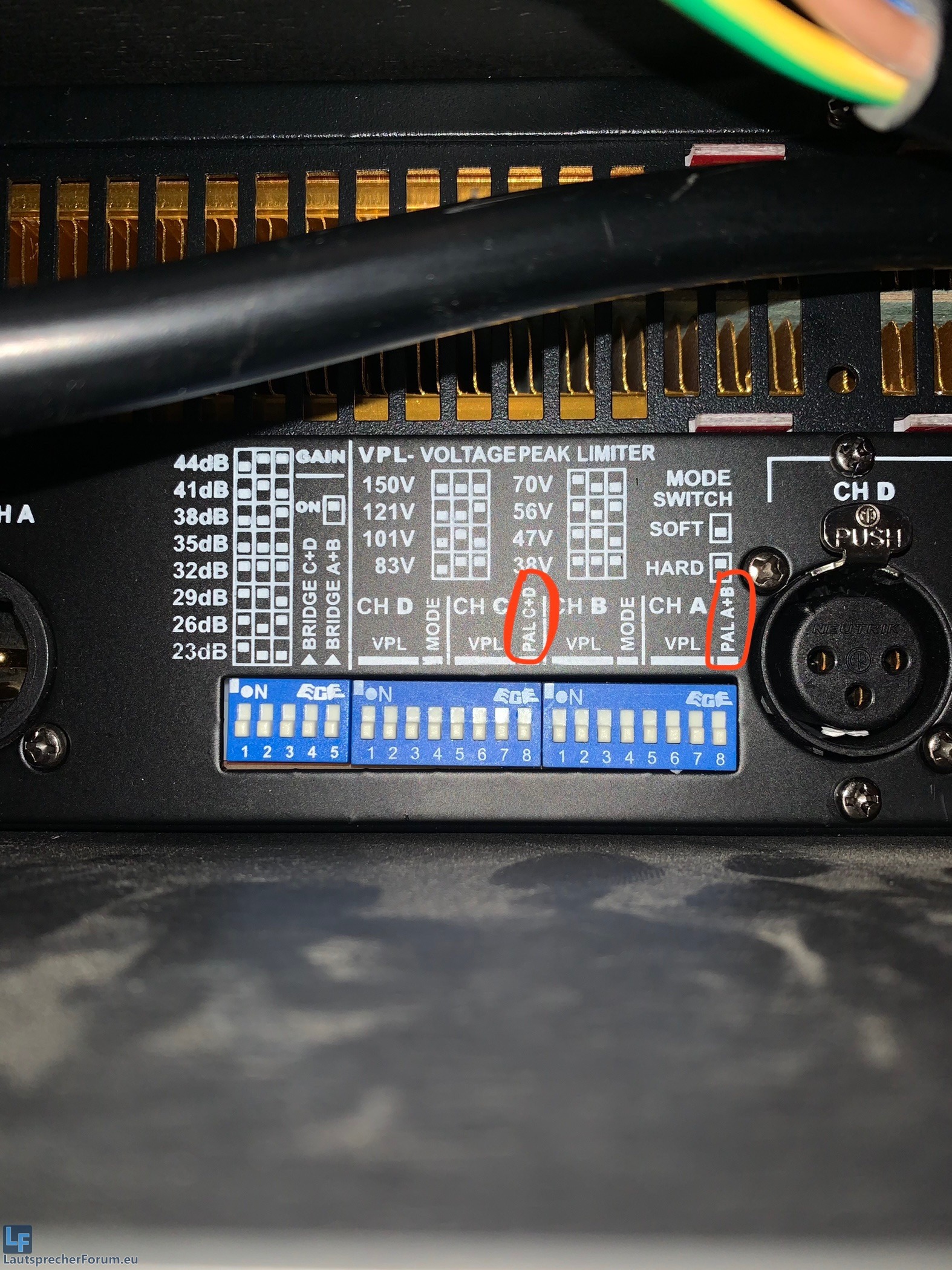

Hat einer eine Ahnung wozu die beiden Dip-Schalter PAL C+D und PAL A+B auf der Rückseite da sein könnten? Sind bei Kanal A und C statt den "Mode" Dips zu finden. Vielleicht zur "Parallelschaltung" der jeweiligen Eingänge?
Hab leider weder Online noch in der Anleitung was dazu gefunden, da bei allen anderen Modellen wohl die normalen Mode Schalter verbaut sind.

Foto, bitte. Paralleschaltung schließe ich aus, denn das machen die Bridgeschalter. Da eh immer einer der Kanäle eines Paares gegenphasig läuft, um das Netzteil besser auszunutzen, ist das alles, was zum Brücken getan werden muss, Eingänge parallel schalten. Gut, beim Original wird auch gleich der Pegel um 6dB reduziert, um den 6dB Gewinn Spannungsverstärkung beim Brücken entgegenzuwirken, aber ob das bei den Klonen auch so ist? Nie getestet.

Hier im Bild Rot eingekreist.
Kann mir nicht erklären, was die Funktion dahinter sein soll. Zumal die Mode-Auswahl auf Kanal A und C damit ja wegfallen würde?
EDIT: Hat das zufällig was mit dem Power Average Limiter zutun, der in der LAB-Gruppen Anleitung der FP10000Q aufgeführt wird? Würde mich allerdings wundern, weil nirgends was von der Möglichkeit des Zu- & Abschaltens von selbigem erwähnt wird...

bei den originalen Lab ist der nicht abschaltbar (mit welchem Sinn auch), die ambitionierten Nachbauer haben hier wohl offensichtlich die Funktion in abschaltbar implementiert. Gibt es von den Nachbauten keine Dokumentation, die die Funktion erläutert?
Anderes Thema, da ja auch mehrfach nach der Einstellung für den VPL Limiter gefragt wird: Die Originaldokumentation hilft weiter, wer sich mit den entsprechenden Formeln schwer tut (https://mediadl.musictribe.com/download ... Tables.pdf).

Ich habe daran gedacht, dass das der Power Average Limiter sein könnte, aber irgendwie macht es keinen Sinn, den kanalpaarweise abschaltbar zu machen. Entweder die ganze Endstufe oder nicht.

Limiter Mode "hard+soft" steht aktuell auf A,B,C,D auf hard und ist damit umschaltbar ??
