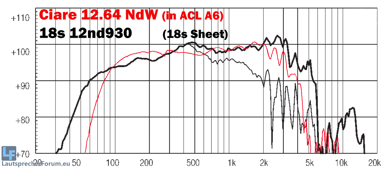

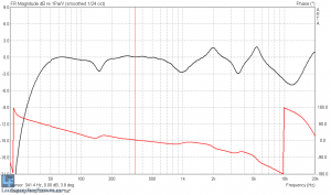

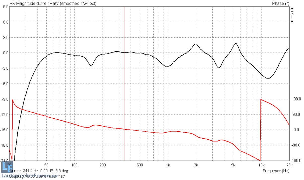

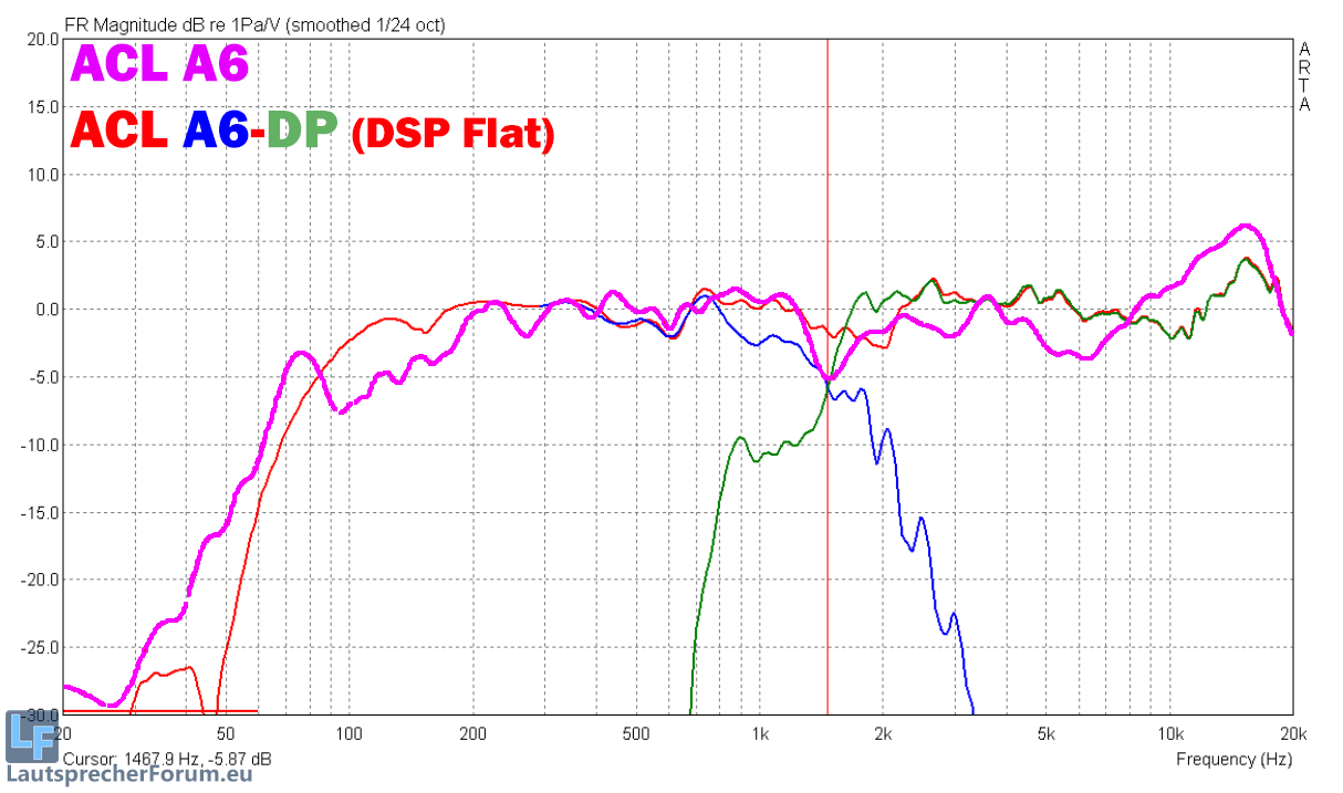

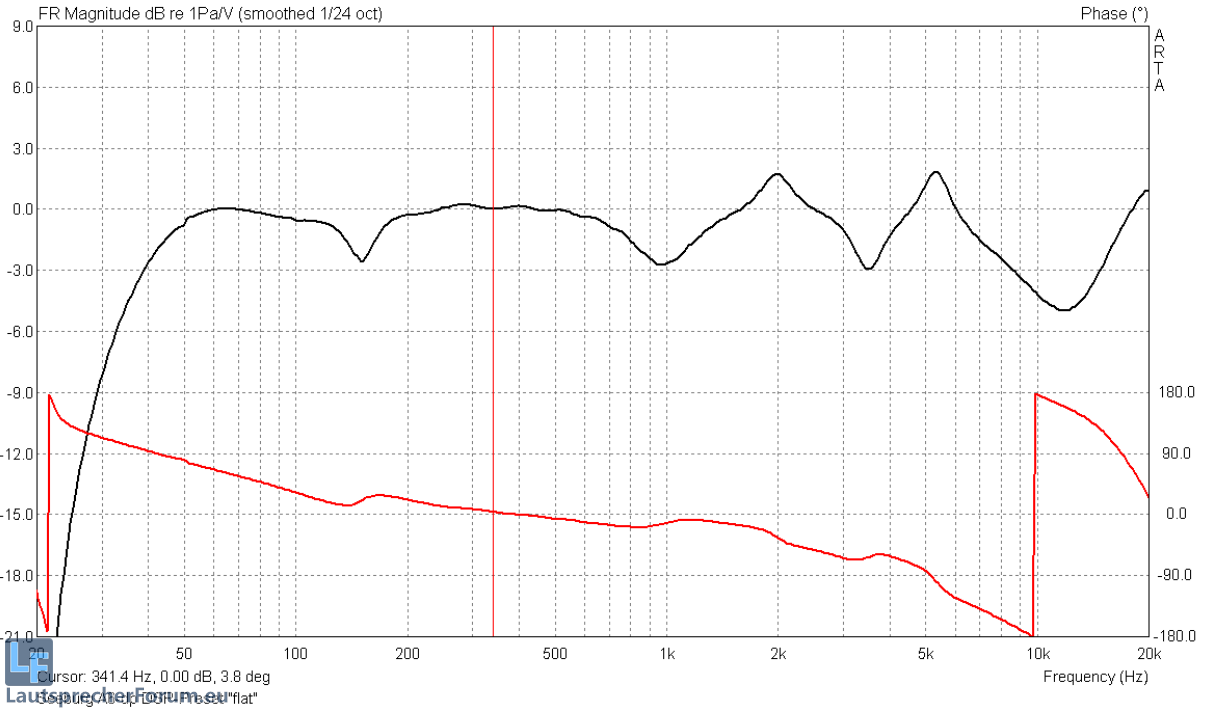

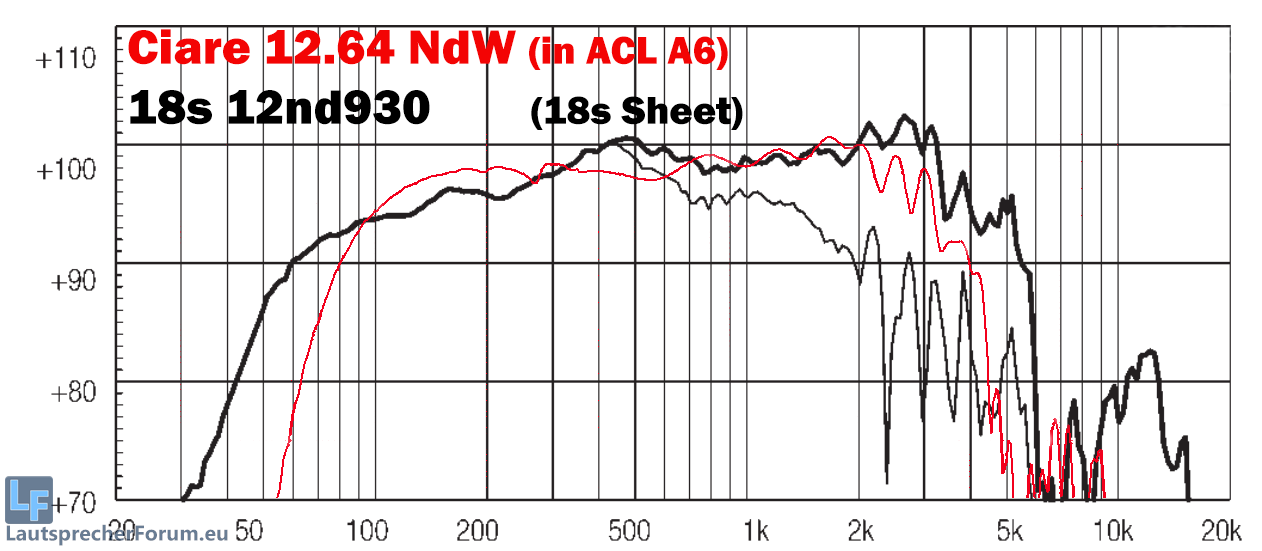

Um noch etwas zum Thema beizutragen:
Seeburg A6-DP inkl. "flat" DSP mit Einzelwegen, versus A6 (passiv).
Vergleich vom Ciare im A6 Gehäuse samt DSP-Flat Setup, versus 12nd930 roh am IsoBaffle
Das dazugehörige Flat-DSP-Setup
Im Bereich der XO (1,47kHz) verhalten sich beide Chassis recht ähnlich, sofern die Impedanz hier auch noch passt,
könnte das in dem Bereich durchaus hinhauen mit dem Tausch.
Ich gehe jedoch davon aus, dass im Bereich 490Hz ein EQ gesetzt werden muss (-4dB, Q2 sollte passen),
als auch eventuell ein LowShelf.
Achso, das Tuning liegt übrigens bei 66Hz bei der -DP, die Passive sollte im Bereich 60-62Hz liegen.
Ursprungsbildquellen: tools4music & seeburg.net
