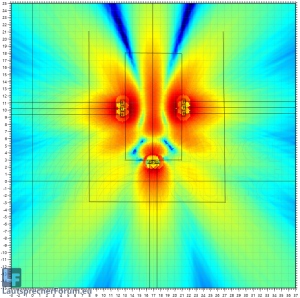

Da das Thema durchaus interessant ist,
können wir hier gerne noch bissel über Lösungen philosophieren, der nächste mit ähnlicher Fragestellung wird sicher kommen
Somit wäre es noch ganz interessant, wenn du die 1 2 offenen Fragen noch beantworten könntest.

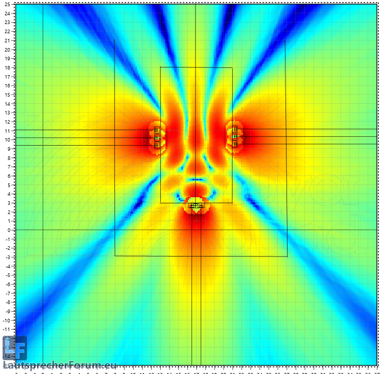

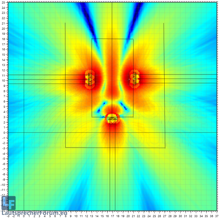

Ich habe mal das Zelt eingezeichnet und bin von 6m Abstand zu den Hörern ausgegangen.
Ein zufriedenstellendes Ergebnis bekommt man mit 9 Bässen, an der Kurzen Seite per CSA (insgesamt braucht man 2 Delays).
Stellt aus allen Frequenzen aber einen guten Mittelwert (Gleichmäßigkeit) von der Abstrahlung dar wie ich finde.
Zu sehen sind 56Hz und 80Hz, bei dem höheren Bass sehen wir, dass wir nur 2 Stellen mit markanter Pegelreduzierung haben.
PS: Mittig ist das Zelt, dann 6m Abstand, dann gibt's wieder Linien, ab diesen ist der Bass für die Hörer interessant.
Was natürlich auch ginge, wäre alle Bässe auf'n Haufen in der Mitte vom Zelt.
Aber ich gehe nicht davon aus, dass dies eine Möglichkeit darstellt?!

Danke Jobsti für die Simulation, ich hätte es mir deutlich schlimmer vorgestellt wenn man die Bässe so plaziert hätte ohne Cardioid. Da du ja jeweils schon 3 einbezogen hattest würde ich es interessant finden wie es zumindest an den langen Seiten mit Cardioid aussehen würde. Der in der Simulation entstehende Schallpegel im Zelt ist ja mal nicht ganz ohne.
