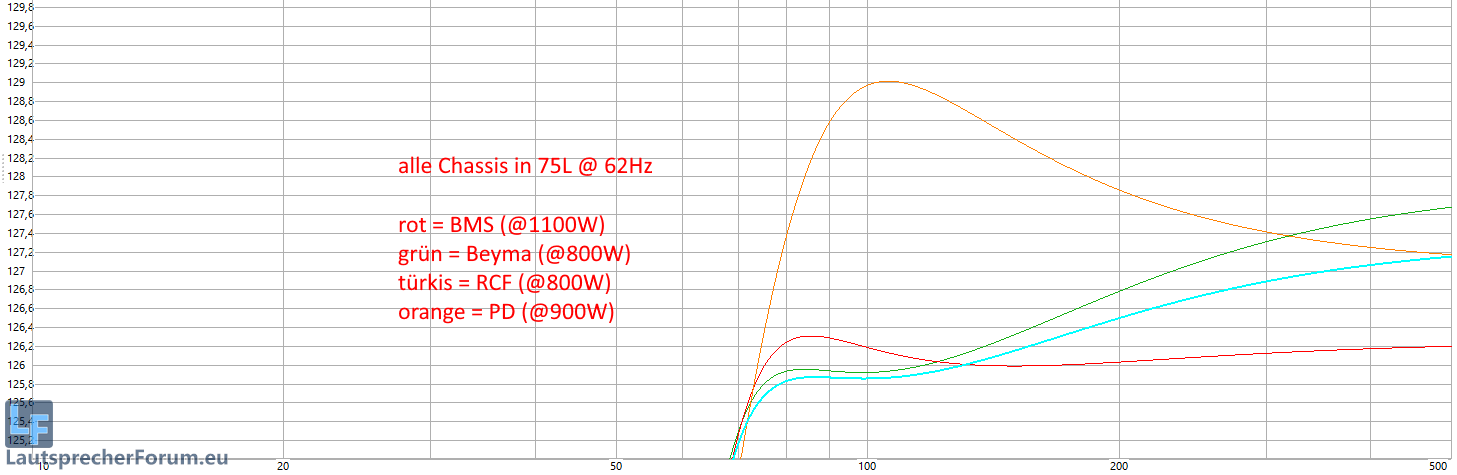

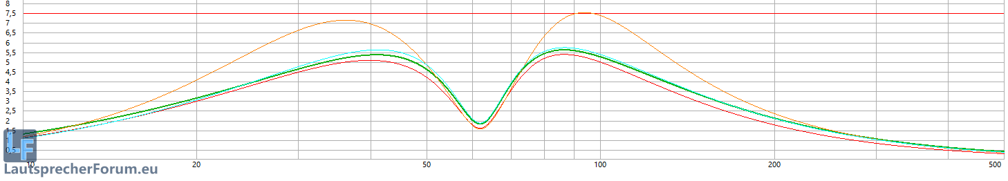

Nach Sondierung des Marktes - im Wesentlichen reiner Vergleich des Frequenzgangs - tun sich hier zwei Chassis mit besonders hohem Kennschalldruck hervor: Der Beyma 15P80Nd sowie der BMS 15N830v². ... Wie soll es (leider) auch anders sein - beide Chassis kommen leider aus der höchsten Preisklasse jenseits der 500€ .
Zu beachten ist, dass es sich beim BMS um eine Messung @1kW handelt. Der BMS wird darüber hinaus in 100L geschlossen gemessen, während Beyma in einem unendlich großen geschlossenen Gehäuse gemessen wird. Ob gerade der BMS nun tatsächlich 104db@1W oder die Messung nun Klirr ist, lässt sich so natürlich schwer sagen.
Beim BMS handelt es sich schon nahezu um ein reines Sub-Chassis mit +-8mm echter linearer Auslenkung, während der Beyma noch als sub-lastiger TMT durchgeht. Das zeigt sich auch an der eher geringen Angabe der Auslenkung (und der noch geringeren echten Auslenkung von +-4mm).
In einer zu erwartenden effektiven Gehäusegröße von 40L mit praxisgerechter Trennung @80Hz kommen beide nicht über eine Auslenkung von knapp 5mm hinaus. Die Frage die sich im reinen TMT-Betrieb ohne große Auslenkung stellt ist, ob das nun gut ist oder das insbesondere für den langhubigen BMS schon gefährlich wird.

Der RCF hat teilw. fast 3db weniger Output unter 200Hz. Mit einer Wiedergabe bis 500Hz hat keine der beiden genannten Pappen ein Problem. Der RCF und der Beyma haben wie du siehst sogar ein identisches Feder-Masse Verhältnis.
Beim 18Sound sind es fast 8db (zumal im Datenblatt keine Bedingungen genannt sind - teilweise sind das bei 18Sound auch Messungen in ventilierten Gehäusen!).

Den BMS habe ich vor meinem Betrag gegen den 18S und den RCF simuliert. Der BMS gewinnt zwar marginal unter 100hz, ist aber spätestens ab 150hz deutlich leiser als der 18S/RCF (simulieren sich beide recht ähnlich in 40L + 62Hz Tuning).

Der Eminence Kappalite 3015 wäre rein theoretisch auch keine schlechte Wahl und ist darüber hinaus ein echtes Fliegengewicht, hat wegen seiner 3" Spule aber bei der Belastbarkeit deutlich das Nachsehen. Untenrum kann er mit der höheren Gesamtgüte des Systems noch fast gleichauf ziehen, verliert dann aber deutlich ab 200Hz aufwärts.
Einen zumindest in der Theorie noch recht nteressanten Treiber für die geplante Anwendung hat hier PD im Angebot. Eine praktische Überlegung erübrigt sich hier, da PD eben Importware aus mittlerweile EU-Ausland ist und das Chassis darüber hinaus eine OEM-Variante ist. Schade, sieht sonst echt nicht schlecht aus.
https://www.precision-devices.com/wp-co ... _Part5.pdf
Die Simu vergleicht den Beyma, den BMS, den RCF und den PD. Nochmals mit Boxsim habe ich es nicht geprüft, die Ergebnisse erscheinen anhand der Parameter aber zutreffend (bitte die Skalierung beachten). Rechnerischer Wirkungsgrad, der schonmal zeigt wo es hingeht: BMS = 3,5%, PD = 3,5%, Beyma = 4,8%, RCF = 4,2%. Achtung, der RCF wird als einziger nicht mit Nennleistung von 1,1kW simuliert, sondern nur mit 800W.
Der BMS zeigt in der Abstimmung schon einen kleinen Überschwinger und läuft auf konstantem Niveau von rund 126db weiter.
Der PD kommt dank seiner schon von Werk aus recht hohen Gesamtgüte in der genannten Abstimmung auf fast nochmal +3db. Ob so ein schwach bedämpftes System noch akzeptabel klingt untenrum ist eine andere Frage, extrem effizient wäre sie in jedem Fall. Mit ein paar L mehr Volumen oder deutlich tieferem Tuning könnte man das auch gewinnbringend in die tieferen Bassbereiche verfrachten. Aber wie schon gesagt das ist wohl eher eine theoretische Überlegung, da das Chassis in Deutschland wohl kaum zu bekommen ist.
Dazu ist er mit 8kg schon wieder recht schwer.
Beyma und RCF sind, wie man anhand des nahezu identischen EBP erahnen kann, auch vom Verlauf her fast identisch. Der Beyma hat eine etwas höhere Effizienz als der RCF, der RCF würde mit seiner höheren Belastbarkeit am Ende allerdings im Gesamtvergleich mit knapp +1,2db gewinnen.
Den RCF habe ich mit nur 800W simuliert, da ich die 1,1kW für recht ambitioniert halte. Die 1,1kW bringen das Chassis zu einer Auslenkung von knapp 7mm (alles ohne dauerhafte Erwärmung). Das rechnerische reale Xmax beträgt lediglich 4mm. Dabei sollte bedacht werden, dass es sich sowohl beim RCF wie auch beim Beyma eher um TMTs handelt, denen wesentliche Konstruktionsmerkmale richtiger Sub-Chassis fehlen.
... Welcher soll es meiner persönlichen Betrachtung nach nun werden? Stand jetzt: Keiner von allen, sondern ein anderes Chassis, das ich eigentlich nur "am Rande" nochmal geprüft habe und doch sehr interessant aussieht. Auch dieses ist von Beyma, der 15MC700Nd.
Was kann der nun besser als der 15P80Nd oder der RCF?
- Das EBP ist etwas geringer, das Chassis spricht also gewinnbringender auf Zuwachs an Volumen an ggü. der Ursprungsvariante. In 90L Volumen erreicht der TMT dank höherem Kennschalldruck trotz niedrigerer Belastbarkeit den gleichen Endpegel im unteren Bereich, bei 500Hz fehlt am Ende nur knapp 1db. Es lohnt sich also wohl, mal das geplante Volumen genauer zu bestimmen.
- Das Chassis hat zwar nur eine 3" Spule - allerdings ist dieses technisch deutlich aktueller als der auch schon seit vielen Jahren erhältliche 15P80Nd. Zumindest der Beschreibung im bunten Prospekt nach kann dieser dann wohl auch eine vergleichbare Wärmeabfuhr gewährleisten. Einsatzgebiet idR. live - daher dauerhafte PC eher kein Problem.
- Echtes Xmax ist identisch.
- Das Chassis ist in Frankreich für gerade mal 318€ zu haben gegenüber > 500€ für den 15P80Nd
- Und vor allem das wesentlichste: Er ist mit 4,3kg unschlagbar leicht (halb so schwer wie der RCF!). Das Gehäuse noch als Leichtbauvariante und 20-22kg sollten realistisch sein.

Zur Treiberauswahl ist generell festzustellen:
- Ungeschlagener Sieger bei der Performance in Sachen Pegel ist der RCF 15MB405, den jones34 ja einsetzt. Dafür ist dieser mit 8,6kg natürlich schon eine Hausnummer.
- Der Beyma 15P80Nd ist in der SImulation ca. 1db leiser. Ob das in der Praxis so zutrifft ist nur messtechnisch zu verifizieren, da die Datenblattmessungen einen höheren Kennschalldruck nahelegen. Mit 6kg ist er im "Mittelfeld", dafür mit Abstand der teuerste Kandidat.
- Der Beyma 15MC700Nd ist mit 4,2kg der leichteste, liefert aber ggü. dem RCF in der Simulation 2,5db weniger. Dieser ist auch mit recht wenig Volumen zufrieden und weist keinen nennenswerten Anstieg im Pegel mehr nach oben auf. Auf der einen Seite ist das für den Max. Pegel eigentlich ein Nachteil, in der Praxis kann man sich natürlich fragen ob es realistisch ist, dass dem Topteil bei 500Hz mehr Pegel abgefordert wird als bei 200Hz.
Der 15MC700Nd ist mit recht wenig Volumen zufrieden, das stimmt. Allerdings "freut" sich auch der über ein Nettovolumen von rund 60-70L, wenn man einigermaßen Bass rausbekommen möchte.
Abtrennen finde ich kontraproduktiv, zum einen weil man das Volumen verschenkt und zum anderen weil natürlich auch die Abtrennung wieder Gewicht ist. Das ist ja gerade am 042C auch der Vorteil. Dass man das Flare dann ggf. nochmal dämmen muss ist ja wieder ein anderes Thema.
Weitere Kandidaten kann man wie folgt bewerten:
- Der B&C 15NDL88 wäre aufgrund seines sehr geringen Gewichtes eine interessante Variante für eine sehr auf Low-Mid getrimmte Kiste. Da dieser eigentlich mehr Volumen will gibt das natürlich den üblichen Buckel, der entsprechend Pegel liefert, dafür aber Tiefgang kostet. Auf die klangliche Präzision geht das nach Lehrbuch natürlich ebenfalls, wie stark das ins Gewicht fällt muss jeder individuell entscheiden. Interessant wäre hier für Selberentwickler die verfügbare 16 Ohm Variante, was die erforderlichen Spulengrößen halbiert - erfordert aber natürlich einen ausreichend leistungsstarken Amp, der auch an 16 Ohm genug Leistung (in dem Fall ja quasi nur spannungsbegrenzt) zur Verfügung stellt.
- Der RCF MB15N351 wäre auch ein Kompromiss aus Performance und Gewicht.
- Kandidaten für extrem superleicht sind z.B. der 15ND830 oder auch der Eminence Kappalite 3015 (ohne LF). Liefern eher laut als tief, sind aber natürlich bei der Lautstärke aufgrund der nicht so hohen Belastbarkeit auch irgendwo begrenzt. Wirklich günstig sind sie ja leider auch nicht, da ist man mit B&C besser dran.
Wie an anderer Stelle schon oft gesagt werden wahrscheinlich auch mit der Originalweiche sehr viele 15" funktionieren - den Ausschlag gibt dann die individuelle Gewichtung.
Ich persönlich habe mich nun für den 15MC700Nd entschieden. Für mein Anwendungsprofil ist vor allem das geringe Gewicht ausschlaggebend. Der geringere Pegel im Low-Mid Bereich ist zwar nicht optimal, wiegt aber für mich die Vorteile für das Handling auf.
