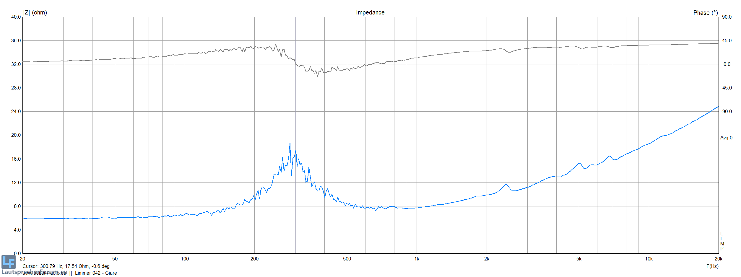

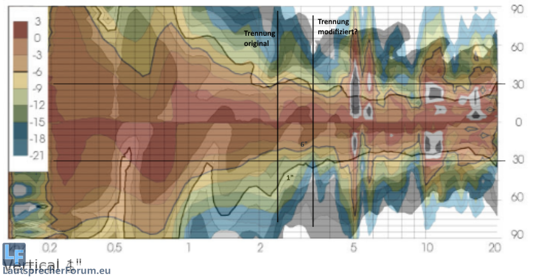

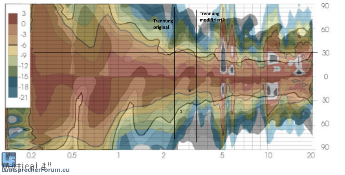

Mal noch die Frage an die bisherigen Anwender egal ob Biamp oder komplett passiv - wer trennt den MT aktiv tiefer + steiler als im Original, bzw. wer verwendet nicht die originale passive Weiche im MT-Zweig für den Hochpass?
Ich simuliere das gerade mal mit einem passiven BW 18db/oct bei ca. 500Hz als Alternative (die originale geht wohl irgendwas in Richtung LR12 @500Hz - da ich keine Originalmessung der Impedanz bisher habe nur mit einem Modell), allerdings macht das Chassis als Freeair@100W da gute 0,45mm Hub, was für den Mitteltöner doch schon beträchtlich ist. Da aber ja nicht ganz klar ist, wie stark der Membranhub tatsächlich durch das Horn vermindert wird wären hier Berichte aus der Praxis gefragt (am besten natürlich mit dem Ciare, der Beyma bietet aber ja auch Anhaltspunkte), was da aus der Erfahrung geht bevor die Verzerrungen ins Endlose gehen oder das Chassis an den Phaseplug anstößt.
Meine vorsichtige Tendenz wäre, dass eine allzu sorglose Anpassung des Hochpasses nicht unbedingt ratsam zu sein scheint und der Ciare definitiv auch noch über 500Hz entlastet werden muss, auch wenn das Horn bis 450Hz runter guten Output liefert.
Hat ggf. Jemand eine Impedanzmessung vom Ciare am Horn? Interessant wäre in dem Zusammenhang vor allem der Bereich der fs des Chassis, wie der sich am Horn verhält.

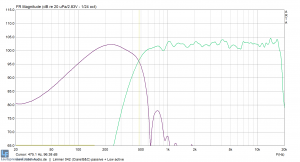

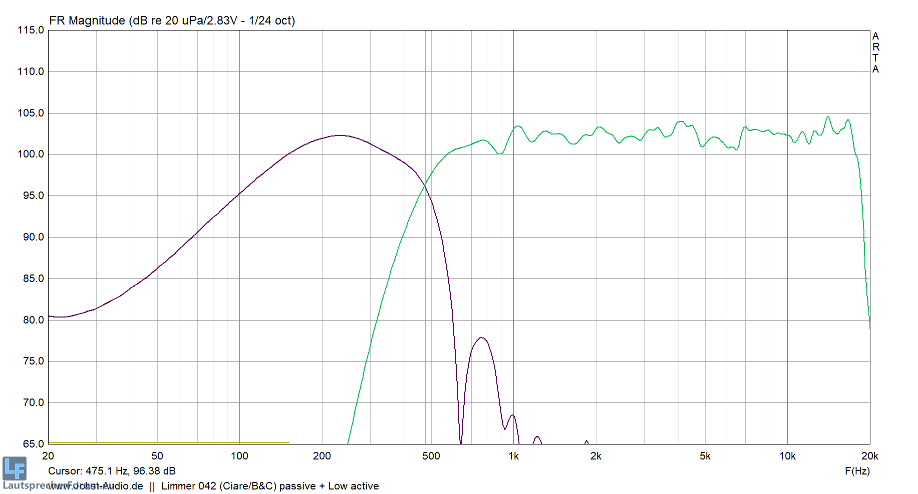

Nicht ganz sauber, aber hier habe ich noch ne ältere, flotte Messung. Unbeschaltet.
Hatte ich damals aktiv angekoppelt mit akustischer XO von 480Hz. (But24 499Hz)

Re: Limmer 042 / P2 die nächste

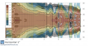

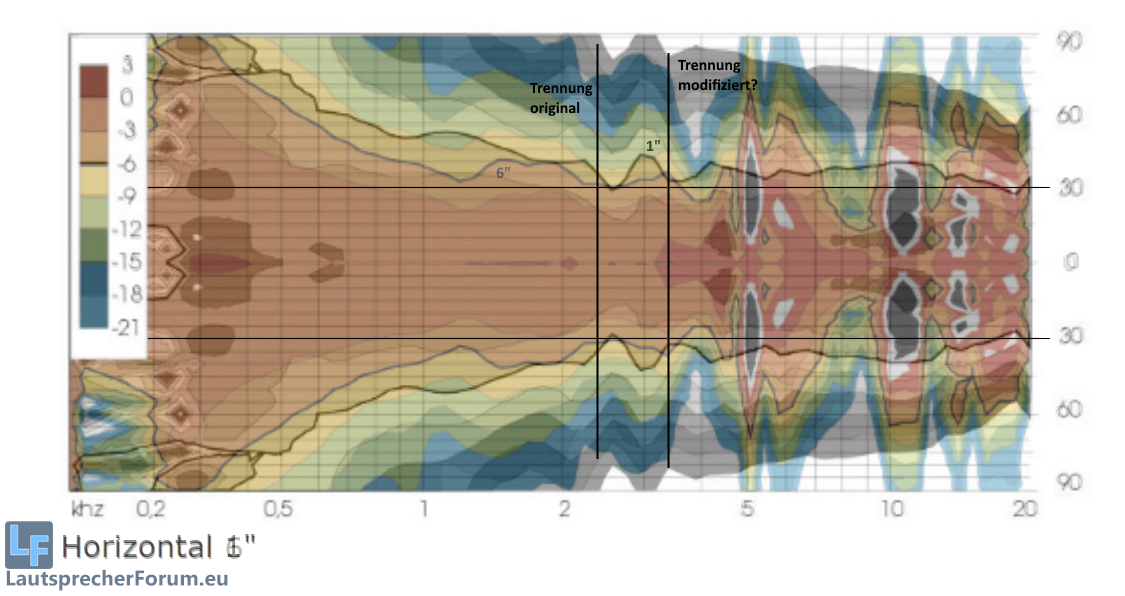

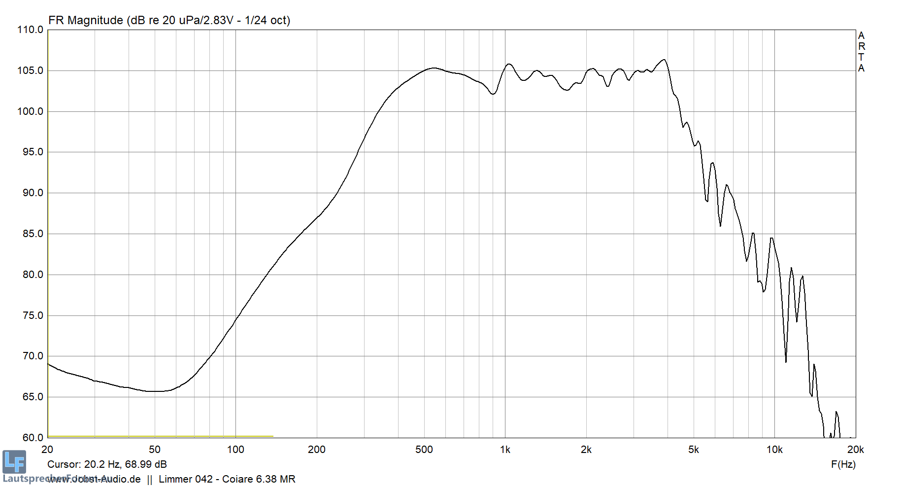

Danke Dir
Freundlicherweise hat mir schon ein anderes Forenmitglied recht ausführliche Messungen per PN geschickt. Da er die nicht veröffentlichen möchte, beschreibe ich einfach die daraus gewonnenen Erkenntnisse:
Auffällig ist, dass bei der mir vorliegenden Messung die Einbauresonanz deutlich tiefer liegt (bei 220Hz) als bei deiner Messung. Durch die Größe der Rückkammer lässt sich das nicht erklären. Wäre es ggf. möglich, dass bei deiner Messung, Jobsti, der Ciare nicht sauber am Flare montiert war und zu viel Abstand zum Phase Plug hatte, oder wie lässt sich die beträchtliche Abweichung erklären? (am augenscheinlich zu geringen Messpegel dürfte es ja nicht liegen, der macht zwar etwas "zappeln", auf die Position sollte das aber keinen Einfluss haben).
Weitere Erkenntisse aus der mir vorliegenden Messung:
Xo für den Mitteltöner akustisch mit Originalweiche:
HP BW 18db/oct. @650Hz
LP BW 24db/oct. @2500Hz
Xo elektrisch mit Originalweiche (der LP gilt näherungsweise bis 4khz, darüber flacht der Abfall ab wg. dem steileren Anstieg der Impedanz, der HP stimmt ziemlich genau überein unter 1khz):
HP BES 12db/oct. @700Hz
LP BW 18db/oct. @2100Hz
Man sieht also recht gut, dass die fs durchaus einen Einfluss hat und den Abfall nach unten hin aufweicht, da durch den Anstieg der Impedanz die Steilheit des Filters abnimmt. "Noch schlimmer" ist das bei der P3, die den Spannungsteiler für den MT nicht hat (und ansonsten identisch beschaltet ist) - der parallele Widerstand dämpft ja sonst auch die Impedanzspitze auf der fs ein gutes Stück weit, d.h. bei der P3 bekommt der Ciare nochmal ein gutes Stück mehr belastendes Low-Mid unter 400Hz ab.
Somit ist ja zu vermuten, dass der Ciare nicht schon "auf Kante" werkelt, und ggf. auch noch bis 450Hz herunter kann, wenn man darunter die Steilheit erhöht (sei es durch einen el. Filter 3. Ordnung durch eine Impedanzkompensation der fs).

Zur Prüfung habe ich nun doch nochmal die Abstrahlungsmessungen aus dem Datenblatt übereinandergelegt. (Farbig ist der 6", grau ist der 1").
Man sieht doch recht gut, dass der 6" ab 3,5khz relativ stark zusammenzieht, da sollte man doch davor schon rausgehen, auch wenn es nicht ganz so früh sein muss wie im Original. Nunja, vielleicht offenbaren doch die Klirrmessung oder das Zerfallspektrum noch die Gründe für die recht tiefe Trennung im Original, dafür dass der MT hier doch nach vorliegenden Erkenntnissen noch ziemlich sauber spielt.

Bei 042 gibts verschiedene Versionen, bzw. auch verschiedene Adapterringe, da der Ciare mehrmals geändert wurde.
Meins ist die ursprüngliche Grundversion mit dem ersten Ciare Modell.
Frequenzverlauf ist fast identisch zur Limmermessung, eher aber besser:
042 mit originalbestückung passiv.
3ter Weg ist aktiv getrennt. Akustische XO knapp unter 500Hz
Klirr sagt: passt bei dieser XO vom maxSPL genau zum horngeladenen 15er drunter (Kein P3)
Achso, im Mid/High liegt die akustische XO bei 2,89kHz mit originaler Beschaltung von Ralf.
