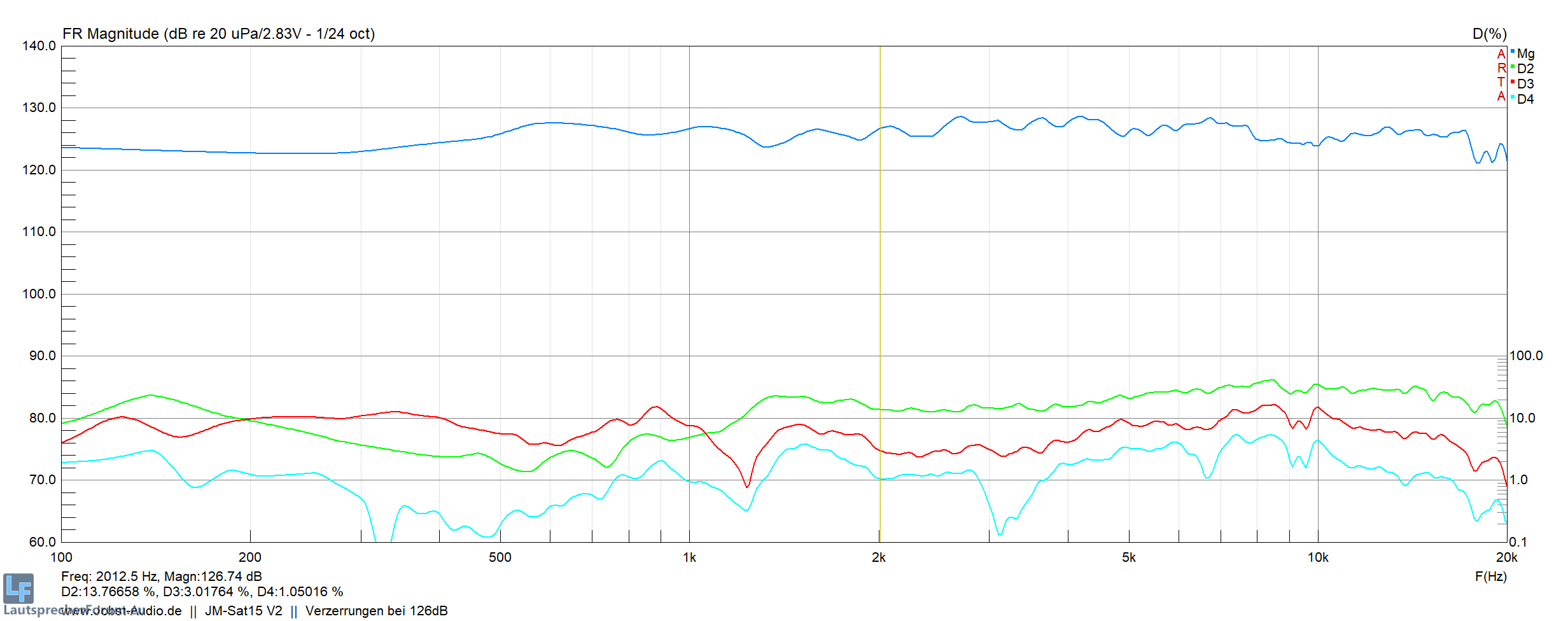

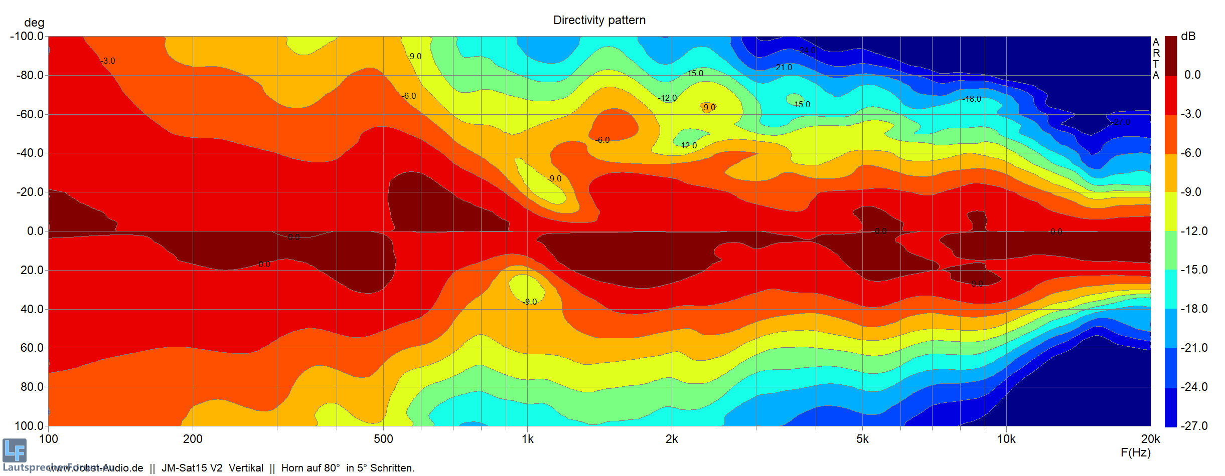

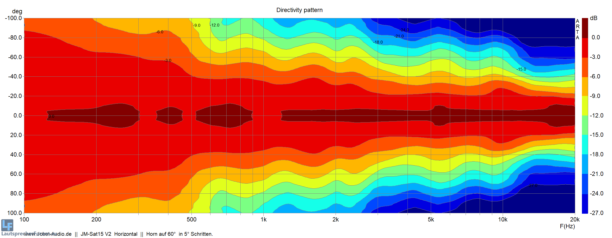

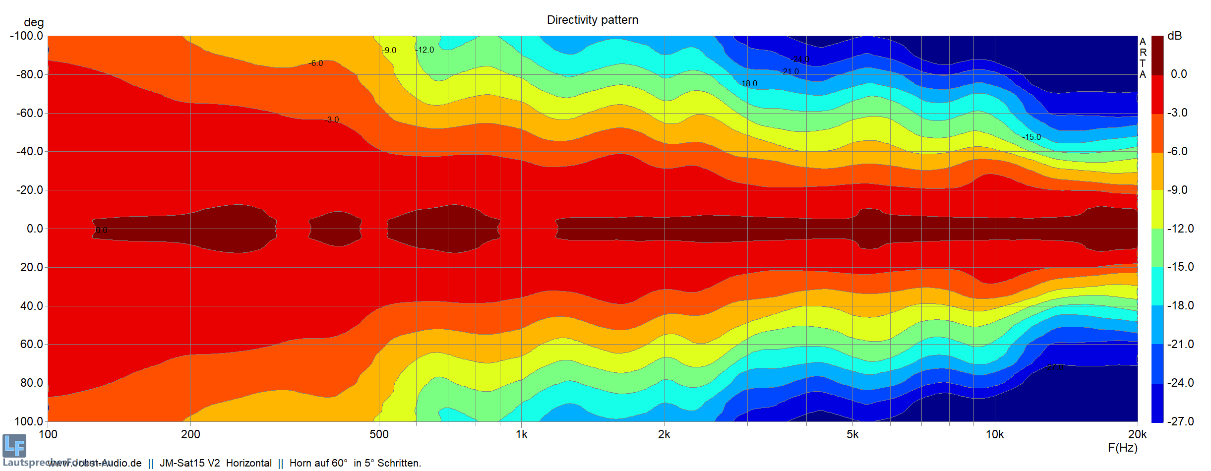

Hier mal aus dem JM-Sat15 V2 (Vorsicht, Horn ist auf 60x80 gedreht)
Akustische XO bei 1040Hz, Directivity geht voll klar zu dem 15"er:
Vertikal müsste zum 15er tiefer als 1kHz getrennt werden, aber das Spielchen kennen wir ja
Verzerrungen sagen auch, dass es mit dem 44mm 1,4"er gerade ausreicht:

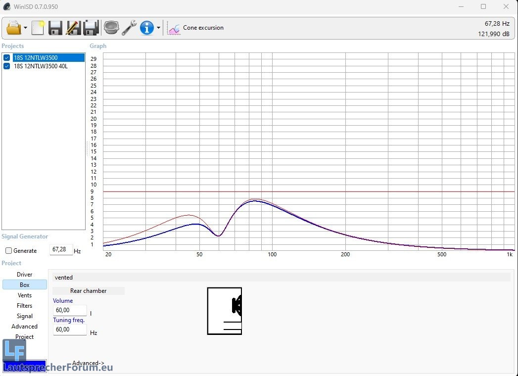

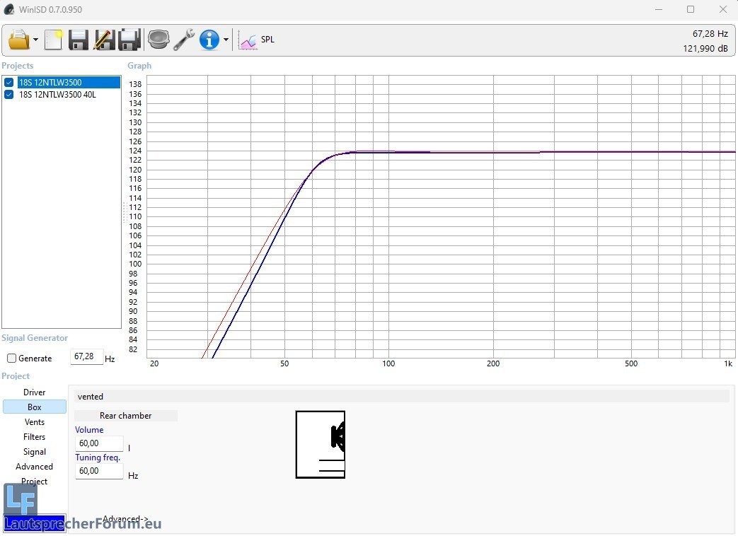

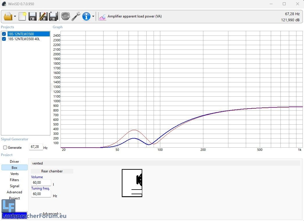

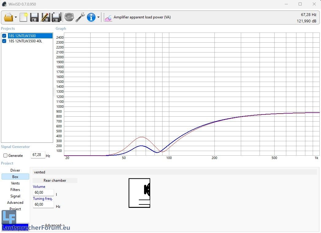

Ich hab heute mal grob gerechnet wie groß das Gehäuse wird.
Nachdem ich ohnehin ca. 60L umbauen muss, wirds wohl eher der 12NTLW3500.

Die 12NTLW3500 werden morgen geliefert, die ND3SN mit den Hörnern sollen gegen Ende der Woche kommen.
Beim Bass hab noch mal die Größe durchsimuliert.
Hier mal der Vergleich 40L(rot) gegen 60L(blau) jeweils mit 60Hz Tuning.
Beide Varianten mit gleichem Frequenzgang durch entsprechende Hochpassfilter (beide BTW3):
Auslenkung ist quasi gleich:
Allerdings braucht man im größeren Gehäuse nur ca. die Hälfte der Leistung im Bass:
