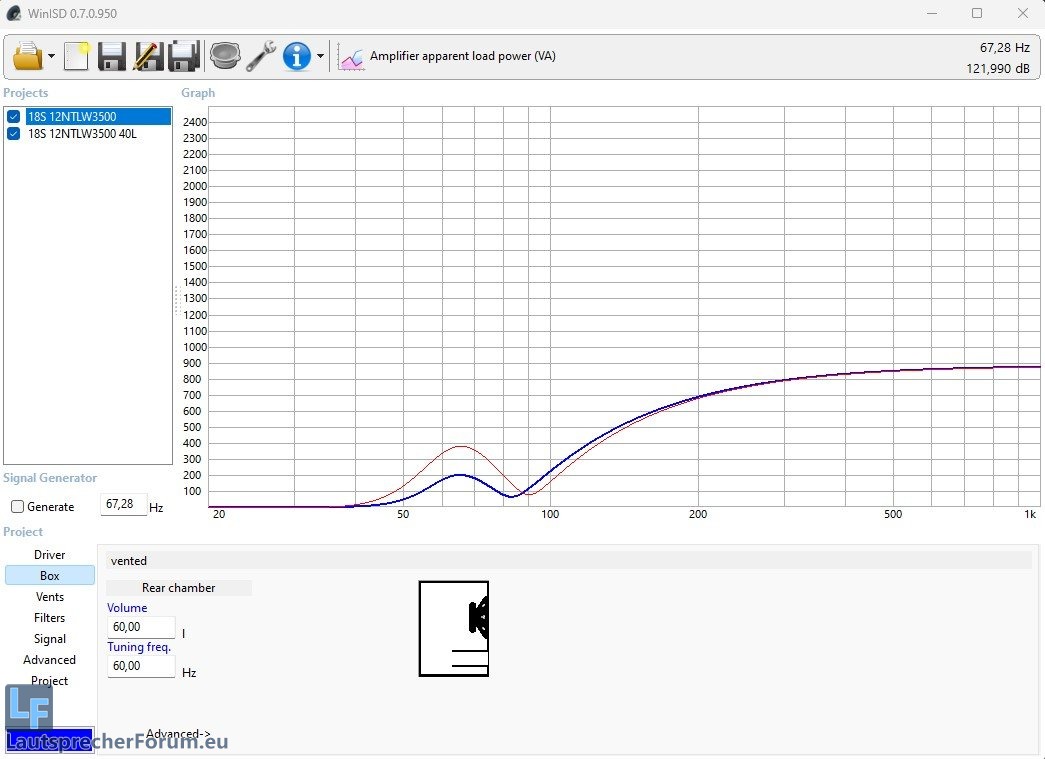

Ich hab heute mal grob gerechnet wie groß das Gehäuse wird.
Nachdem ich ohnehin ca. 60L umbauen muss, wirds wohl eher der 12NTLW3500.

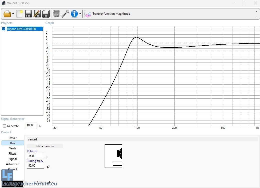

Aktuell hab ich Beyma 8MC300Nd in 16L@92Hz. Die brauchen bei 160Hz einen Push und bei der Tuningfrequenz muss man 2-3dB rausziehen. Dazu kommt ein Filter für den BaffleStep und zwei für die Kantendiffraktion.
Das klingt jetzt auch gut, aber wäre natürlich schöner, wenn man zumindest im Bass und Oberbass nicht am Frequenzgang rumzoppeln müsste. Zumal das aktuell auch nur mit sehr steiler Trennung gut funktioniert.

Beim Bass hab noch mal die Größe durchsimuliert.
Hier mal der Vergleich 40L(rot) gegen 60L(blau) jeweils mit 60Hz Tuning.
Beide Varianten mit gleichem Frequenzgang durch entsprechende Hochpassfilter (beide BTW3):
Auslenkung ist quasi gleich:
Allerdings braucht man im größeren Gehäuse nur ca. die Hälfte der Leistung im Bass:
