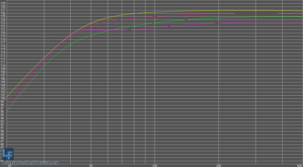

Der N804 schaut so ganz super aus, vor allem kann er 1,1kW
Laut Simulation ist er im Kennschalldruckpegel aber ca 2-2,5dB niedriger, kann dafür aber auch etwas tiefer.
Der Kappalite hat übrigens ebenfalls echte 8mm Xmax. ***
Laut Simu sind beide bei ähnlicher Lesitung am Xmax angelangt, was hieße, dass der Kappalite immernoch lauter ist,
jedenfalls ab 60Hz aufwärts.
Mit paar Liter weniger und höherem Tuning wird der BMS dann etwas lauter kommt aber noch nicht an die Kappas ran,
und wird durch die steile Flanke weniger rund/warm klingen.
In der Praxis würde ich vom Gefühl her den Max-Pegel ähnlich einschätzen,
wenn anderes Gehäuse mit ähnlichem Tiefgang, wird der BMS sicher lauter können, schon durch die größere VC.
Ganze Ecke weniger Volumen und Tuning richtig hoch, wird das eine super knackige Kiste, welche dann auch lauter kann.
Kurzum:
Könnte klappen, aber ich vermute, dass das bissel "mehr" nicht den doppelten preis wert sein wird,
jedenfalls nicht, wenn er als Alternative für JM-Sub212 dienen soll.

Wie gesagt, Sica 12S3PL wird der offizielle Ersatz. Simuliert sich sehr identisch zum KL3012LF.
Den Ferro kann ich auch nochmal testen für Sparfüchse
Gelb: Kappalite 3012LF (900W)
Rosa: Sica 12S3PL (760W)
Grün: Sica 12K3 (420W)
Magenta: Oberton 12NSW600 (1100W)
Simulation im Doppelpack jeweils bis Xlin+10% (oder Pmax), ohne Hochpass
Alle gleiches Volumen und Tuning, Oberton in circa 56 Liter weniger!
Hier der Oberton nochmal in circa 36L weniger, mehr Tiefgang zum Hub ausnutzen (950W)
