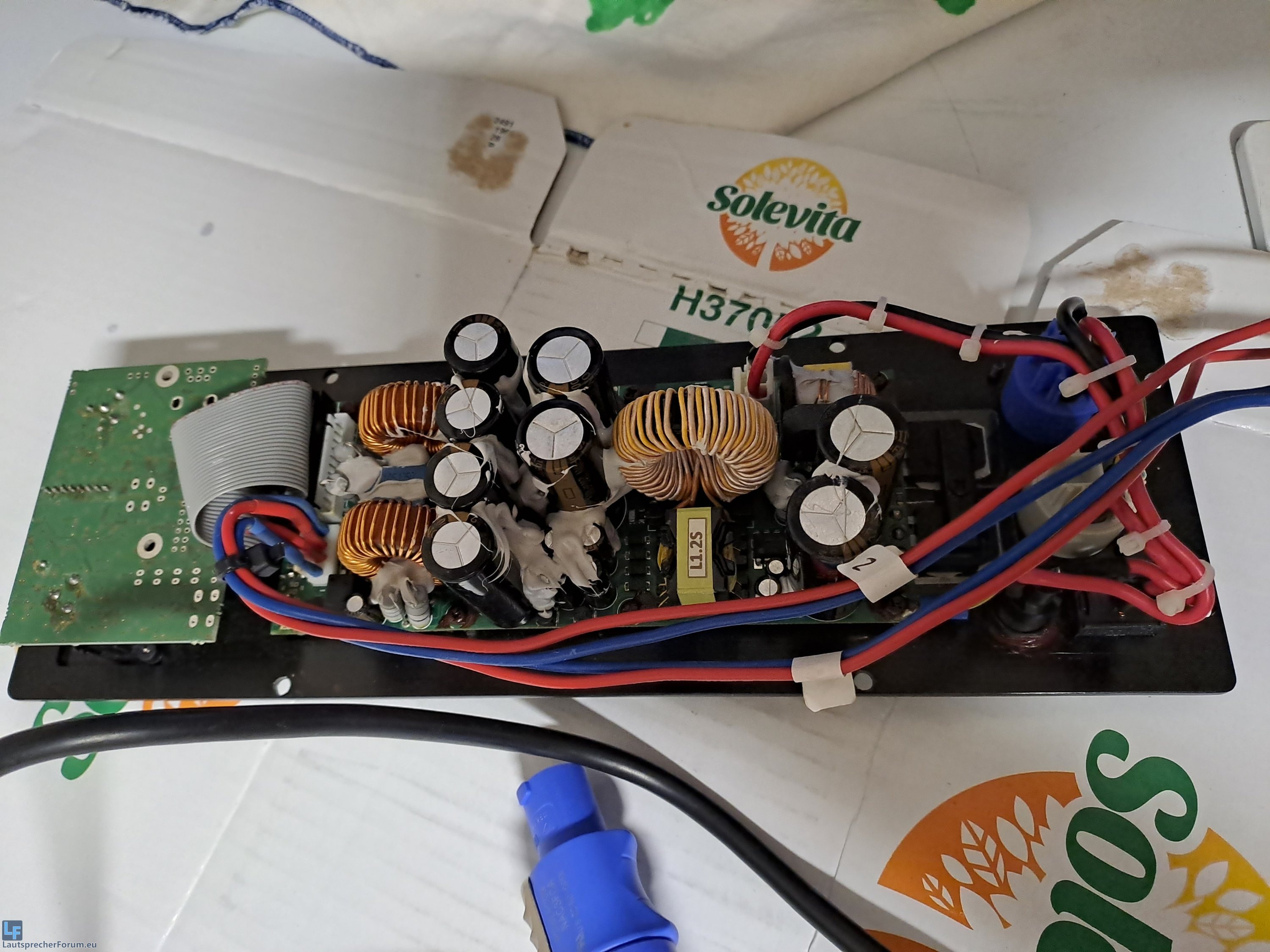

Ich suche die Software für die AD-Power Admark Aktivmodule. Ich habe zwar eine Version , aber die erkennt die Module nicht.
Verbaut ist sehr wahrscheinlich ein DSP von AllDSP, aber alle bei AllDSP angebotenen Software-Versionen erkennen das Modul nicht.
Da scheint was "gebrandet" worden zu sein.

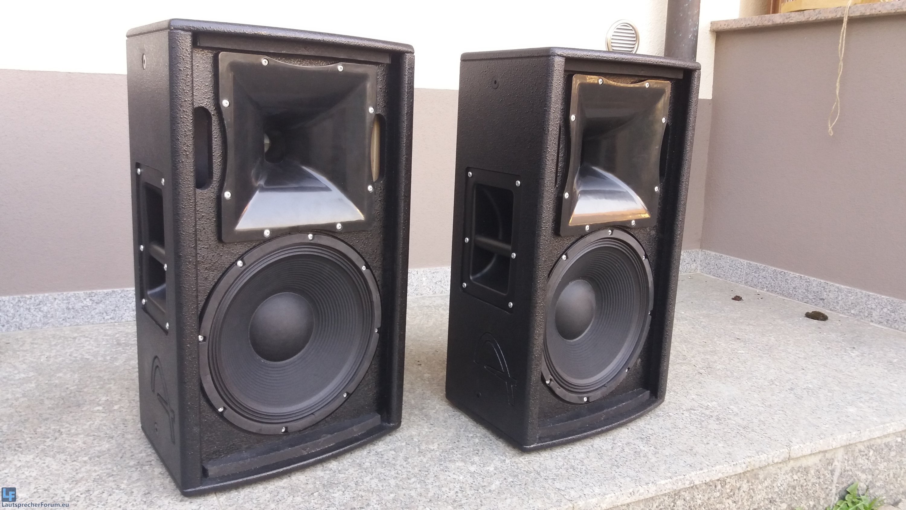

Es rauscht zwar etwas an meinem 1,4Zoll 30x30cm Horn mit 2,5Zoll Neodym Treiber hintendran aber das soll ja auch kein Hifi Lautsprecher fürs Wohnzimmer werden, ggf werde ich den HT-Teiber per Widerstand etwas im Pegel einbremsen. Am IMG SP-30A/300Neo ist das rauschen schon deutlich leiser. Jetzt muss nur noch Sinbosen Antworten ob sie mir einen einzelnen Verstärkerkanal für die DSP22000 verkaufen wollen.
Admark / ADPower hat sich nach 1,5 Jahren erbarmt und mir Freitag eine Downloadmöglichkeit für die Software für die AD gebrandeten AllDSP DSPs ihrer Verstärkermodule zukommen zu lassen und welch Wunder das Modul lässt sich übers Netzwerk oder direkt mit einem Netzwerkabel nun mit dem Computer ansprechen.

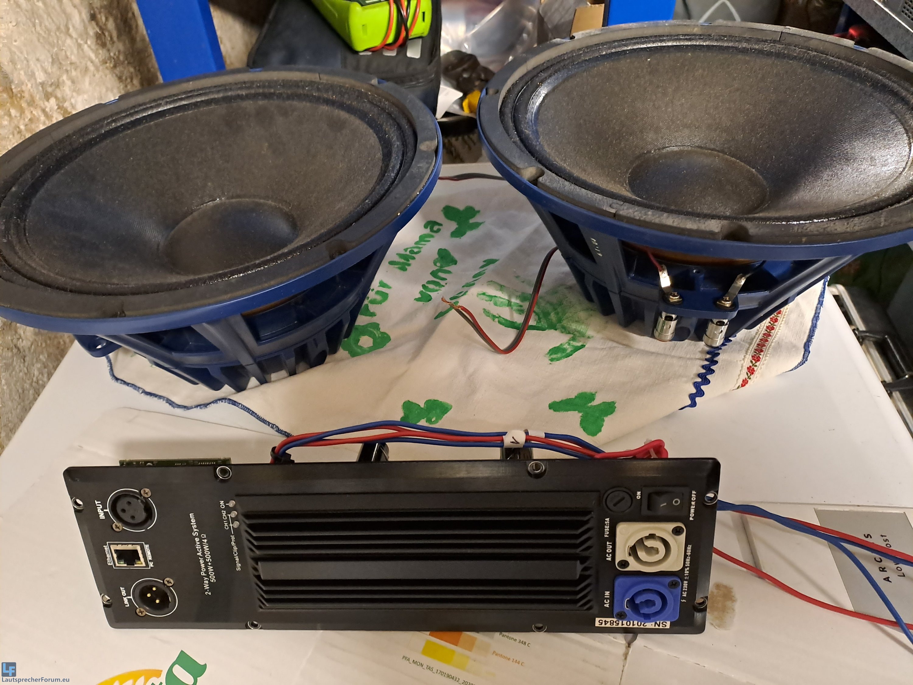

Wenn es das kleine Modul auf Kleinanzeigen ist, das dürften meine sein.
Laut genug war es mir, der verwendete Tiefmitteltöner von P-Audio/Monacor ist aber auch sehr wirkungsgradstark.
Ich hab dann doch Module von Shen Dare mit Display und Wählrad verbaut, das macht die DSP Umstellung einfacher, zudem rauscht es am Hochtöner auch etwas weniger.
Allerdings ist das Display für irgendeine Box vorkonfiguriert, die Einstellungen sind ohne extra ausgedruckte Setting-Liste nicht zu verstehen, da keine Namen dafür abgespeichert werden können. Da steht dann Corner, Stand, oder Floor oder with 15" Sub oder with 18" Sub fix drin, dahinter befinden sich aber jeweils frei konfigurierbare Settings.
Da ich die Kiste als modulares 12/1,4" oder doppel 12/1,4" geplant hatte wollte ich die Umstellung des DSP ohne Rechner vornehmen können. So habe ich eine passiven/schaltbare 6dB Reduzierung für den HT verbaut und der Rest wird dann in den DSP Settings gemacht und mit dem Wählrad angewählt.
Ob ich allerdings jemals den zweiten 12er drunter baue, ist fraglich. Das 12/1,4 hält mit zwei 18XL1600 pro Seite locker mit.
