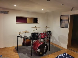

Um sich einen ersten Eindruck zu machen hier ein paar Bilder von den vorderen Räumen:

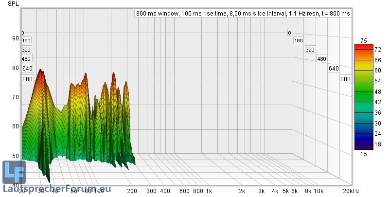

Messungen vom Ausgangszustand:
Um die Thematik besser einschätzen zu können habe ich am Wochenende von jeder Box eine Rohmessung (ohne EQ & Filter) an vielen Messpunkten vorgenommen und an vier relevanten Messpunkten dokumentiert.
Als Messpunkt habe ich festgelegt:
1. Die Raummitte des Partyraumes stehend Ohrhöhe
2. Der Abhörplatz (auf der Couch sitzend in Ohrhöhe im Stereodreieck)
3. Die Raumecke über dem Tisch (PC & Endstufen)
4. Die Raumecke an der Tür zum Schlagzeugraum
alle drei Lautsprecher wurden roh gemessen, ohne EQ und ohne Filter, die Topteile haben lediglich eine passive 12dB Weiche. Auf alle Filter und EQ`s habe ich verzichtet, da ich festgestellt habe, dass bei einer solchen Messung der RAUMAKUSTIK die Ergebnisse unter Verwendung von EQ`s stark beeinflusst werden und weniger aussagekräftig oder irreführend sein können.
Der Messpegel ist auf allen Lautsprechern exakt identisch und entspricht gehobener Zimmerlautstärke um die Moden und die Nachhallzeiten unter reellen Bedingungen abzubilden.
Die Kantenglättung aller Plott´s beträgt 1/48, also nichts verschönt.
1. Messung Raummitte:
Top LINKS
Top RECHTS
BASS
in der Messposition Raummitte ist der Klangeindruck am besten und überwiegend ausgewogen.
Hier ist zu sehen dass Moden recht gering ausgeprägt sind, lediglich die Nachhallzeiten versauen die Freude am ernsthaften Musikhören deutlich.
2. Messung Abhörplatz:
Top LINKS
Top RECHTS
BASS
in der Messposition Abhörplatz Couch prägt sich die Mode um 35Hz deutlich aus. Der Nachhall derer steigt drastisch an. Der Frequenzgang zwischen 100 und 200 Hz wird hörbar unruhig. Die tonale Balance leidet deutlich.
3. Messung Raumecke Durchgang Schlagzeugraum:
Topteil LINKS
Topteil RECHTS
BASS
in dieser Ecke verschieben sich die Bassmoden etwas im Vergleich zur Couch, allerdings steigt der Pegel im Bereich 80-150 Hz stark an, was sich akustisch deutlich bemerkbar macht.

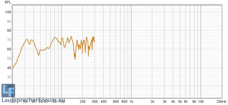

4. Messung Raumecke Tisch
Topteil LINKS
Topteil RECHTS
BASS
an der Messung über dem Tisch fallen die Bassmoden am stärksten aus. Auch die Nachhallzeiten übersteigen die Grenze von einer Sekunde. Kurzum: hier ist am meisten Aktion, aber auch die beste Möglichkeit dem Raum durch Absorbtion Energie zu entziehen.
Auswertung Teil 2 - Overlay´s
um für mich besser zu sehen in welchen Bereichen der Raum den größten Einfluss auf meinen Frequenzgang hat habe ich mir Overlay´s der vier relevanten Messungen zu jedem einzelnen Lautsprecher erstellt:
Overlay Topteil LINKS
Overlay Topteil RECHTS
Overlay BASS
Was bei dieser Betrachtung auffällt, ist dass der Raum auf den Frequenzgang den meisten Einfluss im Bereich von 20 bis 500 Hz hat. Hier ergeben sich Pegeldifferenzen von bis zu 30dB, was einer Wahrnehmung der achtfachen Lautstärke entspricht.
Darüber kämpfe ich überwiegend mit dem Nachhall des Raumes.

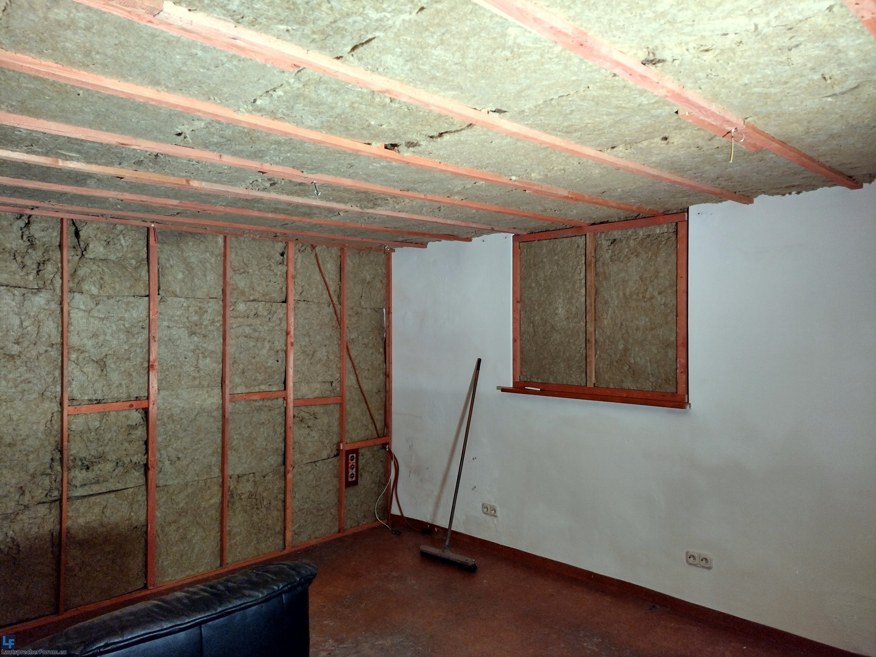

hier der aktuelle Zwischenstand:
Habe den Raum ausgeräumt und die Holzdecke demontiert,
anschließend eine Vorwand aufgebaut und die Deckenkonstruktion neu abgehängt,
das Glas ausgeschlagen und die Elektrik neu gemacht,
6m³ Rockwoool in Decke und Wände eingebracht,
anschließend die Konstruktion mit einer hauchdünnen Folie geschlossen.
Heute wurden 56m² Noppenschaum geliefert.
Muss jetzt die Wände noch mit Farbe nachstreichen und den Noppenschaum an Wand und Decke anbringen.
Danach kann eingeräumt werden und die nächsten Messungen folgen.

aktueller Zwischenstand:
der Noppenschaum ist angebracht, die Räume sind soweit wieder eingeräumt und alle Türen und Schranktürchen sind mit Dämmband gegen Vibrationen gesichert.
In den kommenden Tagen wird gemessen und ein neues Setup erstellt. Gelaufen ist die Anlage noch nicht, aber trotzdem ist natürlich schon jetzt ein gravierender akustischer Unterschied zum unbehandelten Raum festzustellen.
Der Raum ist akustisch nicht tot, jedoch ist der Nachhall in den beiden vorderen Räumen verschwunden. Stimmen klingen trocken und sind eindeutig ortbar. Das Knistern des Feuers im Ofen steht nicht difus im Raum sondern wird ganz klar geortet.
Ich denke am besten kann man sich den Unterschied vorstellen wenn man sich die Belichtung der Aufnahmen anschaut:
Die Aufnahmen des unbehandelten sowie des behandelten Raumes wurden mit der selben Handykammera sowie den selben Belichtungseinstellungen vorgenommen. Es hängen die gleichen Lampen an der Decke wie vorher.
Beim unbehandelten Raum wird die Lichtquelle (Lampe) vom reflektierten Streulicht des Raumes überlagert und geht optisch unter.
Beim behandelten Raum sticht die Lichtquelle deutlich heraus und wirkt heller, da das Streulicht absorbiert wird und keine Überlagerung entsteht.
Diesen Effekt kann man sich gedanklich auf die Akustik übertragen.

MESSERGEBNISSE Abschluss Projekt Raumakustik (Partyraum/Sauna/Abhörraum)
.... es ist soweit - die Messungen des akustisch bearbeiteten Raumes sind abgeschlossen.
Um das Projekt abzurunden und die Ergebnisse/Veränderungen abschließend zu dokumentieren nun noch die finalen Messergebnisse:
Vorab:
Da sich die Messungen an den vier Messpunkten der Eingangsmessung vor der Bearbeitung nun nach der akustischen Bearbeitungen des Raumes nur noch unwesentlich verändern ziehe ich heute lediglich die Ausgangsmessung vom Abhörplatz Couch zur Betrachtung heran.
Alle Messungen wurden unter den selben Bedingungen durchgeführt wie die Eingangsmessungen - selbe Lautstärke - selbe unverschönte Glättung 1/48
die Rohmessungen der einzelnen Wege ohne EQ und Filter:
NEU Topteil LINKS roh:
NEU Topteil RECHTS roh:
NEU SUB roh:
Wie zu sehen ist ist die Nachhallzeit zwischen 50Hz und 20kHz auf konstant 160ms gesunken. Die 35Hz Mode ist auf ein Minimum gesunken - Studioqualität.
Nun die Messungen der einzelnen Wege incl. Filter und EQ, sowie des gesamten Systems in 2-Kanal stereo gemessen:
NEU Topteil LINKS Filter & EQ:
NEU Topteil RECHTS Filter & EQ:
NEU SUB Filter & EQ:
NEU SYSTEM stereo Filter & EQ flat:
NEU SYSTEM stereo Filter & EQ mit Lowshelf (so wird die Anlage betrieben):
Da ich davon ausgehe dass den meisten klar ist dass sich der Frequenzgang eines Lautsprechers in einem NICHT schalltoten Raum komplett anders misst als in den Prospekten der Hersteller zu sehen hänge ich zu guter Letzt noch eine Messung des gesamten Systems an die nicht mit einer 1/48 Glättung, sondern einen psychoakustischen Glättung berechnet wurde um darzulegen wie das menschliche Gehör den Frequenzgang empfindet:
NEU SYSTEM stereo Filter & EQ mit Lowshelf (so wird die Anlage betrieben) psychoakustische Glättung:
Fazit:
Der Sound ist sauber und trocken geworden. Die räumliche Auflösung und die Ortbarkeit sind auf ein komplett neues Niveau gesprungen. Musikhören macht richtig Spaß und ermüdet nicht durch unerträglichen Difusschall.
Die Materialkosten lagen am Ende bei ca. 800 €. Hätte ich allerdings 800€ in fertige Produkte investiert hätte ich nichteinmal 4 Breitbandabsorber kaufen können und das Ergebnis wäre ein komplett anderes gewesen.
Der Aufwand hat sich extrem rentiert und ich würde es jederzeit wieder tun.
