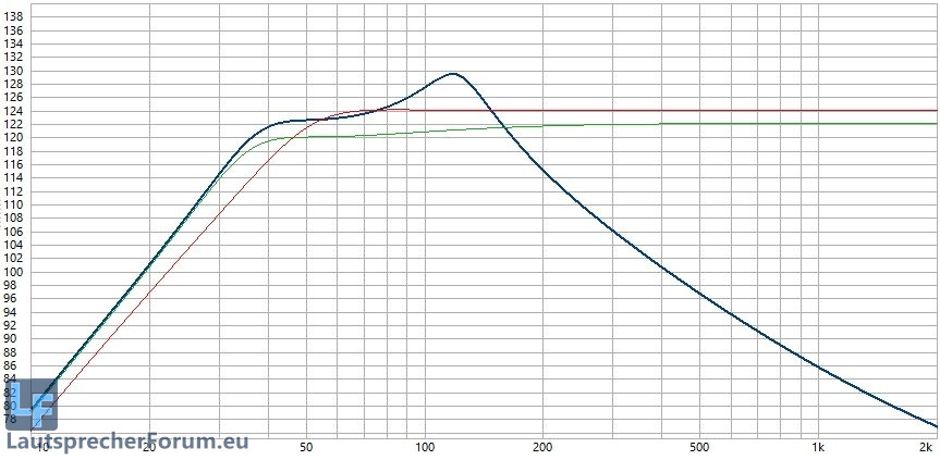

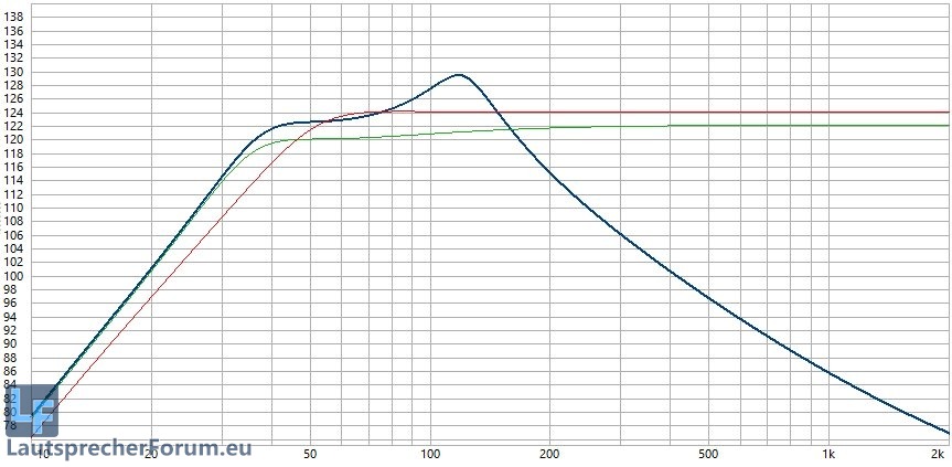

Gehe ich davon aus dass Deine Gehäuseangaben richtig sind (110Liter netto, Portfläche 315cm², Portlänge 36cm), dann liegt Deine Abstimmung aktuell bei 45/46Hz.
Alternativ wäre eine BR-Abstimmung mit 35Hz bei 200 Liter netto-Volumen denkbar.
Ebenso passt das Chassi in meinen 118-BP Bandpass für den 18LW2400.
Hier eine Simulation des SP46/500PA jeweils am Hublimit, also beim absoluten max. SPL:
ROT: der aktuelle BR, 110Liter, 45Hz bei 470 Watt
GRÜN: BR, 200Liter, 35Hz bei 300 Watt
BLAU: 118-BP mit SP46/500PA bei 400 Watt

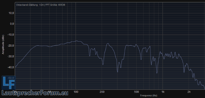

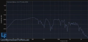

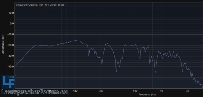

Wie ja immerwieder erwähnt wird muss zur genauen Ermittlung gebaut und dann gemessen werden.

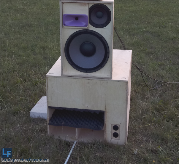

Wenn man beim 118-BP die Vorkammer bedämpft wie auf dem Photo zu sehen, dann sieht die Messung mit einem 18LW2400 wie folgt aus:

Das sieht ja mit dem 118BP garnicht so übel aus.
Den Buckel ab 80HZ bekommt man sicher gut mit dem DSP weg gefiltert.
Gibts ne Zeichnung für das Gehäuse?
