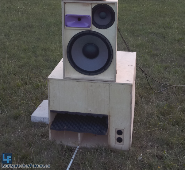

Grüße Gemeinde, ich habe hier zwei Subwoofer von Monacor SP 46/500 PA die jeweils in einem Bassreflexgehäuse mit 110 Liter Volumen verbaut sind. Der Kanal ist als Bodenport ausgeführt, hat einen Querschnitt von 315 cm² und eine länge von 36cm. Die Chassis sind noch recht jungfräulich und haben noch keine 50h gespielt. Leider bin ich mit dem Tiefgang der Subwoofer recht unzufrieden. Der Pegel ist völlig ausreichend nur der Bass ist halt recht trocken und mir fehlt irgendwie das Volumen in der tiefe. Ich würde die Chassis gerne behalten und evtl. neue Gehäuse bauen. Ich suche jemanden der mir evtl. ein anderes Gehäuse rechnen könnte was mehr auf Tiefgang abgestimmt ist. Multiplex und bauerfahrung ist vorhanden.

Als Nachtrag möchte ich noch hinzufügen das es nicht zwingend ein BR Gehäuse werden muss. Es kann auch gerne eine Hornkonstrution oder ein BP werden. Gewicht und Größe ist auch erstmal zweitrangig.

Okay,
der SP46/500PA ist klanglich ein sehr interessantes oldschool Chassi, ist aber recht schnell am Hublimit, was bedeutet es kann nicht extrem laut, das können die Topteile aber sicherlich auch nicht. Die Thomann Endstufe ist dann aus meiner Sicht genau richtig, wenn auch nicht die Beste, aber in diesem Rahmen ausreichend.
Gehe ich davon aus dass Deine Gehäuseangaben richtig sind (110Liter netto, Portfläche 315cm², Portlänge 36cm), dann liegt Deine Abstimmung aktuell bei 45/46Hz.
Alternativ wäre eine BR-Abstimmung mit 35Hz bei 200 Liter netto-Volumen denkbar.
Ebenso passt das Chassi in meinen 118-BP Bandpass für den 18LW2400.
Hier eine Simulation des SP46/500PA jeweils am Hublimit, also beim absoluten max. SPL:
ROT: der aktuelle BR, 110Liter, 45Hz bei 470 Watt
GRÜN: BR, 200Liter, 35Hz bei 300 Watt
BLAU: 118-BP mit SP46/500PA bei 400 Watt
Wie ja immerwieder erwähnt wird muss zur genauen Ermittlung gebaut und dann gemessen werden.
Wenn man beim 118-BP die Vorkammer bedämpft wie auf dem Photo zu sehen, dann sieht die Messung mit einem 18LW2400 wie folgt aus:

Das sieht ja mit dem 118BP garnicht so übel aus.
Den Buckel ab 80HZ bekommt man sicher gut mit dem DSP weg gefiltert.
Gibts ne Zeichnung für das Gehäuse?
