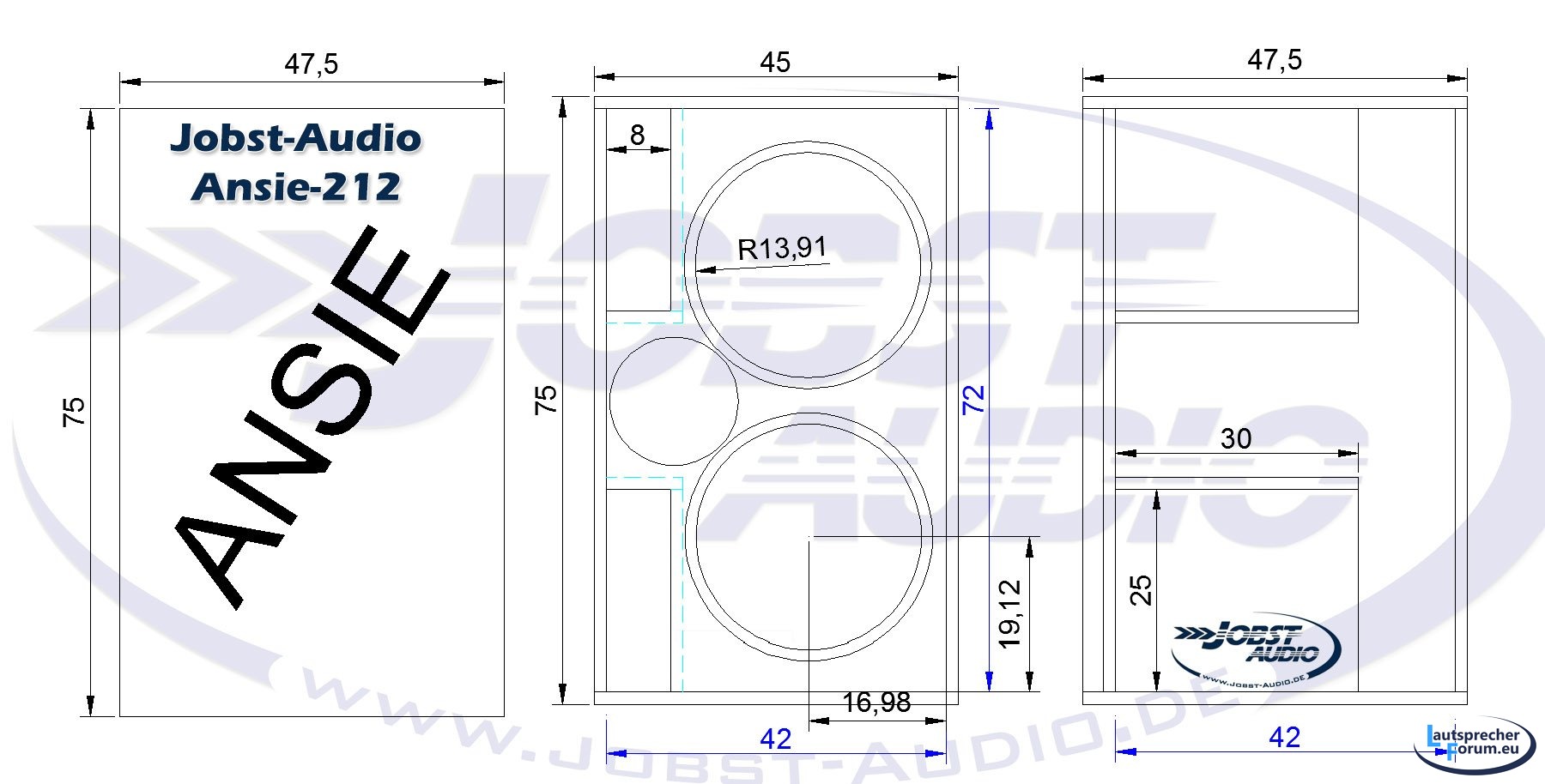

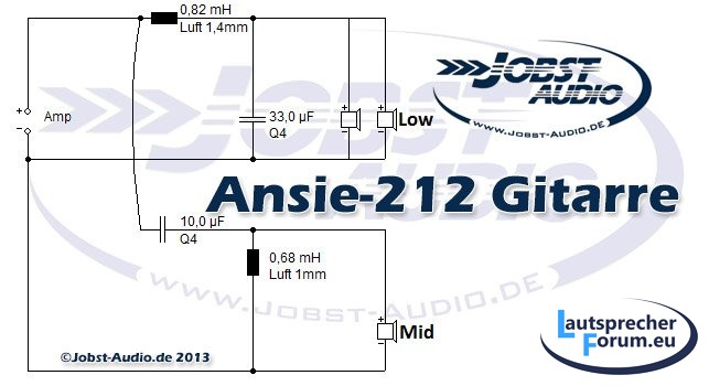

Ich habe 2 BG20 von Visaton in je ein hinten halb offene Gehäuse eingebaut. Angetrieben von einer alten t.amp 2x50 Watt 1HE Studio Endstufe ohne Lüfter klingt das zuhause hervorragend mit allen Modellern und Sims, die ich bisher getestet habe.
Dein Combo Gehäuse geht auch, z.B. mit einer anderen Schallwand. Aber stereo kannste damit vergessen, denn dafür wären die Speaker viel zu nah beieinander.
Von Celestion, gibt es auch einen tollen Speaker, der genau für den Zweck gemacht ist: F12-X200. Wiedergabe von modelling-Sounds at its best. Der wäre evtl. für Dein Combo Gehäuse geeignet, dazu eine Endstufe wie die Harley Benton GPA-400. Für stereo brauchts halt 2 Speaker, das ist dann etwas kostspieliger.
Warwick verhökert gerade noch etliche Leerboxen des Framus Ruby Riot Combos, neu und unbestückt für lau, hervorragend verarbeitet. Schau mal in den (ehemaligen ebay)Kleinanzeigen. Da könnte man schön 2 der Celstions reinbauen ohne große weitere Maßnahmen und mit etwas zusätzlichen Teilen hinten oben eine Endstufe.
Ansonsten schau dich mal in den Foren von Kemper Profiling oder Axe-FX um. Da wird das alles lang und breit diskutiert. Das sind die Leute, die sich hauptsächlich mit den von Dir gewünschten Anforderungen beschäftigen.
Hier im Forum bei den PA-Leuten ist das eher etwas Exotisches.
P.S. Jobsti's Ansie Box (in der Gitarren-Variante) wäre auch noch ein schönes Projekt, genau auf solche Bedürfnisse zugeschnitten, allerdings auch mono und insgesamt dann halt auch aufwendiger, falls stereo gewünscht.
https://www.lautsprecherforum.eu/viewto ... ilit=ansie
