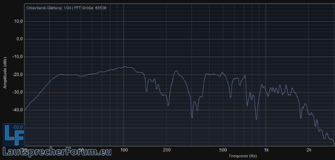

MaV3RiX hat geschrieben: ↑17. Jan 2023 07:22 Bei 110L ist einfach nicht viel Tiefgang drin. Je nach Tuning bekommst Du einen eher leichten, gleichmäßigen Abfall oder etwas steiler.
Bei 180L Volumen kommst Du bei linearem Verlauf tiefer, aber verlierst auch etwas Pegel, weil Xmax früher erreicht wird.
Da Du ja einen DSP hast, kannst Du auch einfach mit einem entsprechendem Filter die tiefen Frequenzen etwas hochziehen.
Das kostet letztendlich etwas Pegel und braucht mehr Leistung, aber Du musst nicht neu bauen.
Um den richtigen Filter setzen zu können, müsste man aber ein paar Messungen machen, oder bräuchte zumindest genaue Angaben zum Gehäuse.
Damit bin ich gerade am experimentieren, nur Leider ist mein Bastelraum klanglich etwas ungünstig (einfach zu klein).

Wenn man beim 118-BP die Vorkammer bedämpft wie auf dem Photo zu sehen, dann sieht die Messung mit einem 18LW2400 wie folgt aus:

Das sieht ja mit dem 118BP garnicht so übel aus.
Den Buckel ab 80HZ bekommt man sicher gut mit dem DSP weg gefiltert.
Gibts ne Zeichnung für das Gehäuse?
