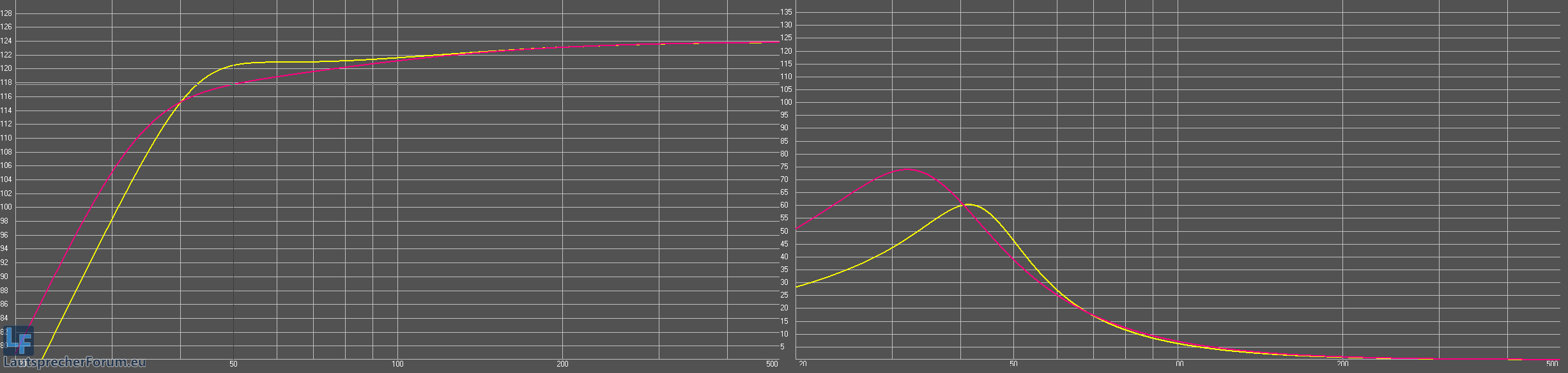

Der muss etwas größer werden, bei 66L@40Hz kommst du auf einen Peak von 74 km/h,
da der Bass net so super laut ist, wäre mir das schon etwas viel, auch wenn der Peak ziemlich tief liegt von der Frequenz, 260cm² sollten es mindestens sein.
Bei 90L@45Hz wandert der Peak nicht nur hoch, sondern der Portspeed steigt logischerweise auch ne ganze Ecke an, 96km/h,
somit muss der Port hier dann noch größer werden. Ich würde im Bereich 60km/h bleiben (macht hier weniger aus, da der Pegel auch höher ist),
und so auf 330cm² gehen.
Was dann auch Vorteile hat, da du im Bereich des Tunings und darunter wesentlich mehr Luft verschiebst (Fällt aber eher Outdoor auf)
PS: Faustregel ist SD zu Portfläche 3:1, besser 2:1 bei Subs.
Zu groß sollte es aber auch nicht werden zwecks Portresos.
Hier mal die Simu von MaxSPL (Inkl. jeweils passendem Hochpass) und Portspeed.
Pink ist 66L@40Hz, Gelb 90L@45Hz
Kurzum:
Pink wird super klingen und mega kompakt, benötigt aber einen etwas größeren Port und wird schwieriger an Tops anzukoppeln. Dennoch ist das tiefe Tuning etwas verschenkt, zwecks der hohen fs.
Gelb wird etwas größer, liefert aber ganze 3dB mehr Pegel und ist einfacher anzukoppeln, klingt eventuell auch fetter trotz weniger Tiefgang, da die Gruppenlaufzeit im Bereich 40-60Hz höher liegt.
Welchen Weg du gehen magst, liegt bei dir
Kurzum:
