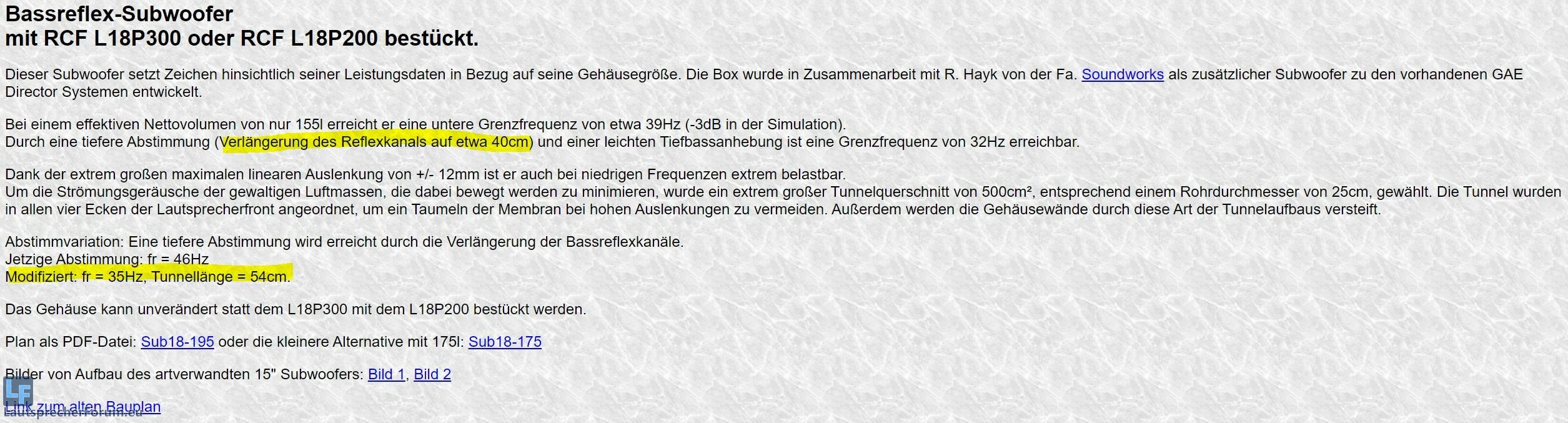

Vielleicht verstehe ich Deine Frage nicht richtig, aber Achenbach schreibt doch alle wichtigen Infos auf der Seite mit dem Plan mit den Sub 18...
Du willst die 195 l Variante bauen, da Dir Tiefgang wichtig ist. Also voilà:
Original: 320(+18+12mm Front)=350mm Tunnel => fr 46 Hz
edit: Original: 250 (+18+12mm Front)=280 mm Tunnel => fr 46 Hz
Tiefe Abstimmung: 540 mm Tunnel (510+18+12mm) => fr 35 Hz
Damit wäre Deine Frage zum 195 Liter Achenbach 18er beantwortet; denn diese beiden Varianten gibt es.
Wenn Du natürlich etwas bauen willst, das nicht die 195 l Variante des Achenbach Sub 18 in normal oder tief abgestimmt ist, sondern einer eigenen Interpretation eines 18" Basses in Anlehnung an den Achenbach mit einem Tuning von 38-40 Hz entspricht, dann landest Du hiermit bei irgendeiner Portlänge zwischen den genannten 35 28 und 54 cm, wohl ungefähr so grob zwischen 401 351 (40 Hz) und 445 398 (38 Hz) mm.
Das ist allerdings jetzt nur per (linearem) Wertevergleich und Dreisatz angenähert und erhebt keinen Anspruch auf Korrektheit, da sich die resultierende Abstimmung nicht exakt linear verhält. Letzteres wird vielleicht jemand halbwegs belastbar simulieren können; um es genau zu wissen müsste man es bauen und messen.

ich glaube beim Dieter auf der Homepage hat sich mal nen Fehlerteufel eingeschlichen. Bei der 195 Variante sollte bei nem Tuning ca. 34-36 eine Portlänge von 40 cm stehen,

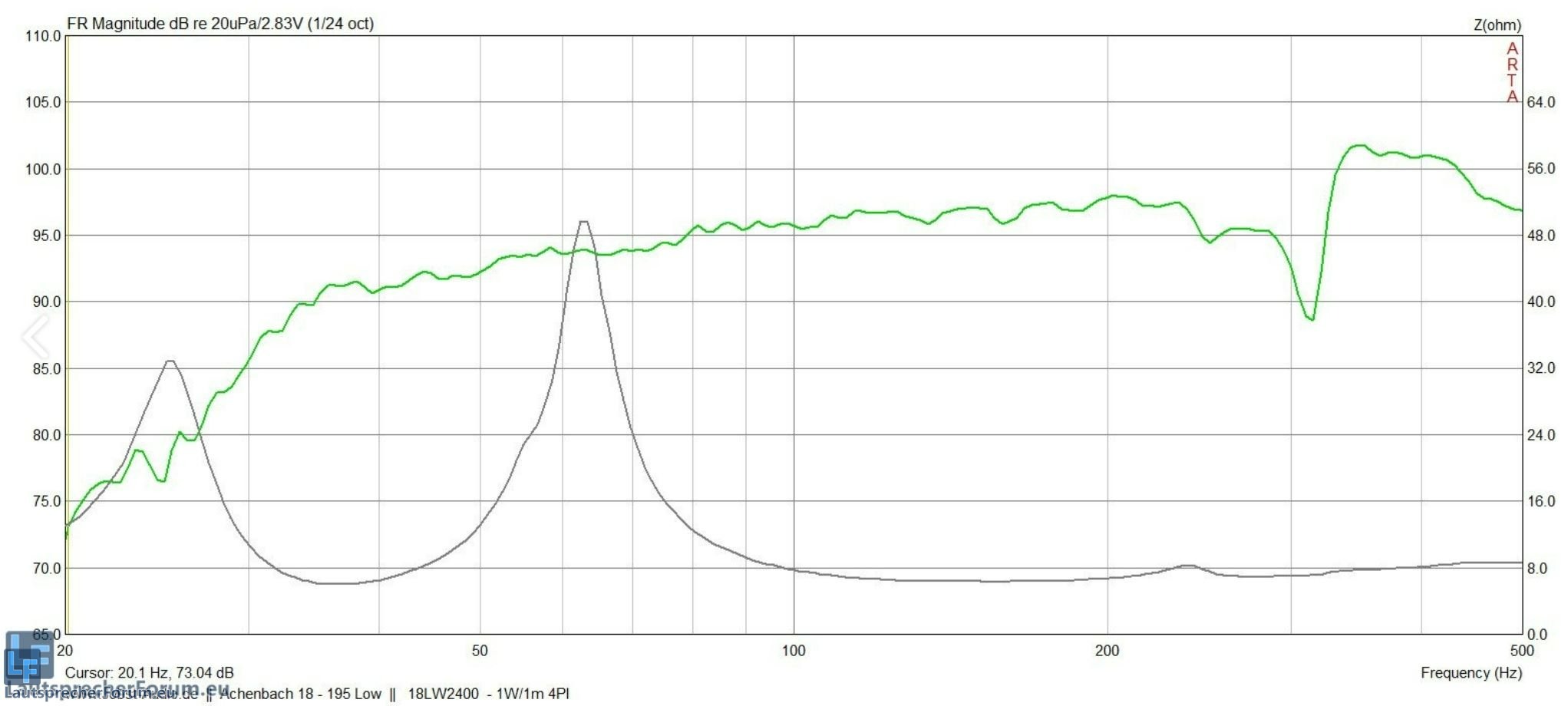

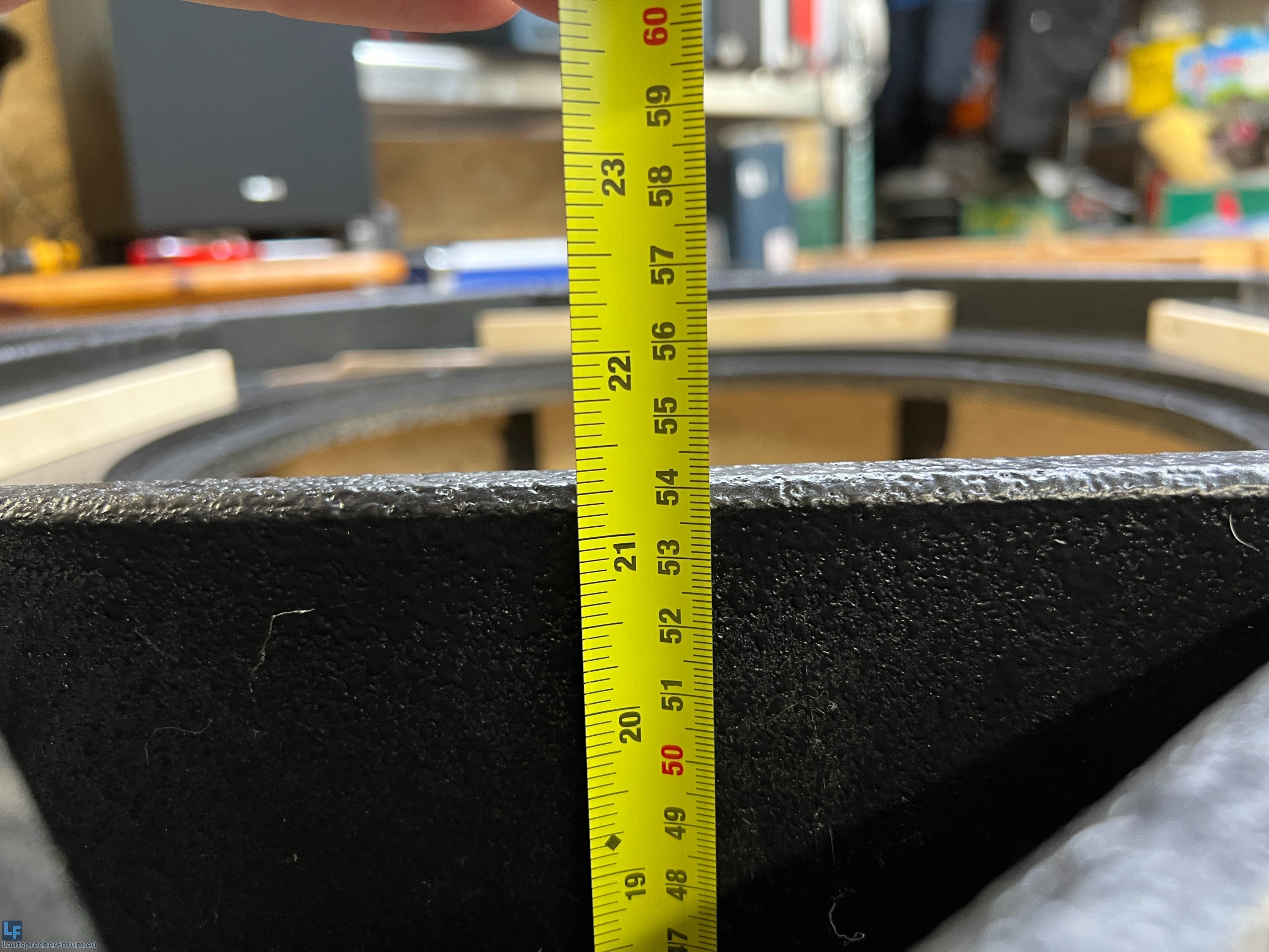

hast du deinen Sub mal gemessen?
Jobst hat die 195l Version ja gemessen und kommt bei einem Port inkl. Front von 54cm auf ca. 35hz (viewtopic.php?p=64912#p64912).

Die Messungen hat Jobst bei meinem 195 er gemacht und der hat 40 cm Port bei LW 2400 @Birdman
Keine Ahnung wieso da 54 cm steht.

@Heroldolli ich würde die Schallwand nicht doppeln sondern nur 18 mm machen. Den Port dann auf ca 38cm das sollte gut passen

Ich kann die Imp und den Freq Verlauf gerne messen und posten. Die Verlinkung von birdmann ist def. mein Sub mit LW 2400 und noch paar Modifikationen.

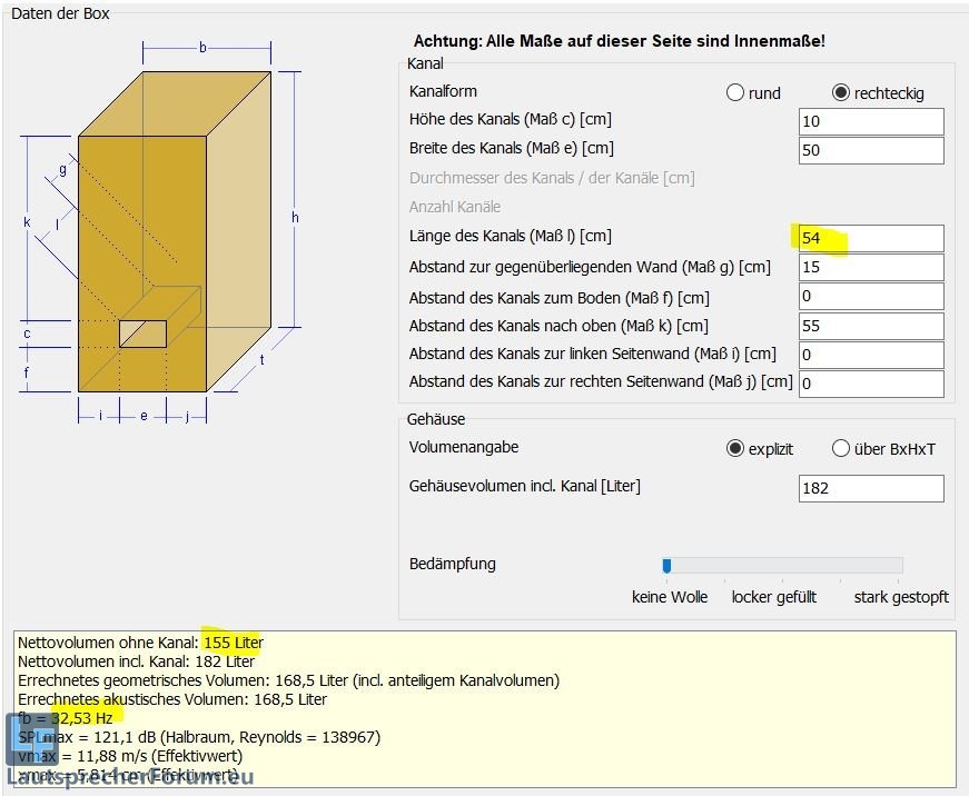

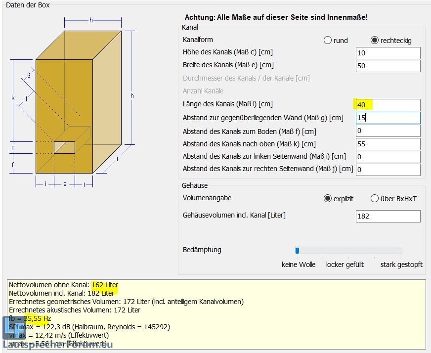

Ich habe die Werte vereinfacht in Boxsim mal eingegeben und komme bei einem Port mit 54cm / 155l netto auf 32,5hz.
und c.p. bei Änderung der Portlänge auf 40cm auf 35,5hz.
Das würde zumindest einigermaßen mit meiner Messung übereinstimmen. Dass eine Verlängerung von 14cm nur einen Tuningabfall von rd. 3hz zur Folge hat, hätte ich jedoch nicht gedacht.

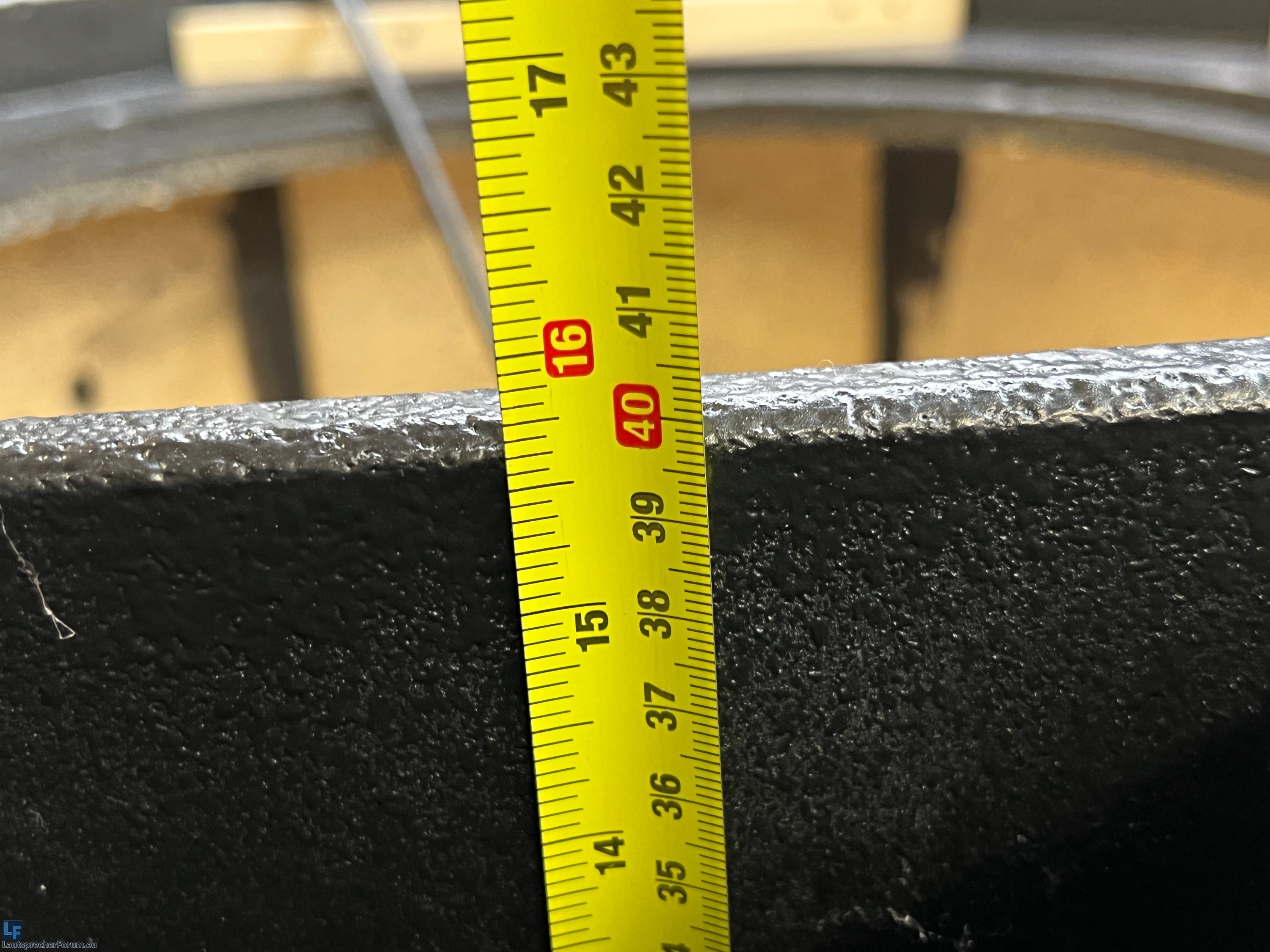

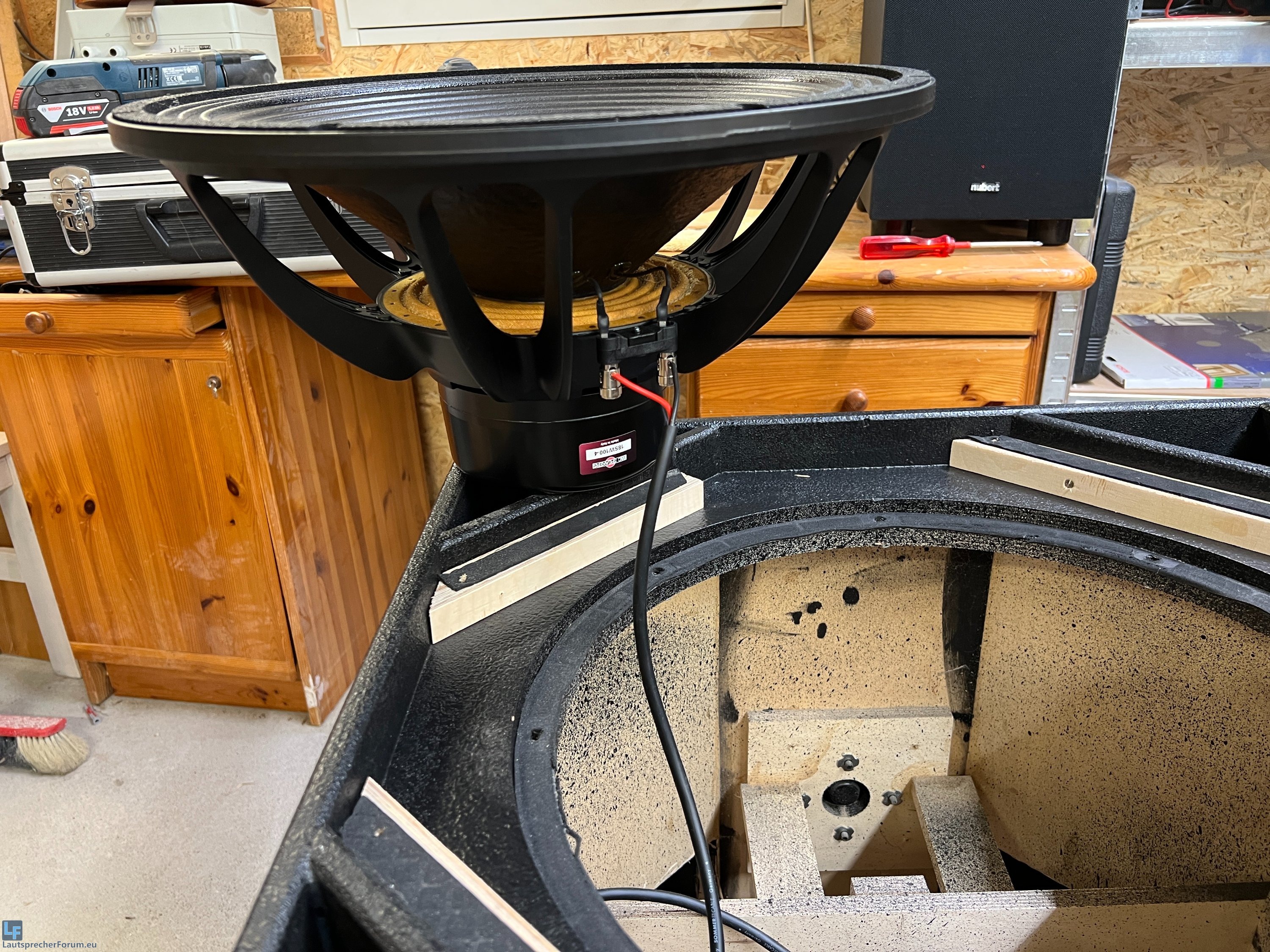

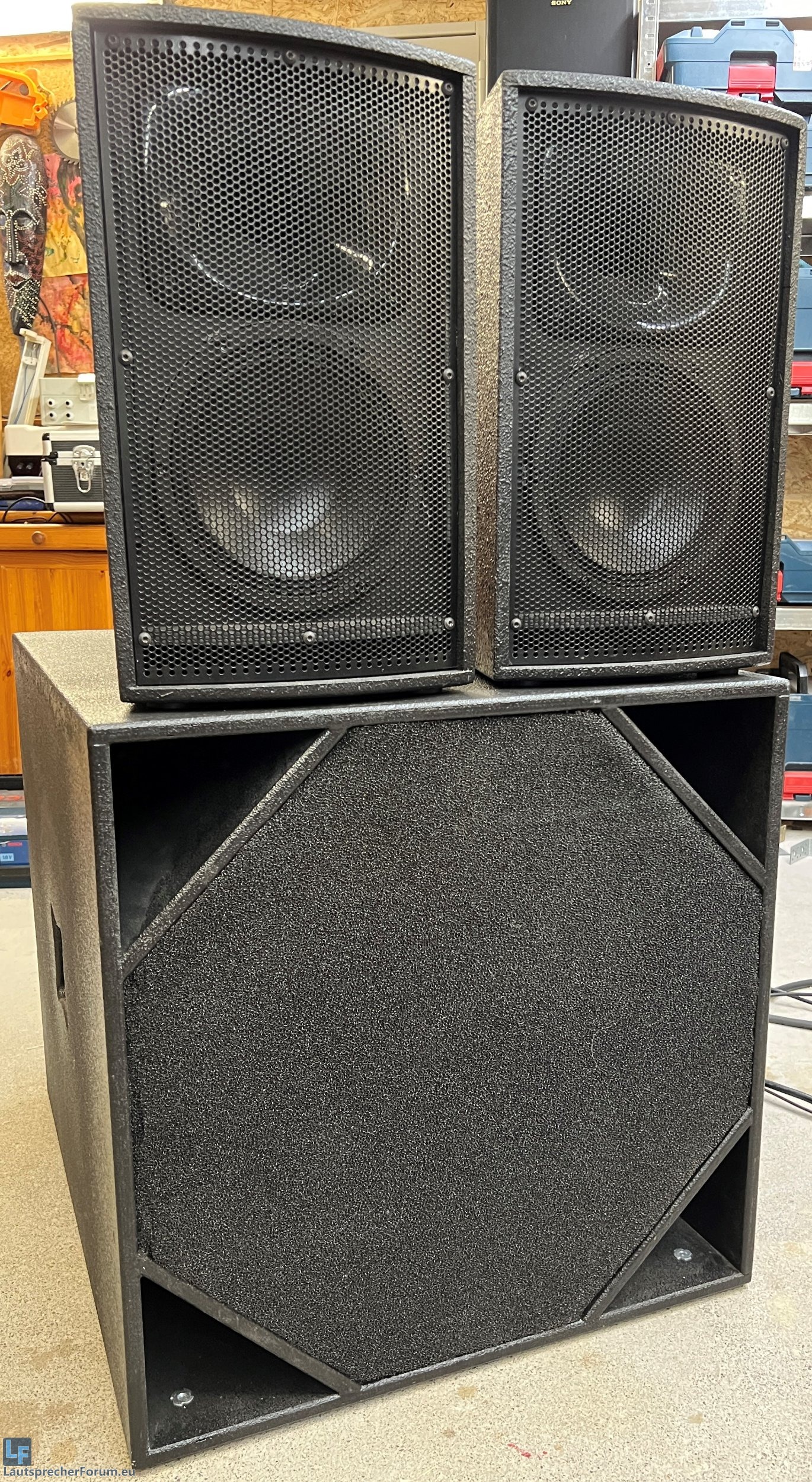

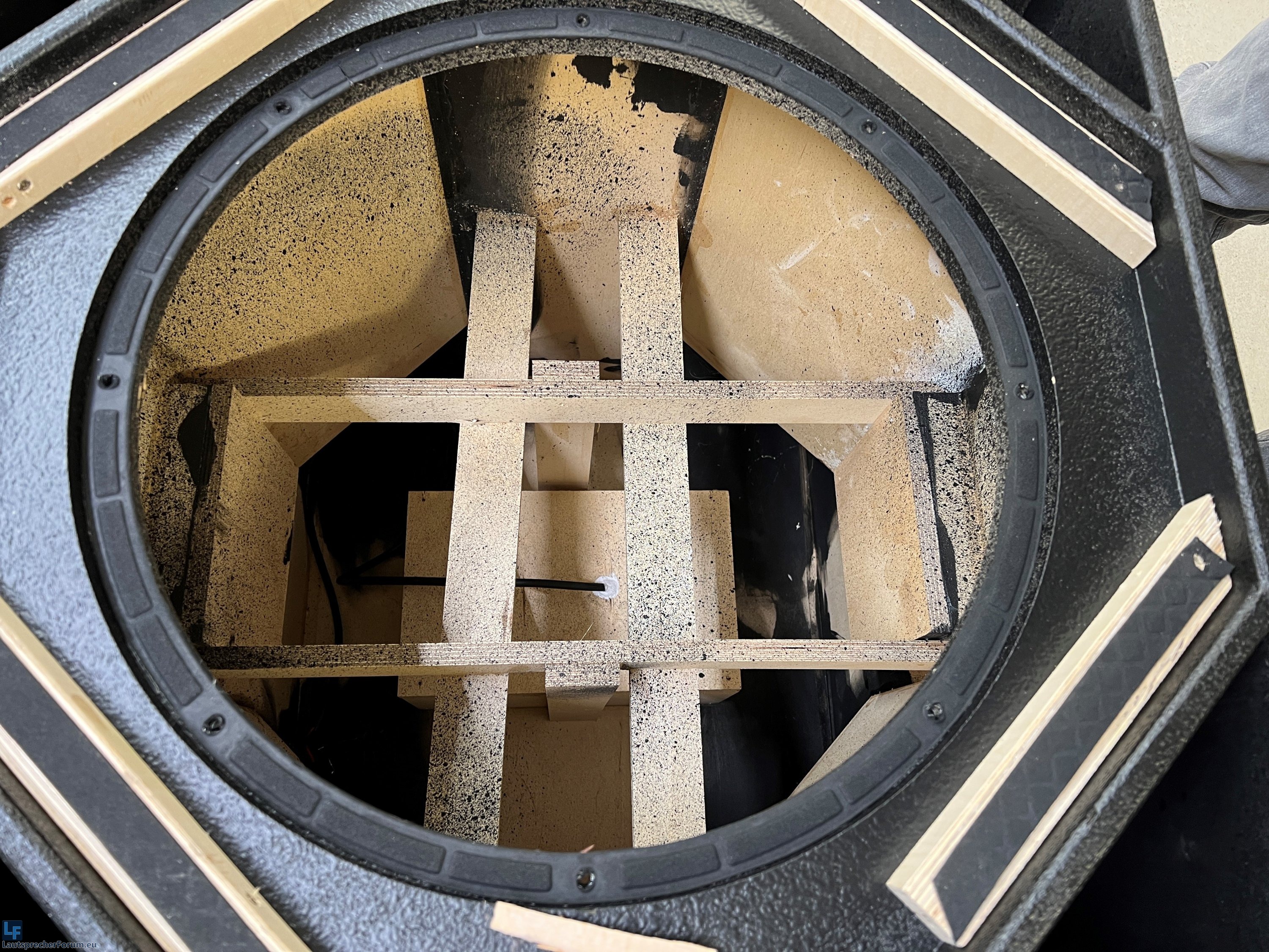

Ich habe die ersten zwei Achenbach fertig.  Habe eine Portlänge von 40cm inkl.  Schallwand gebaut, weil kürzen kann man den Port immer noch einfach. Am Samstag war die erste Veranstaltung wo die zwei noch rohen Gehäuse im Einsatz waren.  Fazit: Ich bin sehr zufrieden, der Klang ist so wie ich es mir vorgestellt habe. Die nächsten zwei sind schon im Bau.  Die Subwoofer sind noch nicht vermessen da ich kein Equipment zum messen habe. Die Resonanzfrequenz teste ich die Tage mal mit nem Sinuston aus.

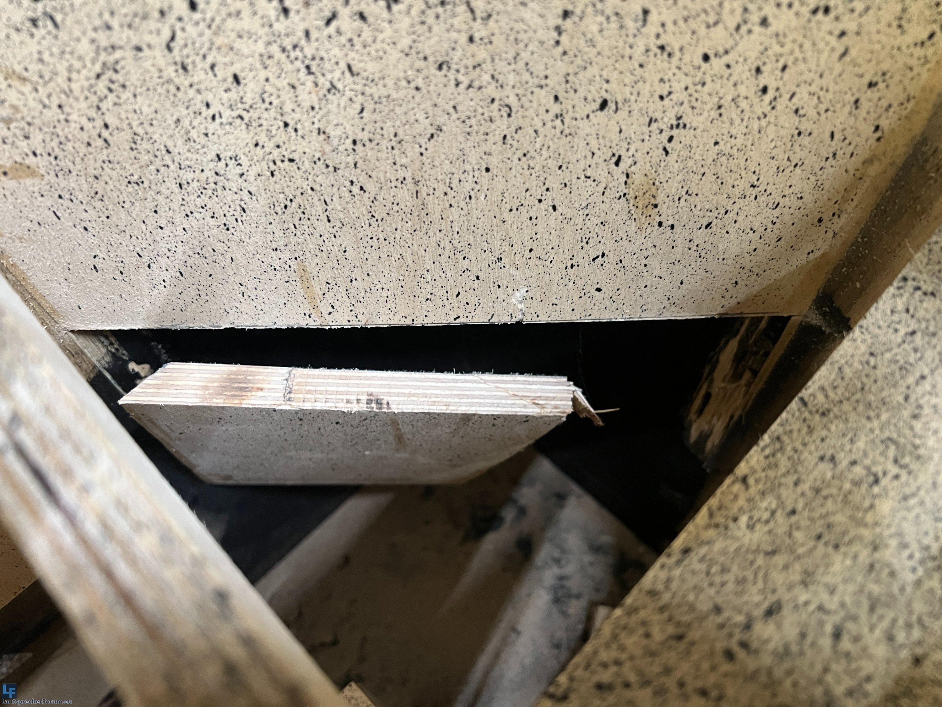

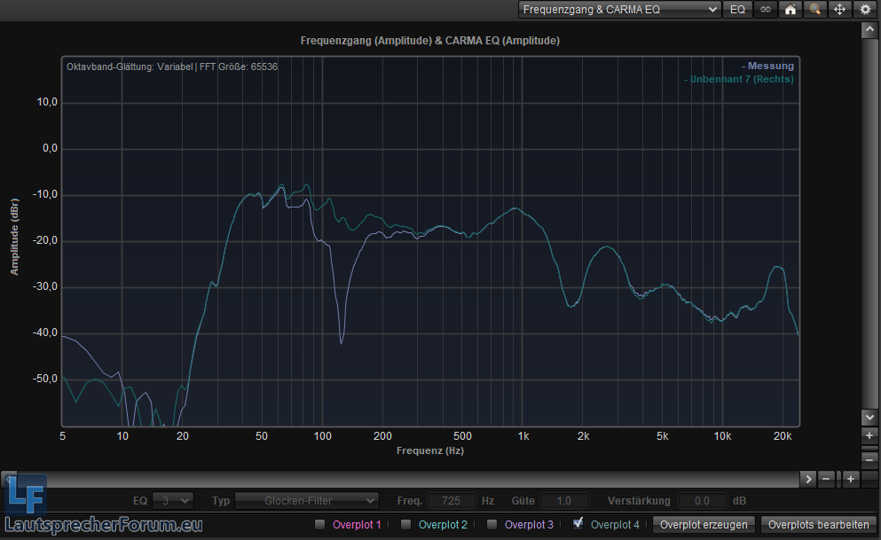

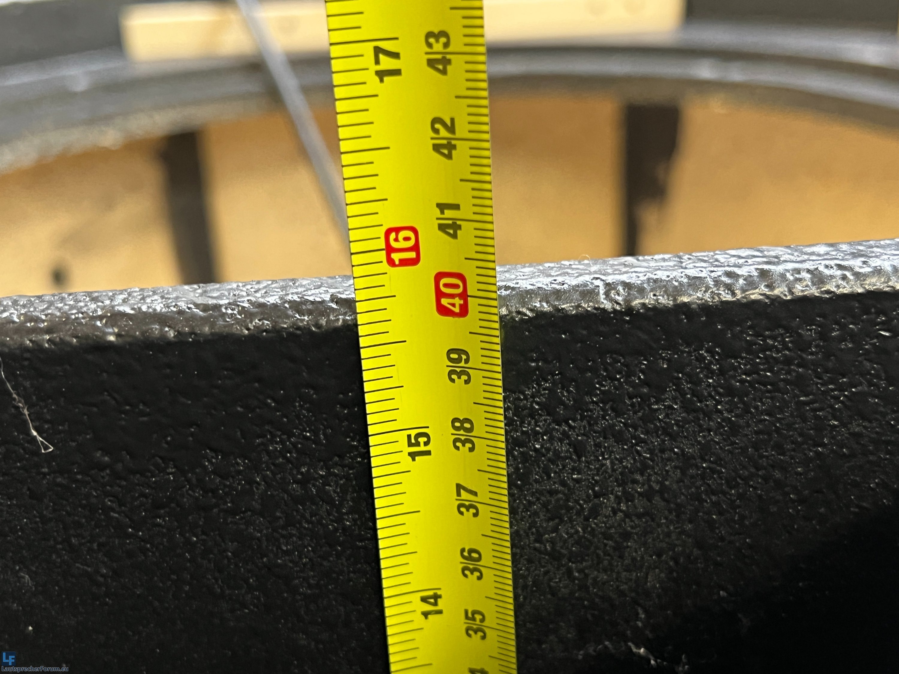

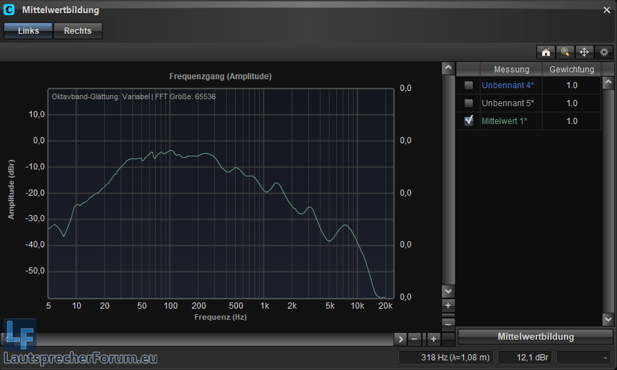

das hat mir jetzt keine Ruhe gelassen.
Habe nun den Port auf 40cm gekürzt. Das hat mit dem Multicutter gut funktioniert.
Die Enden habe ich mit dem Dremel dann noch etwas abgerundet.

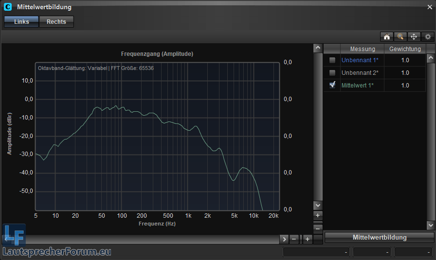

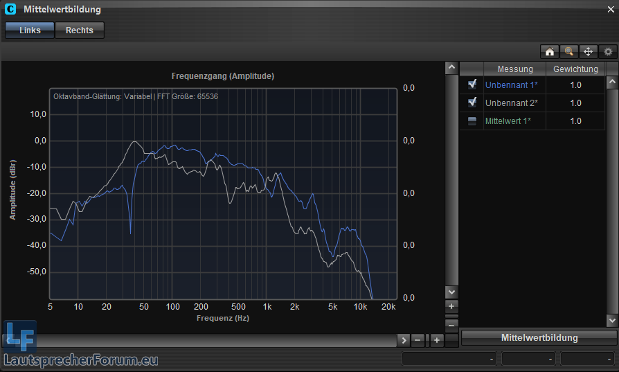

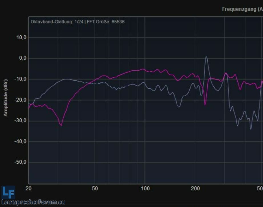

Das Tuning ist erwartungsgemäß etwas nach oben gerutscht. Ich bilde mir ein, dass der Sub nun etwas lauter spielt...

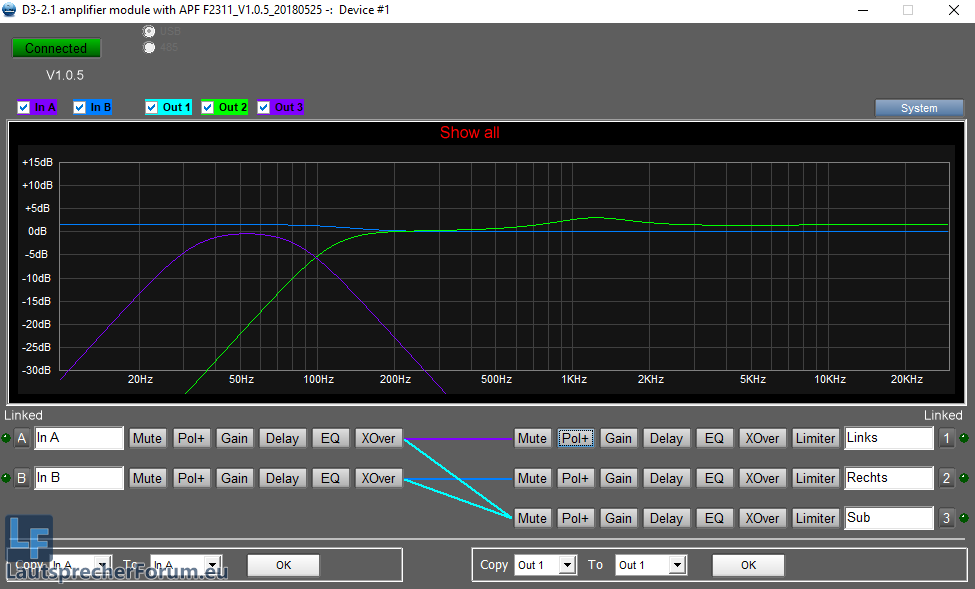

Die Trennung passt m.E. noch ganz gut. Wenn das noch verbessert werden kann, gerne melden. Habe nun versucht, auch den Pegel der Portmessung entsprechend anzupassen. Bin allerdings kein Messspezialist und habe auch nicht Profiwerkzeug zur Hand. Evtl. reicht es, um die Änderung zu veranschaulichen...
Danke nochmals an [mention]tobster84[/mention] für die Korrektur bzgl. des Tunings.
[mention]Jobsti[/mention] Wäre natürlich klasse, wenn du die 54cm in deinem Achenbach Post viewtopic.php?p=64912#p64912 entsprechend ändern könntest, dass andere nicht auch denselben Fehler machen.
Besten Dank und Gruß
