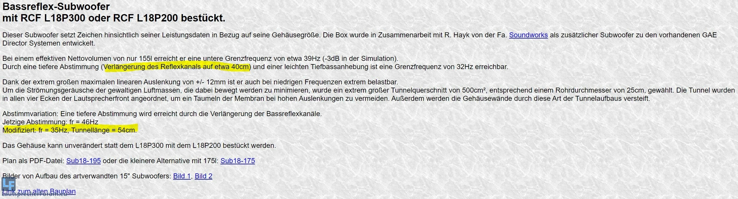

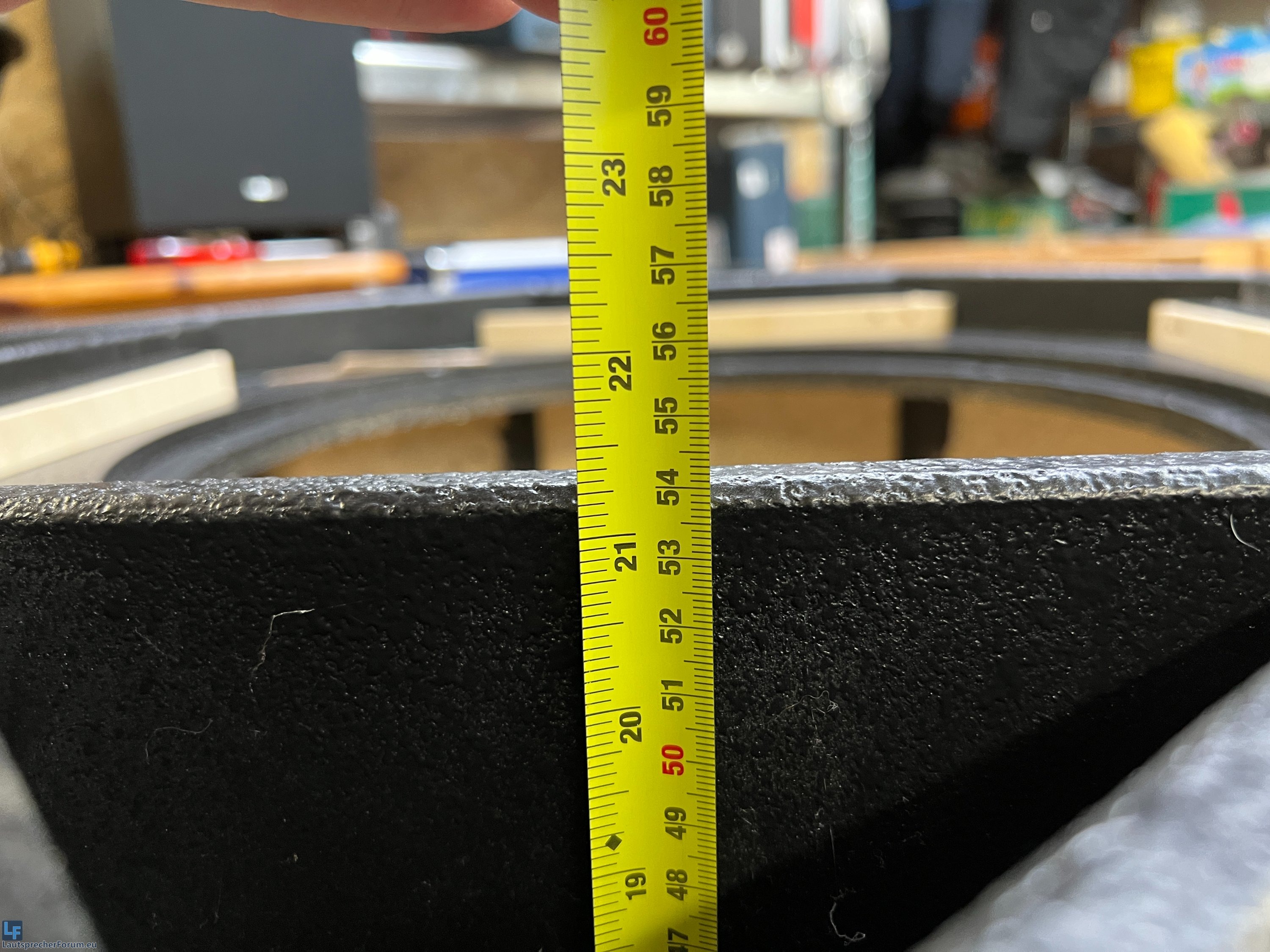

Jobst hat die 195l Version ja gemessen und kommt bei einem Port inkl. Front von 54cm auf ca. 35hz (viewtopic.php?p=64912#p64912).

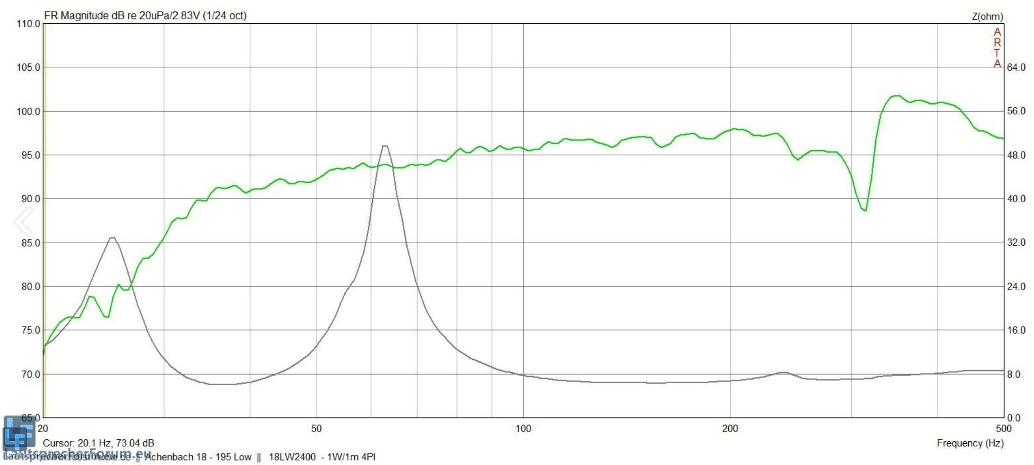

Die Messungen hat Jobst bei meinem 195 er gemacht und der hat 40 cm Port bei LW 2400 @Birdman
Keine Ahnung wieso da 54 cm steht.

Ok, verstanden. Dann wäre es sinnvoll, dass es angepasst wird @Jobsti
► Off-topic
Ich hätte dann auch vermutet, dass die Verlängerung von 40cm auf 54cm das Tuning deutlicher senkt.

Ich kann die Imp und den Freq Verlauf gerne messen und posten. Die Verlinkung von birdmann ist def. mein Sub mit LW 2400 und noch paar Modifikationen.

Ich habe die Werte vereinfacht in Boxsim mal eingegeben und komme bei einem Port mit 54cm / 155l netto auf 32,5hz.
und c.p. bei Änderung der Portlänge auf 40cm auf 35,5hz.
Das würde zumindest einigermaßen mit meiner Messung übereinstimmen. Dass eine Verlängerung von 14cm nur einen Tuningabfall von rd. 3hz zur Folge hat, hätte ich jedoch nicht gedacht.

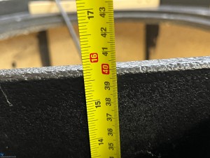

Habe nun den Port auf 40cm gekürzt. Das hat mit dem Multicutter gut funktioniert.
Die Enden habe ich mit dem Dremel dann noch etwas abgerundet.

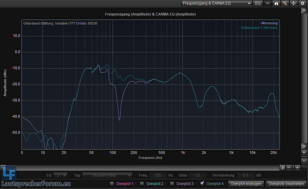

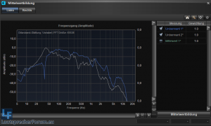

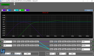

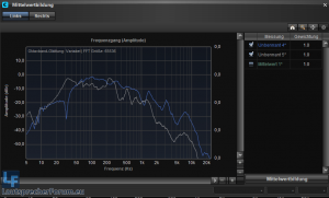

Das Tuning ist erwartungsgemäß etwas nach oben gerutscht. Ich bilde mir ein, dass der Sub nun etwas lauter spielt...
Die Trennung passt m.E. noch ganz gut. Wenn das noch verbessert werden kann, gerne melden. Habe nun versucht, auch den Pegel der Portmessung entsprechend anzupassen. Bin allerdings kein Messspezialist und habe auch nicht Profiwerkzeug zur Hand. Evtl. reicht es, um die Änderung zu veranschaulichen...
Danke nochmals an @tobster84 für die Korrektur bzgl. des Tunings.
