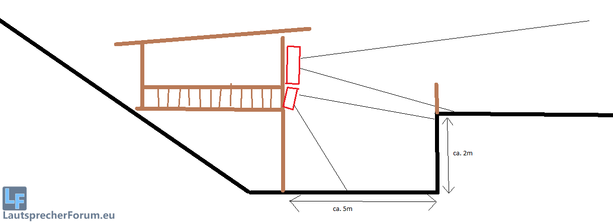

Eine 2x12 macht nur Sinn, wenn man mit der vertikal extrem engen Abstrahlung im Bereich der Trennung leben kann. Das sind bei stumpf übereinander angeordneten Treibern und Trennung bei/über 1kHz unter 30 Grad.FrrroKsschn hat geschrieben: ↑12. Mär 2023 14:13 Ein doppel 12" Top wäre ja irgendwie immernoch mein Favorit
Auf kurze Distanz, in kleinen Räumen oder allzu hoch gehängt sind 2x12er ziemlicher Schwachfug, weswegen es davon nicht viele am Markt gibt.
Einzig homöopathisch über Boden, bis maximal 5m Oberkante und eher auf „Weitwurf“ bis 40m haben die Kisten so ihre Daseinsberechtigung.
(aka wir stellen im Bierzelt zwei 2x12er auf zwei 2x18er, föhnen vorne alles weg, damit hinten überhaupt was ankommt).
Für das beschriebene Einsatzfeld wäre eine „klassische“ 2x12 aus genannten Gründen eher wenig empfehlenswert. Falsches Werkzeug für den falschen Job.
Nicht grundlos gibt’s Konstrukte wie das T24 mit Hochtöner vor den 12ern, damit die Ausdehnung der Treiber vertikal nicht zu extensiv ausfällt, um bei nicht allzu tiefer Trennung überhaupt noch sinnvoll nutzbare vertikale Abstrahlung zu haben. Gilt in Grenzen auch für das EF6.
Die Line 212 ist beispielsweise aus ähnlichen Gründen als 2,5 Wege Konzept umgesetzt, bei dem der untere 12er im Bereich der Trennung bereits herausgenommen ist. Damit zieht die Kiste vertikal an der Trennung zum Hochtöner nur so eng wie ein single 12er Top und hält in den Tiefmitten dennoch Pegel und Abstrahlung einer doppel 12er.
Trotz allem sind das eher Systeme für eine gewisse Größe von Veranstaltungen und bei 100 bis 400 Personen über insgesamt maximal vier 2x18ern tendenziell die falsche Wahl.
Noch unsinniger wird das beim Achat 208H, das zwar vertikal keine derartig großen Probleme hat, aber dafür ohne Filler für die Tiefmitten nicht ernsthaft lebensfähig ist. Ein Setup mit diesem Topteil ist für das gesteckte Einsatzfeld damit unnötig kompliziert und wenig praxistauglich.
Zudem braucht es die Pegelreserven (mut Filler) schlichtweg nicht und die Abstrahlung ist tendenziell etwas eng, wobei sich die Kiste laut Mark horizontal auch nicht sinvoll clustern lässt.
Ein Fokus auf ordentliche Tiefmitten ist nachvollziehbar, aber das bekommt man auch aus etwas anderem als 2x12ern mit oder ohne Stummelhorn oder Horntops mit Kickfillern.
Auch ist die Abstrahlung ein Thema, über das man sich Gedanken machen sollte. Bei eher kleinen Veranstaltungen wäre evtl. etwas breiteres als 60x40 Grad wünschenswert, sofern man sich nicht ausschließlich in langen, schmalen Räumen verdingt.
Deswegen die Empfehlung: Limmer P3. Ordentlich Tiefmitten, vertikal gute Abstrahlung (besser als die Meisten 2x12er und sogar einige 1x12er, dennoch nicht makellos), horizontal durch die breitere Abstrahlung praxistauglich für eher kleinere Veranstaltungen, gerade so ausreichend potent für zwei 2x18er Subs pro Top.
Gilt in ähnlicher Form auch für andere 1x15“ Konstrukte, wobei die P3 einfach mehr hermacht als schnöde Nexo PS15 und Konsorten, zudem bietet der kleine Bandpass/Hornstummel bis 100Hz einen kleinen Pegelvorteil.

@_Floh_ , das mit der vertikal sehr geringen Abstrahlung von 2x12 Tops war mir bisher nicht so bewusst, danke für deine ausführliche Erklärung. Auch das Limmer P3 hatte ich ja schon weiter oben mal erwähnt. Ich kenne zumindest das 308er Limmerhorn und das geht schon ordentlich laut. Eine P3 hab ich allerdings noch nie gehört. Zum Selberbauen denke ich allerdings auch, dass das Limmer mein Budget schon sprengen könnte. Da bin ich ja allein für die Flares schon bei ca 900€... Gebraucht sind sie ja wohl eher selten zu finden...
Ich denke allerdings auch, dass bis auf diese eine schwierige Location 2x12 Tops schon ganz gut für unseren Anwendungsbereich geeignet wären. Die meisten anderen Locations sind ebenerdig und haben teilweise eine gerade mal 40cm erhöhte Bühne. Ich denke also wirklich problematisch wäre das mit der vertikalen Abstrahlung also nur bei dieser einen Location. Auch Pegel ist bei uns oftmals sehr erwünscht. Wenn dieser nach hinten nachlässt besteht ja immernoch die Möglichkeit einer Delay Line. Und mit einer gewissen Abnahme des Pegels je weiter man weg steht muss man wohl rein physikalisch auch leben können...

Also nach einigen Überlegungen bin ich momentan auf folgendem Stand: Ein zweiter Bassweg für Kickbass lohnt den Mehraufwand nicht. Ihr habt schon Recht mit euren Aussagen, Butter bei die Fische, das ist viel zu viel Aufwand als dass es Nutzen für meine Anwendungen bringt.
Auch tendiere ich momentan stark dazu für diese spezielle Location einfach was zu leihen. Ist wohl auch die einfachere und kostengünstigere Variante. Wenn diese Loaction wegfällt würde ich sagen, dass sich das Verhältnis der Beschallungsaufgaben auf ca 90% elektronische Musik verschiebt. Deshalb ist ein wenig mehr Kick zwar Wünschenswert, jedoch nicht so zwingend erforderlich wie bei Live-Mukke. Deshalb auch mein Interesse an den 3-Wege Tops, denke dafür sollte der 15er reichen.
