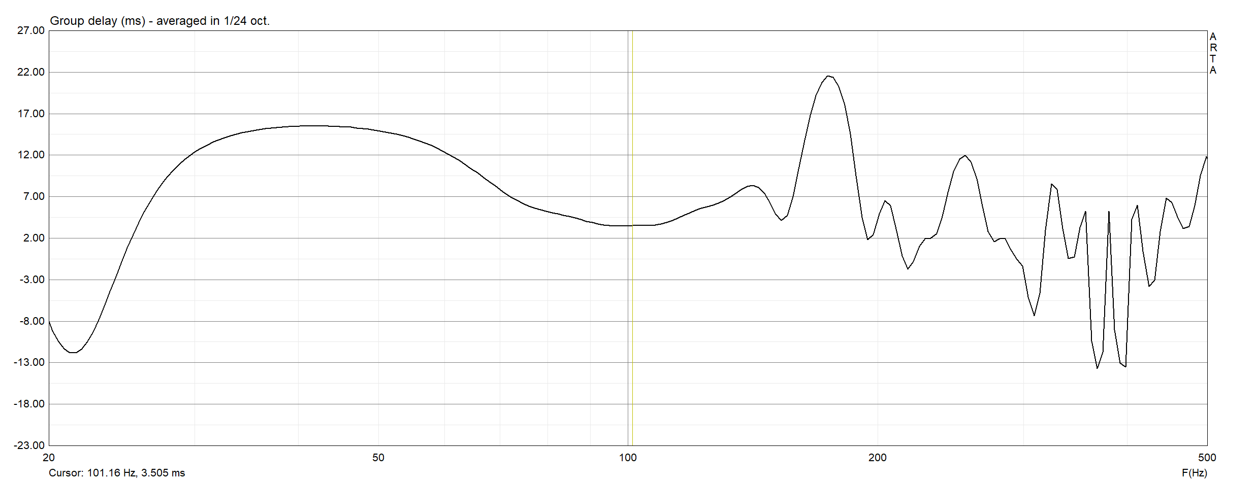

Group Delay 20,9 msec

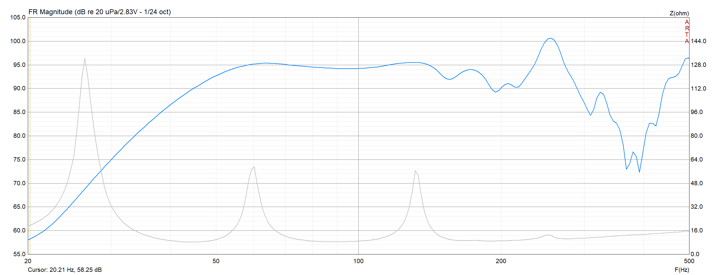

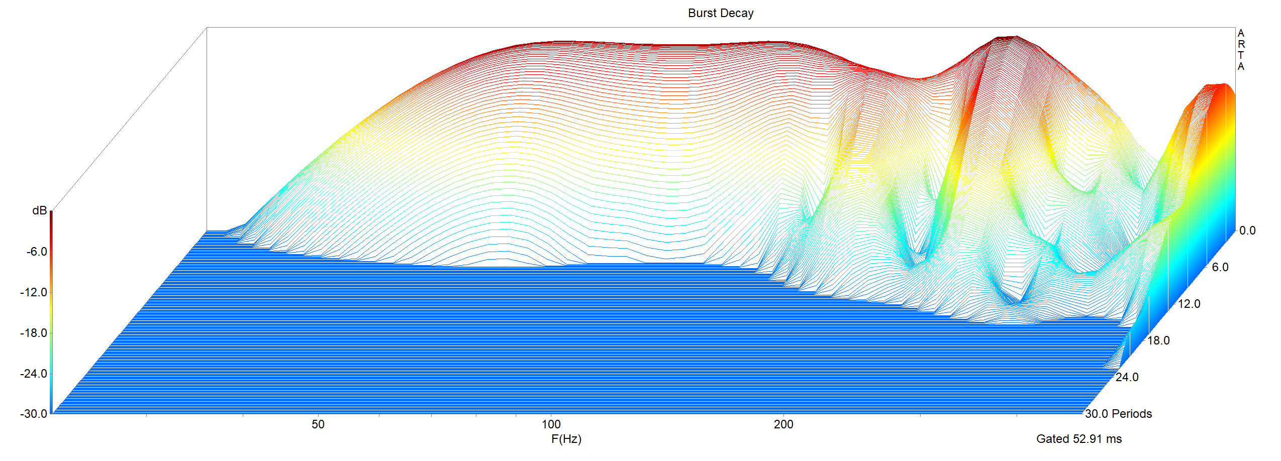

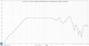

Hier sind meine unkalibrierte Nahfeldmessungen vom Lonely.TH12 mit dem the box 12-280/8W, die ich mit UMIK-1 in REW generiert habe.
Gemessen habe ich sowohl stehend als auch liegend. Jeweils bei gleichem Ausgangspegel am Verstärker.
Überraschenderweise haben sich da doch Unterschiede bis zu 0,5dB im Pegel ergeben, die durch Simulation nicht vorausgesagt werden konnten und mit denen ich im Vorfeld nicht gerechnet habe. Unbedämpfte Messungen habe ich dabei einfachheitshalber "roh" genannt. ;)
Zuerst stehende Messungen (nicht pegelkalibriert in Nahfeld)
Lonely.TH12 + the box 12-280-8w Nahfeldmessung, nicht pegelkalibriert, stehend, roh.jpg
Lonely.TH12 + the box 12-280-8w Nahfeldmessung, nicht pegelkalibriert, stehend, bedämpft.jpg
Lonely.TH12 + the box 12-280-8w Nahfeldmessung, nicht pegelkalibriert, stehend, rot = roh  vs. grün = bedämpft.jpg
Jetzt liegende Messungen (nicht pegelkalibriert in Nahfeld)
Lonely.TH12 + the box 12-280-8w Nahfeldmessung, nicht pegelkalibriert, liegend, roh.jpg
Lonely.TH12 + the box 12-280-8w Nahfeldmessung, nicht pegelkalibriert, liegend, bedämpft.jpg
Lonely.TH12 + the box 12-280-8w Nahfeldmessung, nicht pegelkalibriert, liegend, rot = roh  vs. grün = bedämpft.jpg
Um nicht völlig durcheinander zu kommen hier noch mal 2 Vergleiche stehend vs. liegend
Lonely.TH12 + the box 12-280-8w Nahfeldmessung, nicht pegelkalibriert, rot = stehend,roh  vs. grün = liegend,roh.jpg
Lonely.TH12 + the box 12-280-8w Nahfeldmessung, nicht pegelkalibriert, rot = stehend,bedämpft  vs. grün = liegend,bedämpft.jpg
also ich lasse jetzt mal die Messungen für sich sprechen.

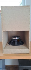

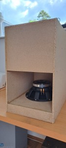

Anbei dennoch paar Pics vom Prototypen, die ich aus der Hüfte geschossen habe.

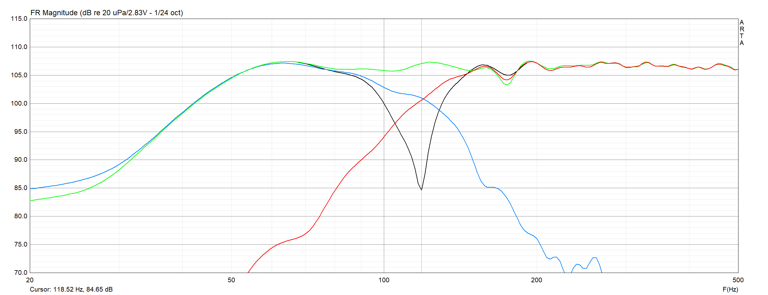

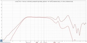

zu der Trennungsgeschichte sowohl nach unten als auch nach oben kann ich dir ganz gerne aus meiner Nahfeldmessung heraus in REW paar Filter zur Ansicht generieren. Da kannst du dich grob dran halten.
Habe dabei sowohl für stehende als auch für die liegende Aufstellungsvariante einen Hochpassfilter (Subsonic, Lowcut und wie sie sonst genannt werden) mit 24dB/okt Butterworth gesetzt und für Trennung nach oben hin mehrere Tiefpassfilter ausprobiert, bestehend aus 12dB, 18dB und 24dB/okt Butterworth. Diese Filter gelten aber für Freifeld. Sobald ein umbauter Raum hinzukommt, müsste man sowieso aufstellungsspezifisch trennen. Für genauere Angaben hierfür ist meine Glaskugel leider nur bedingt geeignet uglygaga:
Die 12dB/okt-Tiefpassfilter ist dabei besonders für diejenigen interessant, die eine Akkuanlage betreiben und dabei einen Car-Hifi-Amp verwenden (müssen). :rolleye: :lol2:
Diese Verstärker haben meist nur schlichte 12dB filter und man ist quasi drauf angewiesen.
Wer vor hat das Lonely.TH12 für eine stationäre Anlage zu verwenden, also quasi mit dem ordentlichen 230v Strom und den üblichen PA-Amps, der kann eine höhere Trennung mit den 18-24dB/okt anstreben und ist somit auch flexibler in der möglichen Aufstellung und Trennung.
zuerst die stehende Variante
Lonely.TH12 + the box 12-280-8W_bedämpft 20g Watte_stehend = HP 38Hz [24dBokt Butt], LP 120Hz [12dBokt Butt].jpg
Lonely.TH12 + the box 12-280-8W_bedämpft 20g Watte_stehend = HP 38Hz [24dBokt Butt], LP 135Hz [18dBokt Butt].jpg
Lonely.TH12 + the box 12-280-8W_bedämpft 20g Watte_stehend = HP 38Hz [24dBokt Butt], LP 145Hz [24dBokt Butt].jpg

Beitrag von Zielwasser »
Nach dem Bau von 2 MTH30 war ich sehr enttäuscht und waren auch schnell Feuerholz.
Dann hatte mich für 18er Bässe entschieden die Bockseb mit dem 18-500 wovon ich mittlerweile 4 Stück habe.
Aber ich wollte noch eine zweite kleine PA aufbauen und war auf der Suche nach kleine günstige Kisten.
Da ich von MTH 30 sehr enttäuscht war hielt ich mich eine Zeitlang zurück nochmal ein „Horn“ zu bauen.
Aber ich dachte mir egal komm Probier es nochmal und hatte schon einiges vom Lonely Th12 gelesen.
Also los ging’s Probebau aus 12mm Rohspan.
Erster Test…. Schnell alles angeschlossen Filter rein alles erstmal getrennt bei 110Hz und los.
Und wow das Teil Hört sich größer an als es ist und es klingt tief und knackig.
Die Kiste gefällt mehr sehr gut 👍.
Vielen Dank für den Plan.
Nun werde ich den nochmal oder 2 😄 aus MPX bauen und natürlich von dem ersten Einsatz berichten.

hatte 4 der Kisten gestern für ein DSP Preset bei mir, konnte sie also mal messen. Mit 12-280W8
Messungen, 4pi Vollraum:
Die Kiste macht etwas weniger tief als simuliert oben, dafür aber etwas lauter.
f0 58Hz
f-3dB 49Hz
f-6dB 43Hz
Kennschalldruckpegel 4pi: 95dB 1W/2,83V (Auf Grund der kompakten Schallwand, kann man für Halbraum hier keine +6dB aufrechnen, eher +4dB)

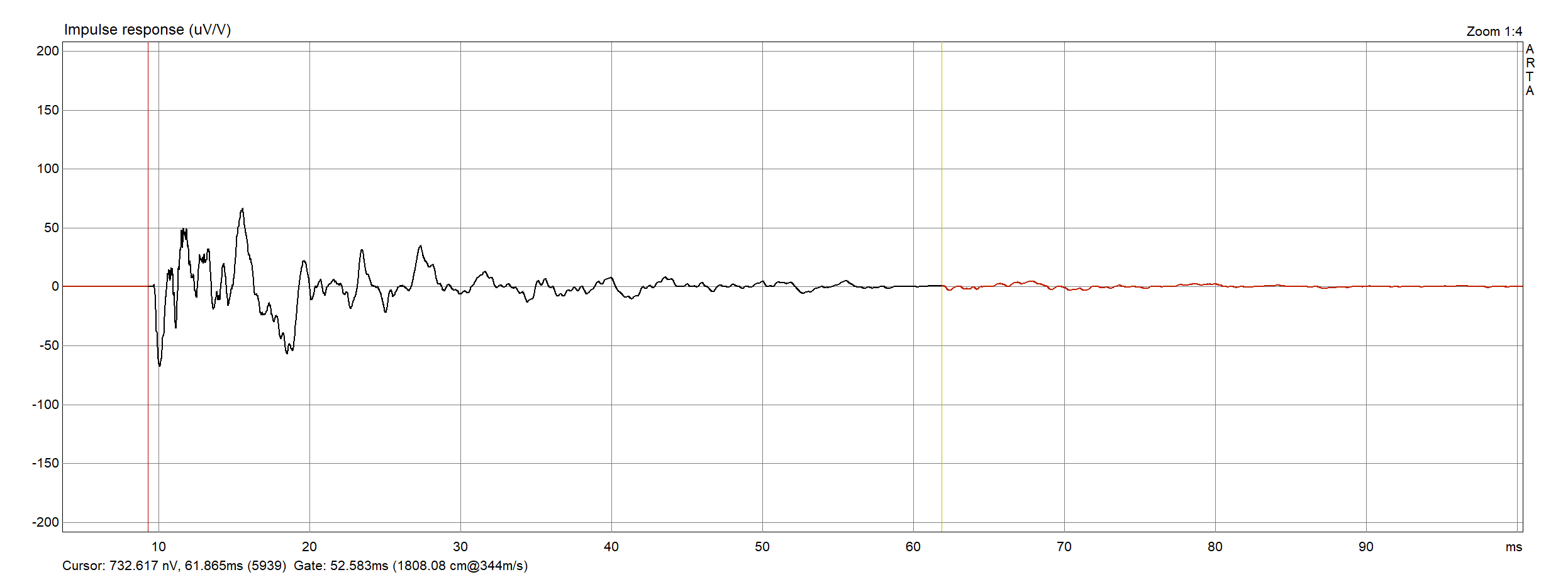

Ausschwingverhalten ist einwandfrei, die Ausschwinger beginnen so bei 130Hz aufwärts.
Hier sehen wir ein typisches Verhalten von TH-Konstrukten.
Die IR zeigt ein recht langes Verhalten samt mehreren Peaks (Statt nur 1-2 und super kurz im Vgl. zu einem BR).
In der Gruppenlaufzeit sehen wir ein recht flottes, dafür breitbandiges Verhalten unterhalb 60Hz,
im Bereich der XO dagegen schon über 3ms und nach oben hin wieder ansteigend.
Das ist alles nicht so das Problem, wenn man Messequipment und einen DSP hat.
Hier habe ich das TH an das JB-Sat12 angekoppelt.
Es braucht hierfür steile BW24 Filter, 2-3 EQ im Bereich der XO und darüber, als auch Delay für das Topteil.
Optimal wäre noch ein Allpass gewesen (Gab der DSP nicht her).
Die akustischen 120Hz (Elektrisch 110Hz + EQs) sind das Maximum der Gefühle, höher sollte man nicht gehen.
Nicht in der Messung zu sehen:
Ich habe noch 2 EQ untenrum gesetzt, Boost bei 47Hz und -2dB auf 60Hz, was den Buckel untenrum glättet und der Rolloff bei 53-55Hz beginnen lässt,
Kiste klingt dann also etwas runder. Ein EQ genau auf den 45Hz Tuning wäre eigentlich nett gewesen, aber wir mussten drüber bleiben, da bei 45Hz und tiefer
EQ-technisch quasi nix passiert und nur Leistung verpulvert wird.
Eindruck:
Es wird ordentlich Pegel aus dem kleinen Chassis herausgeholt, dafür hat man aber relativ wenig Tiefgang,
auch durch das Hohe Tuning von 45Hz macht es wenig Sinn unterhalb 50Hz noch viel zu erwarten.
Trotz des auf den ersten Blick sauberen Verhaltens oberhalb 100Hz, ist absolut kein Kickbass zu erwarten,
das kann die Kiste nicht wirklich, dafür aber sauberen Punch.
Rein vom Höheren/Gefühl/Eindruck verhält sich das TH eher wie ein Bandpass, effektiv kann man grob 1 Oktave Bass benutzen (50-100Hz).
Für Elektro, Disco, Charts, Boom-Zisch geht der Bass wunderbar und gut auch laut.
Wenn's tiefer hergeht (Z.B: Mr Oizo - Flat Beat - klingt komisch), fehlt untenrum leider einiges.
Für Rockiges/Metal ist das TH leider nicht wirklich gut geeignet, es fehlt Kick und allgemein alles etwas undifferenziert.
(Hier klingt es lustigerweise ganz ok, wenn man einen +12dB Shelfing im Sub ansetzt, dann kann man pro JB-Sat12 aber auch 8 Stück drunter stellen :D )
Fazit:
Netter Low Budget Partybass, viel SPL im wichtigsten Bereich für wenig Geld, dafür nur eingeschränkt nutzbar.
