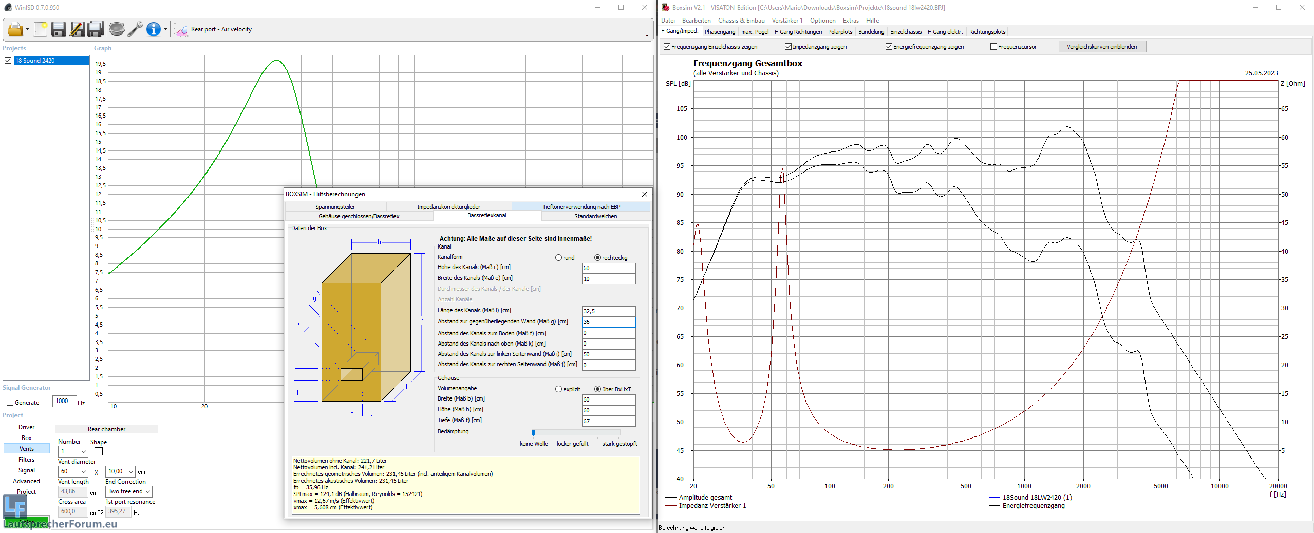

Hallo Leute,
Ich simuliere momentan den ersten Eckport den ich auch bauen möchte und bräuchte hierbei eure Unterstützung.
Von den Simulationsprogrammen her soll Boxsim ja das präziseste sein, daher habe ich auch mit diesem simuliert.
Allerdings fehlt mir hier die Information zu Ersatzwiederständen und Ersatzinduktivitäten RE2, LE2, RE3, LE3 des Treibers. Hier habe ich auch nicht gefunden, was Visaton mit diesen Daten beim Chassis genau meint, bzw. wie sich das berechnen lässt. Daher habe ich diese Werte auf 0,001 gelassen, sicherlich kommt es hier zu irgendwelchen Verfälschungen.
Allerdings habe ich hauptsächlich auch den Bassportrechner verwendet, da der mir im Vergleich zu anderen Programmen sehr detailliert ist und 18 Sound mir ja bereits eine Empfehlung mit 220L 36Hz gibt.
Über WinISD habe ich mir errechnet wie hoch die Windgeschwindigkeiten bei der Portfläche werden. Ich habe knapp unter 20 m/s bei maximaler RMS angestrebt um Portgeräusche zu eliminieren. Folglich kam ich auf eine Portfläche von 600 cm², was nach meinem Empfinden noch realistisch klingt.
Im folgenden habe ich dieses Gehäuse mit 220 Litern Netto errechnet, das eine Abstimmfrequenz von 36 Hz haben sollte. Auch wenn ich schon einiges gelesen und durchgearbeitet habe, würde ich mich über eure Erfahrung im Bereich Simulation und die damit verbundene Hilfe freuen. Eventuell könnte auch jemand zu RE2, LE2, RE3, LE3 bei Boxsim was sagen. Weitere Tipps sind natürlich auch jederzeit willkommen .

So ich habe mir die Kritik durchgelesen und nochmal alles simuliert.*xD* hat geschrieben: ↑25. Mai 2023 18:37 Ich persönlich würde nicht (mehr) empfehlen, einen Eckport zu bauen. Führt deutlich schneller zu Strömungsgeräuschen, insbesondere wenn Gitter und Schaum drüber liegen.
Aus praktischen Gesichtspunkten ist ein seitlicher Port die effizienteste Lösung, da liegt Boxsim zu über 95% richtig. Mehrere Ports hatte ich nie getestet bei Boxsim.
Vielen Dank für die Hinweise bezüglich des Kanals. Tatsächlich hat sich der Sub laut der Simulation massiv verkleinert. Wichtig war mir, dass die Front quadratisch, praktisch, gut ist. Folglich habe ich mich für 60*60 cm Innenmaß entschieden, wo der BR Port 10 cm Breit ist und über die gesamte Höhe geht. Die Tiefe im Inneren habe ich auf 67cm Simuliert, damit noch etwas zusätzliches Volumen einkalkuliere, das vom Treiber eingenommen wird, sowie Versteifungen und auch ein Aktivmodul, das ich unter umständen in den Sub einbauen will. Es soll ja nur eine kleine kompromisslose Plug and Play Anlage werden.
Hier meine neue Berechnungen. Das CAD Modell bekomme ich meines Erachtens vor Pfingsten nicht mehr fertig . Ich bin aber gern für eventuelle Korrekturen und Anmerkungen offen.
Gibt es eventuell dennoch die Möglichkeit zur Berechnung der Ersatzwiderstände und Ersatzinduktivitäten RE2, LE2, RE3, LE3? Für zukünftige Projekte wäre das sehr interessant.
