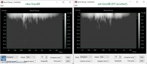

Inzwischen habe ich es erstmal mit Basotect probiert. Ich habe 3 cm starkes Material einmal im Deckel zusätzlich zum Noppenschaum und einmal zwischen TMT und Hochtöner eingebracht. Hier der Vergleich der beiden Messungen:
Bei der Messung mit Basotect hatte ich den Hochtöner invertiert, da ich einen ziemlich Einbruch bei der Trennfrequenz hatte, der nun auch weg ist.
Die größten Schweinereien um die 270 Hz sind behoben.
Edit: Ich habe kein Sonofill benutzt, sondern eine Basotect-Platte. Im Text habe ich das korrigiert, in dem Bild nicht.
