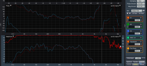

Hier mal eine Messung des Horns mit dem JBL 2012H.
Es handelt sich dabei um eine Nahfeldmessung im Raum und ist nur mit Smaart gemacht. Trotzdem sieht man ja ungefähr, wo die Reise hingeht.

Ohne absoluten Pegel oder relativen Vergleich zum Chassis ohne Horn schwierig zu bewerten. Der Frequenzgang legt tendenziell aber eher nahe, dass das Horn keine allzu große Steigerung des Kennschalldrucks bewirkt. Es ist damit ohne Modifikation aus meiner groben Schätzung unwahrscheinlich, dass ein lauteres Chassis entscheidende Vorteile bringt im unteren Bereic, wenn das Horn hier nur bedingt lädt, dann muss das lautere Chassis zu viel Hub machen und du hast wieder nichts gewonnen. Abgesehen davon, dass die Bandbreite dieser Konstruktion schon sehr eingeschränkt ist...
Sehr wahrscheinlich kann man mit einem angepassten Phase Plug mehr rausholen (sowohl SPL wie auch Bandbreite), da ist aber viel experimentieren angesagt.
Der 15NMB1000 ist mMn. nicht die richtige Wahl, da das Chassis ja nur bis max. 500 Hz spielen muss, darf es schon was mit mehr Subwoofer-Qualitäten sein, der 15NTLW ist eher passend. Und wie schon gesagt dann bitte alle gleich bestückt, wenn du sie im gleichen Frequenzbereich betreiben willst, das macht das Setup einfacher.

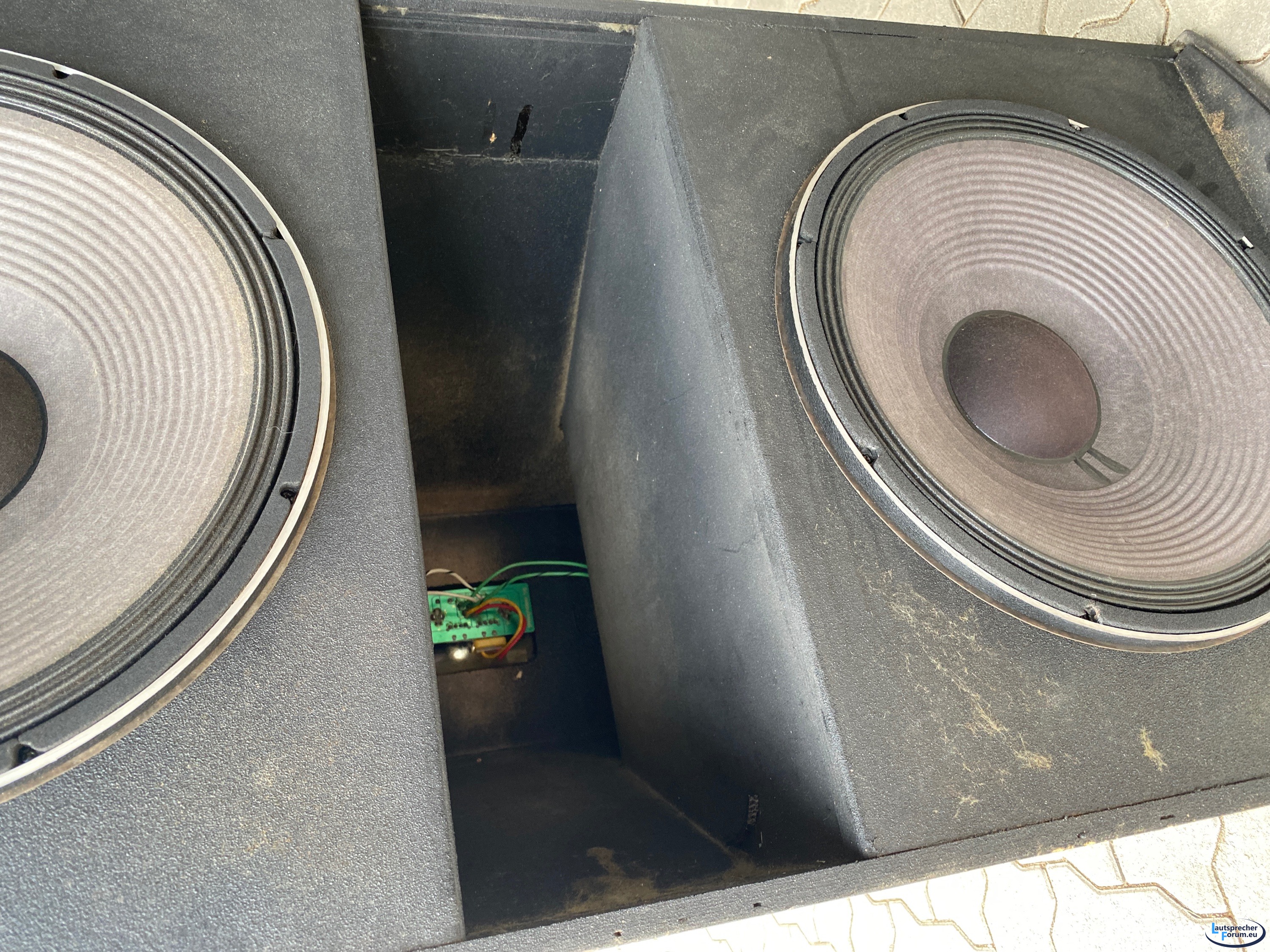

Zum Glück ist ja der Port der Doppel15 sehr üppig dimensioniert, so daß man hier auch einfach
mal mit einem Port Inlet testen könnte. Einfach eine Platte basteln die ringsrum auf der Schallwand
aufliegt und dann mit kleineren, höher getunten Port, der in den alten Port rein ragt.
Der Portquerschnitt muss kleiner wenn Portreso höher soll, würde jetzt grob 30m/s bei 100V als
Threshold dafür definieren.

An sowas habe ich tatsächlich auch schon gedacht. Würden da einfache Bassreflexrohre reichen zum testen? evtl 2-3 Stück. Die könnte ich dann ja relativ einfach so lange absegen, bis es passt.pysos hat geschrieben: ↑7. Jul 2023 15:28

Ich würde jetzt einfach mal mit z.b. 4x Intertechnik BR100 in voller Länge starten, sollte aber gehen wenn eng aneinander...

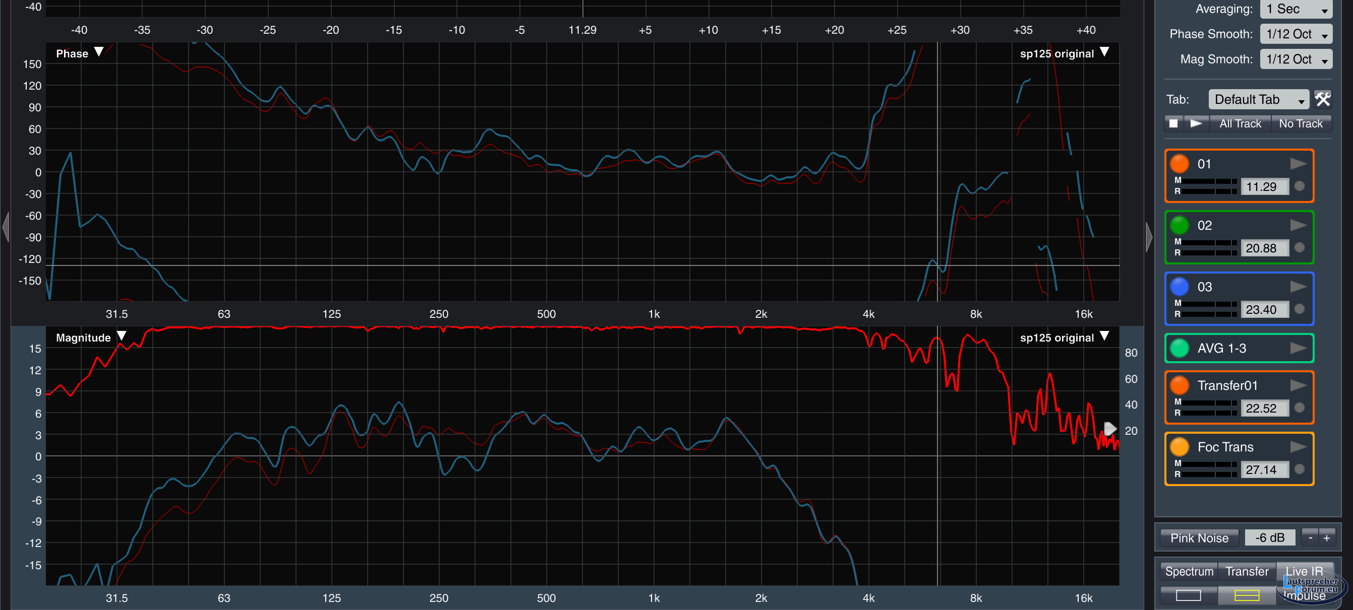

Hier übrigens einmal der Vollständigkeit halber, der aktuelle Frequenzgang des doppel 15ers mit 2x15NTLW3500.
Werde mal ausprobieren, was mit dem Einbruch über 200Hz passiert, wenn ich den Port manipuliere.

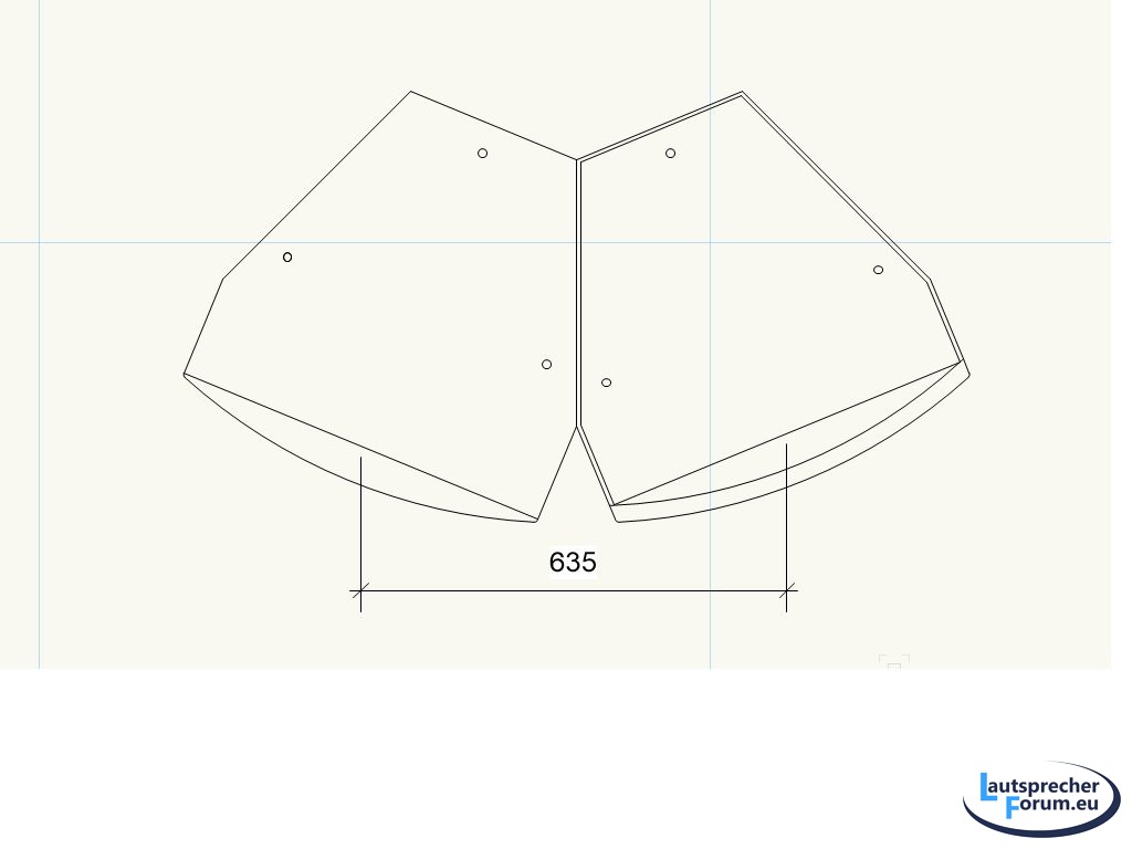

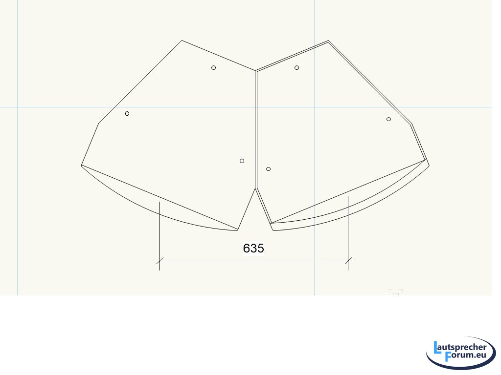

Nochmal zm Thema Trennung zwischen 15 und 10er zurück, bzw macht es Sinn, alle 15er gleich hoch laufen zu lassen.
Ich hab grade mal kurz Vectorworks bemüht. Der horizontale Abstand der 15er beträgt ca. 63cm.
Dadurch sollte ja wahrscheinlich eher im Bereich 250Hz Schluss sein mit dem Zusammenspiel, oder?
Klangart
- Beiträge: 654
- Bedankung erhalten: 35 Mal
Re: 10" Hornmitteltöner upgraden?
beim Clustern von Boxen Zeugs muß man aber immer 'einen Tot sterben' da man nur in eine Richtung Optimieren kann. Der Sinnige Betrieb deines Mitten Hornes hat hohe Priorität so das von dir letzt gemeine dem unter zu ordnen ist. Zudem winkelt man die Boxen ja nicht ohne Grund gegen einander ab. Wenn du die rechte oder die linke 15" Box im Cluster nicht hoch laufen lässt funktioniert auch das ganze Cluster net mehr über Winkel betrachtet / gemessen ... viel wichtiger ist es auch jeden Weg, gerade wenn du ihn Umbestückst, für sich erst mal gangbar zu machen damit dort ein Frequenzgang ohne Fehler entsteht.
Klangart
