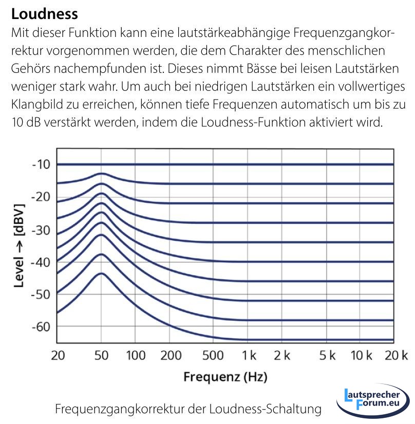

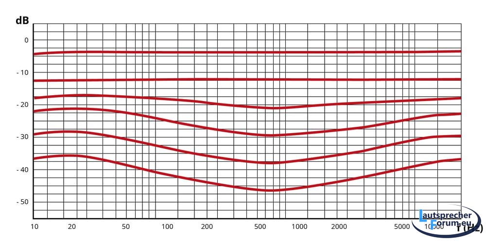

Loudness oder Midnight können rein hörtechnisch nette Settings sein.
Ich bin jedoch der Fan, dass man diese überhaupt nicht nutzen muss, oder nur eines davon in Sonderfällen.
Loudness bewirkt idR. die sogenannte "HiFi-Senke", also Mittelton raus -> somit mehr Wumms und mehr Zisch.
Midnight macht's eher anders herum, bessere Verständlichkeit, dafür weniger Wumms.
"Midnight" finde ich noch sinnvoll, gerade wenn man Abends noch was schauen will und Rücksicht auf andere nehmen möchte.
Loudness dagegen finde ich oft unsinnig, schon daher, dass viele HiFi-Lautsprecher von Haus aus schon eine ähnliche Abstimmung aufweisen,
oftmals tut's auch ein Dreh am Bassregler schon, bzw. sogar besser.*
* kommt natürlich darauf an was der Bassregler hier tut, also wo und wie breit er schiebt.
Ich bin Fan von sogenannten LowShelfes, diese heben den gesamten Bassbereich unter einer Frequenz an,
das klingt idR. schön ausgewogen, es wird einfach wesentlich fetter und klingt dann nicht mehr nach "Eintonbass".
Aber Wurscht, beides sind natürlich Einstellungen die einem selbst gefallen müssen, es spricht nix dagegen diese zu nutzen.
Ich bin nur der Meinung ein System sollte ohne jegliche "Modi" von Haus aus erst mal perfekt klingen, damit diverse Modi nur für Sonderfälle eingeschaltet werden.

Jeder Hersteller kocht hier sein eigenes Süppchen, mein Pioneer macht z.B. die typische Senke, mein Sony ebenfalls.

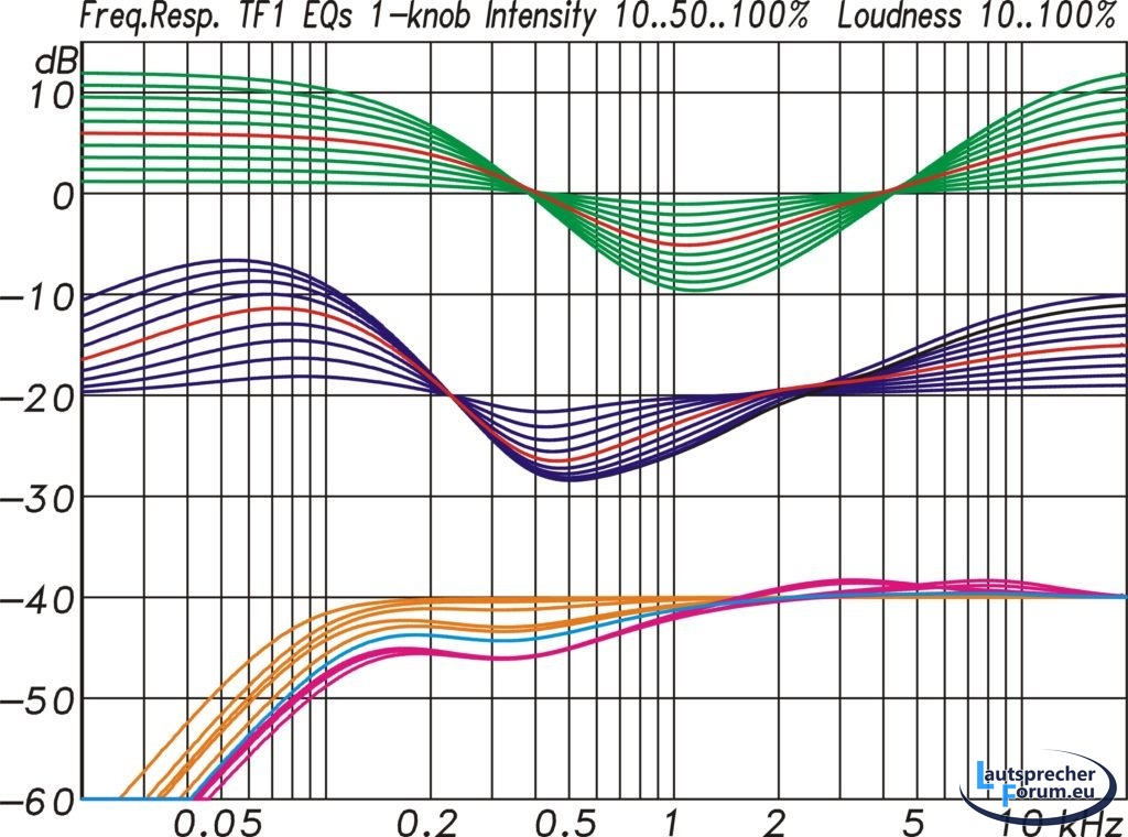

Apropos eigenes Süppchen: Das Problem haben wir auch bei EQ, egal welcher Hersteller, Pro-Audio, HiFi, Carhifi, wenige halten sich an's Lehrbuch
und nutzen ihre eigene Berechnungsmethode für den Q-Faktor.
Deswegen immer Vorsicht bei verschiedenen DSP, bzw. übertragung von DSP-Settings. Q 2.2 entspricht bei einem Gerät vielleicht Q1.2, bei anderen Q 4.0
Oftmals fällt Loudness so aus:
Noch ein Fund, 1-Knob-Funktionen diverser Digimixer:
Oben: Intensity
Mitte: Loudness
Unten: Vocals

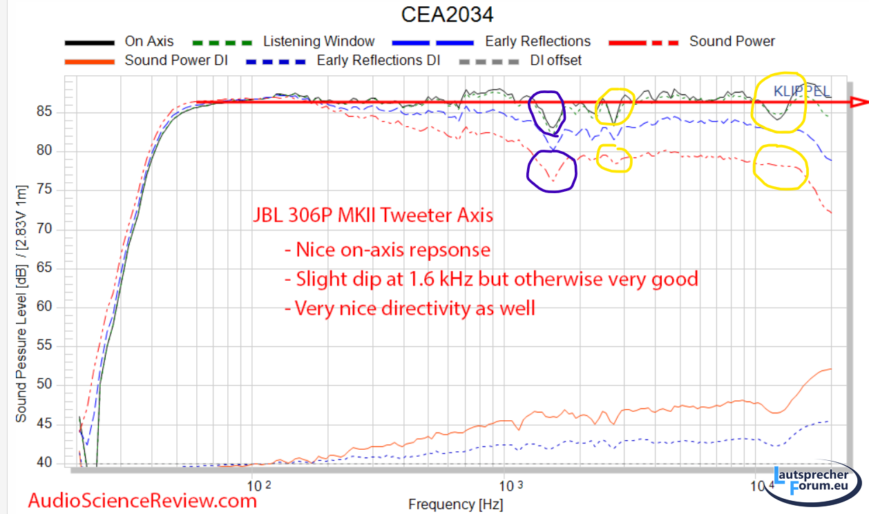

David4703
- Beiträge: 217
- Wohnort: Bocholt
- Bedankung vergeben: 70 Mal
- Bedankung erhalten: 116 Mal
Re: Bassmanagement im AVR- Einstellung Large oder Small?
Ich find den eigentlich ganz interessant, weil man auf einen Blick sieht, ob man ein Problem auf Achse linearisieren sollte oder nicht.
Ich hab mir dazu mal ein Bild von ASR geschnappt und den virtuellen Edding angesetzt.
Wenn der Dip in Energiefrequenzgang und auf Achse existiert, EQen, sonst eher nicht.
Gelb würde ich nicht EQen, Blau schon.
Generell find ich Messungen nach ANSI/CTA-2034 super interessant.
- Beiträge: 8859
- Bedankung vergeben: 344 Mal
Ist halt auch immer die Sache wie man hört und aufstellt.
Höre ich z.B. ziemlich auf Achse und die +-30° verlaufen absolut sauber
erst darüber gibt's Probleme, könnte der Energiefrequenzgang mit Dips ausfallen,
trotz der "je mehr Winkel desto weniger Bewertung".
Wichtiger ist, dass die Kiste im von uns angepeilten Bereich sauber abstrahlt.
Blau sind Early Reflections, das ist ein kleiner 3dB Dip,
da würde ich definitiv erst hören ob es damit auch besser klingt.
Immerhin schieben wir genau bei diesem Bereich die doppelte Leistung rein!
Was ist wenn genau dort etwas mitschwingt/resoniert, dann wird dieser Effekt sogar noch störker.
Also erst untersuchen wo genau es herkommt, ob man das net irgendwie anders lösen kann
und dann vor allem erst mal Hören.
David4703
- Beiträge: 217
- Wohnort: Bocholt
Gerade im unbehandelten Wohnzimmer wird die Energie aber trotzdem in den Raum gepumpt und kommt als Reflexion zurück, da ist der Energiefrequenzgang IMHO schon ein wichtiges Maß.
Klar draußen oder im behandelten Raum wird es zunehmend uninteressanter, kommt also immer etwas auf die Situation an.
Hören ist natürlich auch super wichtig.
