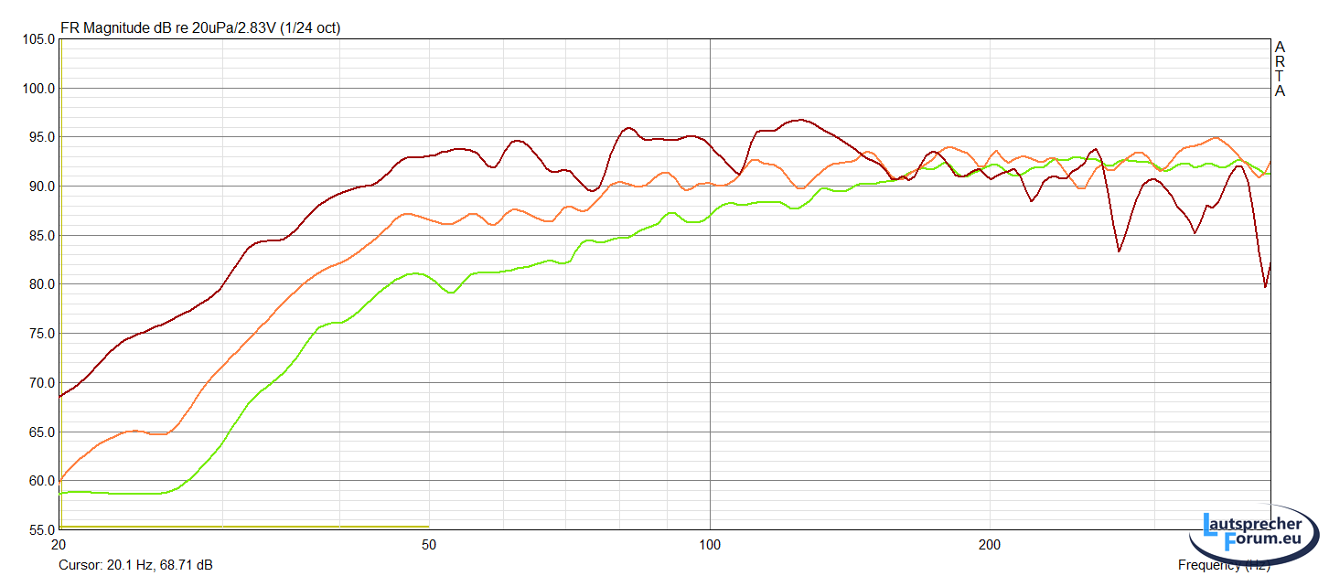

Aufstellung in der Ecke ist auch gar nicht mal sooo verkehrt, da man durch die beiden sehr nahe liegenden Wände eher early Reflections bekommt,
das ist dann auch nicht so tragisch von der Korrektur her (Zeitversatz zwischen Reflexion und Direktschall).
Aber dafür bekommt man eher 2 andere Probleme:
- Achtelraum-Aufstellung, somit +18dB im Bass (Dank der Decke im üblichen Raum ganz untenrum nochma +6dB)
- Boxen sehr weit auseinander, somit Kammfilter im Bass
Was die Bedämpfung vom Raum angeht, finde ich ordentliche Diffusoren oft sinniger.
Je höher der Ton, desto einfacher zu bedämpfen. Da sich keiner 1m dicke absorbierende Wände aufstellt
sieht es in der Praxis so aus, dass je mehr Bedämpfung der allgemeine Sound immer dumpfer und brummeliger wirkt.
Heißt, Reflexionen sind nicht super schlecht und böse.
Am besten ist der Mix aus sinnigen Diffusoren und Absorbern. Ist aber auch immer eine Frage der Optik, wie viel machen machen kann und will,
und wer nicht selbst baut (dabei ist das so einfach), auch ne Frage vom Geldbeutel.

Na es hieß "Ecke geht gar nicht".
Das gibt zwar gerade im Mittelton, eher Lowmids zwar Reflexionen, sind dafür aber eben early und können damit gut raus-EQ't werden.
Oder man benötigt eben vergleichsweise relativ wenig Bedämpfung an der Wand/Ecke, genau bei der Box.
Schauen wir uns mal eine Box im Bereich 22cm Schallwandbreite an (8" TMT):
Dann wird's eher erst im Bereich unter 700Hz kritisch (also breit), wer ganz kritisch schaut, dann schon ab 1100Hz, aber da können wir schon ziemlich gut mit gar nicht so dicken Absorbern gegenwirken.
Typische Box (BxT 20x25cm) in der Ecke:
- schauen wir nach 180°, beträgt der Abstand zur Wand je Seite 25cm,
Problematisch also ab 2x Abstand = 688Hz, was im Bereich -6dB bis eher -9dB liegt.
Wobei das auch nicht so mega kritisch für den Direktschall ist, da wir 2 schräge Wände, statt "gerade" haben.
Vorteil ist auch, dass wir, im Gegensatz zur Aufstellung mit Rückwand parallel zu einer Wand, keine parallele Wand im Rücken haben,
was bei einer 25cm tiefen Box, mit sagen wir 10cm Abstand zur Wand, zu Auslöschungen bei genau 490Hz führt.
Einen Tod muss man sterben, es kann durchaus schlechter sein nur 1-2 Meter zur nächsten Ecke zu haben als direkt rein zu gehen,
das kommt eben auf Raum und genaue Situation drauf an, als auch die Größe und Directivity der Box.
In der Ecke bekommen wir eher im Mittelton Probleme, ansonsten eher im Bassbereich. Je höher die Frequenz, desto einfacher kann man hier mit Absorbern oder Diffusoren arbeiten, als auch wirkt sich der EQ weniger Negativ aus (Schon da es dank 1/f weniger Ampleistung benötigt)
Pauschal zu sagen "Eckaufstellung ist immer schlecht", halte ich für nicht korrekt.
Dennoch sei gesagt, dass wir in der Ecke massig Anhebung im Bass bekommen, je schmaler die Box, desto höher in der Frequenz.
Wenn die Box also Vollraum eher linear im Bass abgestimmt wurde, dann wird diese recht dröhnig/muffig in einer Ecke klingen. (Lässt sich aber easy per Lowshelf beheben)
Beispiel meine Kinofront, für Wand/Deckenmontage ausgelegt, diese habe ich im Bass extra dafür abgestimmt:
Grün: Vollraum, man sieht sie ist knapp mit -12dB im Bass abgestimmt.
Orange: Box mit einer Wand
Rot: Box mit 2 Wänden (Decke+Rückwand. Messung aber net 100% sauber)
Leider schüttet es gerade wie Harrie.
Wenn's Wetter besser ist, mache ich euch mal Messungen dazu.
