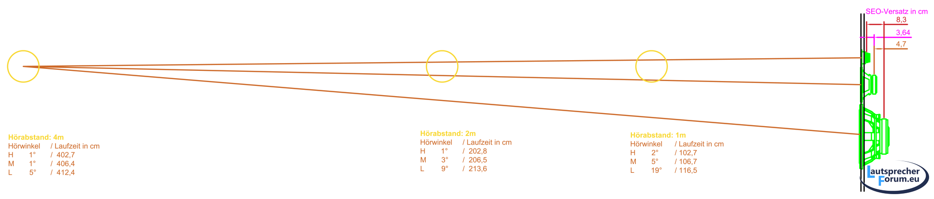

Um das den Einsteigern etwas verständlicher zu machen, habe ich flott die Zeichenkeule geschwungen:
Wir sehen rechts eine 3-Wegebox.
Oben eine typische Wavecore Kalotte, mittig ein 6" Mitteltöner und darunter ein 12" Tieftöner.
Dazwischen habe ich den Abstand der Schallentstehungsorte eingezeichnet (SEO-Versatz)
Links sehen wir in Gelb (Kreise) 3 Hörabstände, 1 Meter, 2 Meter und 4 Meter.
Mit dazu habe ich auch die Laufzeit in cm geschrieben.
Wir erkennen, je geringer unser Hörabstand, desto größer ist der Winkel unter welchen wir die jeweiligen Lautsprecher abhören.
Desto größer auch die Differenz im Laufweg, vor allem zwischen TMT und HF. Sind es bei 4m noch 9,7cm, sind es bei 1m schon 13,8cm,
wobei aber gilt: Je größer der Hörabstand, desto weniger fällt dieser Versatz ins Gewicht. (Eigene Erfahrung).
Was heißt das also?
- Da sich die Laufwege je nach Abstand ändern, kann es im Bereich der Übergangsfrequenzen (XO, also der Bereich der Trennung z.B. zwischen Mid und High) zu Einbrüchen oder Überhöhungen kommen.
- Je größer der Winkel der Einzelchassis, desto größer die Abweichung im jeweils oberen Frequenzverlauf der Chassis (also Einbrüche).
Merke:
Je mehr Chassis übereinander, desto ausgeprägter sind diese Probleme.
Gleiches gilt auch für die Größe der Einzelchassis oder den (Einbau-) Abstand dieser zueinander, je größer desto ausgeprägter.
Lösungen:
1. Wir kippen die Schallwand um 12° nach hinten, so gleichen sich die Laufwege der Einzelchassis aus
und das SEO ist immerhin zeitrichtig (Auf Hörachse die sich zwischen Hochtöner und Mitteltöner befindet)
-> Dafür hören wir aber unter wesentlich größerem Winkel der Einzellautsprecher. Dies kann bei der Entwicklung aber beachtet werden.
-> Wir bekommen massig Reflexionen an der Decke
2. Wir versetzen die Chassis weiter nach hinten. Bekommen dafür aber Reflexionen an der Schallwand, im Hochton oftmals sehr Problematische.
3. Wir steuern vollaktiv an und jedes Chassi bekommt sein individuelles Delay.

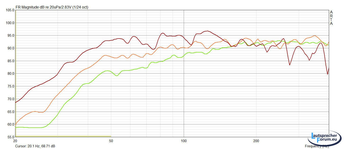

In der Ecke bekommen wir eher im Mittelton Probleme, ansonsten eher im Bassbereich. Je höher die Frequenz, desto einfacher kann man hier mit Absorbern oder Diffusoren arbeiten, als auch wirkt sich der EQ weniger Negativ aus (Schon da es dank 1/f weniger Ampleistung benötigt)
Pauschal zu sagen "Eckaufstellung ist immer schlecht", halte ich für nicht korrekt.
Dennoch sei gesagt, dass wir in der Ecke massig Anhebung im Bass bekommen, je schmaler die Box, desto höher in der Frequenz.
Wenn die Box also Vollraum eher linear im Bass abgestimmt wurde, dann wird diese recht dröhnig/muffig in einer Ecke klingen. (Lässt sich aber easy per Lowshelf beheben)
Beispiel meine Kinofront, für Wand/Deckenmontage ausgelegt, diese habe ich im Bass extra dafür abgestimmt:
Grün: Vollraum, man sieht sie ist knapp mit -12dB im Bass abgestimmt.
Orange: Box mit einer Wand
Rot: Box mit 2 Wänden (Decke+Rückwand. Messung aber net 100% sauber)
