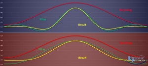

Beitrag von engineer »
Du kannst alles Fenstern und zum Messen muss man das auch. Auch IIR-Filter.
Kommen wir aber nun zu deiner Frage: Am Besten schaust du dir mal die Spektren der Fenster an und deren Verhalten im Bezug auf Seitenbänder. Welches da das Beste ist, hängt davon ab, wie das Störspektrum aussieht, das wegzufiltern ist.
Zu deiner Frage mit der Oktave: Wenn man einen FIR-Filter über eine Periode auslegt und dann fenstert, multipliziert man im Wesentlichen (s)eine Grundwelle in den Signalstrom. Bezogen auf die schon im Spektrum enthaltene Grundwelle kommt dieser Multiplikator also zweimal rein, was das Verhalten im Bereich dieser Frequenz stark dämpft und damit effektiv die Grenzfrequenz nach oben verschiebt.
Wenn man, wie in deinem Fall, erst ab 150Hz arbeiten kann / möchte, dann wird man um das Problem herumkommen. Z.B. könnte man bei 48kHz mit 512 Taps arbeiten. Die Grundwelle im Fenster läge dann bei etwa 90Hz. Trotzdem sollte man sich vergegenwärtigen, dass man mit einem Fenster die Koeffizienten des Filters verbiegt.
Will man das nicht, sollte man das Fenster auf wenigstens 3 Perioden auslegen. Im Beispiel sieht man wie z.b. die einfache Hamming-Kurve das Resultat am Rand verbiegt. Stellt man sich nun vor, man benutzt einen Tiefpassfilter, der im Bereich der unteren Grenzfrequenz filtern soll, bekommt man quasi die Koeffizientenkurve plattgedrückt und damit nicht die gewünschte Filterung, sondern eine, die bereits ca. 1 Oktave weiter oben greift.
