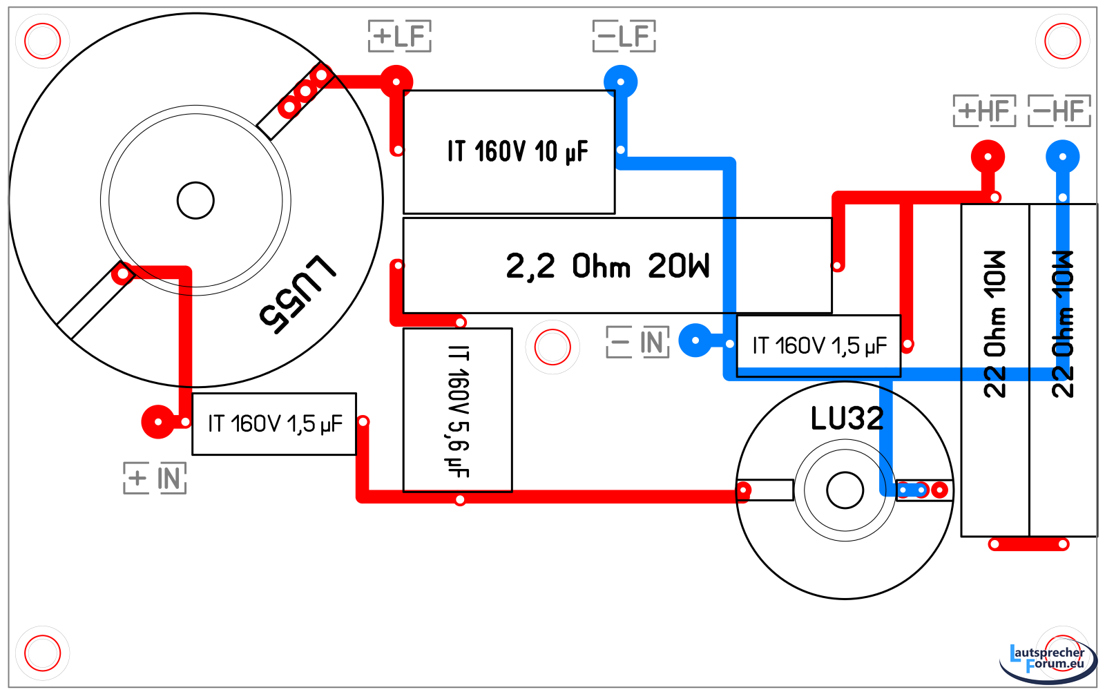

So ich mal wieder der n bisschen Leichenschändung betreibt
Nachdem das Material jetzt lange genug herumlag und über Corona eh nichts los war bin ich jetzt endlich dazu gekommen die Weichen aufzubauen.
Bevor ich ernst mache und alles verlöte wollte ich nochmal das Layout der Platine abchecken lassen. Kann man das so machen oder soll ich die Spulen weiter auseinander setzen?
MfG
Moritz
MfG
Moritz

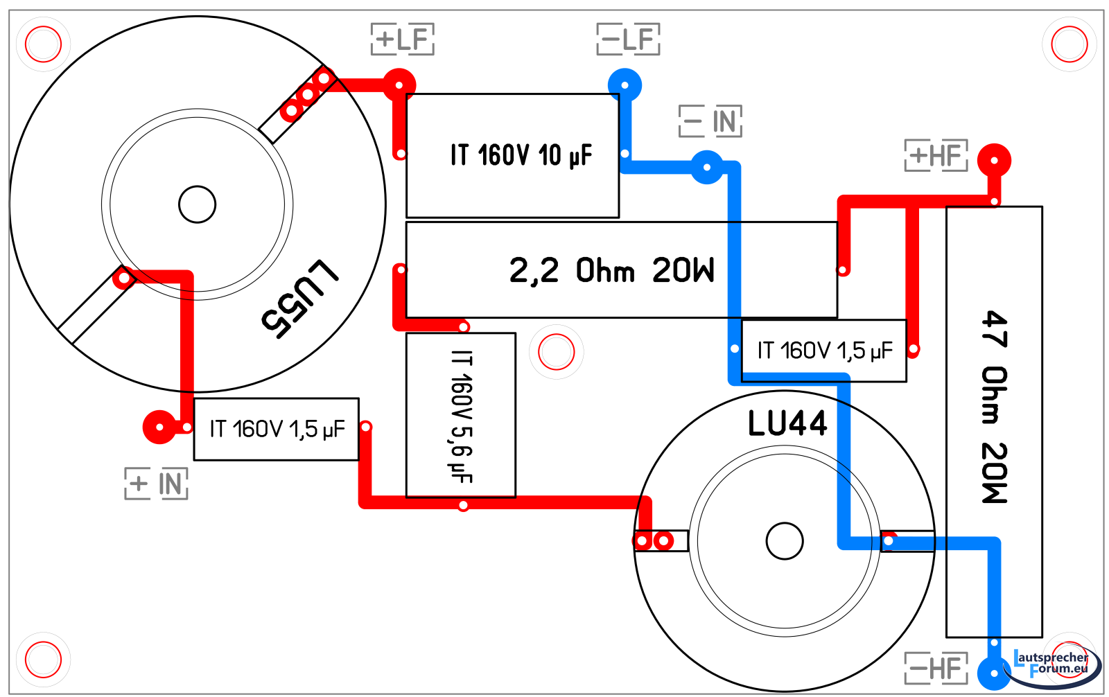

Omnitronic PAS210 | Bauteilanordnung Frequenzweiche
Mache die definitiv weiter auseinander.
Hier zur Vorlage mal flott eine Anordnungshilfe von mir, passend zu einer 160x100mm Platine.
So angeordnet, dass man womöglich komplett ohne Brücken auskommt und alle Bauteile direkt verbinden kann.
Die Spulen haben mindesntes 50mm Platz zueinander, mit deiner LU32 sollten sogar 60-70mm möglich sein.
Update:
Mit LU32 und zwei R in Reihe wirst du 1-2 Brücken brauchen. Dafür kommst du mit 160x85mm zurecht
Update:
