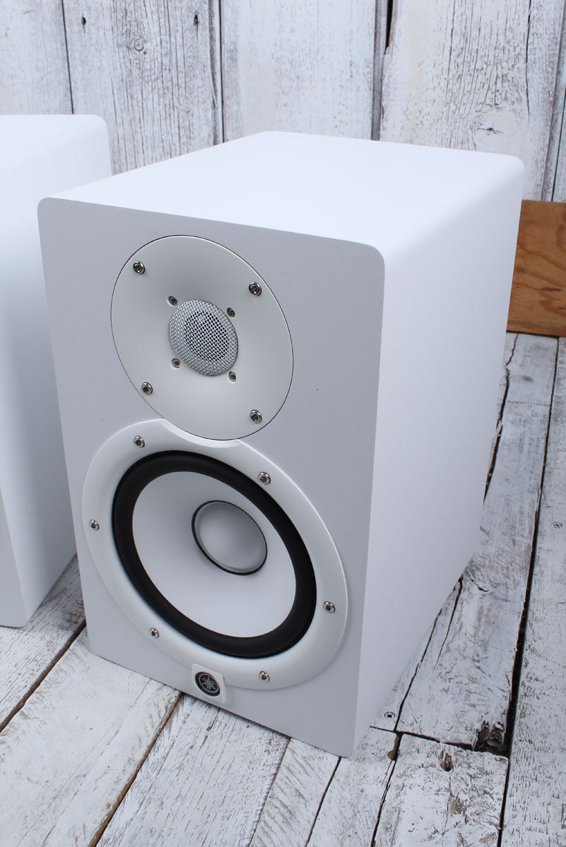

Kleines Update: Ich betreibe die beiden Nuboxen 511 nur noch als unterstützenden Subwoofer für die Yamaha HS7 (Regalyammis). Diese sind nach meinem persönlichen Geschmack noch ein klein bischen "ehrlicher" im Klang. Die Nuboxen laufen über ein analoges MiniDSP an einem chinesischen SMSL SA98E Verstärkerlein. Bin jetzt rundum zufrieden. (Breites Grinsen)
Gruß Helmut

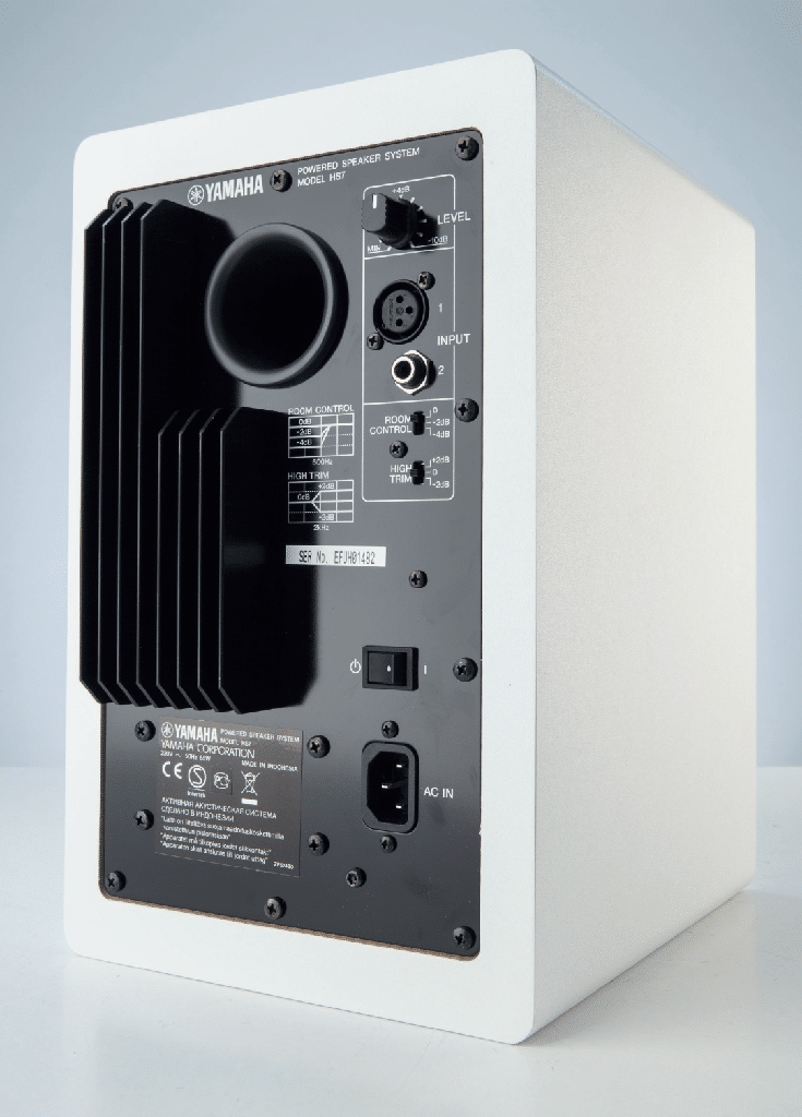

HS7 - solche hier, also aktiv monitore?
wie betreibst Du denn die, daß das mit den pegeln zusammen paßt mit den 511?
#23
Beitrag von nuance »
Naja, sowohl diese Yammies als auch der Miniverstärker für die Nubies haben Pegelregler!
Zuletzt geändert von nuance am 8. Apr 2024 17:46, insgesamt 1-mal geändert.
#24
... und auch im MiniDSP kann man den Pegel und sogar noch einen Delay (Zeitverzögerung) eingeben, je nach dem wo der Subwoofer steht.
