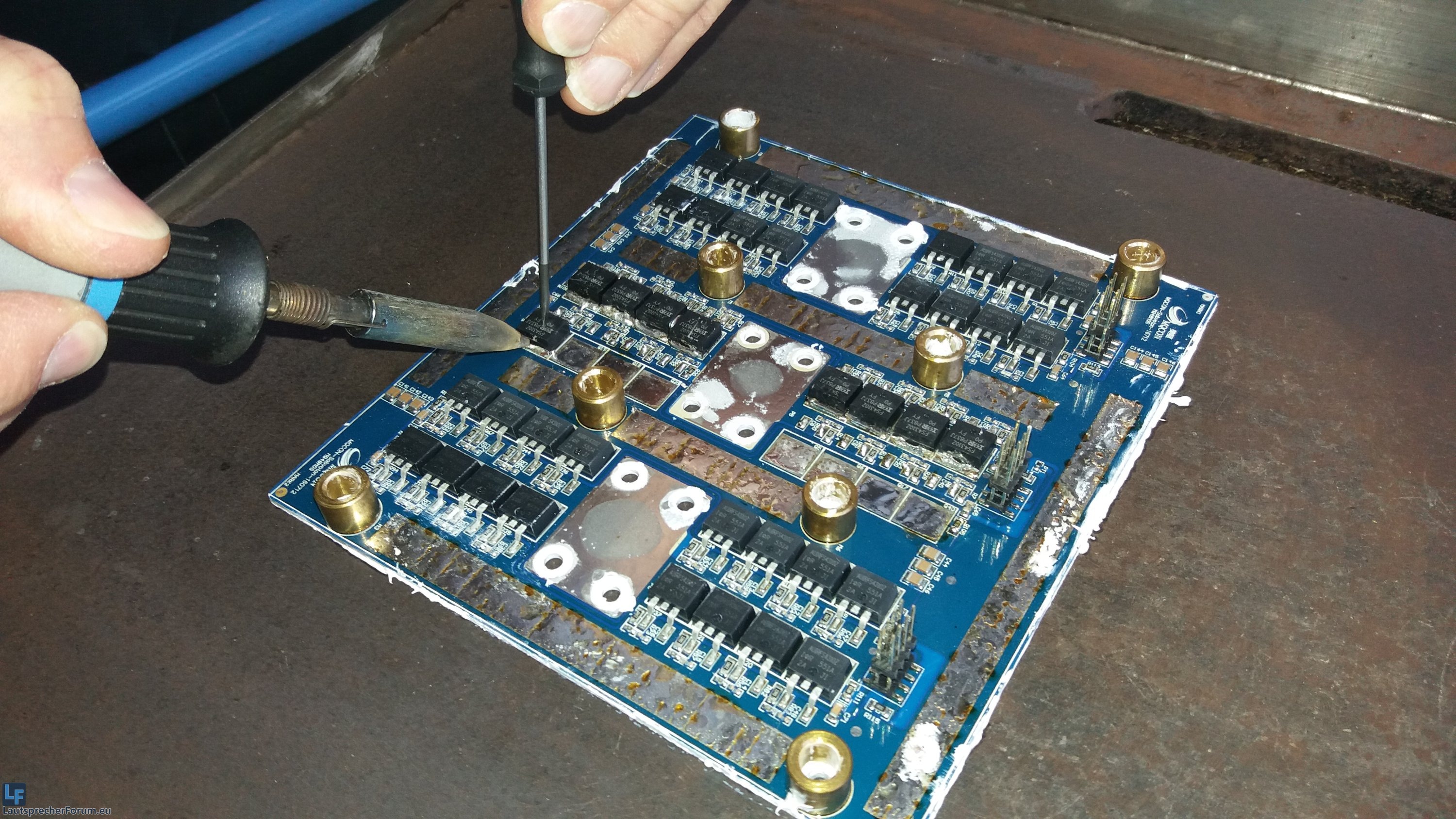

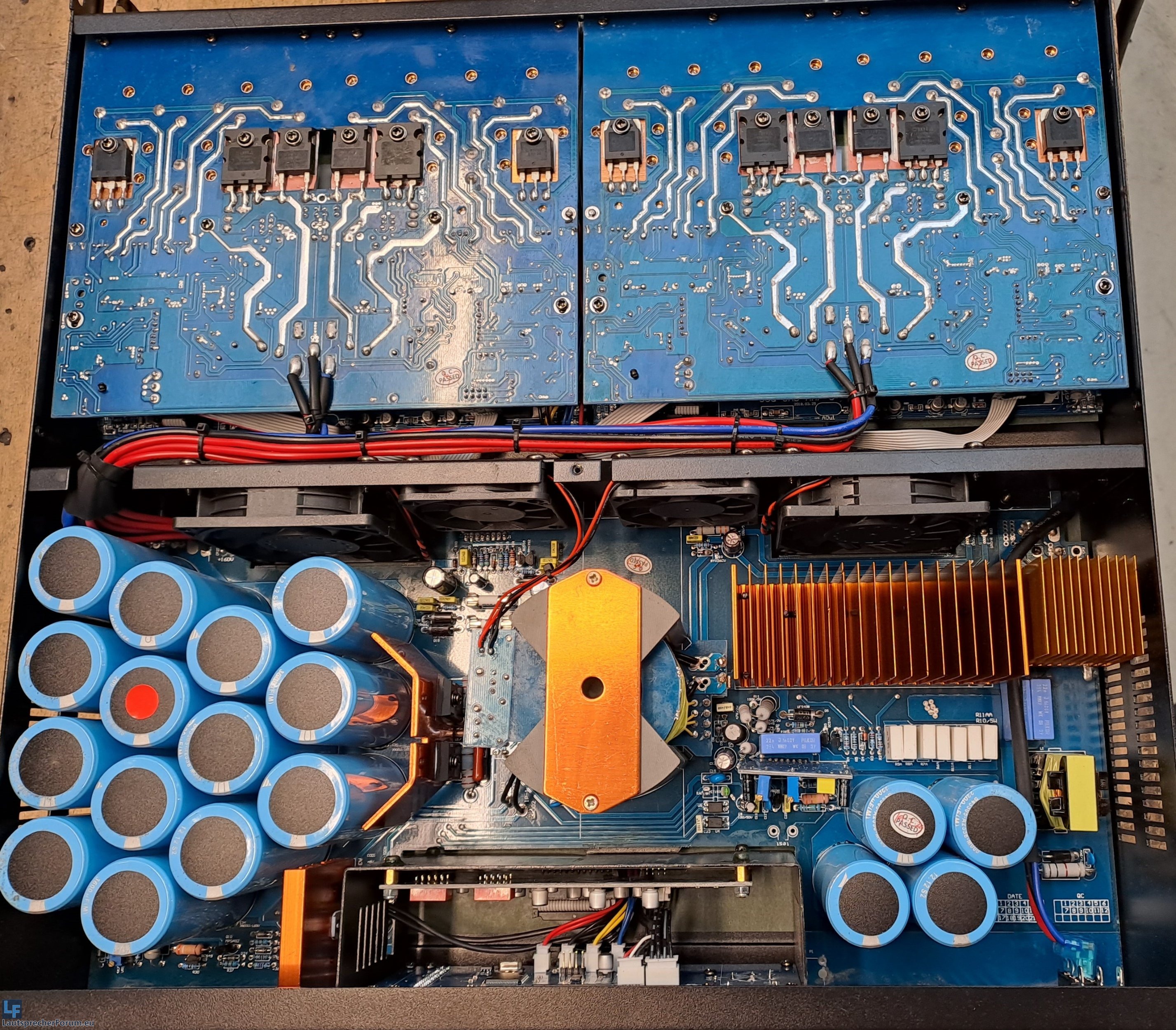

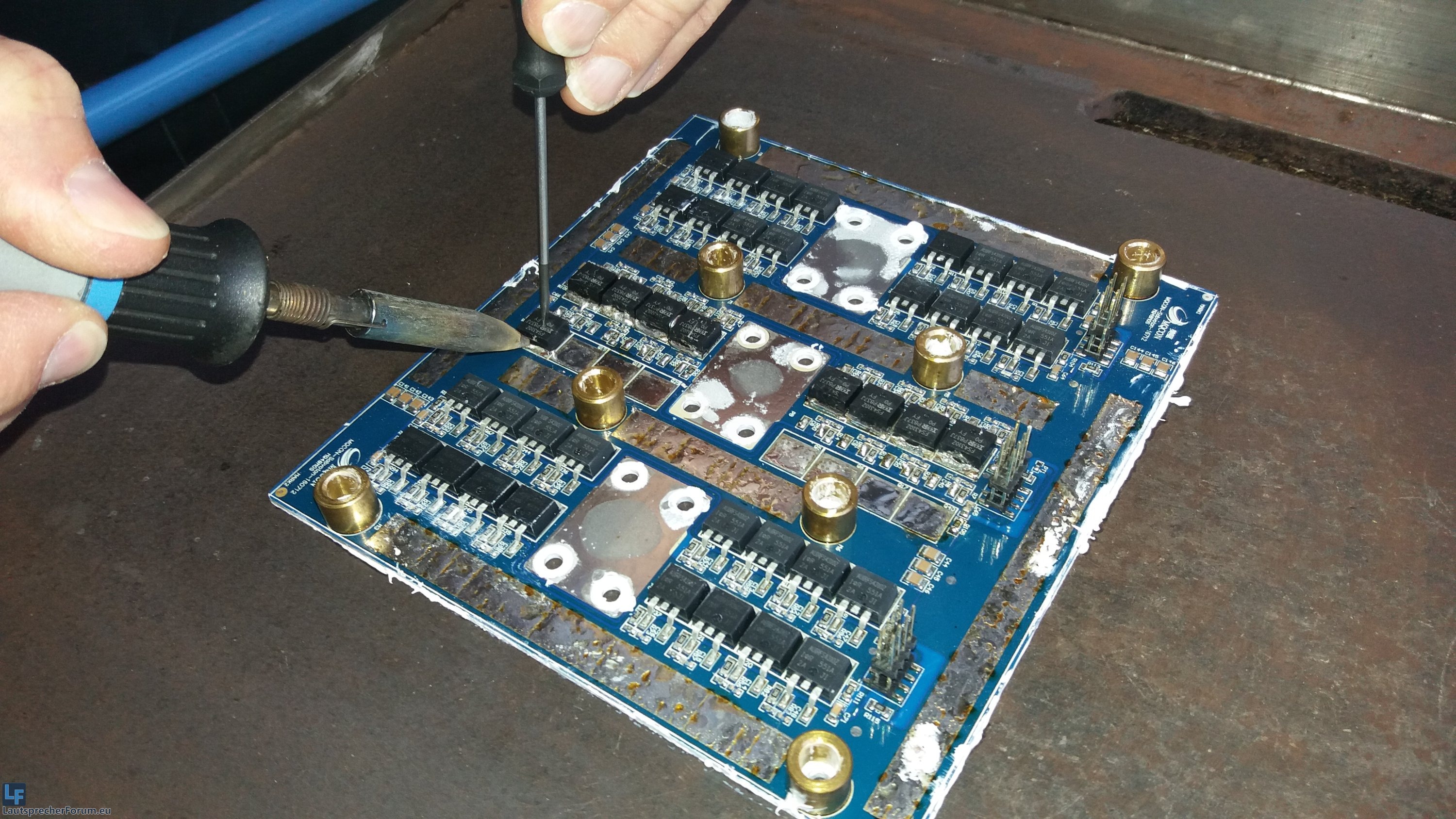

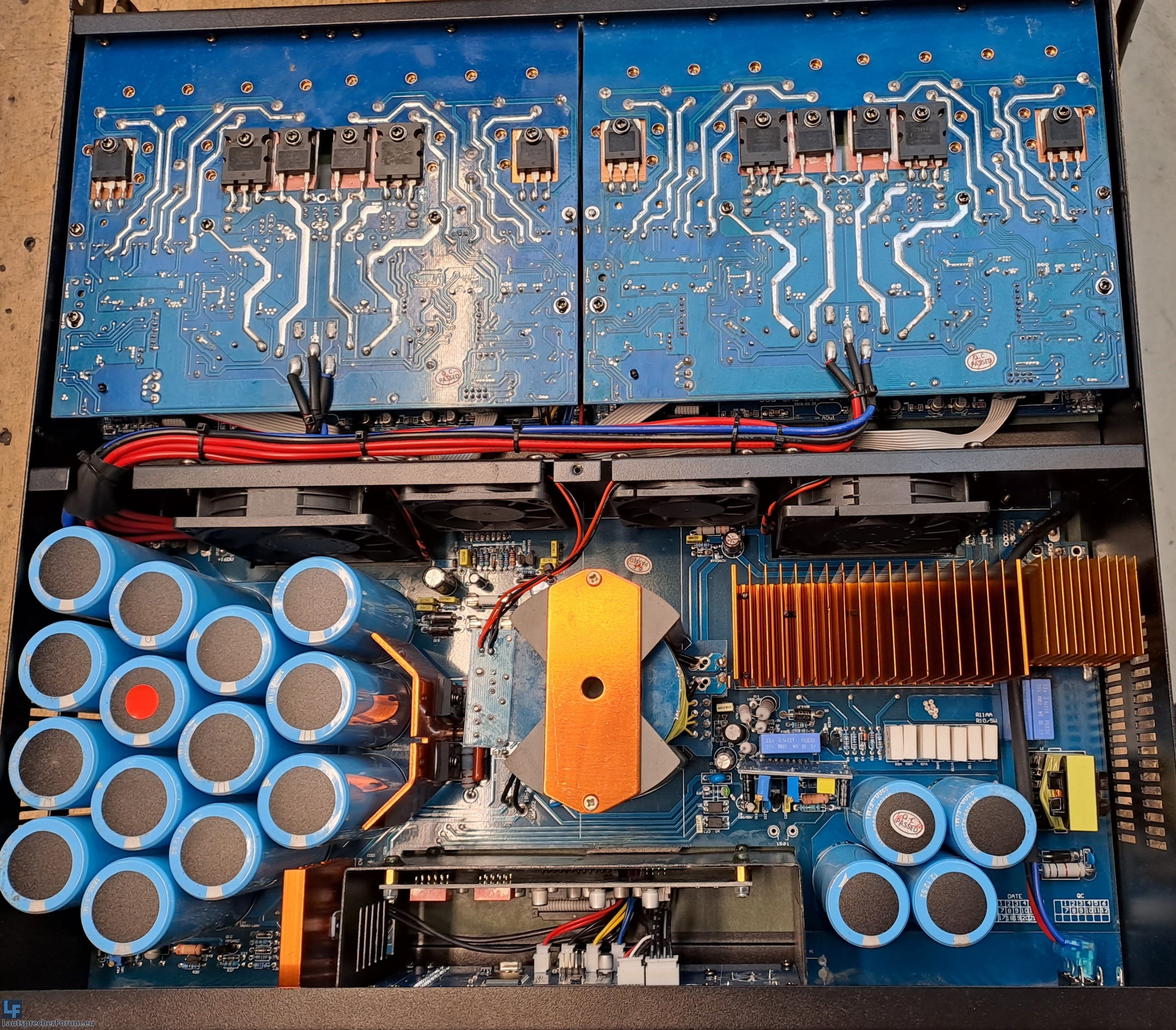

Anbei mal die ersten Bilder vom "strippen"
Wenn mann sich die Finnen vom "Kühlkörper" anschaut , dann wird klar warum das Teil keine 3 Sekunden 4000W überlebt.
Es hat keinen Transistor verrissen, aber im eingebauten Zustand gemessen sind alle tot.
Auch wenn nur einer defekt ist werde ich trotzdem zur Sicherheit alle tauschen.
Weiß jemand warum die Finnen unten am Kühlkörper alle krumm sind?
Sind die eventuell nur als L-Bleche per Ultraschall aufgeschweißt? Das wäre ja thermisch noch schlechter.
Alle kupferfarbenen Kühlkörper sind aus Alu, habe extra an jedem gekratzt.

Als Sicherung bei den Endstufenplatinen sind 30A Flink verbaut.
Eine hat es gekostet, die andere ist noch heile.
Wußte bis dato gar nicht das es die 5x20 auch in 30A gibt.
Sind da 16A flink nicht etwas knapp bemessen. das wären ja nur 1000W an 4 Ohm.

Da es nach wie vor nicht alle verbauten Transistoren zu kaufen gibt, versuche ich seit etwa 7 Monaten eine Ersatzplatiene bei Sinbosen zu kaufen, aber außer endlosem EMail-Ping-Pong kam seitens Sinbosen bislang noch nicht mal eine Angebot zustande.
Der Man der die Emails dort bearbeitet wird wohl nach der Menge der Mails bezahlt, nicht nach dem was bei rum kommt.
Falls jemand einen fähigen Mann mit EMail-Adresse bei Sinbosen kennt , bitte diese mir gerne als PM zukommen lassen.

Bin mal gespannt was da schlussendlich kommt, habe nun einen unkommentierten Preis von 85USD/Stück erhalten. Dafür bekomme ich nicht mal die Transistoren gekauft, wenn sie den lieferbar wären.
dominik
- Beiträge: 152
- Wohnort: Efringen
- Beruf: Elektromeister
- Bedankung erhalten: 10 Mal
Re: FP22000DSP hat einen Kanal geschossen
Es hat nun nochmal 4 Wochen gedauert bis ich endlich eine Rechnung bekommen habe.
Lieferavis gibt es auch schon und natürlich die entsprechende Zollforderung dazu.
85USD Platine + 26USD Transport plus 20,90€ Zoll
Ob es dann schlussendlich auch das richtige ist und auch rein passt wird sich demnächst zeigen.

Die Platine wurde doch tatsächlich am Freitag von Fedex noch geliefert 8Lieferzeit 5 Tage), Sie war dick in Luftpolsterfolie eingewickelt und hat die Weltreise klaglos überstanden.
Die Zollforderung kam am Freitag fast zeitgleich dem Lieferavis.
Der Verstärker nun läuft wieder.
Kostenpunkt über alles rund 125€, etwas teurer als ich für alle Leistungshalbleiter zusammen, welche auf der Platine sind, bezahlt hätte.
