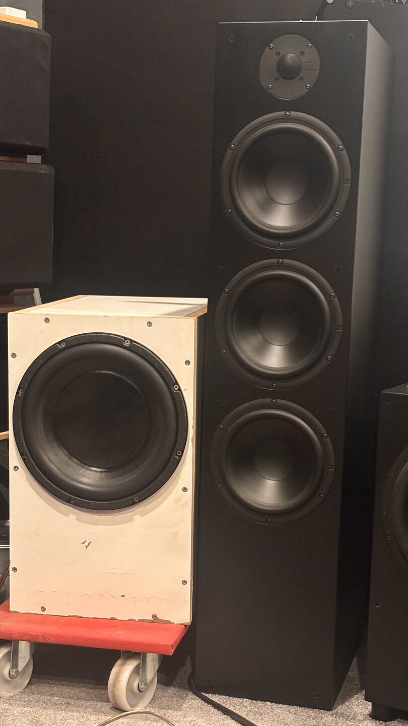

Ich möchte mal mein Heimkino vorstellen das auf den Namen ,,Meinkino,, hört.
Wie weit soll ich ausholen, ich fange mal an mit 8 Jahren durfte ich die Selbstbau Intertechnik Sub-Sat’s meines Vaters an s/einem Onkyo Stereoverstärker betreiben, das war mein Geburtstagswunsch den Krempel einmal in meinem Zimmer stehen zu haben. Natürlich hab’s noch Lego, aber das wurde ausnahmsweise erst später aufgebaut. Irgendwann bekam ich diesen Onkyo Stereoverstärker geschenkt an dem ich Standlautsprecher vom Discounter ,,Plus,, betrieb. Dann kamen irgendwann noch Jensen Standlautsprecher dazu die ich mir von jemandem aus der Nachbarschaft verdiente mit Rasenmähen. Mit etwa 10 Jahren baute ich mir die ersten eigenen Standlautsprecher aus 19er MDF mit meinem Vater zusammen in seiner Schreinerei die in Blau Lackiert wurden, genau das Blau in dem ich die riesigen 4Wege Magnat Lautsprecher damals in einer Zeitschrift sah, mit einem Horn ähnlichem subbass…
Es folgten diverse Versuche, eines Tages nahm mein Bruder mich mit in den HiFi Laden in der Stadt, es gab Bang und Olufsen und Yamaha, die Yamaha Geräte Faszinierten mich, der neue Yamah DSP AZ 1 leuchtete wie ein dicker Goldbarren, und der Klang Faszinierte mich.. später dann der Subwoofer von Yamaha derart der 800er dann der 1500… Jahre vergingen und ich bekam zuerst von meinem Vater eine Surround Anlage von Thompson die machte schon Spaß, klang von hinten, dann irgendwann den ausgelutschten Magnat Subwoofer von meinem Bruder zusammen mit seinem Alten Yamaha Dolby AVR ich würfelte zusammen was im Haus war um 5.1 zu haben.
Das steigerte sich bis ich die geoßen Kompakten Intertechniks meines Onkels bekam, da fing es an mit Klang und Auflösung, es folgte weiterer Krempel bis ich eines Tages spontan von meinem Bruder zu einer Messe in der Nähe entführt wurde und ich hörte auf den Nuvero 14 das erste mal Udo Lindenberg Live und ich konnte sogar jedes seiner dahergenuschelten Worte verstehen. Da wusste ich was Auflösung ist, wie Stimmen klingen können wenn die Lautsprecher vernünftig konstruiert sind. Das war vor ca 13 Jahren. Daraufhin sparte ich Geld um mir die ersten Nuboxen gebraucht zu kaufen, die 481, dann folgten 411/311/301/441….
So langsam bin ich angekommen und für das Budget was ich ausgeben kann recht gut aufgestellt.
Die Wohnung wurde schon danach ausgewählt, keine Nachbarn rigips Wände und decken, Boden Spanplatte mit Steinwolle gedämmten Hohlraum eine gemauerte Außenwand mit großer Fensterfront, ideal um Bass durch zu lassen…
Bilder sagen mehr als Worte:

Da hat sich aber einer Arbeit gemacht. Respekt. Interessanter Wandel des Raumes.
Tolle Arbeit!
Mich würde einmal interessieren, wie sich der Bass darin verhält. Wenn du die Möglichkeit einer Messung hast, dann stell diese doch mal ein.
Viel Vergnügen beim Filmabend.
Tolle Arbeit!

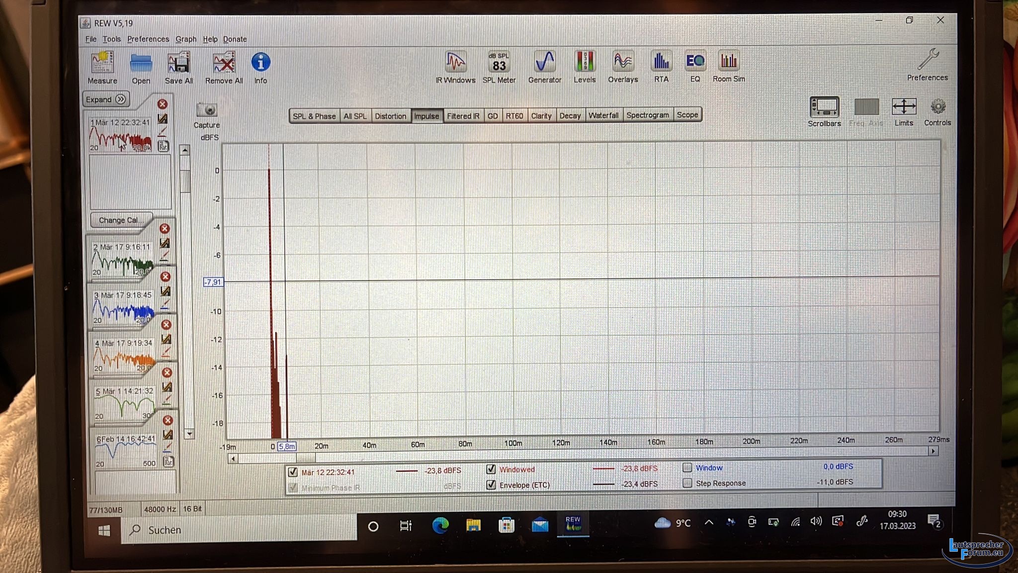

Das habe ich gemessen mittlerweile ist aber nochmal einiges an Dämmung dazu gekommen.

Okay, und da hast du kein Dröhnen an deinem Platz?

Würde behaupten, nichts was stört, das Antimode erledigt den Rest… habe nirgends bisher so trockenen Bass gehört in einem Raum.
Sollte es deiner Meinung nach drönen laut Messung ?

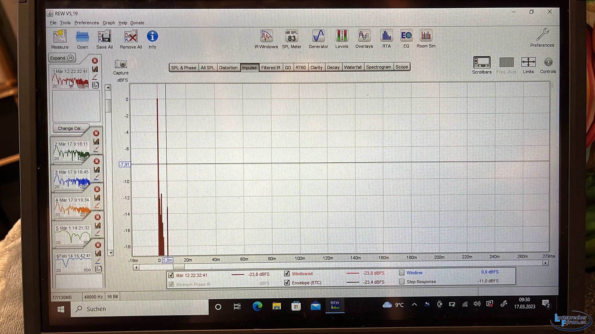

Was genau sollte da dröhnen? Selbst im Bass ist laut Spektrogramm ein Abfall von -20db (120db auf 100db) innerhalb 350ms. Das ist äußerst trocken.

Naja, mich verwirren die roten Bereiche etwas.
Ich arbeite zwar nicht mit rew, aber rote Bereiche sind in carma nicht so dolle. Daher die Frage.

Die Farben geben den Pegel an, die gestrichelte Linie die Peak Energy Time, auf dem RT60 Diagramm sieht man nochmals den Nachhall bzw die abklingzeit.
Hatte danach irgendwann nochmal genauere Messungen gemacht, aber so richtig drin bin ich in dem Thema auch noch nicht, arbeite aber dran. Ein Fehler ( oder kein Fehler?) zum Beispiel ist es auch wenn man sich wärend der Messung im Raum aufhält, so eine Kurzhaarfrisur kann ziemlich reflektieren.
