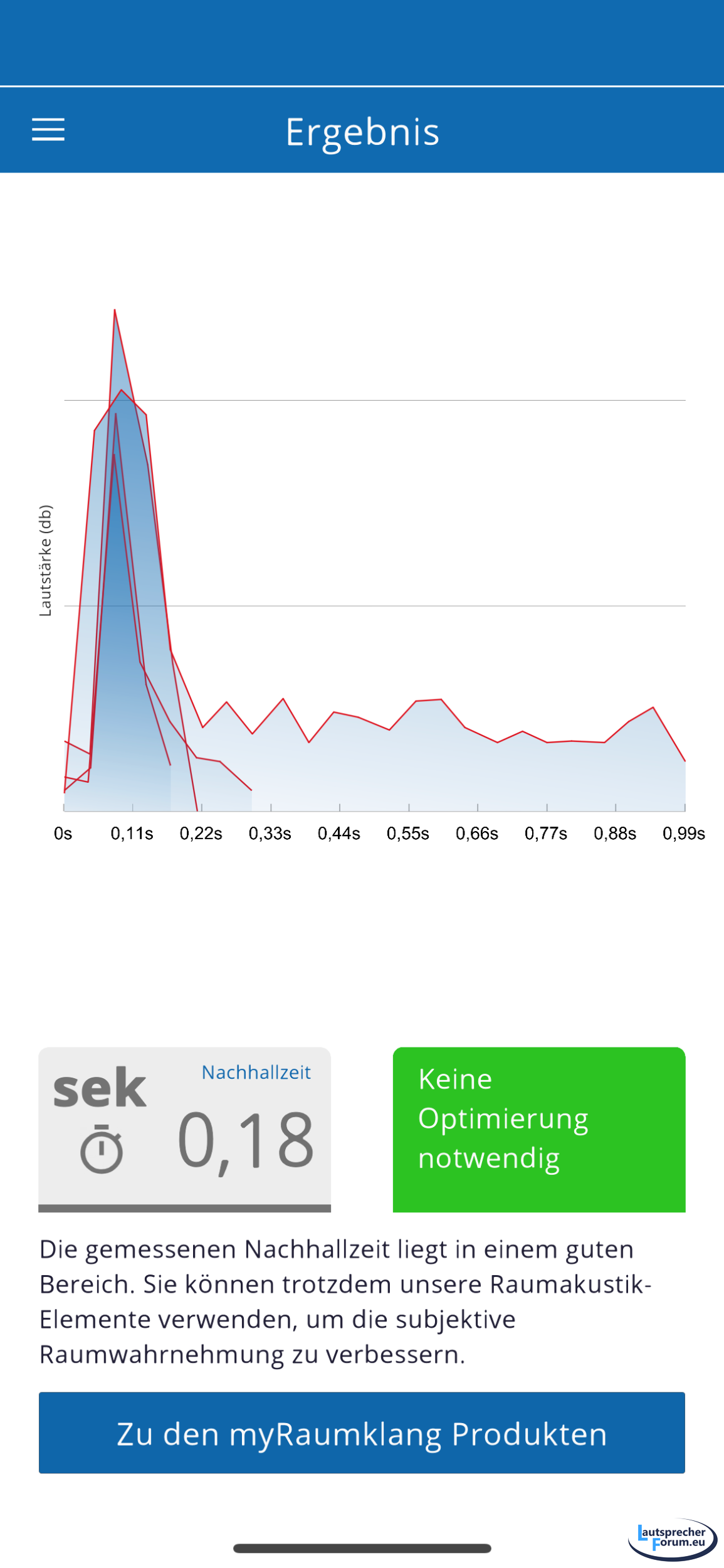

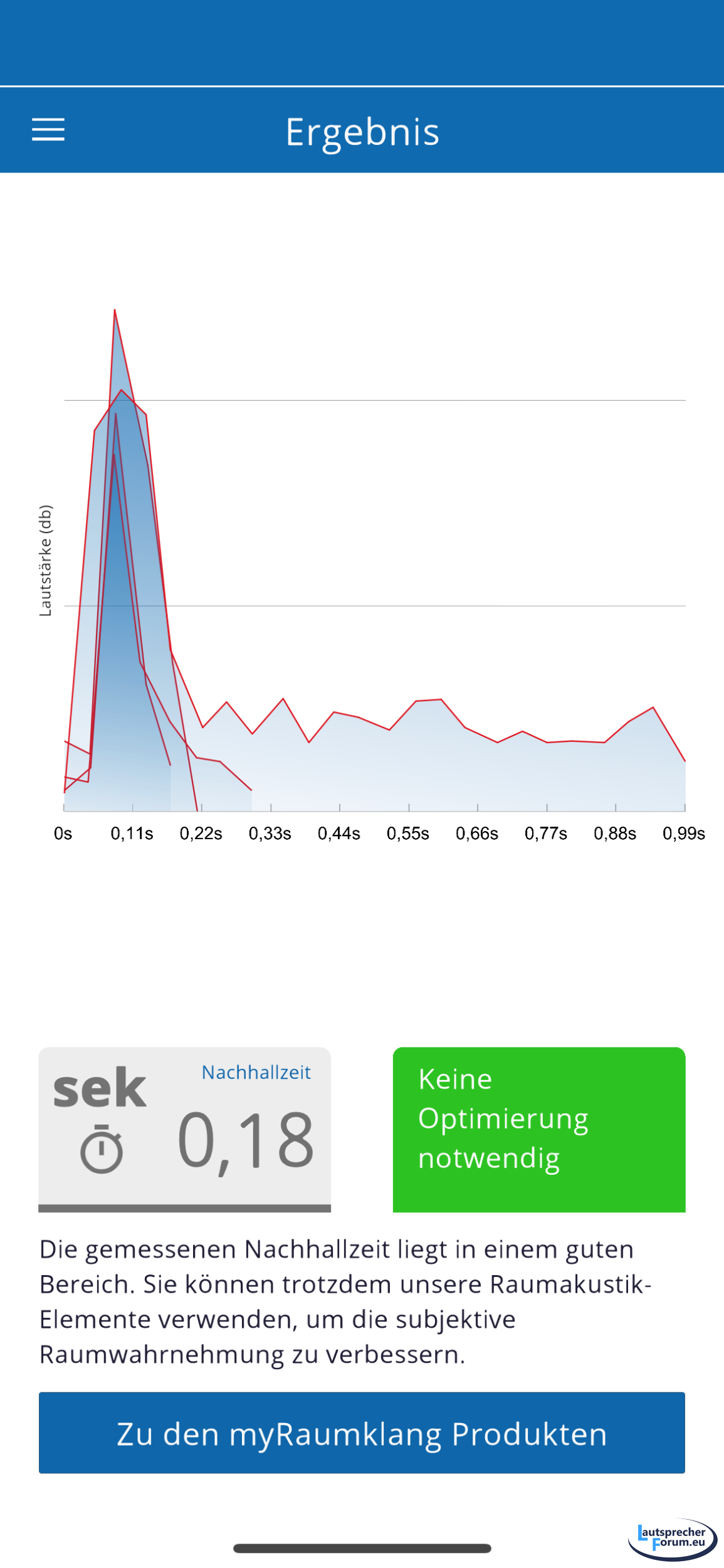

Hab’s auch nochmal gemacht:

@Charlie_MZ und @Christmas
Nachhallzeiten von 0,27 s oder 0,18 s sind meiner Meinung nach hervorragend. Im Mittel- und Hochtonbereich ist wohl alles bestens.
In der Erklärung zur App erfährt der Leser unter anderem folgendes:
- Wichtig für die Sprachverständlichkeit ist der Frequenzbereich von 200 – 2000Hz
- Für Wohnräume wird eine Nachhallzeit von 0,7s empfohlen
- Für Büro- und Geschäftsräume wird eine Nachhallzeit von 0,6s empfohlen
- Für Aufnahme- und Regieräume wird eine Nachhallzeit von 0,3s empfohlen.
In unserem optimierten Hörraum hat die App eine Nachhallzeit von 0,29s ermittelt. Es erschien der Hinweis: „Keine Optimierung notwendig“.
Da die Höhen und Mittellagen nachhallmäßig o.k. und der Bass trocken ist, werde ich wohl bezüglich der Raumakustik keine gezielten Änderungen mehr vornehmen.

Man vermisst den Ton aus Bildmitte erst wenn man ihn nicht mehr hat, insofern auch immer ein guter Kompromiss.
Zu meinem Nachhall laut App 0,18 s, das merkt mach auch, muss da etwas Absorber wegnehmen oder mit Diffusoren arbeiten, denn ob bei Musik aber ganz aufgällig bei Filmen kommt der Ton aus z.B. nur dem rechten Lautsprecher ist es als würde jemand das linke Ohr komplett zuhalten, das gefällt mir so noch nicht. Deshalb denke ich seid ihr mit um die 0,3 s und insgesamt etwas mehr reflektierender Fläche besser unterwegs.

Ich denke auch, dass gezielte Reflexionen das Klangbild aufwerten. Nachhall <0,25 kann leblos klingen.Christmas hat geschrieben: ↑15. Aug 2023 08:21 Man vermisst den Ton aus Bildmitte erst wenn man ihn nicht mehr hat, insofern auch immer ein guter Kompromiss.

Hallo,Christmas hat geschrieben: ↑15. Aug 2023 08:21... Zu meinem Nachhall laut App 0,18 s, das merkt mach auch, muss da etwas Absorber wegnehmen oder mit Diffusoren arbeiten, denn ob bei Musik aber ganz aufgällig bei Filmen kommt der Ton aus z.B. nur dem rechten Lautsprecher ist es als würde jemand das linke Ohr komplett zuhalten, das gefällt mir so noch nicht. Deshalb denke ich seid ihr mit um die 0,3 s und insgesamt etwas mehr reflektierender Fläche besser unterwegs.
vielen Dank für diese ehrliche Aussage. Ich hatte angesichts dieser extrem kurzen Nachhallzeit einen ähnlichen Gedanken, diesen aber nicht geäußert, denn ich hätte ja auch falsch liegen können.
Vermutlich sind Nachhallzeiten um die 0,3 s im Hörraum tatsächlich recht nahe am Optimum.
So ist eine gewisse Lebendigkeit des Klanggeschehens vorhanden, aber noch keine hörbaren Abstriche an Ortung und Klangpräzision.
Akustische Wohlfühlatmosphäre auch bei ausgeschaltetem Setup ist mit 0,3 s Nachhallzeit mit Sicherheit gegeben. Merkt man auch beim Sprechen. Da geht nach meiner Erfahrung noch kein Ohr zu, wenn es dem Lautsprecher oder dem Gesprächspartner abgewandt ist.
Bei uns sind die Hauplautsprecher ca. 1,3 m (links) und ca. 2 m (rechts) von Begrenzungsflächen aufgestellt. Das sind sogar schallharte Glasflächen, welche aber durch einen sehr dünnen Vorhang abgedeckt werden können. Zusätzlich sind beidseitig noch Mauervorsprünge vorhanden, die vermutlich wie Diffusoren wirken.
Durch die relativ weit entfernten seitlichen Begrenzungsflächen kann das Gehirn den Direktschall und den reflektierten Schall zeitlich gut abgrenzen und dadurch stellt sich die Klanglebendigkeit ein. Bauseits haben wir diesbezüglich halt auch ein wenig Glück gehabt
Übrigens hatte ich im Zusammenhang mit unseren Arconas ein nettes Telefongespräch mit dem Vertriebsleiter der Fa. Gauder. In Bezug auf Raumakustik meinte Herr Specht, dass 0,3 s Nachhall optimal seien, ein Problem seien tatsächlich die durch architektonische Vorlieben gegebenen hohen Nachhallzeiten moderner Wohnräume.

Soviel Ehrlichkeit muss man haben, man kann sich alles schön reden, aber ich will ja das Optimum mit den geringsten kosten rausholen, Müller hatte mich schon vorher gewarnt dass es dazu kommen kann, ich habe aber mit Absicht nach und nach weiter gemacht aus Interesse, und es so weit zu treiben bis ich weis wie es nicht klingen sollte.
Werde mir eventuell ganz primitive Difussoren bauen aus dünnem Holz oder sogar nur Furnier erstmal zum Test, und wenn es gut wird mehrere davon gezählt platzieren.
Man kann auch aus anderen Fehlern lernen, aber den Fehler wollte ich selber machen.
