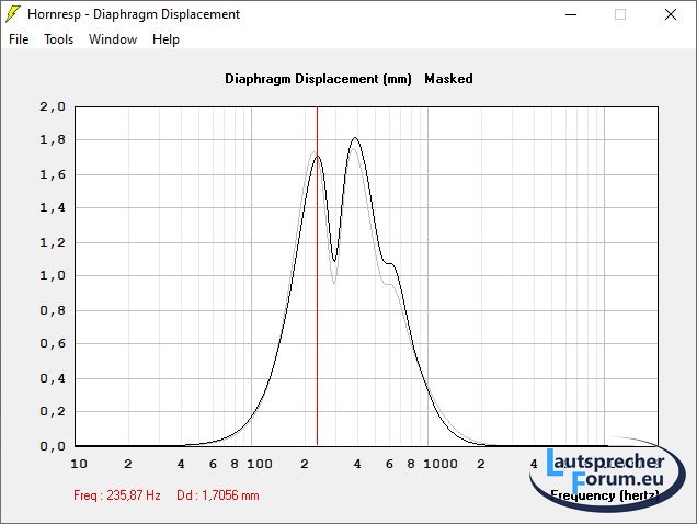

Kann man machen, sollte den JBL Treiber auch nicht stressen mit der Trennung untenrum, selbst bei 100V
sollte da die Auslenkung unterhalb des physikalischen x-max bleiben, am besten Mal ne Hornresp-Simu zu machen,
wird wohl um die 1,5-2mm betragen.

Da ich absolut keine Ahnung von Hornsimulationen habe, wäre jemand bereit, das mal zu machen? Speziell würden mich auch mal der Hub des 10NSM76 und des 10NDA610 an dem Horn interessieren. Welche Daten vom Horn braucht man dazu?
pysos
- Beiträge: 453
- Bedankung vergeben: 63 Mal
- Bedankung erhalten: 61 Mal
Re: 10" Hornmitteltöner upgraden?
Grob den Anfangsquerschnitt, Hornlänge und Mundfläche,
ich habe das aus Datenblatt und deinen Fotos schonmal
grob rausgemessen

Da passiert nix mehr Großes:
NSM = Schwarz, NDA 610 = grau
je 100V, Bandpass-Filter 250-1364 Hz LR24

Mega, danke! Das heißt ja, keiner der Treiber dürfte an dem Horn mit dem Hub Probleme bekommen. Selbst der JBL 2012 ist aktuell bei 57V Peak und 75V Clip von mir limitiert, was mehr als ausreichend ist.

Also bei 57V auf jeden Fall nicht
Kann man machen wenn der Limiter nach Targetabstimmung und Leveler da nie rein geht.
Ich schätze du bist einfach 6db über RMS-Threshold, kann man in dem Fall auch höher ansetzten - lt. Simu
NDA610 finde ich auch interessant, vor allem was die AIC-Coil K3-mäßig ab 500hz noch bringt...
