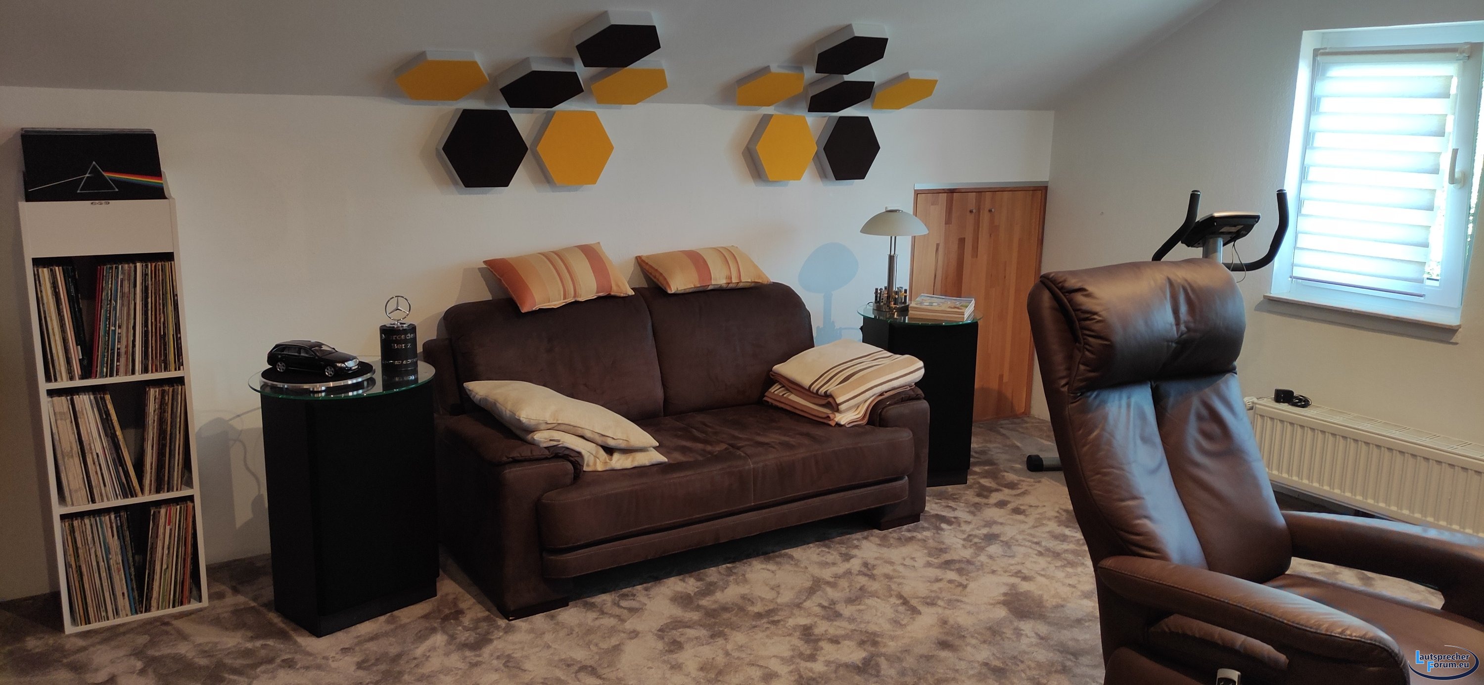

Es geht weiter, meine Basotect sind heute angekommen und wurden umgehend verarbeitet.
Aber seht selbst. Ob es was bringt, mal sehen. Da brauche ich Ruhe dazu. (Evtl. geht es auch weiter)
Es macht auf jeden Fall Spaß!
Gruß Frank

Mit myraumklang.de habt ihr mich auf die Schiene gehoben. Der erste Test erbrachte ein Ergebnis um die 7. ... Also bzgl. Nachhall grottenschlecht. Jetzt mit den Absorbern 0,68 und keine Verbesserungsvorschläge. Ich denke, damit kann man leben. Ich muss auch sagen, ich kann das akustisch bestätigen. Rechts, links und auch hinten strahlt mich nichts mehr an. Musik kommt nur noch von vorne und dies gefühlt bzw. gehört, einfach perfekt. Eine perfekte Bühne vor mir, ok, nicht besonders breit. Aber dafür habe ich meine 110er stark eingewinkelt. Ich kann perfekt sagen wo welches Instrument spielt oder wo die Stimme steht. Alles spielt sich vor mir ab und nicht im Raum.
Unter der Schräge auf dem Sofa gab es immer Bassmoden, die sind gänzlich verschwunden. Jetzt kann man auch von diesem Platz gut Musik genießen.
Ich denke, man kann noch einen Tick verbessern. Die Absorber kosten ja kein Vermögen und die Papperei macht ja auch Spaß.
Mal sehen ....
Gruß Frank
Mal sehen ....

Re: Raumakustik

Das täuscht, nur das Sofa steht asymmetrisch. Die Absorber, die Lautsprecher und der Hörplatz stehen auf einen cm symmetrisch. Alles genau ausgemessen!
Das Sofa hinter dem Hörplatz sollte da kein Problem sein.

Re: Raumakustik
ok, nur interessehalber, warum sehe ich dann links vom linken LS nur zwei Staubsaugerspuren am Teppich nebeneinander, rechts vom rechten aber (mindestens) sieben?

Ok, so gesehen ist die Aufstellung asymmetrisch. Aber rechts ist der Raum noch offen. Ging nicht anders. War meine Junggesellenbude. jetzt ist es Bügelzimmer und Musikzimmer. Kompromisse muss man eingehen.
Ich denke, ist aber gut gelungen. Zudem ist das der Dachboden und da wir keinen Keller Haben, (Hanggrundstück), habe ich Türen eingebaut und das ist zusätzlicher Stauraum. Siehe links der Box und rechts der Box auf den vorigen Bildern.

Ich denke, dass ist ein sehr guter Start. Die Dachschrägen sind in Verbindung mit den LS auch nicht so schlimm, dass da dieser gefürchtete „Trichter-Effekt“ entsteht und man quasi aus einem Horn hört. Evtl. könnte man die Veros aber trotzdem noch ein Stück nach vorn ziehen. Ich würde weiterhin abgehängte Deckensegel installieren. Das kann auch optisch ansprechend mit Licht o.ä. gestaltet werden. Mehrere Hersteller liefern die auch im ansprechenden Rahmen mit Montagematerial.

Danke für deine Meinung. Die Schrägen sind wirklich kein Problem. Auch habe ich mit der jetzigen Aufstellung "0" Moden. Zudem wie in einem anderen Thread erwähnt bin ich Hörgeräteträger und oberhalb 9 kHz bekomme ich nichts mehr mit. Da gleicht das Hirn einiges aus. Mir fehlt nichts an Höhen und Mitten und Bass kommen gut an. Die Stöpsel (so nenne ich meine Hörgeräte) waren teurer als meine nuVeros und haben 2 Musikprogramme. Bis 5 Stück kann ich beim Akustiker einstellen lassen. Von daher ist die Optimierung des Raums für mich eher eine Spielerei. Wenn ich mir auch einbilde, das die paar Absorber schon eine positive Veränderung bewirkt haben.
Aber, viel weiter möchte ich es eigentlich nicht treiben. Zumal ich in der Regel bis max. 85 db höre.

Das Schnapsregal rechts ist ja ganz nützlich, würde noch links eins dazu stellen und vielleicht ein paar wiskey Gläser dazu tun.
Das sind ideale undefinierte diffusoren wenn man so will.
Habe das anfangs mit Regalen und Blurays/DVDs so gemacht, unterschiedlich wild einsortiert und das wirkte schon ganz gut.

Wer sagt denn zu dem herrlichen Single Malt aus schottischer, englischer, irischer und französischer Brennkunst Schnaps?
Kulturbanause!
Links kann man zwischen den Fenstern noch etwas an den Wänden anbringen, aber Regal kommt da keins mehr hin. Muss ja noch an die beiden Türen links. Da verstecken sich noch ca. 200 CD's, ein Blueray Player, einige DVD's und ein wenig Equipment für meinen Dreher. Da muss ich ran. Aber der eine oder andere Absorber könnte sich da schon ganz wohl fühlen.
Gruß Frank
Kulturbanause!
Gruß Frank

Verzeihung habe keine Ahnung von dem Fusel, als ich das letzte mal Pennerglück getrunken habe war ich ca 20. uglygaga:
Hier und da paar Kleinigkeiten und etwas Deko hilft immer. Bei mir war es das Deckensegel was am meisten Verbesserung gebracht hat.
