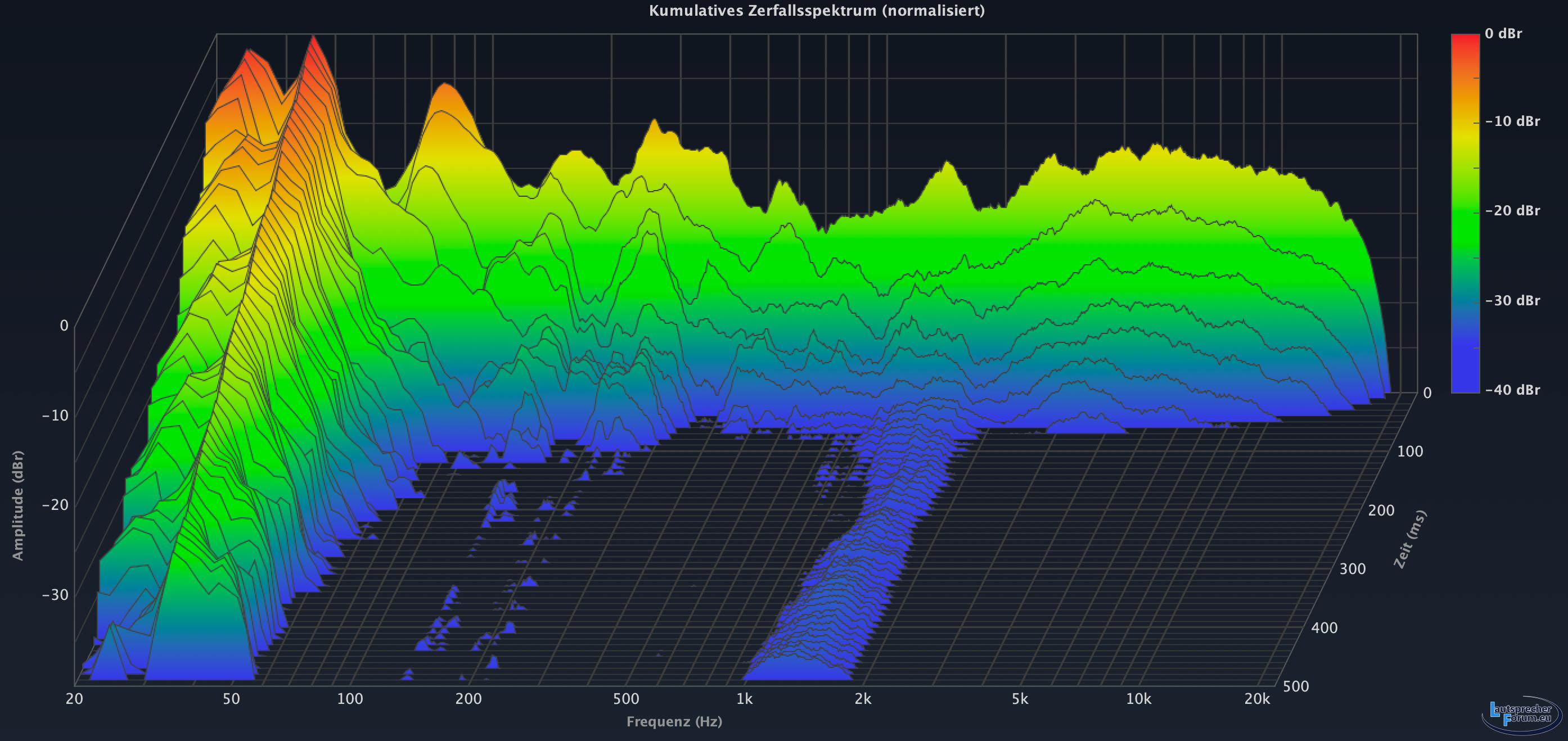

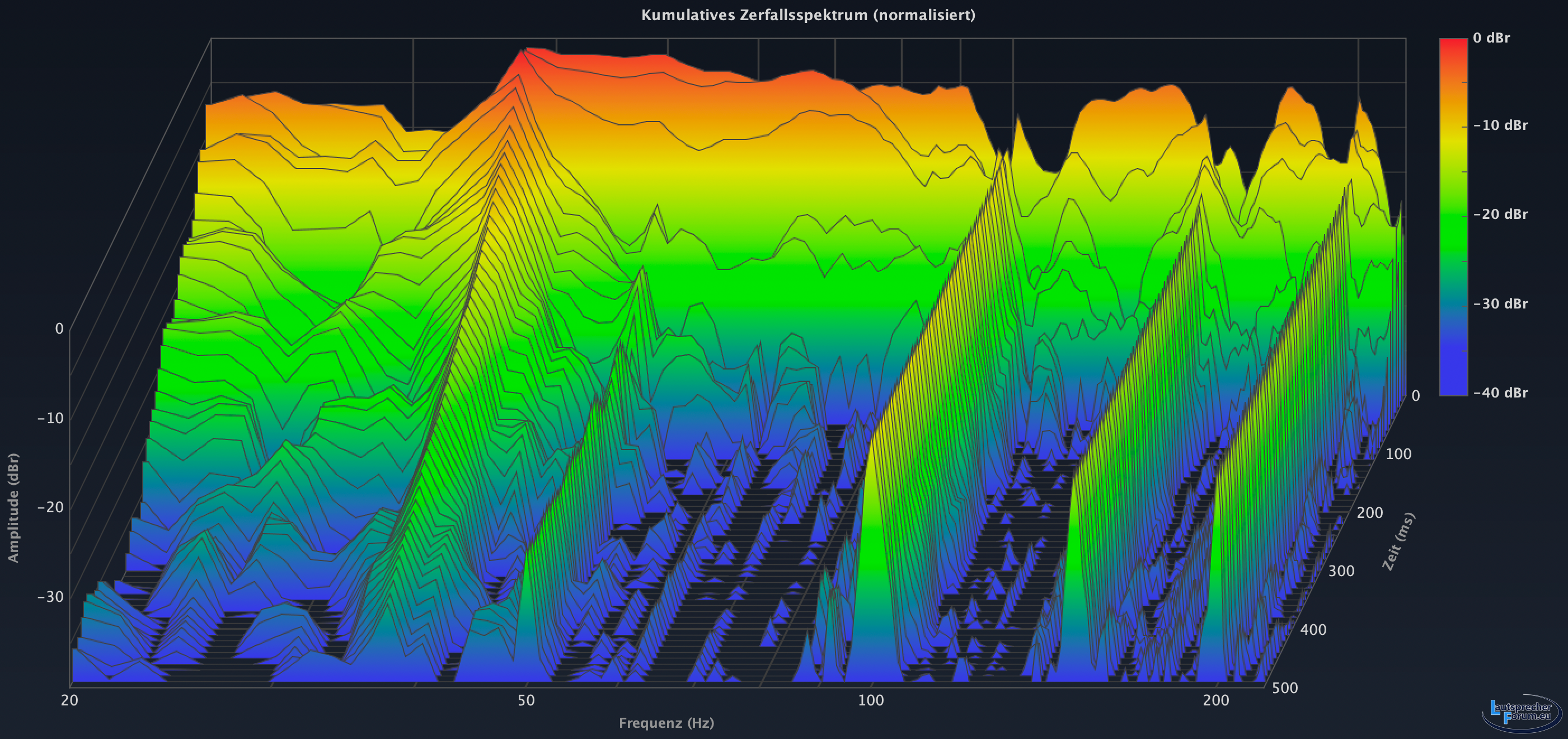

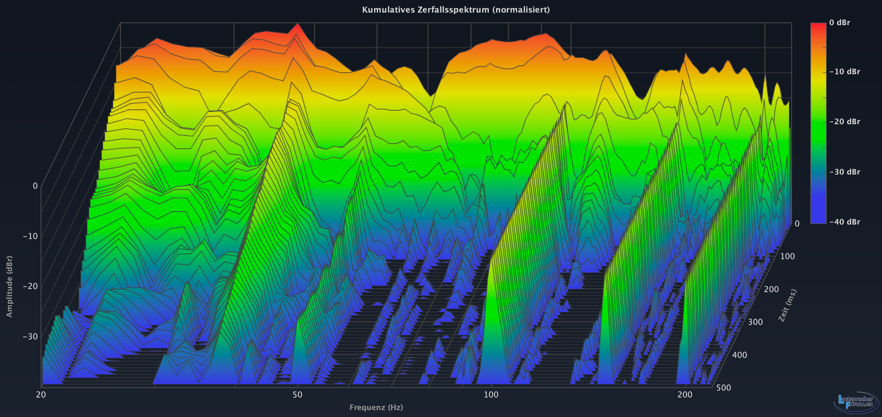

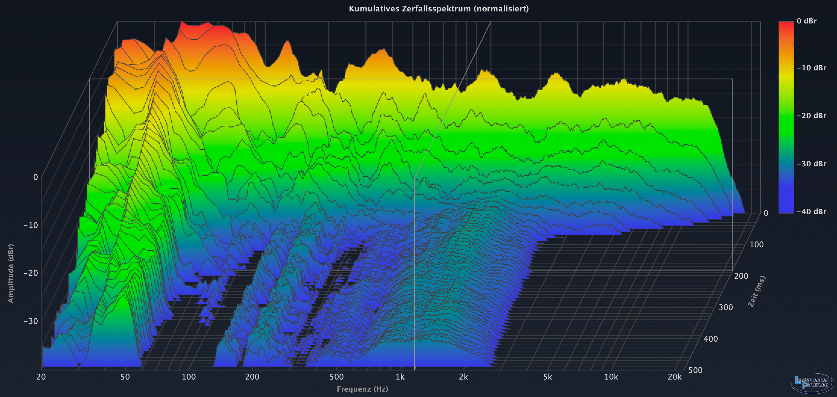

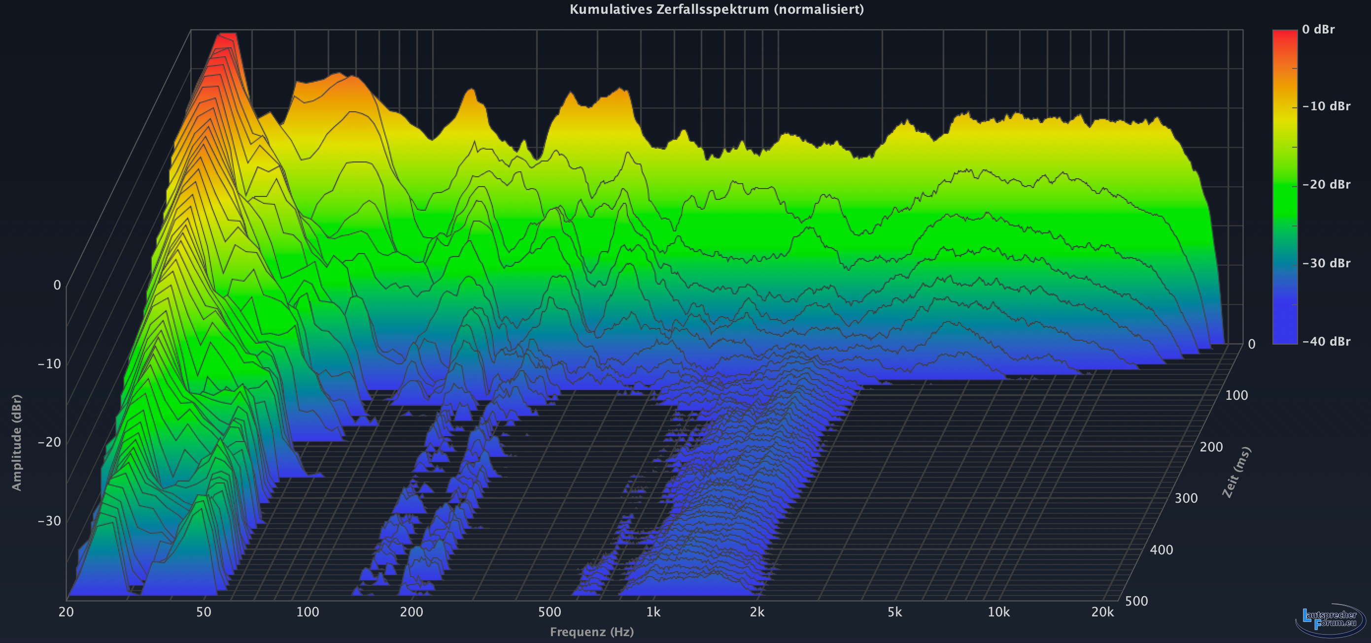

Heute habe ich mich dem Messen im Raum gewidmet.
Spannend war für mich der Vergleich einer Messung von "FLAT" mit einer Messung nach Einmessung von "DIRAC-FULL":
Messung "FLAT"
170er LINKS-Bass
170er RECHTS-Bass
Messung "DIRAC FULL"
170er LINKS
170er RECHTS
Nach diversen Korrekturen, bin ich dann hier angekommen:
Im Moment kommt das Akustisch im Raum ganz gut rüber.
Aber ich arbeite weiter daran 😉
