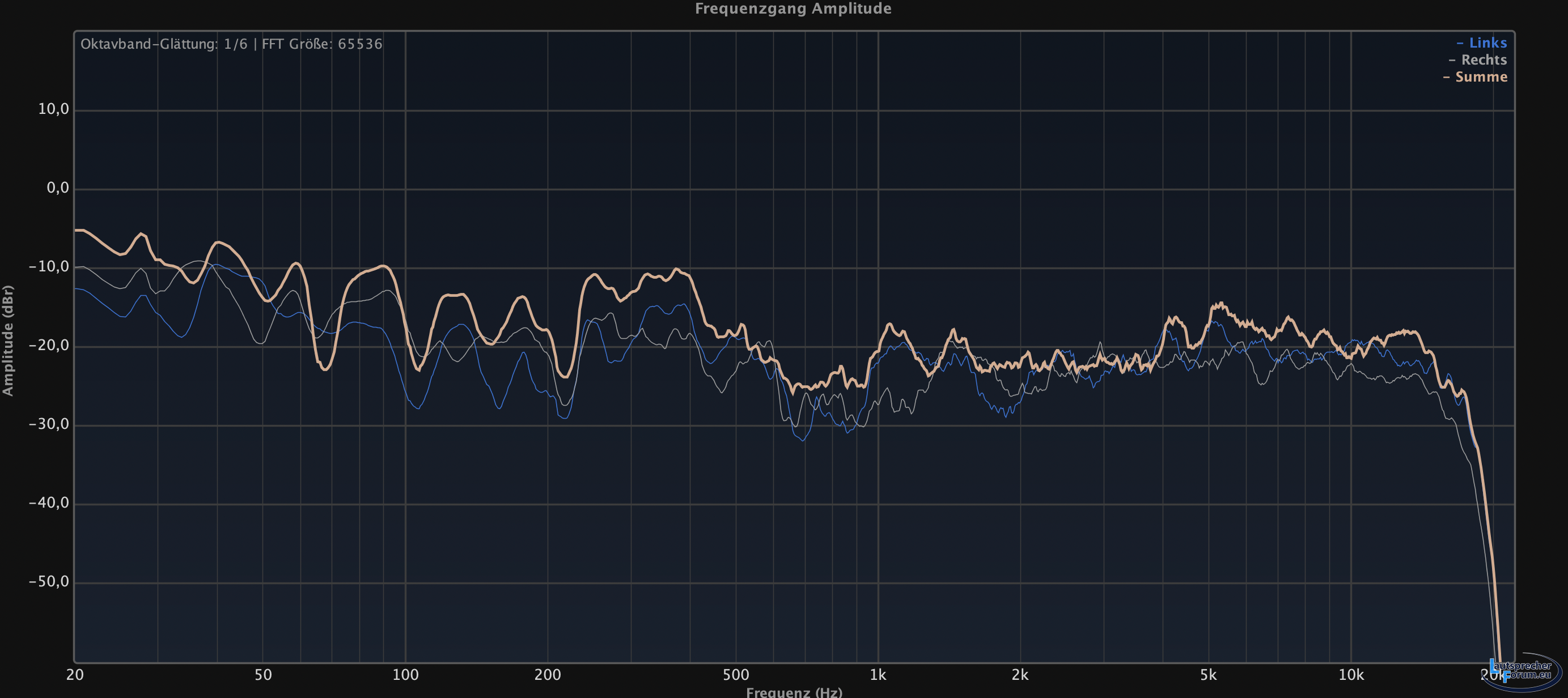

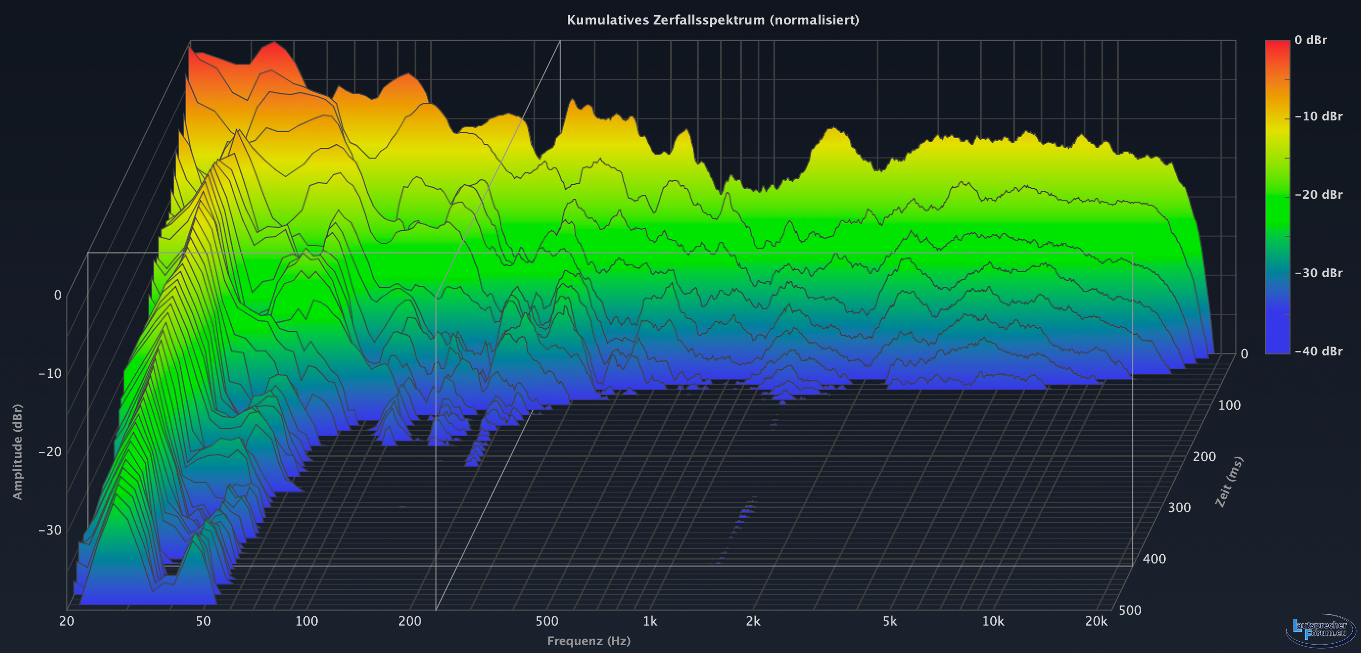

Re: Mein Weg von nuVero 140 zu nuVero 170

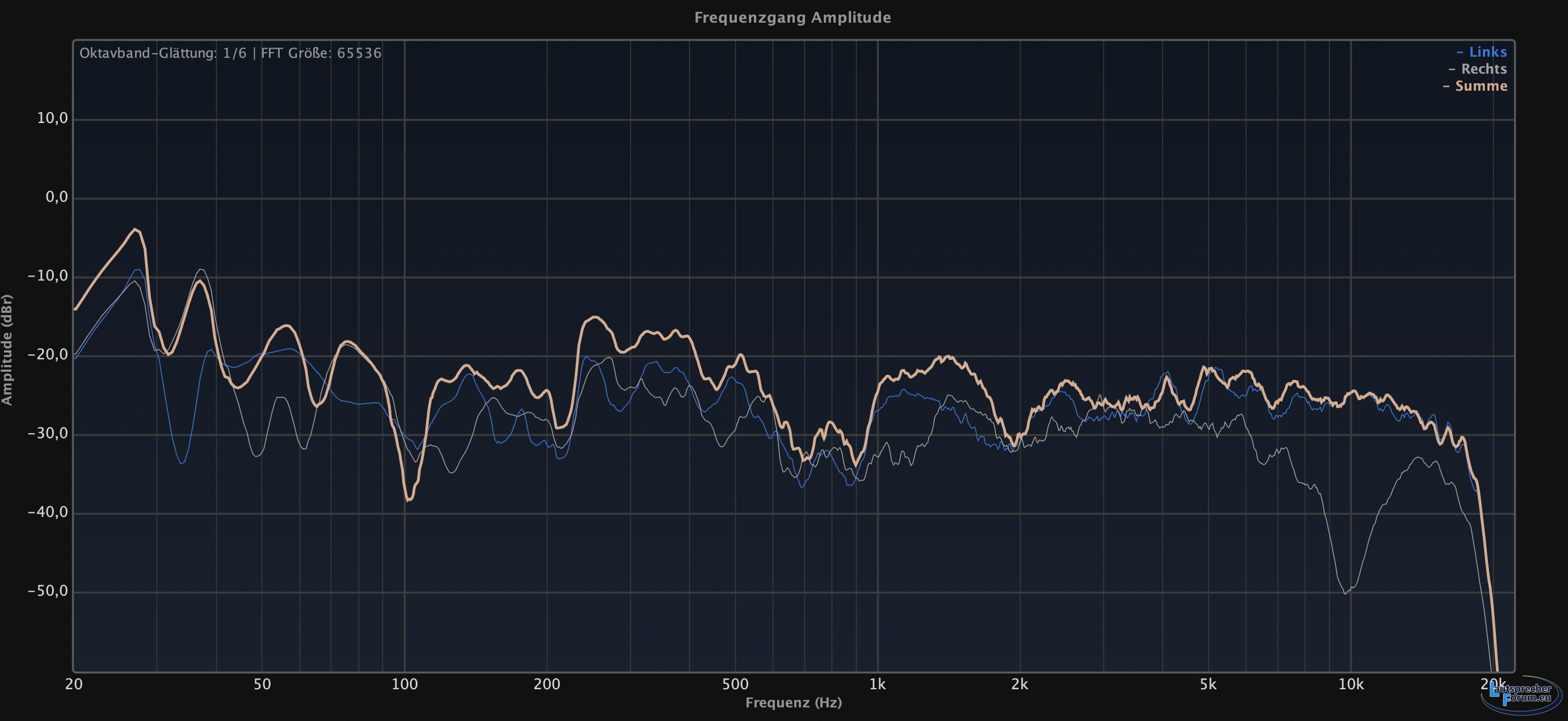

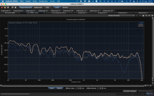

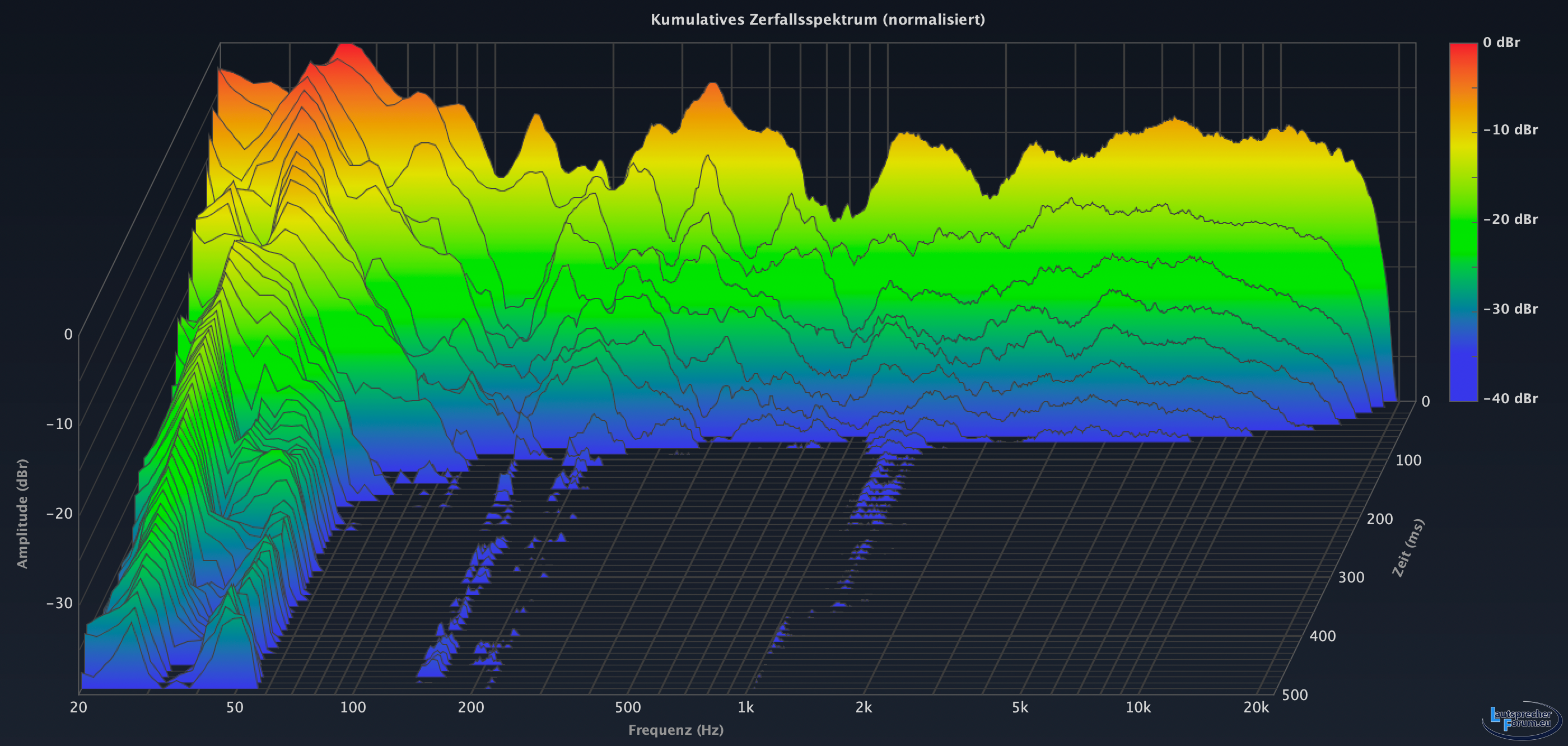

auch in den Wasserfällen sieht man schon einiges, und konkrete Fragen kann man dann ja weiter vertiefen, aber dass sich die breitbandige Senke rechts in den Mitten nicht durch Reflexionen (dann würden wir eine Anhebung sehen) oder Kammfilter (dann gäbe es schmalbandigere Auslöschungen und Aufdopplungen nebeneinander) erklären lässt, ist schon klar, und auf das Setup werden wir noch zurückkommen, gerade weil das bei @Charlie_MZ schon sehr nach eigentlich sehr guten räumlichen Möglichkeiten aussiehtVittorino hat geschrieben: ↑28. Aug 2023 09:16 Ohne weitere Diagramme ist eine Fremddiagnose sicher nicht sinnvoll. Es werden wohl Reflexionen bzw. Kammfiltereffekte sein. ... Natürlich ist es wesentlich besser, die Effekte mit der Aufstellung und der Behandlung der Raumakustik gleich zu vermeiden. Aber das funktioniert im durchschnittlichen Wohnraum aufgrund diverser Zwänge nicht immer.
dann müssten rechts die Mitten aufdicken, die Messung zeigt das Gegenteil, hast du rechts sehr viel mehr Absorption?Charlie_MZ hat geschrieben: ↑28. Aug 2023 09:32 Ich vermute mal, der Aufstellung geschuldet. Die Linke steht ziemlich frei 80cm von Rückwand, 100cm zur Seitenwand, rechts dagegen 80cm von Rückwand, 50 cm Seitenwand.
btw, der mittlere Bass (ich rede hier nicht von den tiefen Moden) ist rechts auch weniger füllig als links, das ist auch mit wuchtigen Absorbern nicht zu erklären
ist die Messposition als Abstand zu beiden Fronts bis auf sehr wenige cm wirklich gleich?
da sieht man (abgesehen von sehr stark angehobenen unteren Mitten) auch den mittleren Bass (in Relation zu den oberen Mitten und Höhen auf locker +12dB ... das ist seeeeeeeeehr viel, mindestens "mulmig", oder sogar "dröhnig"?Charlie_MZ hat geschrieben: ↑27. Aug 2023 19:36 Nach diversen Korrekturen, bin ich dann hier angekommen:

Gute, viele Fragen/Aufgaben. Danke dafür, und für die Ausführungen.

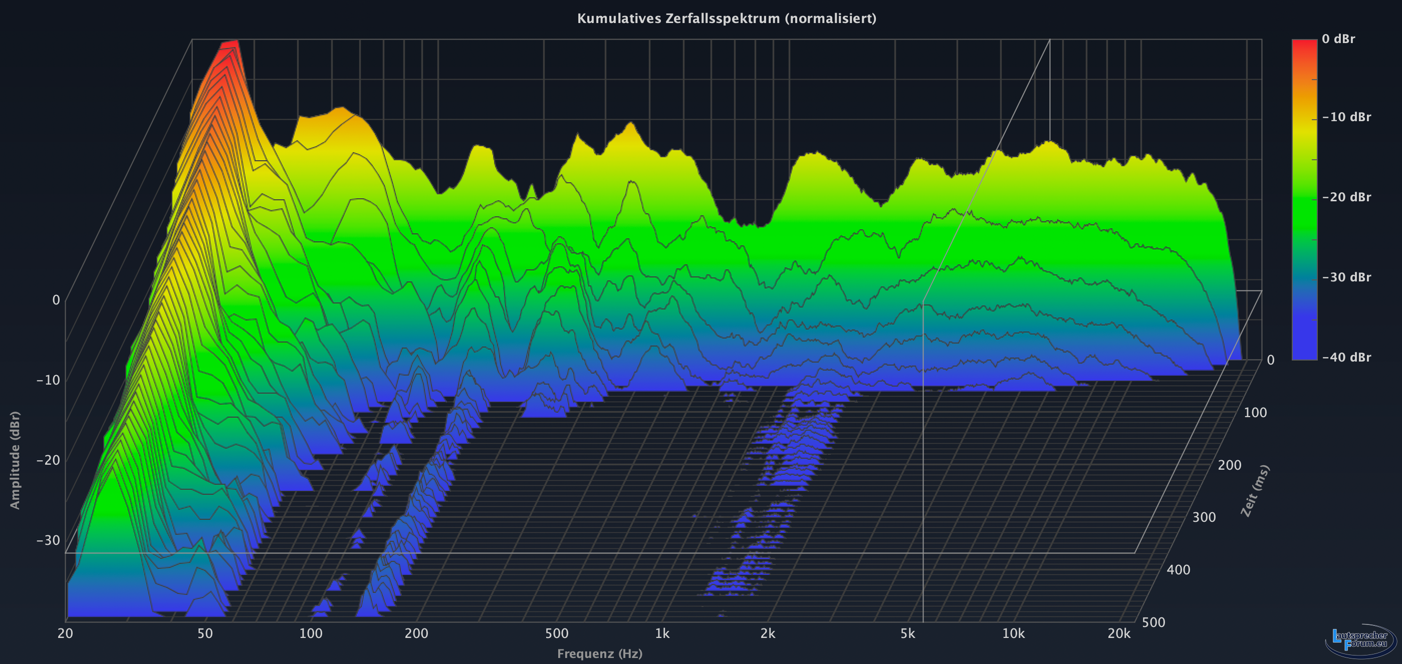

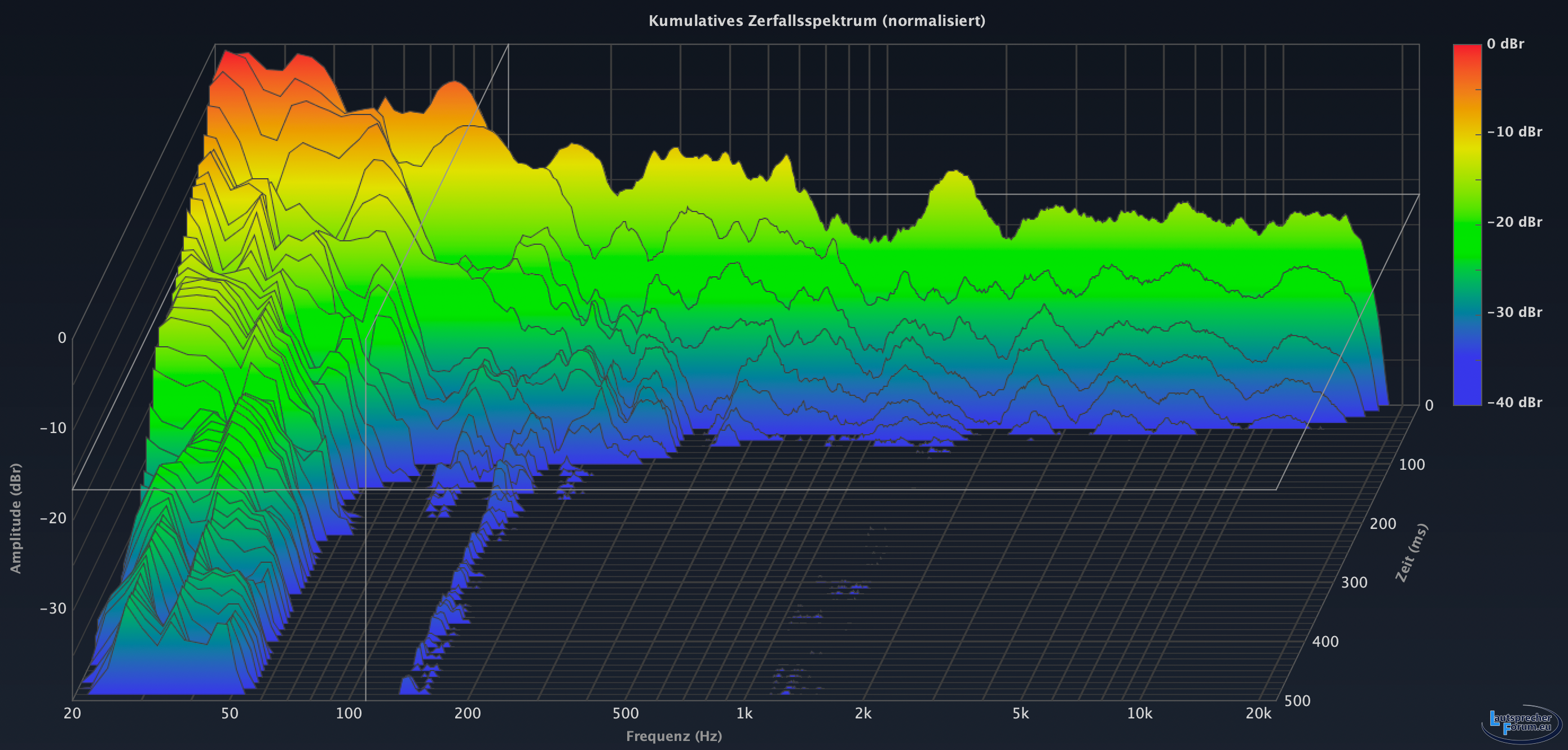

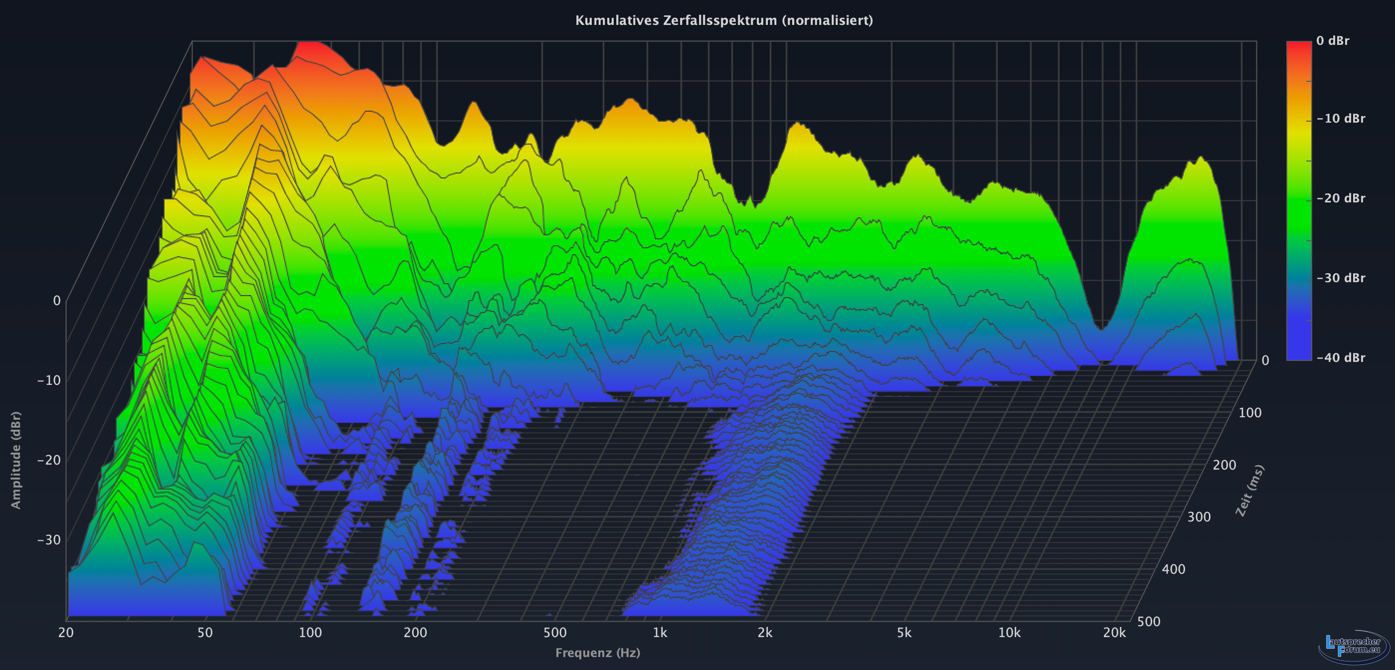

Ich habe die Messungen nochmal ganz bewusst vorgenommen. Der rechte LS steht 38 cm weiter vom Hauptplatz weg. Das Micro wurde nicht bewegt.
Ich habe nochmal gemessen: Direkt am nuControll Eingang, alles auf "FLAT", Modus "PURE", nuPower.
Dann nochmal Eingang am Cinema40 (dann in NC und NP, Einstellungen wie oben FLAT, PURE), Eingemessen mit DIRAC, und mit Audyssey.
Hier die Ergebnisse:
Direct OHNE Eingriffe:
Eingemessen mit DIRAC-FULL
Eingemessen mit AUDYSSEY-FULL
Ansonsten kein Unterschied.

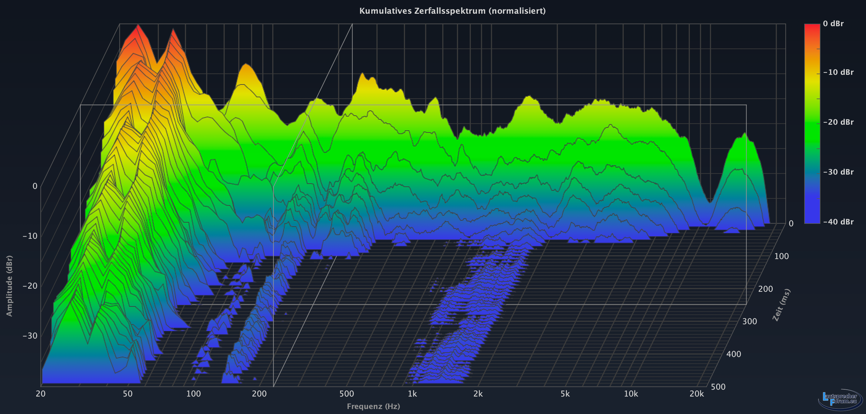

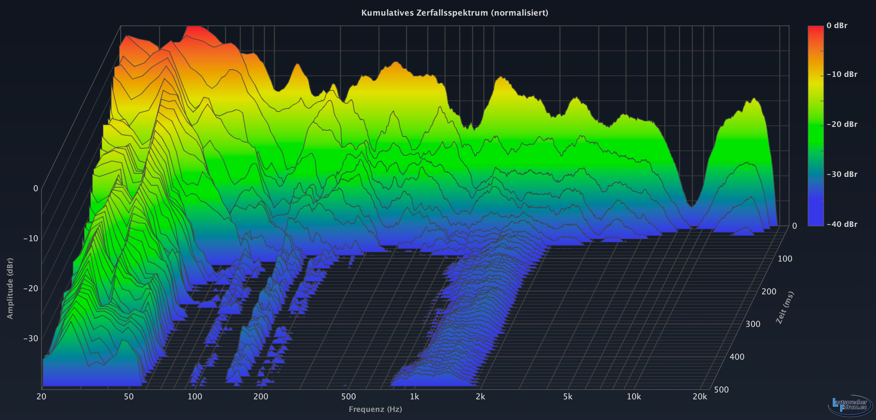

Der rechte ist seeehr dicht an den Absorbern dran. Hinter der Box und neben der Box.Gast hat geschrieben: ↑29. Aug 2023 13:29 dann müssten rechts die Mitten aufdicken, die Messung zeigt das Gegenteil, hast du rechts sehr viel mehr Absorption?
ist die Messposition als Abstand zu beiden Fronts bis auf sehr wenige cm wirklich gleich?![]()

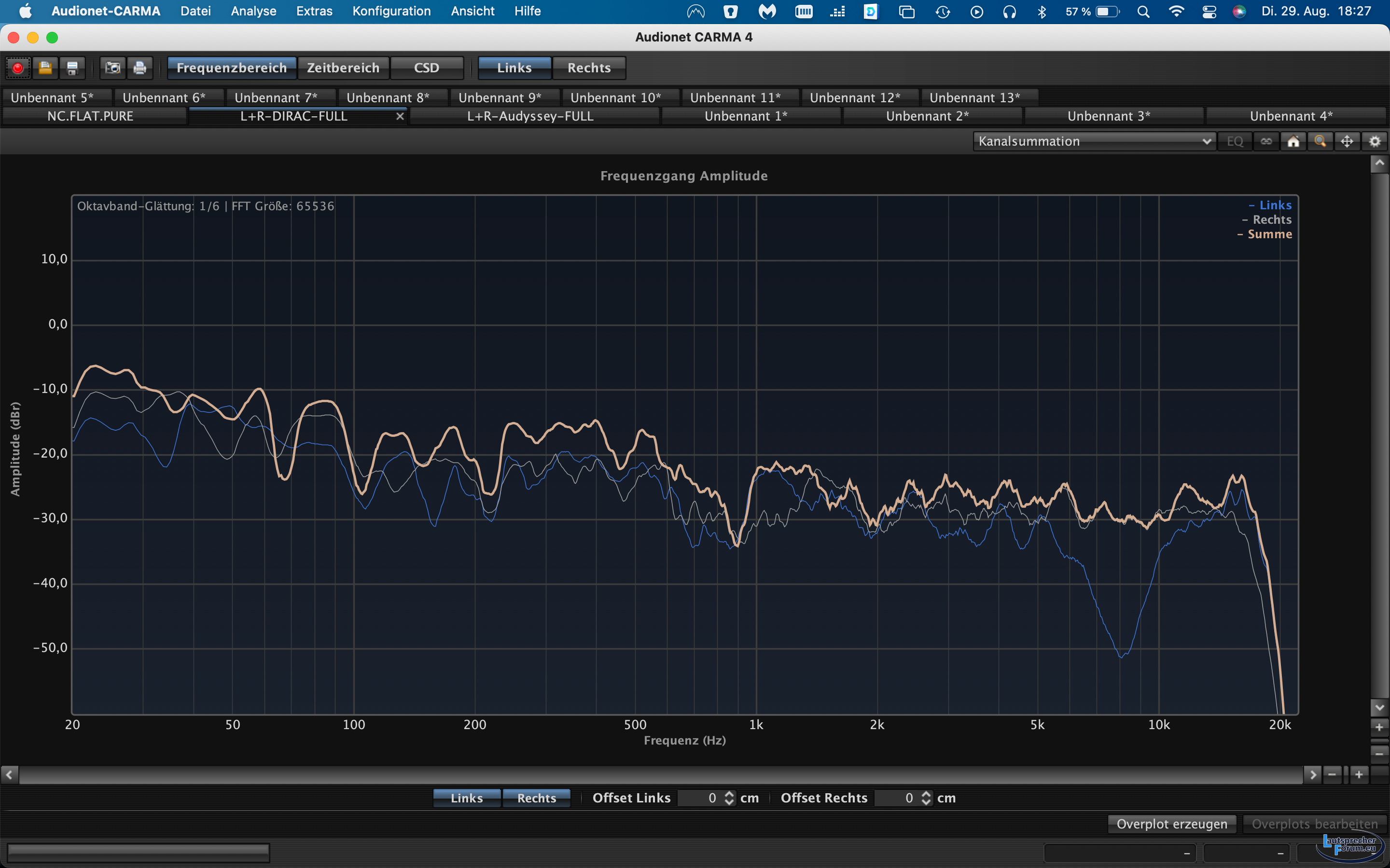

Christian_B
- Beiträge: 331
- Wohnort: Dortmund
- Bedankung vergeben: 161 Mal
- Bedankung erhalten: 164 Mal

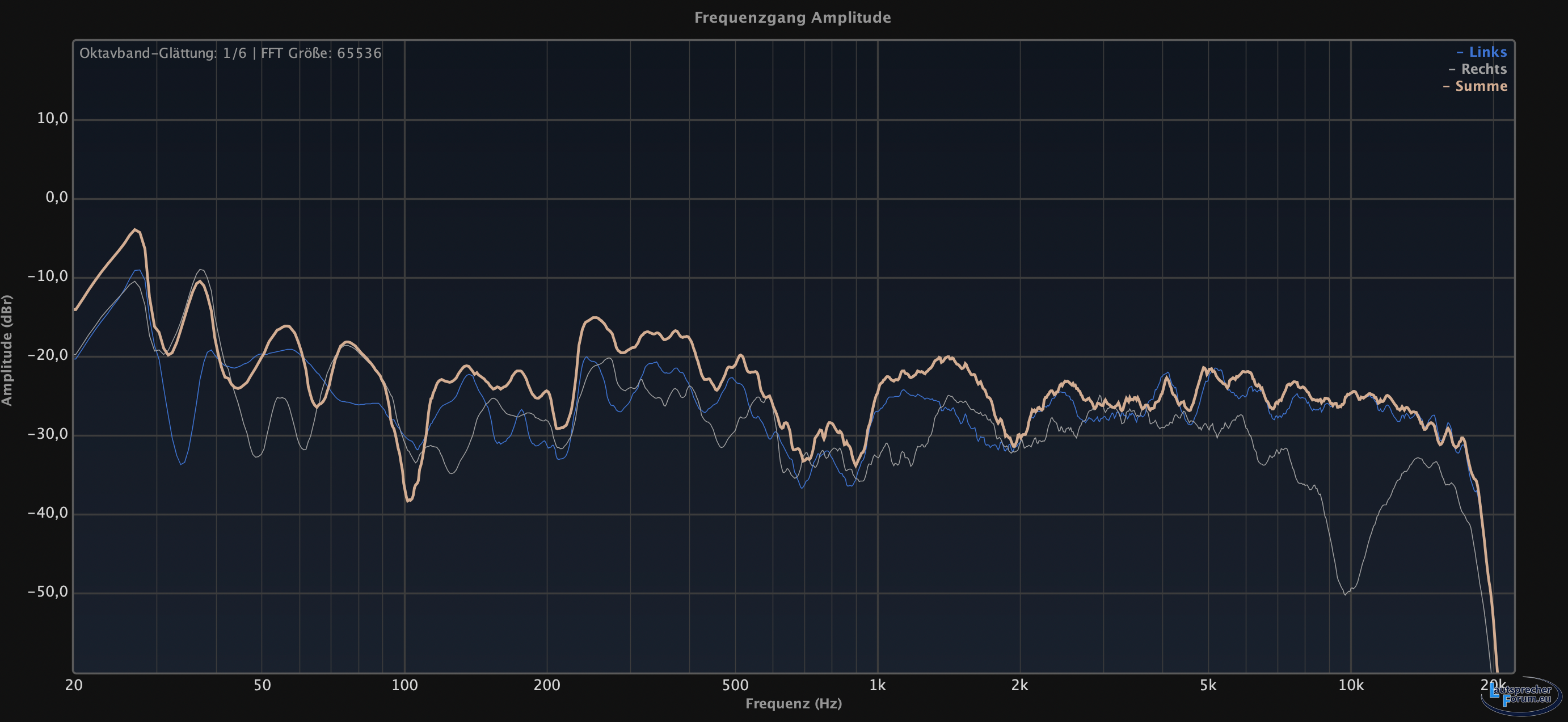

L+R direct und L+R Dirac Full ist derselbe Frequenzgang.
Woher kommt denn die gruselige Auslöschung bei 10khz am rechten Lautsprecher?
Auch die Senke zwischen 600-1khz finde ich merkwürdig - ist das Mikro auf Höhe des Hochtöners, oder ein gutes Stück darunter?
Audyssey scheint einen recht guten Job zu machen, Du hast aber keine Target-Curve vorgegeben, oder?
Kannst Du das Dirac-Ergebnis noch nachladen?
@Charlie_MZ
was heißt "flat", die BA der nuC kennt den Begriff nicht?
hast du die Abstandsdifferenz der Fronts am nuC als "delay" eingestellt? und die differenten Pegel über "level" korrigiert?
(Beschriftungsfehler, schon klar)
aber Audyssey vollbringt ein kleines Wunder und zaubert sie weg ...
(das geht bekanntlich nicht, also wie?)
mit Dirac ist sie plötzlich links ...Christian_B hat geschrieben: ↑29. Aug 2023 16:37 Woher kommt denn die gruselige Auslöschung bei 10khz am rechten Lautsprecher?

Ich war glücklich bevor ich ein Micro hatte, jetzt musst man alles, ich würde aber, so wie er es hier auch gemacht hat erstmal nur hören, ohne sich Messungen anzuschauen und ohne DSP. Nur die Lautsprecher.
Was man danach macht ist die andere Sache, ich glaube hier liegen Mess-, Calibrierungs/Einstellungsfehler vor.
Würde das gemessene mal mit Sinus gegenhören ob das stimmen kann.
Der Nachhall sieht etwas lang im Bass aus, glaube aber das ist auch der Darstellung geschuldet.
Und du Frank hast ja deinen EQ im Kopf bzw im Ohr… :top: (irgeneinlustigersmileyumzuzeigendassdasnichtbösegemeintwar)
