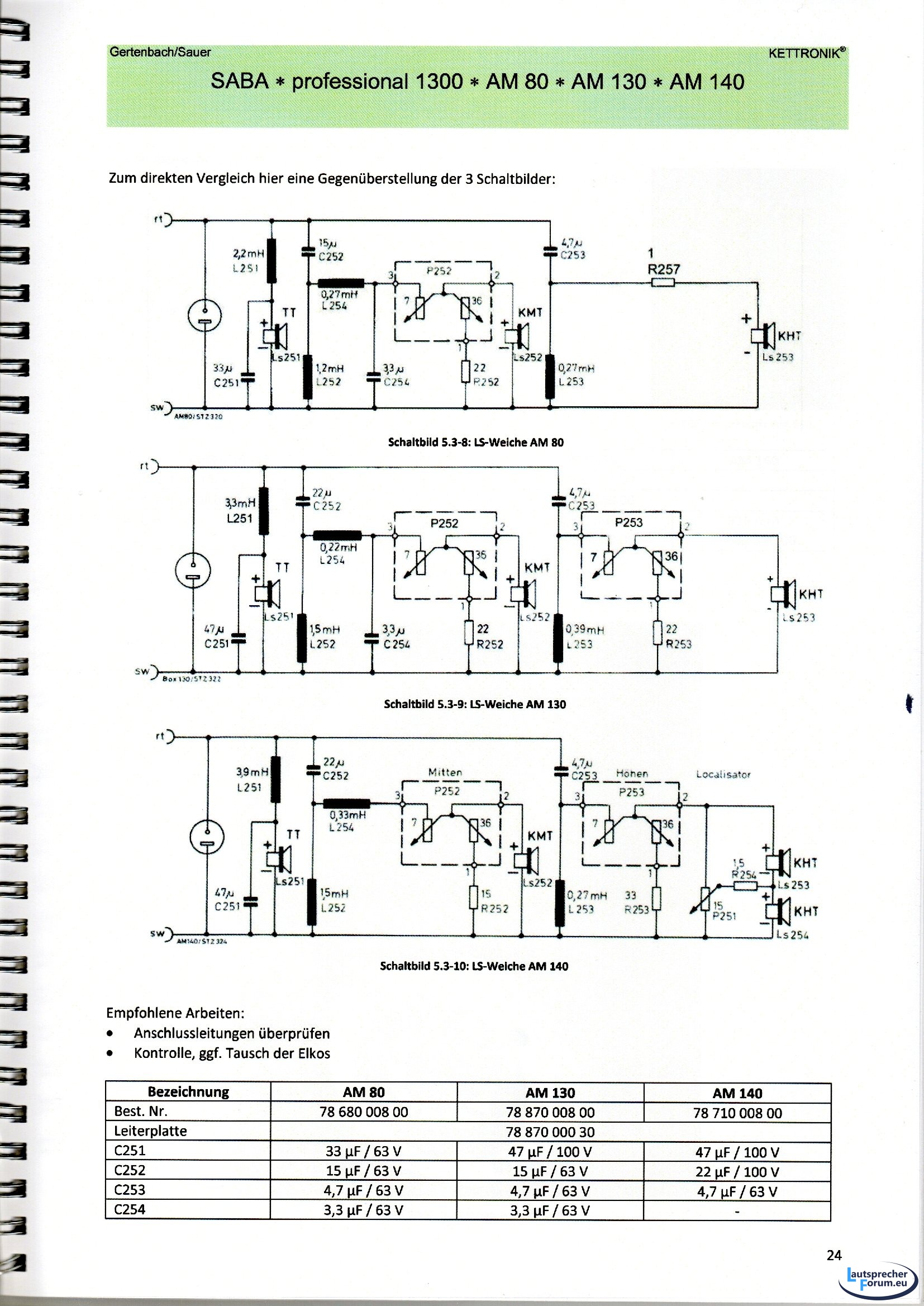

Habe noch etwas für dich. Bei Ebay gab es mal ein Handbuch für die Sabas, habe ich mir bestellt und darin folgendes gefunden. Damit hast du die original Werte und kannst dir die Komplementärtypen bei Reichelt suchen. Da gibt es Folienkondensatoren und du brauchst auch nicht auf die Polarität achten. Obwohl das kein Problem darstellt.
Gruß Frank

Demnach hätte der kleinste Elko eine Kapazität von 4,7 µF. Da könnte man auch einen Folien-Typ hernehmen, wenn der Platz reicht, notfalls irgendwie senkrecht einbauen.
So ein Kondensator wäre jedenfalls langlebiger.
Michael
Michael
