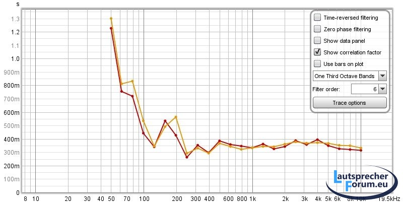

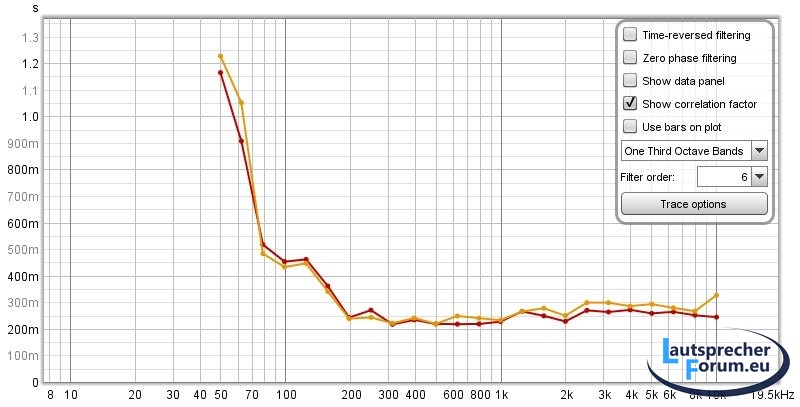

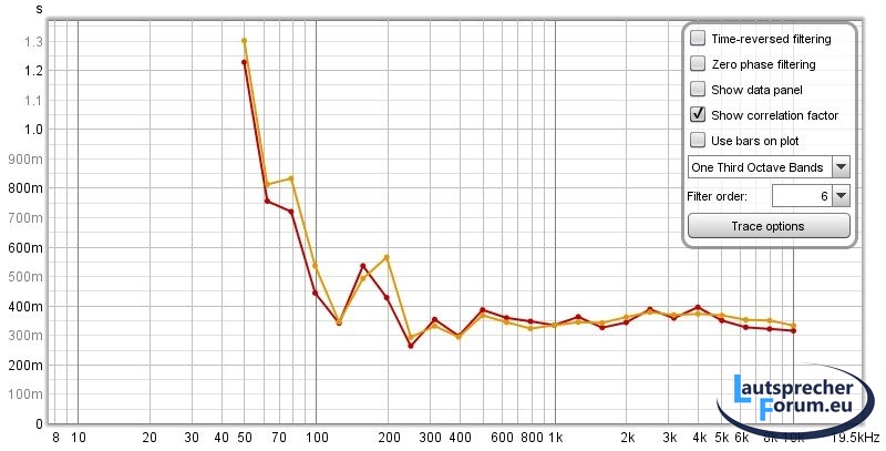

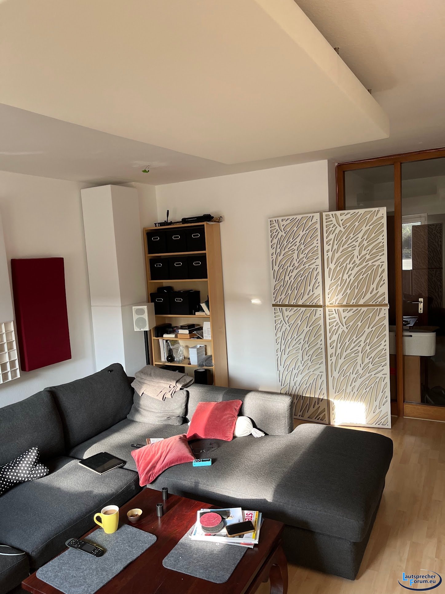

Raumakustiktuning und weitere Hörerlebnisse mit der NuVero 170
Unabhängig von der 170 Anschaffung, wollte ich ohnehin weiter mit der Raumakustik experimentieren bzw. diese verbessern. Alles berichtet ist nun bewusst ohne Vergleich zur 140. Diese sind ohnehin verkauft, so daß weitere Vergleiche nicht möglich sind.
Hier die Ausgangsituation im Nachhall
Grundsätzlich halte ich die Seiten des Raumes für problematisch. Hier würde ich gerne die Erstereflektionen besänftigen und schauen was es bringt.
Die 170 spielt mich manchmal mit ihrer "stereoskopischen" Klangwand überwältigend bzw intensiv ins Sofa. Das empfinde ich manchmal sogar als zuviel. Ich meine nicht die Lautstärke ansich. Das empfinde ich schon bei modertaen Lautstärken so. Der Effekt wird aber weniger je leiser man hört. Schwierig zu beschreiben. Es ist diese "Wall of Sound" die mich sehr intensiv anspielt. Viel Hoch- und Mitteltonenergie? Keine Ahnung. Ähnliche Erlebnisse hatte ich mal mit dem Kopfhörer AKG K812. Starker Zoom auf das Klanggeschehen bzw. die Bühne. Alles ist groß, extrem plastisich und körperhaft. Es baut sich sehr groß vor einem auf. Wie gesagt, finde ich es manchmal zu viel....was aber ok ist, weil wenn es nicht zu viel ist, ist es einfach mega. Ich dachte vlt mildert die Bedämpfung/Diffusion der seitlichen Erstreflektionen den Effekt ab.
Ich habe dann Bassfallen [/url=https://gikacoustics.de/produkte/pib-portable-isolation-booth/]und [url]mobile Akustikwände zum experimentieren bestellt. Das sah dann so aus. Achtung: es ist alles noch provisorisch aufgebaut.
Alt Neu
Der Nachhal hat sich nochmal deutlich reduziert auch nach unten hin. Tatsächlich bleibt das Klangerlebnis sehr intensiv aber mit weniger Überforderung. Viel trockener möchte ich den Raum zumindest ab 200hz aufwärts gar nicht haben. Langsam wird es nämlich drückend still im Raum. Den Verstärker muss ich jetzt etwas lauter Stellen um eine Intensität wie zuvor zu erreichen bzw. kann ich lauter Stellen, ohne dass komplexe Klangschehen vermatschen oder allgemein der Mittel/Hochton nerven.
Bezüglich Tiefenstaffelung kann ich sagen, ja, es gibt Stücke wo ich den Eindruck habe zu hören, daß manche Instrumente/Stimmen in der Tiefe angeordnet sind. Ob besser als bei der 140 kann ich nicht mehr sagen. Die Songs, bei denen ich das festgestellt habe, liefere ich nach
Alt Neu

Schön, dass du die Raumakustik angehst. Und dafür mussten erst die 170er her

Re: Don‘s Dissonanz: Upgrade Nuvero 140 auf Nuvero 170
[mention]Don Kuleone[/mention]
Der Nachhall bis 200hz hat sich deutlich verbessert!
Dabei meine ich nicht die Nachhallzeit an sich, sondern die Gleichmäßigkeit ab 200hz aufwärts.
Jetzt ist nur die Frage wie man es unter 200hz noch verbessert - und das ist wohnraumverträglich durchaus schwierig.
Hast Du schon Ideen?
Vielleicht ist der Bass etwas zu stark. Testweise könntest du mal die BR-Rohre mit einem zusammengerollten Handtuch verschließen und die nuVero 170 versuchsweise als geschlossene Box betreiben.Don Kuleone hat geschrieben: ↑28. Sep 2023 17:50... Die 170 spielt mich manchmal mit ihrer "stereoskopischen" Klangwand überwältigend bzw intensiv ins Sofa. Das empfinde ich manchmal sogar als zuviel. Ich meine nicht die Lautstärke ansich. Das empfinde ich schon bei modertaen Lautstärken so. Der Effekt wird aber weniger je leiser man hört. Schwierig zu beschreiben. Es ist diese "Wall of Sound" die mich sehr intensiv anspielt. ....

Denke nicht, dass es der Bass zu stark ist, aber ich kann es mal versuchen. Würde aber eher den DSP zum Absenken nutzen.OL-DIE hat geschrieben: ↑28. Sep 2023 23:29Vielleicht ist der Bass etwas zu stark. Testweise könntest du mal die BR-Rohre mit einem zusammengerollten Handtuch verschließen und die nuVero 170 versuchsweise als geschlossene Box betreiben.Don Kuleone hat geschrieben: ↑28. Sep 2023 17:50... Die 170 spielt mich manchmal mit ihrer "stereoskopischen" Klangwand überwältigend bzw intensiv ins Sofa. Das empfinde ich manchmal sogar als zuviel. Ich meine nicht die Lautstärke ansich. Das empfinde ich schon bei modertaen Lautstärken so. Der Effekt wird aber weniger je leiser man hört. Schwierig zu beschreiben. Es ist diese "Wall of Sound" die mich sehr intensiv anspielt. ....
Vittorino
- Beiträge: 656
- Bedankung erhalten: 382 Mal
Der Nachhall im Bass ist sehr lang. Wenn ein 50 Hz-Ton 1,2 Sekunden im Raum wabert und die höheren Frequenzen bereits nach 250 ms abgeklungen sind, wird das Klangbild im Mittel- Hochton „zugeschmiert“ (maskiert) und könnte m.E. auch für den empfundenen negativen Effekt verantwortlich sein.
Dagegen sieht es ab 200 Hz richtig gut aus, keine Höhen überdämpft, prima.

Das Nachhallproblem mit tiefen Frequenzen (50HZ) kriegst du ohnehin nur mit fetten Absorbern (optisch unschön) richtig in den Griff.
Alternativ trennt man die Box höher und hat den Subwoofer dort stehen, wo der Bereich nicht verstärkt wird. Dann hast du aber wiederum andere Probleme (Insbesondere mit der Laufzeit der Oberbässe des Subwoofers, aber u.U. auch mit Auslöschungen, wofür man einen riesen Aufband mit Wänden aus SBA/DBA betreiben muss).
Das schmalbandige Absenken von störenden Frequenzbereichen geht natürlich immer, das Nachhallproblem wird dadurch jedoch nur vermindert und bleibt weiterhin (nur leiser) bestehen.
Die Frage ist, wie trocken der Klang letztlich sein soll.
Ein warmer Bass klingt für mein Empfinden musikalischer und lebendiger. Details werden zwar zum Teil verdeckt. Dabei ist jedoch immer entscheidend, wie das Empfinden am Hörplatz ist.
Höre ich zum Vergleich eine Abhöre z.B. im Nahfeld oder per Kopfhörer, ist dieses für den Musik- oder Filmgenuss schon eine Spur zu direkt und langweilig. Da hebe ich den Bass künstlich an.
Ich hatte ja vorher die WS-14 vorne, welche den Nachhall kaum anregte. Aber auch hier war mir das Klangbild zu kühl und direkt, ich musste viel mit EQ und Bassmanagement rumtricksen (was ich jetzt nicht mehr muss).
Der Klang ist ohnehin immer ein Kompromiss aus dem, was der Raum hergibt, was du an Aufwand betreiben kannst / möchtest und dem, was du dir wünschst.

Keine Frage, eine gute Basswiedergabe, insbesondere im Tiefbassbereich, kann, je nach Raumbeschaffenheit und Ansprüchen, eine recht aufwändige Sache sein. Die 170 gibt auch den Tiefbassbereich mit ordentlich Schalldruck wieder, das kann eventuell zu Problemen führen.CJoe78 hat geschrieben: ↑29. Sep 2023 08:45... Die Frage ist, wie trocken der Klang letztlich sein soll.
Ein warmer Bass klingt für mein Empfinden musikalischer und lebendiger. Details werden zwar zum Teil verdeckt. Dabei ist jedoch immer entscheidend, wie das Empfinden am Hörplatz ist. ...
Mit DSP könnte man im Extremfall auch die tiefsten Frequenzen beschneiden, das wäre meiner Meinung nach nicht die schlechteste Lösung. Wie bereits erwähnt, kann man testweise auch die BR-Öffnungen komplett verschließen um das Klangbild zu beurteilen. Ich würde zunächst die einfachsten und kostengünstigsten Lösungen versuchen.
Meine Meinung zum "warmen"
In meinem Stereo-Setup ist Dank Absorber-Subwoofer, Einmessung mit AM 2.0 und Optimierung durch Thomas Bien der Bass sehr trocken. Das Antimode hat es trotz guten Ergebnisses nicht geschafft, alle Raumresonanzen perfekt zu erfassen und zu beseitigen.
Wie schon richtig angemerkt, gibt es sonst Verdeckungseffekte, welche bis in den oberen Bassbereich und unteren Mittelton wirken und das Klangbild dort etwas "schwammig" werden lassen. Das war auch bei uns so.
In unserem Raum musste ich deutlich per EQ auf der digitalen Ebene im AM nachkorrigieren:
35Hz BW7 -5,0 dB, 109Hz BW27 -6,9 dB, 88 Hz BW 6 -3,5 dB und 125 Hz BW 45 -5,5 dB .
Diese 4 Frequenzen mussten bei uns im Hörraum trotz automatischer Korrektur manuell korrigiert werden, meist sehr schmalbandig. In anderen Räumen muss natürlich komplett anders korrigiert werden, logisch. Das Ergebnis ist ein sehr trockener und tief reichender dröhnfreier Bass. Manchmal, bei Schlagzeug und entsprechender Lautstärke, richtig hart. Diese Basswiedergabe möchte ich nicht mehr missen. Insofern kann ich mich mit einem "warmen" Bass nicht mehr anfreunden, da sind mir zu viele Verdeckungseffekte mit drin.
Das ist aber nur meine Meinung, man darf das gerne anders sehen. Und ja, ein "warmer" Bass mag in manchen Ohren durchaus angenehm klingen. Ein hart bretterndes Schlagzeug ist gelegentlich anstrengend zu hören. Dann hilft nur leiser machen

Nach vielen Versuchen hat sich bei mir an der NV140 ein Stopfen im unteren Bassreflex + EQ/DESP im Bass als sehr gut herausgestellt. Durch den einen Stopf wird primär der unterste Bassanteil abgesenkt, der bei mir mit der ersten Mode (~25hz) zusammen fällt.
Vielleicht macht das bei der NV170 ebenfalls Sinn...?
