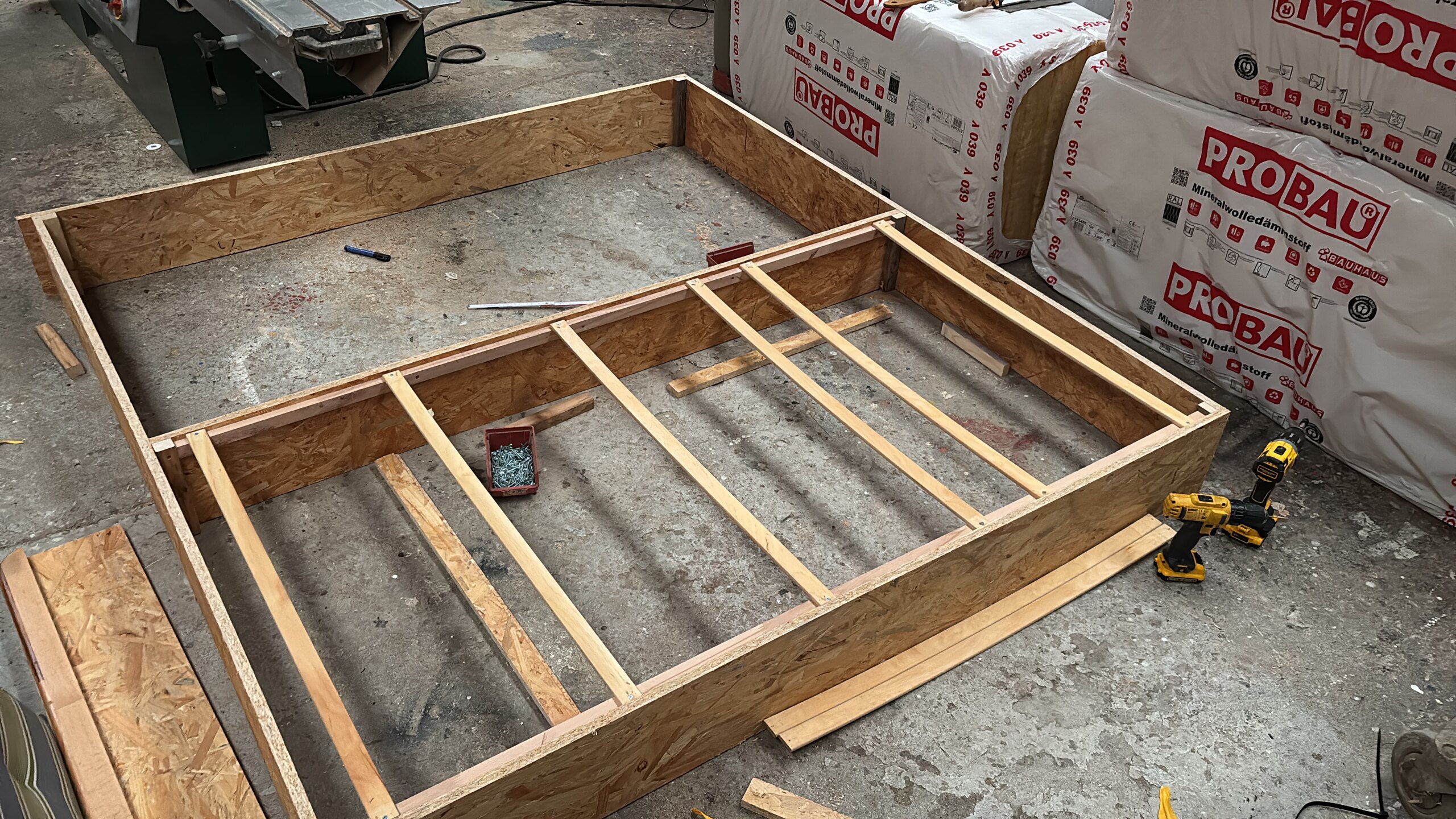

Die Tage geht es weiter, es geht um die Rückwand, die wurde nun Aufgehübscht, der Beamer neu umhaust, Liebloser und Hässlicher hätte man es nicht machen können wie es vorher war.
Angefangen habe ich am Samstag mit dem Bau eines ca 7,2 m2 großen Absorbers in Form von einer unauffälligen Rückwand mit einem Dämmvolumen von knapp 1,6 m3.
Es folgen Bilder vorher- Bau des Absorbers-Nachher und die Kosten für alles.
Es ist absolut krankes Heimkino zugedämme, aber Diffusoren oder Ähnliches kann ich immernoch anbringen.

Ja mehr ist zwar richtig aber auch mehr Platz.
Als sichtbare Dämmung wurde vorher eine 2x1,4 m Matratze genutzt weil sie übrig war, dahinter ein ca 1,8x1x0,2,, Meter Absorber, im
Fenster. Die Matratze ist nun ersetzt durch die neue Absorber wand.
Die primitiv gestaltete Abdunkelung durch mehrere
1€-Laden Decken und die Prototyp Hushbox
Für den Beamer alles in der Absorber-Wand integriert.
Die Heizung ist nun frei, darunter etwas Stauraum für Krimskrams was ich oftmals benötige.
Molton Decko Stoff (130g/m2) und die Profilo Spannleisten von Aixfoam bilden die sichtbare Seite, auf der Rückwand Malerfließ.
Kosten ca :
3xProbau TP1 70€
7,5m2 Molton 35€
OSB Platte/Holzlatten 60€
Aixfoam Profilo 100€
Kleinkram 100€
Gesamt: ca. 365€
Holz, Spannleisten, Schrauben, Lüfter für Beamer, kleinteile usw. hatte ich alles da, kaufen musste ich nur den Stoff und die Glaswolle.

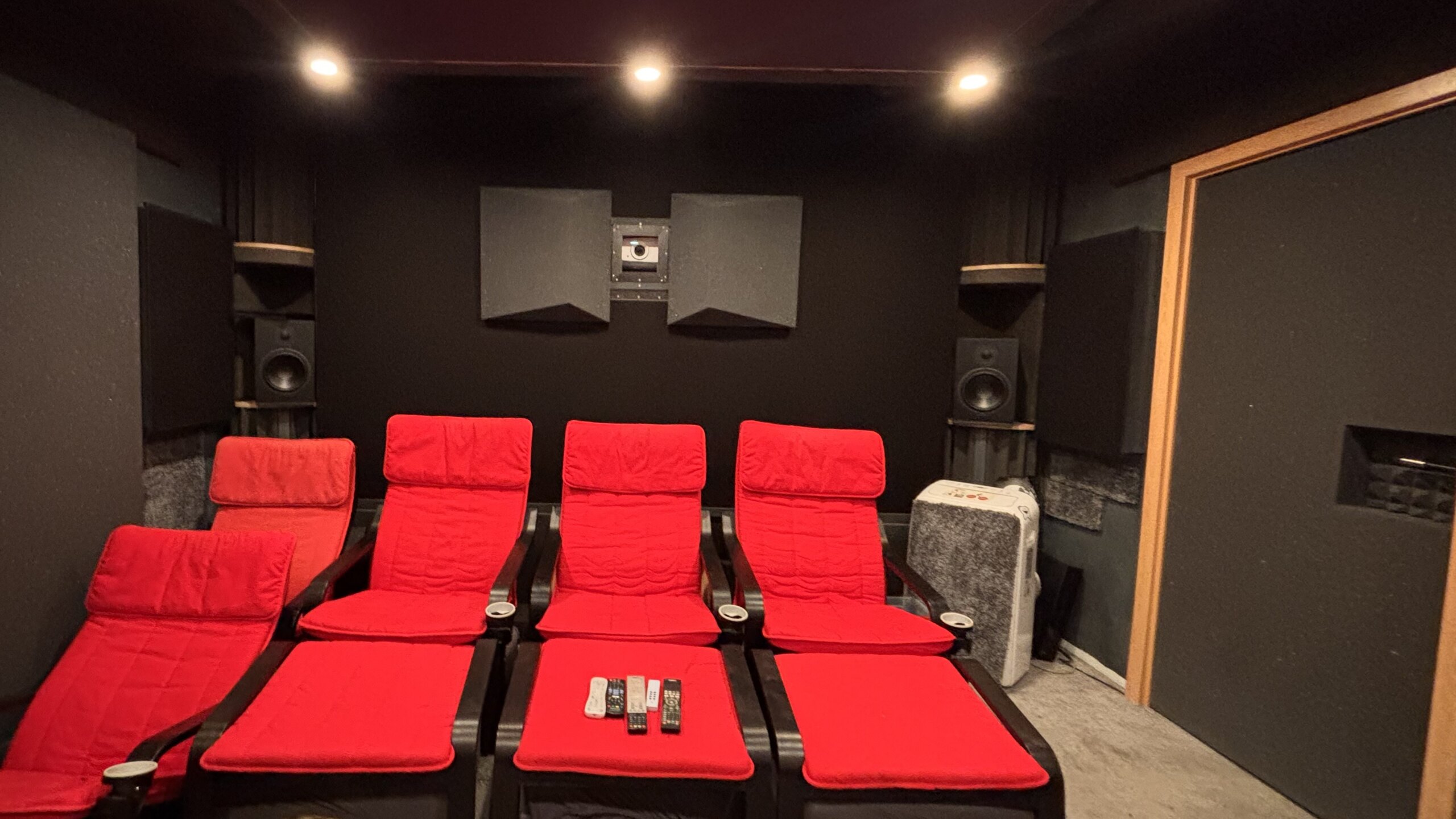

Hier ein paar Bilder vorher wärend und aktueller Zustand. Leider ist aufgrund von Berufstätigkeit und Familie, Wo kommt eigentlich meine Familie her?, noch nicht alles Fertig, das folgt in den nächsten Tagen.
Letzte Bild ist Zustand jetzt, es wird aber noch ein wenig verfeinert.

Es klingt offener sowohl im Stereo als auch im Surround, das Zusammenspiel zwischen den Surrounds ist nahtlos, der Bass Nochmals etwas trockener und im Tiefbass sogar etwas Brachialer möchte ich behaupten, aber auf alle Fälle knackiger. Auslöschungen und überhöhungen gibt es dennoch, aber recht schmalbandig, kaum hörbar (für mich). Der gefrickelte Holzrahmen mit Schaumstoff reingequetscht und Spannbettlacken drüber der Jahre lang die Tür Dämmte ist endlich verschwunden und wurde durch 10 cm starken RG25 als Brandschutz Schaum ersetzt genau wie auf der gegenüberliegenden Seite. Zugeschnitten habe ich den Schaumstoff mit der Kreissäge mit je einer 6mm HDF Platte über und unter dem Schaumstoff.
Der lose Teppich über dem Teppich wurde mit Aluleisten verschraubt. Auf den Bildern nicht direkt zu sehen, in der ein oder anderen Ecke sind Werkzeuge und Material was Mann so braucht.
Die Rückwand die dazu gekommen ist bzw. zwei alte Matratzen ersetzt ist ca 25 cm tief und mit Glaswolle gefüllt, Spannrahmen und Molton bilden die sichtbare Seite, die Rückseite mit dickem Malerfilz dichtgemacht.
Unten im Bereich der Heizung habe ich das Alte Nuverogitter verbaut damit die Heizungsluft in den Raum abgegeben werden kann, rechts eine Schublade und links eine Klappe um an die Heizung zu kommen zum einstellen und entlüften. Außer das Gitter alles mit 4 cm Schaumstoff verkleidet. Der Beamer ist jetzt nicht mehr zu hören, genauso wie der Zusatzlüfter für die Zirkulation hinter der Wand. steht noch der etwa 20 cm dicke Absorber im Fenster mit ca 2x1 m und Steinwolle Füllung . (Wärend dem Umbau)
