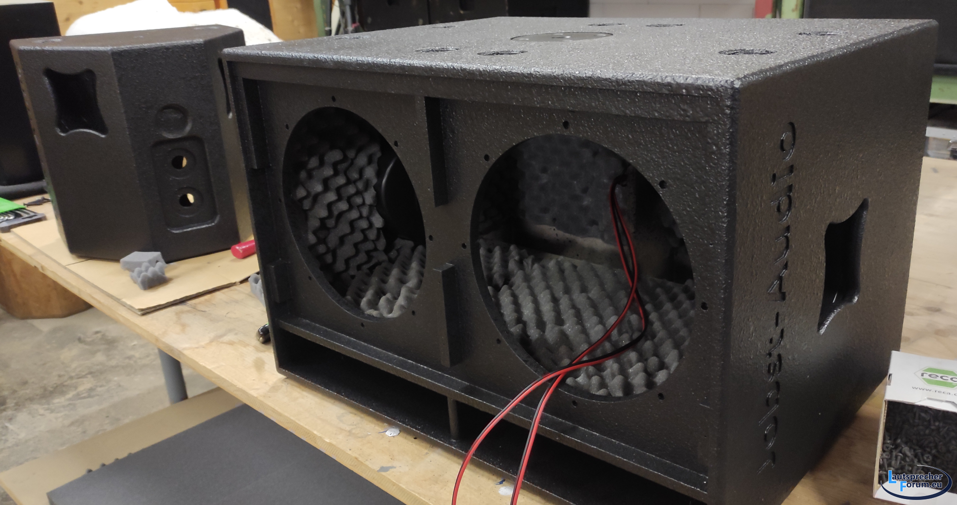

So servus beinand, kurzer zwischen stand hab eine Fertige Box xD, bilder füg ich die Tage mal ein wollt mich nur schnell bei euch allen herzlich bedanken hat spaß gemacht die box zu bauen un vorweg dass ist mal nh geile Box gewroden klar Bestimmt kein HIGH End hifi klang aber schön ordenlicher ton der auch bei maximaler lautstärke nicht verzährt wird auch die Lautsprecher fangen nicht dass clippen oder änliches an
Meine Nachbarn hassen mich jertzt schon und ich hab bisher gar keine Party veranstaltet xD, Die box geht ordenlich laut die kann es locker mit einer Soundbooks z.b aufnhemen, fals wer Technische fragen hat einfach melden
, danke euch nochmal. Aktuel betreib ich es mit einem Netzteil thema Akku werd ich später wieder aufgreifen aber dass kann ich auch allein
Bilder sind hier sry wegen dem schlechten bildern Gruß Hansi

Ist ein separater Raum , zwischen der Elektronik Kammer und der Lautsprecher Kammer ist eine separate Holzwand wo nur die Ls Kabel durchgehen welche sorgfältig mit Silikon abgedichtet wurde [ externes Bild ]JoPeMUC hat geschrieben:Ist die Wartungsklappe dicht oder pfeift es da durch?

Macht es bei so einem Lautsprecher sinn, dämmmaterial zu verwenden?
Ich hatte eine ähnliche Box gebaut und habe noch "Monacor MDM-2 Polyester Lautsprecherdämpfung" hier ^^
Könnte ich vor dem finalen zusammenbau jetzt noch einbauen.

Ich hab leider keihne Ahnung ich hab einwenig Dämmung an jeder Wand im innen Raum der Lautsprecher Kammer verwendet für den Mittel und Hochton eben, wie viel dass ausmacht weis ich nicht hab nur bischen Dämmung verwendet aber schaden kanns definitiv nicht dacht ich mir , ich denk mir halt dann hab ich keine Reflexionen im hoch und Mittel Ton in der Box selber.9dc hat geschrieben:Macht es bei so einem Lautsprecher sinn, dämmmaterial zu verwenden?
Als Akku Lösung hab ich aktuell einen Akku aus einem Alten hover Board geklaut [ externes Bild ], der hat 25V sprich 7S4P angegeben , und dass reicht bereits um die Box ziemlich laut zu bekommen
Wollte auch zuerst eine 3D gedrucktes Panel Verwenden hab mich jedoch dann um entschieden....Aus Holtz ist die Box halt dann doch nochmal Robuster dacht ich mir

Re: Benötige Hilfe zum Bau einer Partybox
https://imgur.com/a/zEWX38L
hier haste ein paar Bilder
3d Druck teile werde ich nochmal etwas anpassen, vernünftige Poti Knöpfe nehmen und ein Adressierbare LEDs sollen an die linke und rechte seite Innen vor den Chassis.
Ein Gitter sollte eigentlich auch noch vorne vor, da habe ich aktuell leider noch nichts passendes gefunden ^^
Akku soll eben auch oben rauf, ich denke ich habe ein bisschen zu viel Platz für den Akku eingeplant und das Gehäuse unnötig schwer/groß gemacht :/

Als Front Gitter hab ich mir sowas hier gedacht aber dass steht bei mir an unterster Stelle aktuell.9dc hat geschrieben:https://imgur.com/a/zEWX38L
: https://www.elbemetall.de/bleche-nach-mass/lochblech

Ja sowas in der Art habe ich auch schon gedacht, wäre halt das einfachste.
Lasern wäre natürlich auch ne Option wenn man günstig dran kommt, dann könnte man noch nen fancy muster machen ^^
Die Potis wollte ich nehmen für Lautstärke (falls man mal AUX-IN nutzt vom Laptop oder DJ Pult) und Dynamic Bass von SigmaStudio.
Die anderen beiden dann für Mittel und Hochton (werden dann wohl eher weniger genutzt, außer mir fällt ein besserer nutzen ein)

Wenn du es geschafft hast den Dynamic Bass als Poti zu konfigurieren dürft ich da vl bischen abkucken9dc hat geschrieben:Ja sowas in der Art habe ich auch schon gedacht, wäre halt das einfachste.
Bei mir siehts aktuel so Aus ziemlich einfach gehalten um die Box einfach bischen zu testen :
Sigma Studio Screenshot
Bin immer noch dabei zu versuchen mit der Software Blue Suits die Pairing Lautstärke senken zu können...
