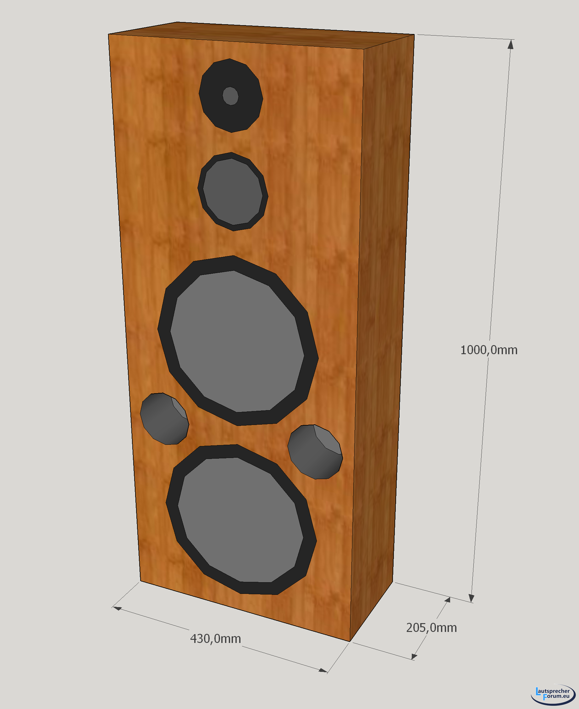

ein Bekannter hat mich beauftragt für sein Wohnzimmer ein paar neue Lautsprecher zu bauen, da die alten deutlich in die Jahre gekommen sind. Da ich mit Hifi noch nicht wirklich viel Erfahrung habe und sehr gerne eure Anmerkungen und Ideen hören möchte, habe ich mir gedacht mache ich daraus mal hier ein neues Projekt.
Um die aktuellen Lautsprecher herum wurden Schränke gebaut, deswegen sind die Außenmaße eine feste Vorgabe. Der Verstärker ist ein Onkyo M-504 mit 2x165 Watt an 8 Ohm. Es gibt keine Subwoofer, also die Lautsprecher müssen auch ordentlich Bass können.
Die Vorgaben:
  • 3 Wege
  • Bassreflex
  • Fullrange
  • 80L Innenvolumen
  • 8 Ohm (wenn es gar nicht anders geht auch 4)
  • Bestückung pro Lautsprecher bis 250€
  • Es wurden sich 2x 12Zoll Tieftöner pro Lautsprecher gewünscht, aber wegen dem Volumen schwierig, wahrscheinlich eher 2x 10 Zoll oder nur 1x 12Zoll
Maße:
- 43 cm Breit
- 100 cm Hoch
- 20,5 cm Tief

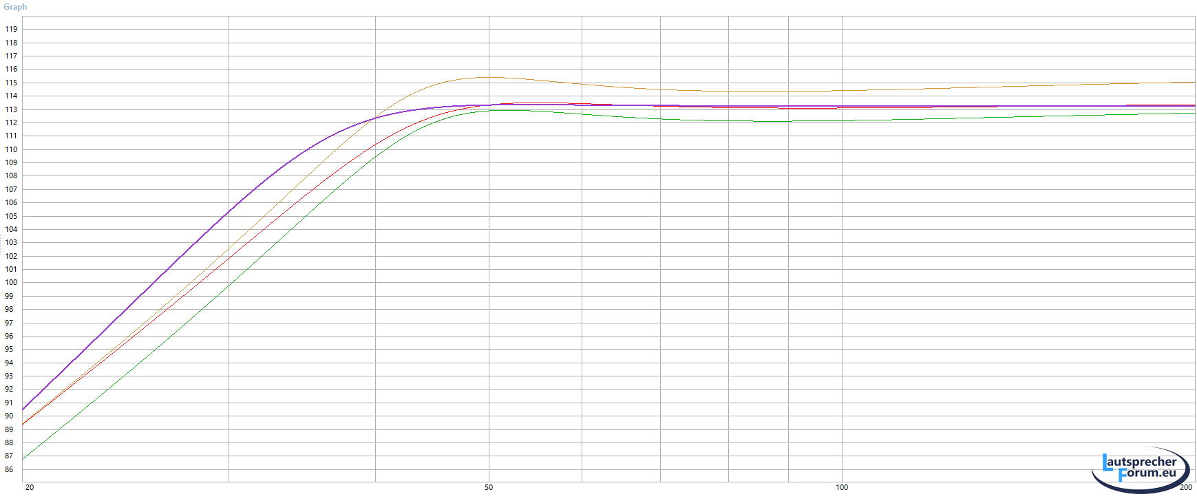

  • 2x 12Zoll Mivoc AWM 124 in 75Liter 42hz, f3 von 40hz, max Spl 115dB (Verstärker) Orange
  • 2x 10Zoll Mivoc AWM 104 in 42Liter 42hz, f3 von 41hz, max Spl 113dB (Verstärker) Grün
  • 2x 10Zoll Monacor SPH-250TC in 63Liter 40hz, f3 von 40hz, max Spl 113dB (Auslenkung) Rot
  • 1x 12Zoll Lavoce LaVoce SSF122.50L in 75Liter 38hz, f3 von 35hz, max Spl 113dB (Verstärker) Lila
Frequenzgang
MaxSpl
Da es aber die Mivoc Treiber nicht mehr gibt, und die Monacor relativ schnell die maximale Auslenkung erreichen (die Lautsprecher laufen nachher ohne Hochpass) ist der LaVoce aktuell mein heißester Kandidat.

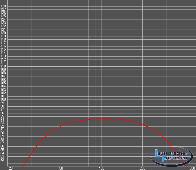

Messung der beiden in 96L 42Hz, Vollraum. Wir sehen die 94dB.
Den Einbruch durch den Port wirst du dann so eher nicht bekommen, da du den Port wesentlich kleiner auslegen kannst

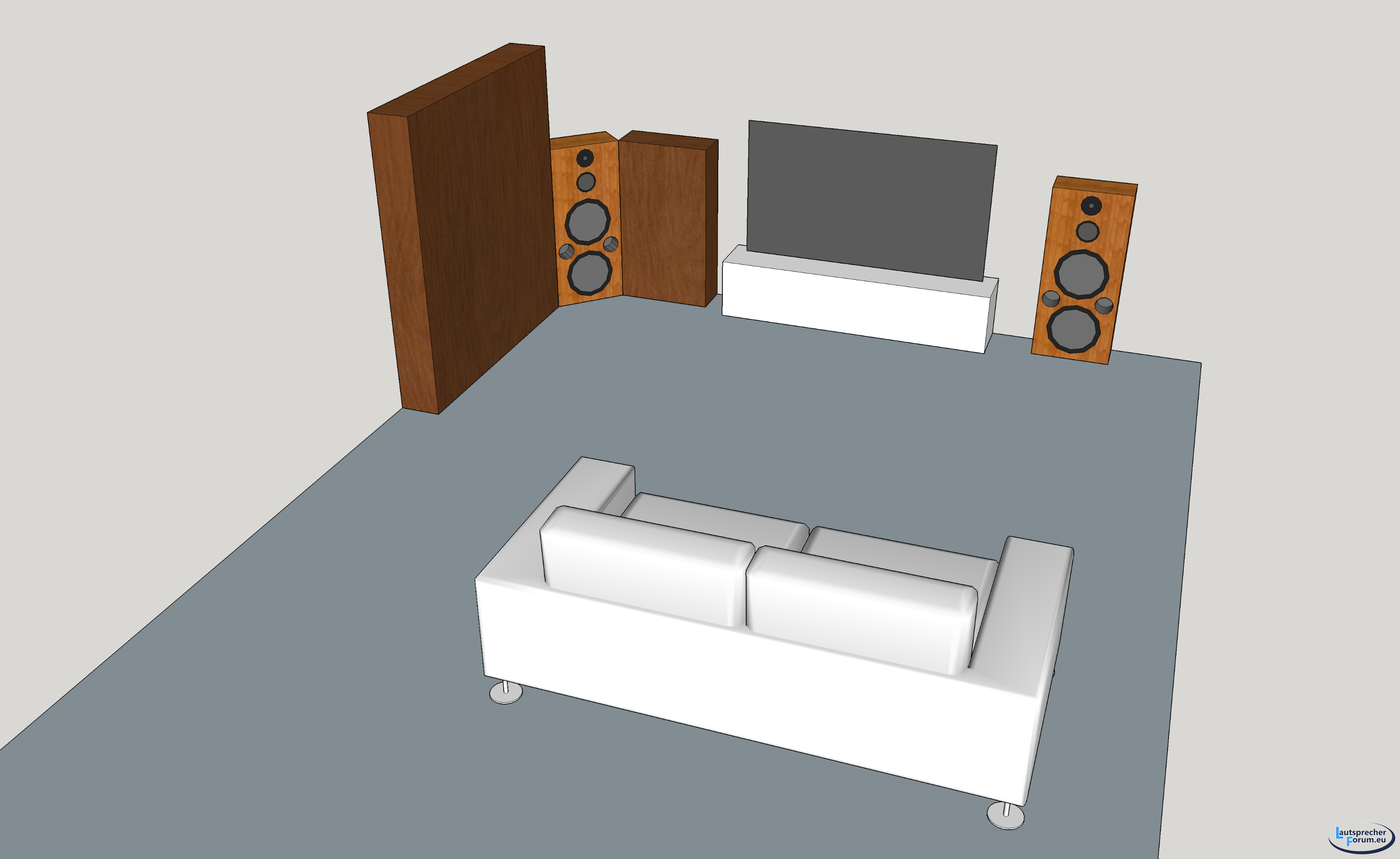

Hier ein Bild von der Situation im Raum. Der eine Ls steht frei an der Wand neben dem Fernseher, und der andere eingebaut zwischen einem halbhohen und einem großen Schrank. Die Schränke sind beide mit Türen, also geschlossen.
Beitrag von Azrael »
Hm, das ist jetzt wirklich nicht so ideal..... :|
Wenn beide Lautsprecher wenigstens gleiche Umgebungsverhältnisse hätten, aber das hier ist ja diesbezüglich eine ziemlich unsymmetrische Geschichte.
Michael

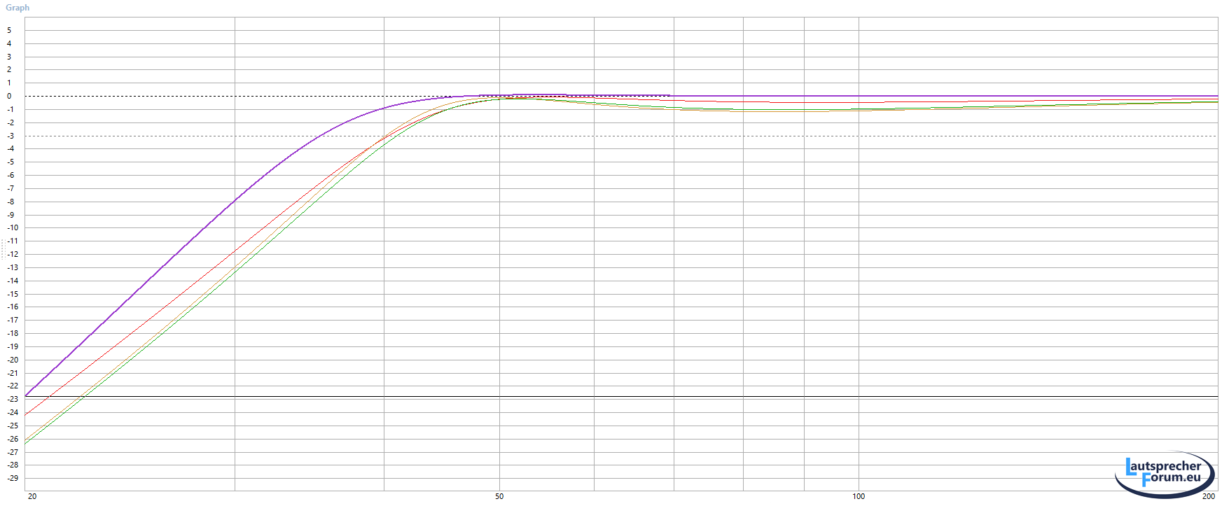

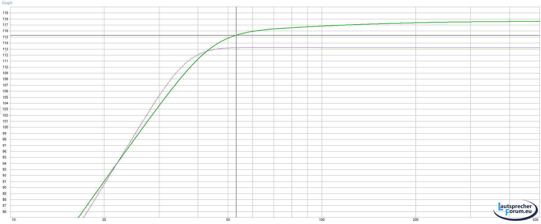

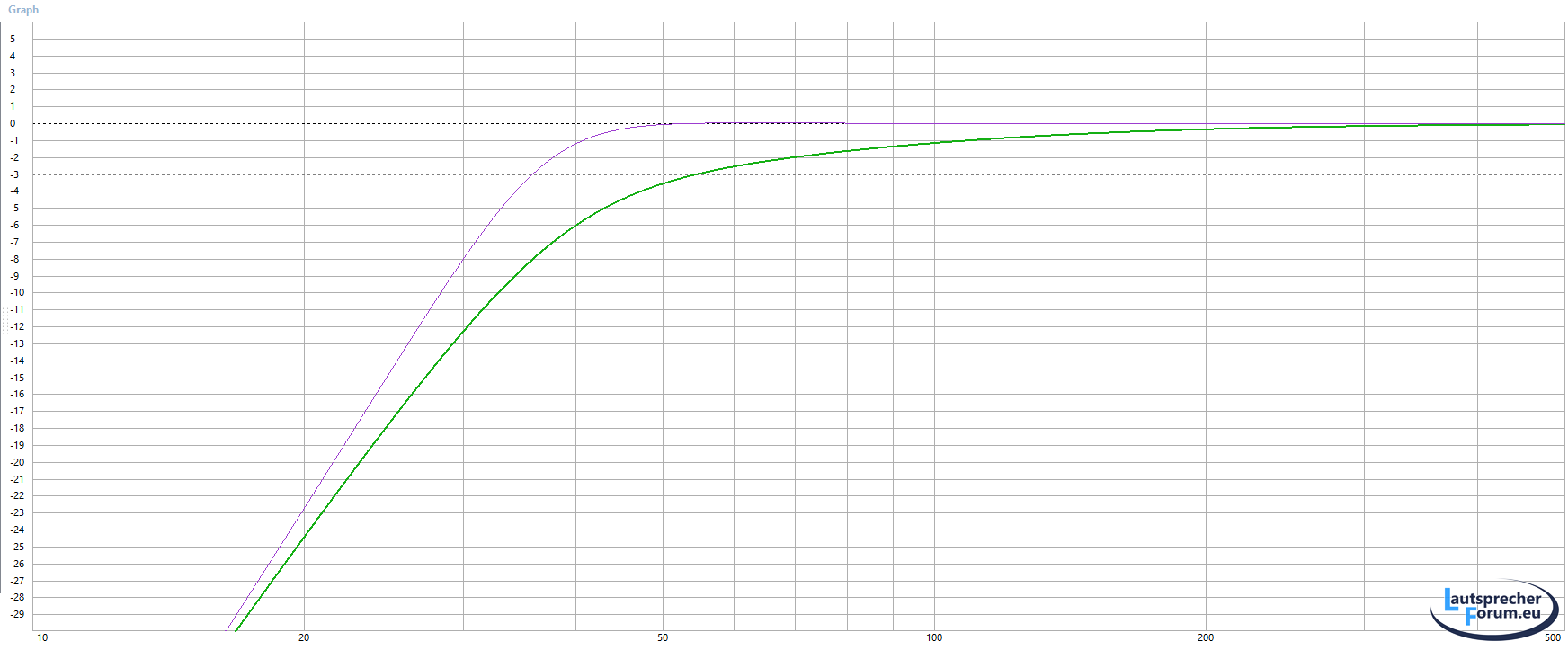

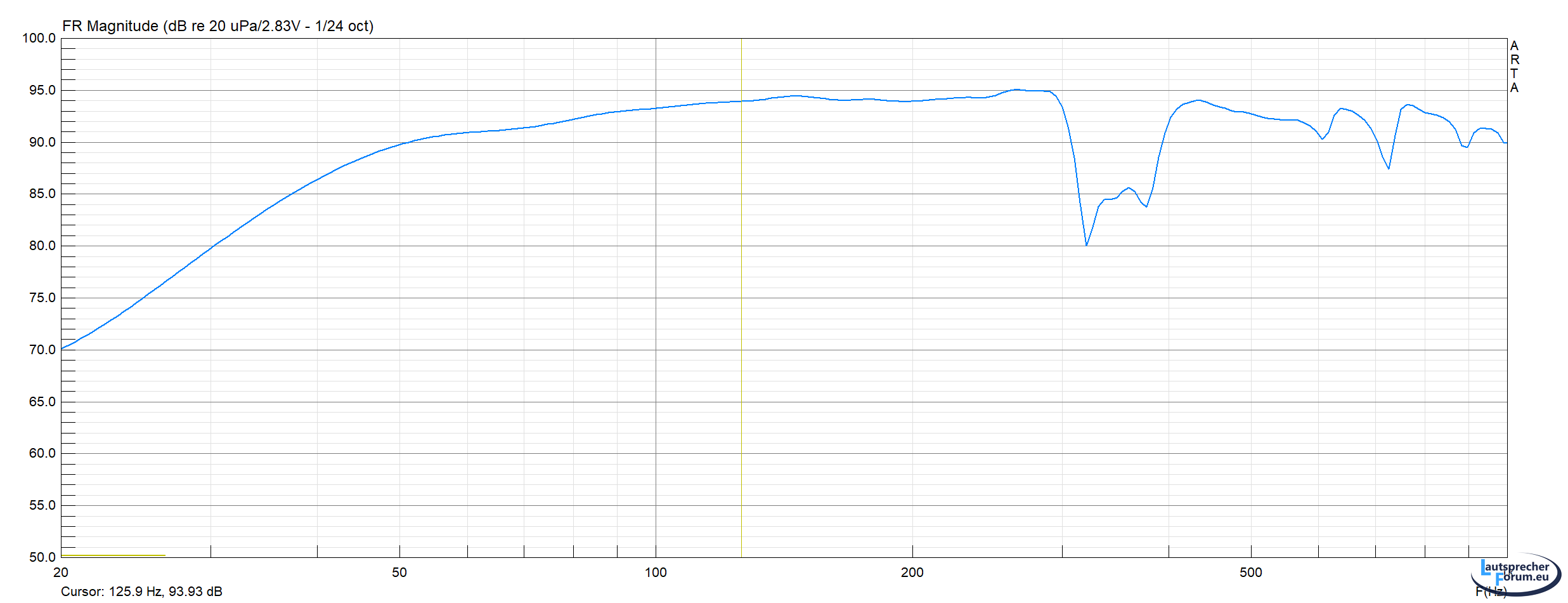

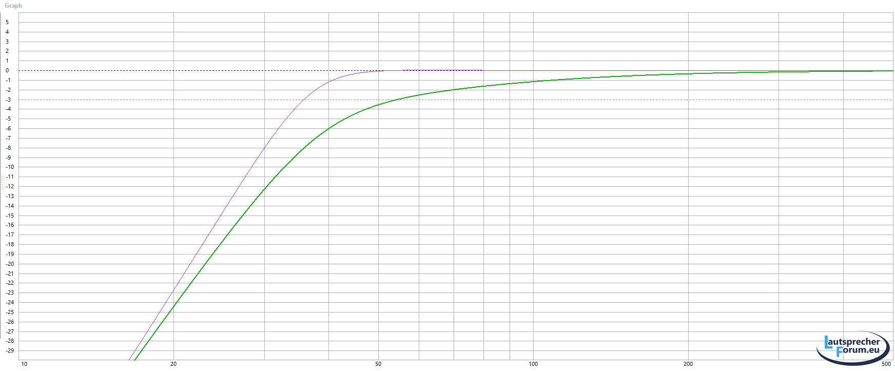

Hier die Simulationen von den 2* 12-280W 4Ohm (grün) vs 1* LaVoce (lila).
Ist praktisch jetzt die Frage ob tief oder laut.
Jobsti hat geschrieben: 17. Okt 2023 10:31 Messung der beiden in 96L 42Hz, Vollraum. Wir sehen die 94dB.
Hierzu habe ich eine Frage, und zwar komme ich in WinISD bei meiner Simulation auch ziemlich genau auf 94-95 dB bei 2,83V Spulen in Reihe, aber wenn WinISD Halbraum simuliert und die Messung Vollraum ist, müsste dann da nicht 6dB Unterschied sein?
Nochmal zu der Aufstellung, da kann ich leider wie gesagt nichts dran ändern, mein aktueller Plan ist die Abstimmung für MT + HT so ca 3 dB lauter als die Tieftöner im Halbraum zu machen (z.b. bei den 12-280W so 96-97dB), der Rest muss dann per EQ gelöst werden.
sese317j hat geschrieben: 23. Okt 2023 02:10 Ist praktisch jetzt die Frage ob tief oder laut.
Das ist in der Darstellung "Transfer function magnitude" so nicht zu beurteilen. Die Darstellung "SPL" wäre hingegen geeignet, wenn in beiden Fällen die gleiche Signalstärke vorliegt.
Ansonsten kann man schon grundsätzlich sagen, dass für ein gegebenes Volumen Tiefgang und Kennschalldruck im Widerstreit liegen.
Michael
sese317j hat geschrieben: 23. Okt 2023 02:10 Hierzu habe ich eine Frage, und zwar komme ich in WinISD bei meiner Simulation auch ziemlich genau auf 94-95 dB bei 2,83V Spulen in Reihe, aber wenn WinISD Halbraum simuliert und die Messung Vollraum ist, müsste dann da nicht 6dB Unterschied sein?
Obenrum ist der eigene Verlauf vom Chassis mit den 94dB. Der ist natürlich im SPL höher als der reine Bass.
WinISD zeigt bei meiner Simulation rund 94-95dB/1W unterhalb 100Hz an. (2 Chassis).
Es nimmt wohl einfach den Halbraum-SPL aus den TSP (92dB pro Chassis)
WinISD Pro Alpha zeigt im Vergleich zum theoretischen Halbraum gut 3dB zu wenig, im Vergleich zur Vollraummessung 2-3dB zu viel SPL an.
Keine Ahnung, ob das bei aktuellen Versionen auch so ausschaut.
Pro Alpha arbeitet in Watt, nicht in Volt.
Für praxisnahe Angaben ziehe ich einfach rund 2dB zur Simu ab,
oder rechne RE auf die W um (1/Re +1) und ziehe 3dB ab.
Das kommt idR. maximal +-1dB mit den 4pi Messungen hin.
PS: So wie in deiner Simu würde ich für Eckaufstellung jedoch nicht simulieren, das gibt sonst eine Erhöhung im Bass.
Zu deinem Bild:
Sinnvoll wäre es, wenn die rechte Box ebenfalls in die Ecke wandern würde.
Dann haben beide Kisten nicht nur den gleichen Raumwinkel, sondern auch ähnlichere Reflexionen und Verhalten.
Ansonsten sollte sie zumindest auch schräg stehen und von Sitzposition aus den gleichen Abstand haben.

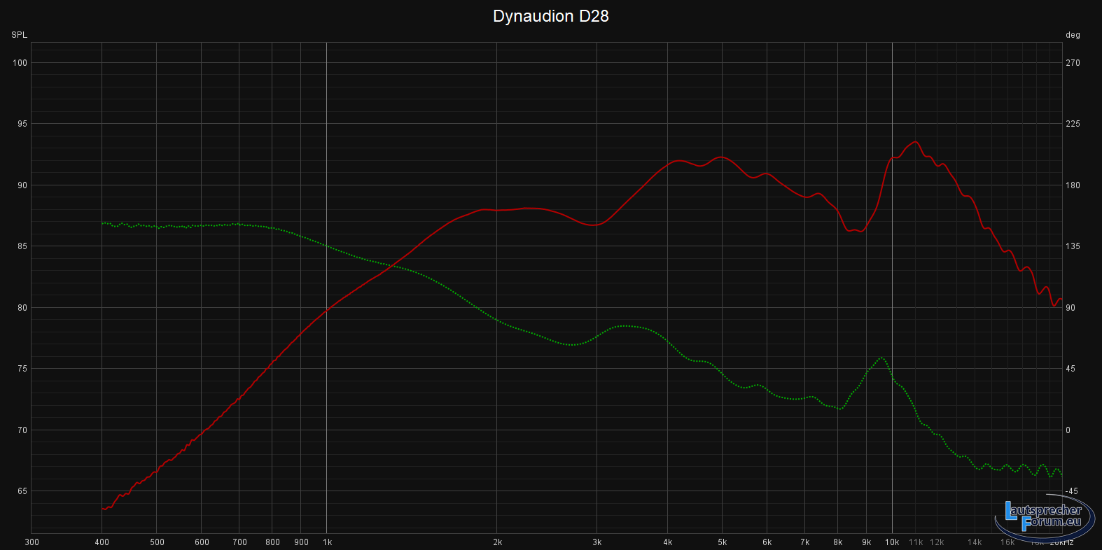

Ich habe den Dynaudio D28 jetzt mal gemessen, ist wie schon erwartet nicht sehr effizient, und hat auch keinen schönen Frequenzgang.

Auf was für einer Schallwand saß der HT? Welche Variante der D28 ist es? Da scheint es nach ein bisschen Googeln nämlich mehrere zu geben. Wie alt ist die Kalotte? M.W.n. ist da Ferrofluid appliziert worden und da das ja ein eher ältliches Exemplar sein müsste, könnte es eingetrocknet sein. Wie sieht der Impedanzgang aus?

Die Schallwand war 12cm x 12 cm, es ist die Variante ganz ohne zusätzliche Buchstaben die ich auch oben verlinkt habe. Wenn ich das richtig sehe wurde bei dieser ganz alten Variante noch kein Ferrofluid verwendet. Den Impedanzgang habe ich nicht gemessen, aber Re war bei 5,3 Ohm.

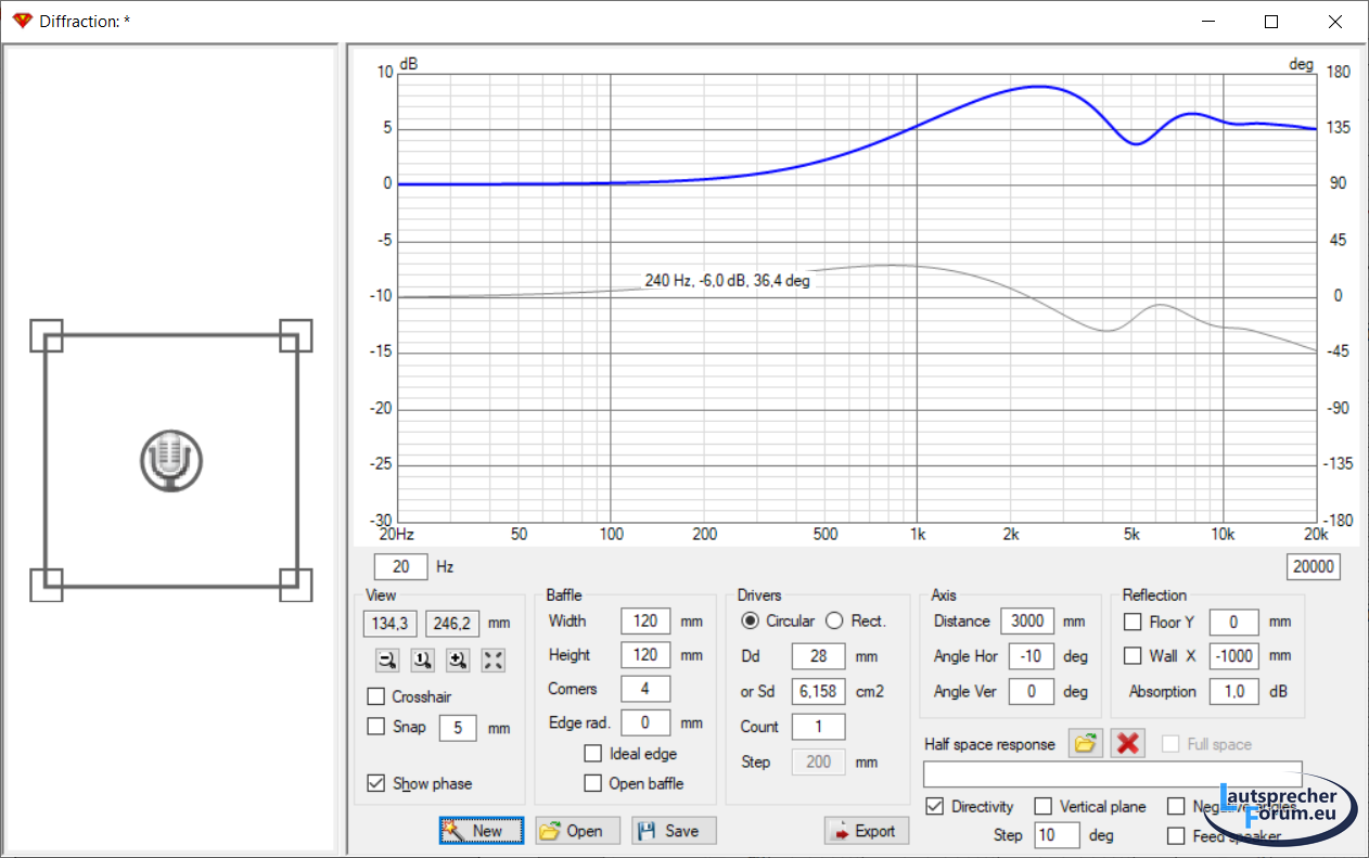

Ich verrate wahrscheinlich nicht zu viel, wenn ich sage, dass einem Impedanzgänge erstaunlich viel sagen können. Für Passivweichenentwicklungen braucht man sie ohnehin zwingend.
Ich habe ansonsten im Diffraction-Tool von VituixCAD mal eine Kalotte von 28 mm Durchmesser simuliert, eingebaut in eine rechteckige Schallwand von 12 x 12 cm. Zugrunde gelegt ist, wenn man keinen individuell gemessenen Frequenzgang hinterlegt, ein absolut linearer, also idealer Frequenzgang, den die Kalotte in einer unendlichen Schallwand hätte.
Das Ergebnis sieht dann so aus:
Nur mal so als Gedankenanstoß.... :geek:

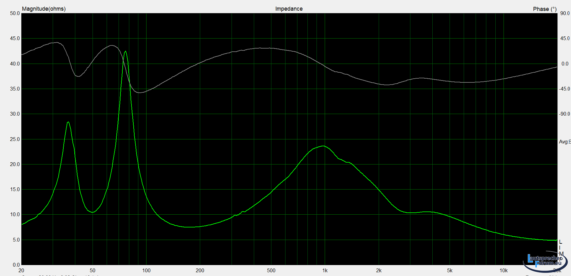

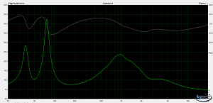

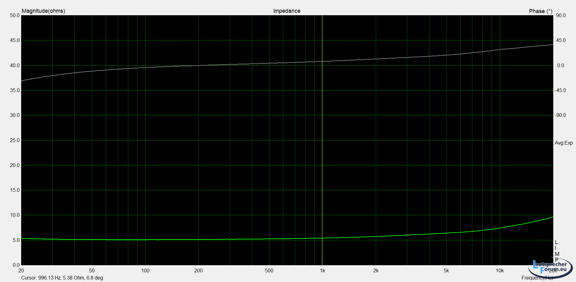

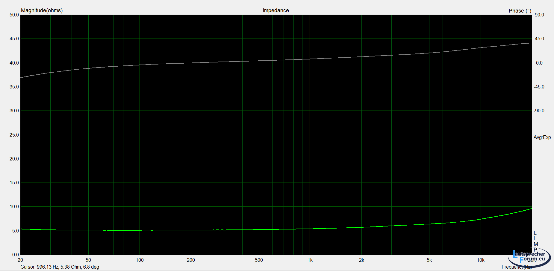

Hier die Impedanzgänge von den beiden D28, sehen meiner Meinung nach kaputt aus.

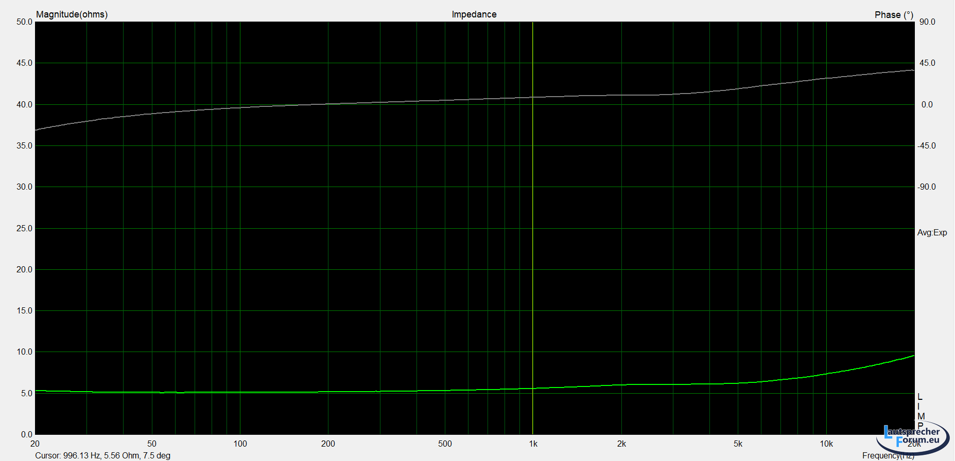

Hier noch eine Messung von einem anderen Lautsprecher, nur um zu zeigen das das Mess Setup in Ordnung ist.
Ich kann keinen Impedanzbuckel, wie er üblicherweise bei der Resonanzfrequenz auftritt, erkennen. Ferrofluid kann den Buckel abflachen, aber komplett einebnen? Eingetrocknetes Ferrofluid vielleicht?
Dass die Hochtöner völlig defekt sind, glaube ich allerdings eher nicht, Durchgang ist ja da und der Widerstand ist auch nicht ungewöhnlich. Ich würde mal versuchen, dass Ferrofluid (*edit*: falls da denn überhaupt welches ist.... :| ) durch neues zu ersetzen. Man könnte auch schauen, wie es ganz ohne Ferrofluid aussieht, nur sind die Hochtöner dann vermutlich weniger belastbar.
Michael

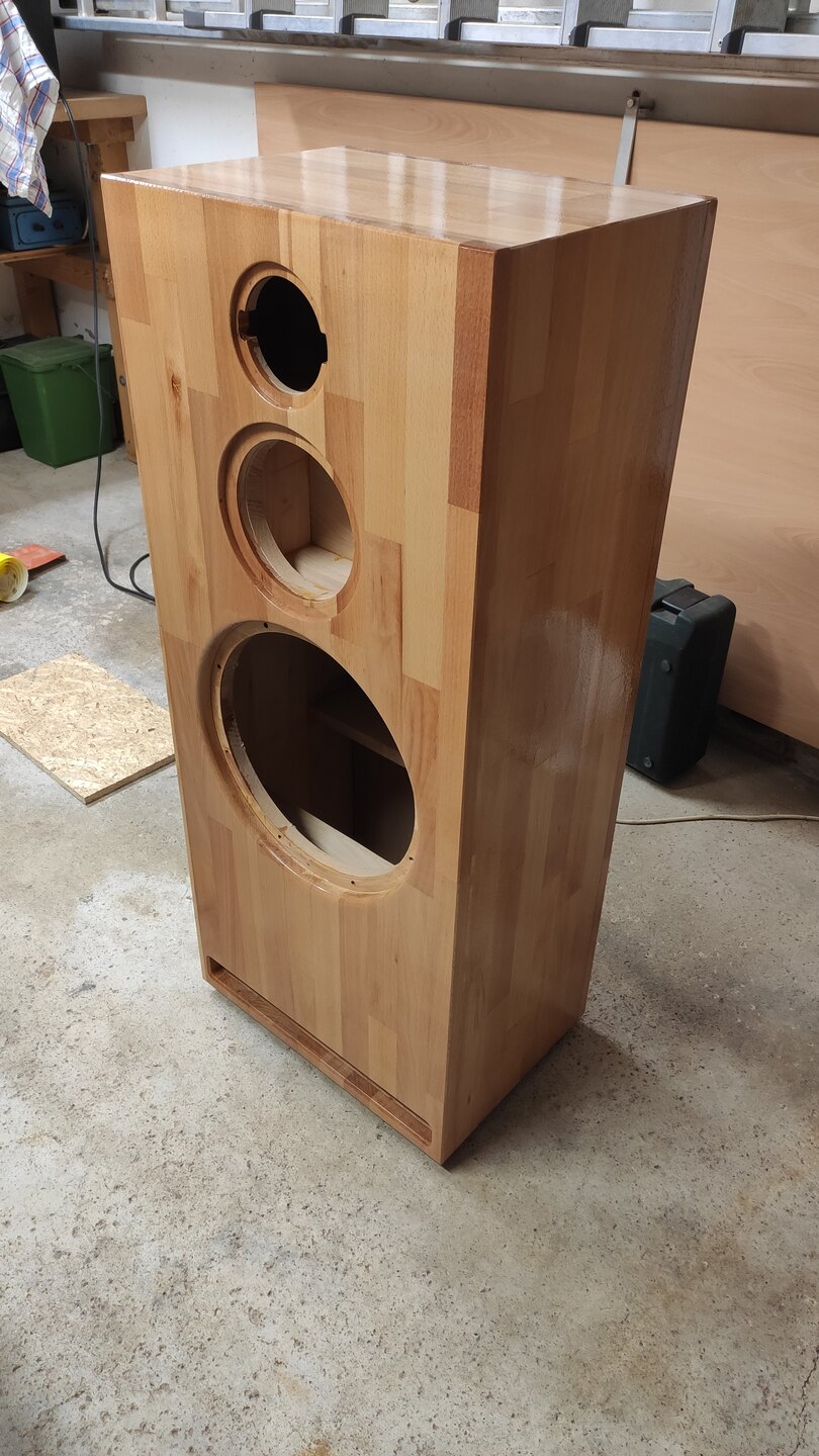

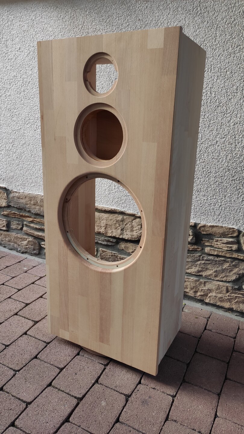

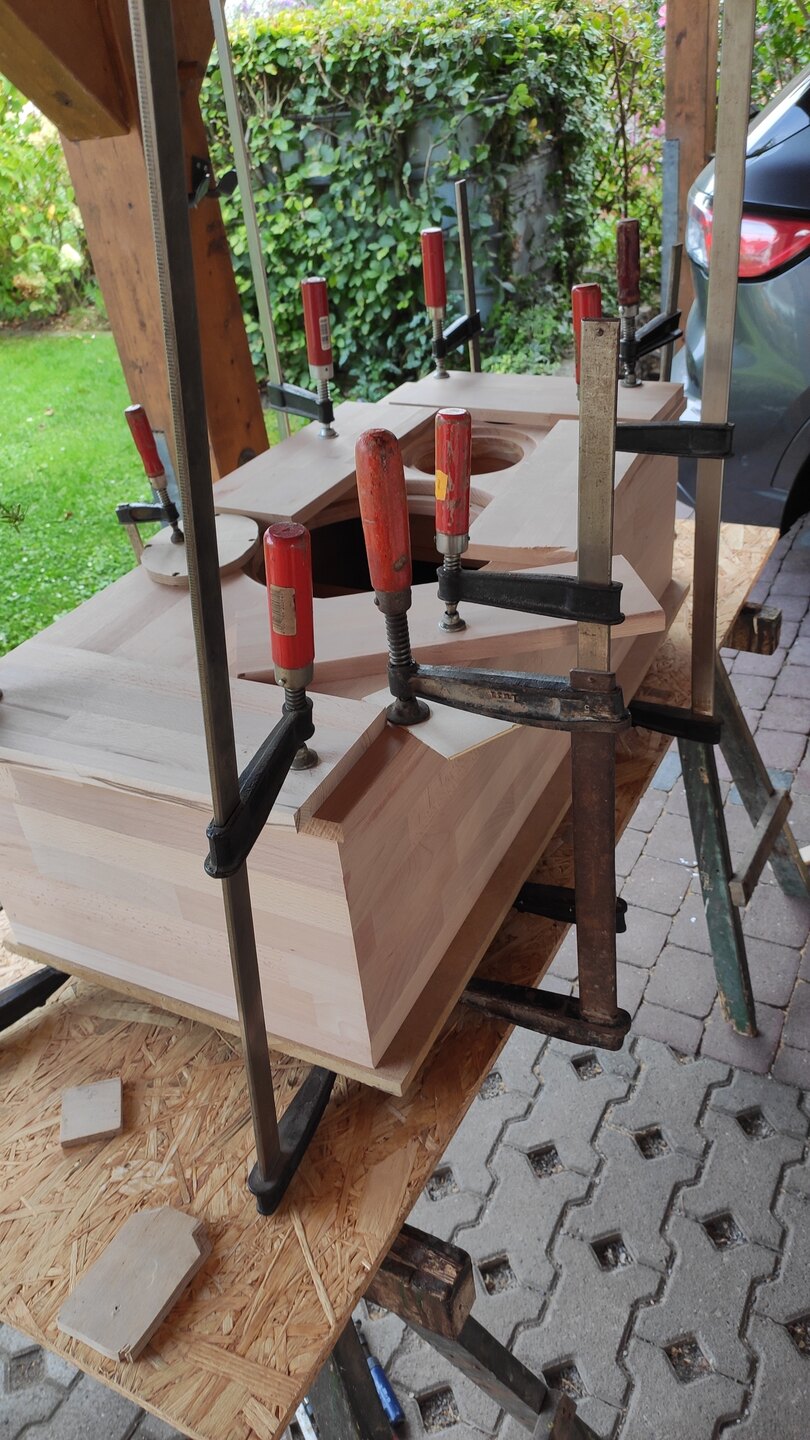

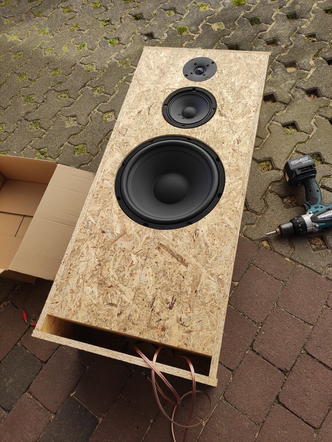

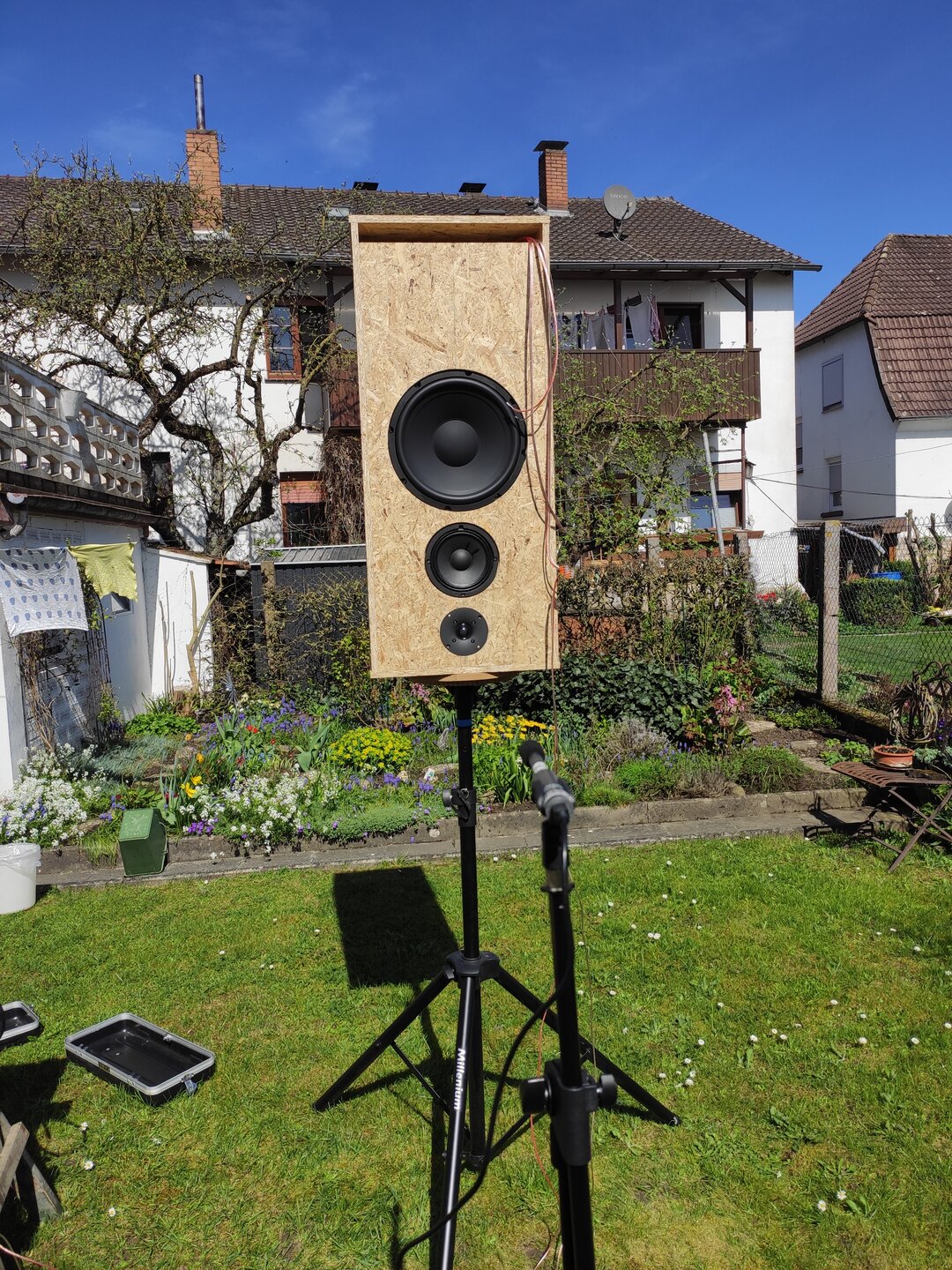

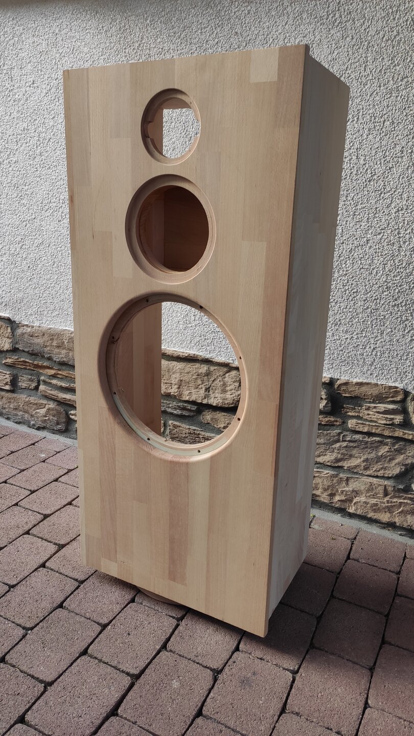

Es geht weiter, als Hochtöner habe ich jetzt den Sica LP 110.28/380 TW gekauft.

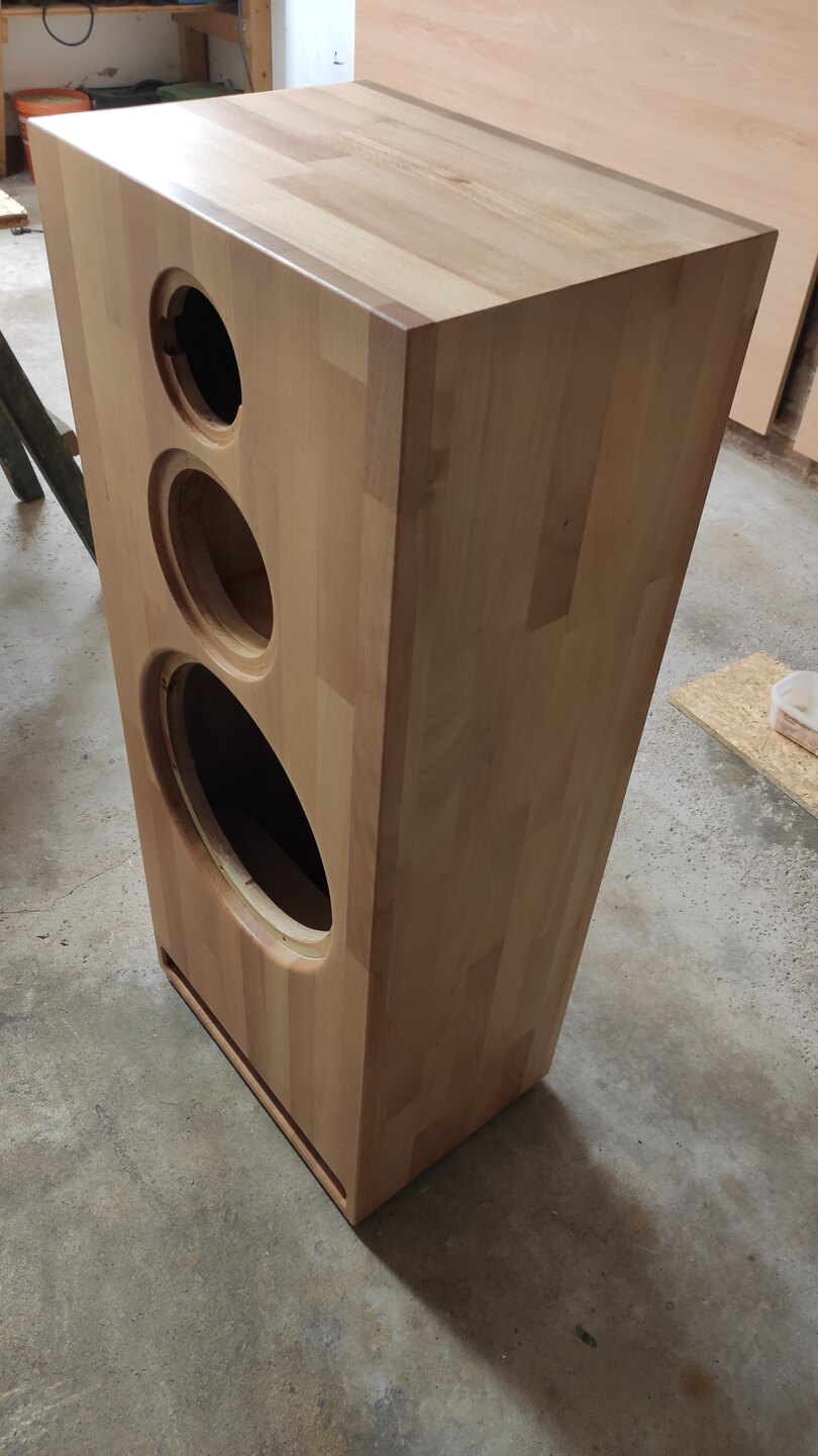

Der Prototyp ist auch schon fertig:
Messungen

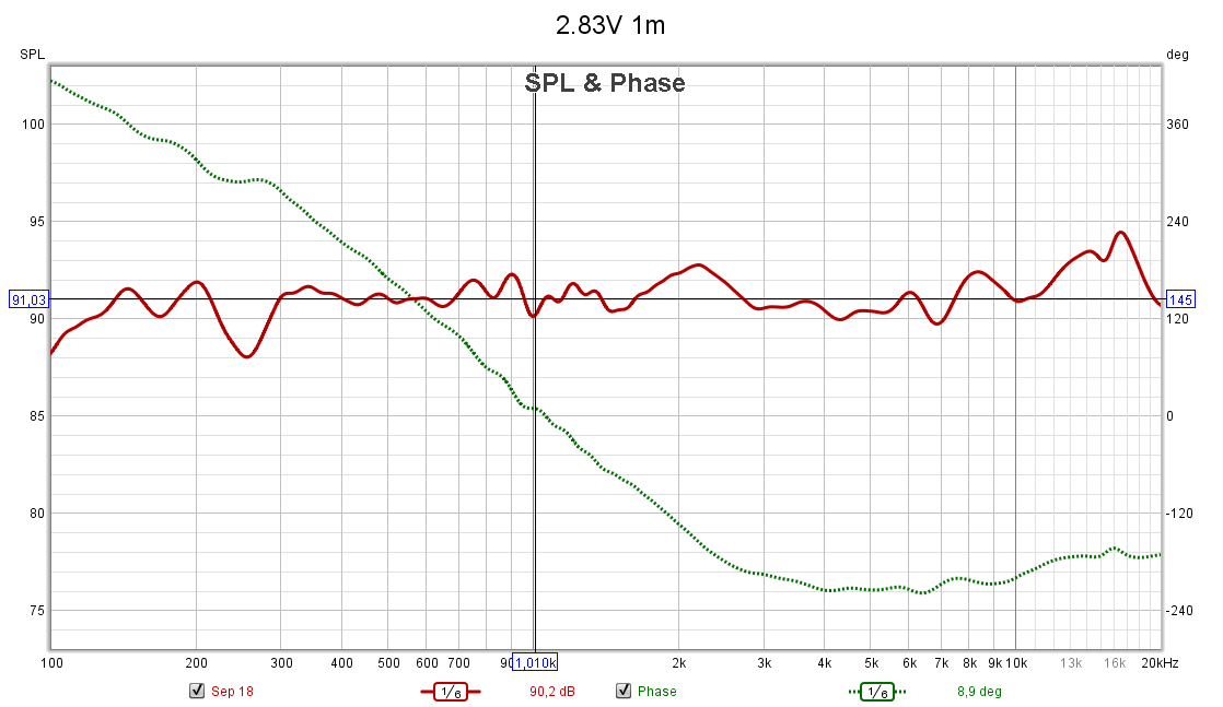

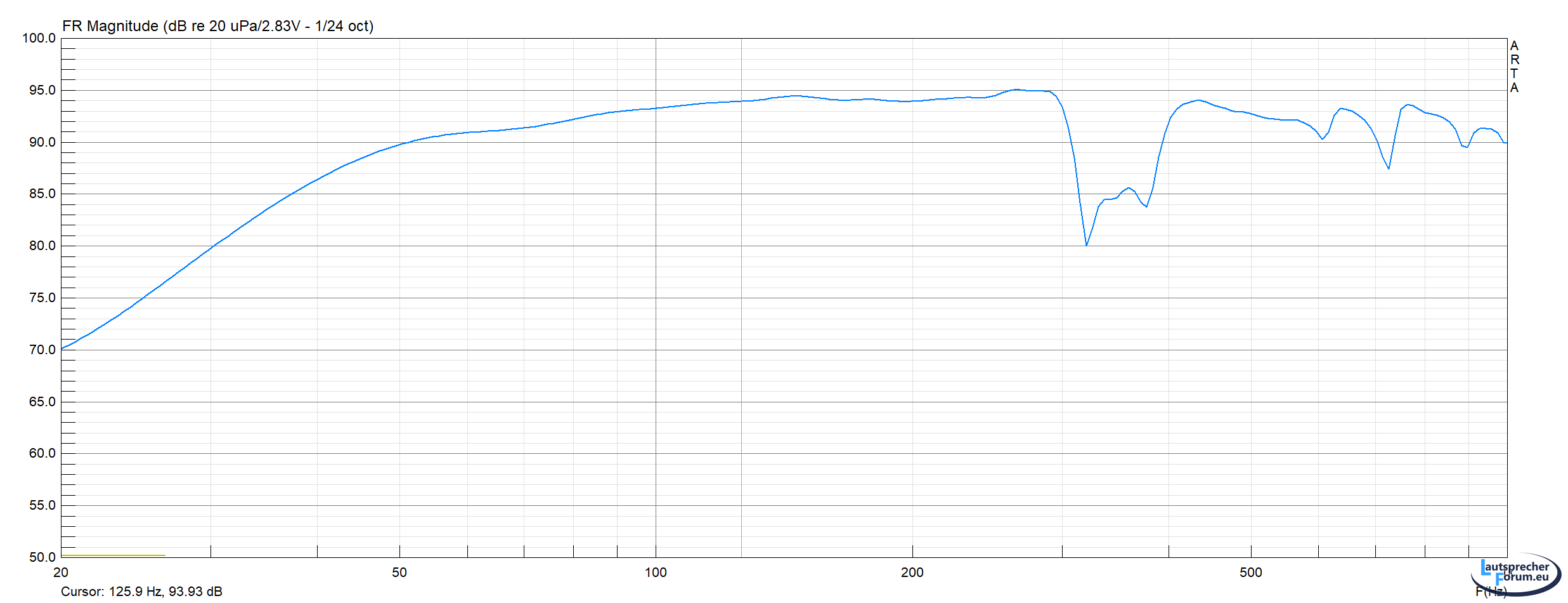

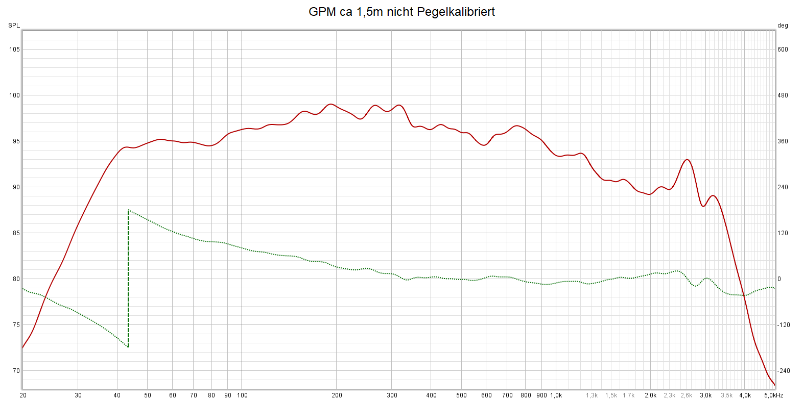

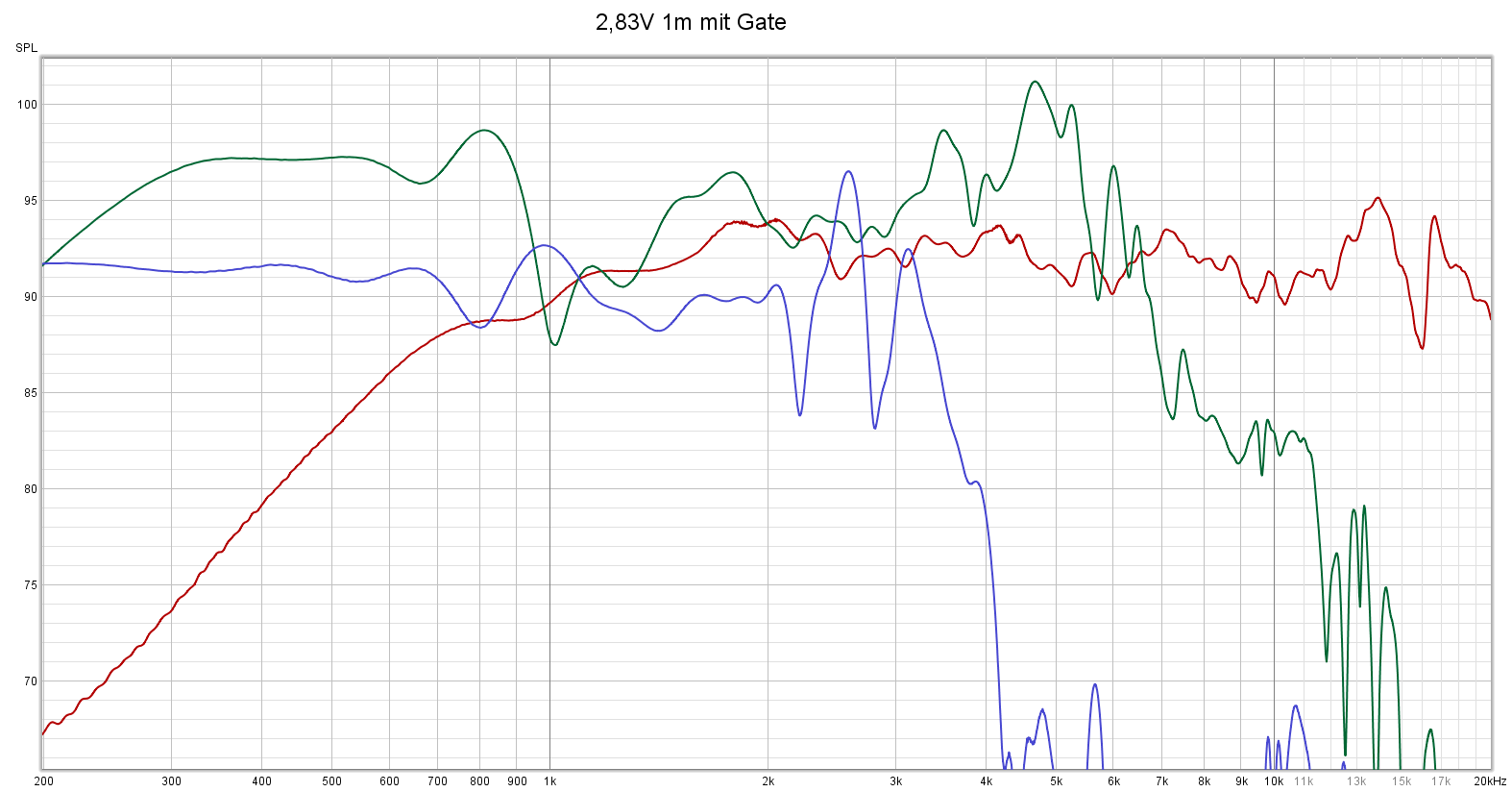

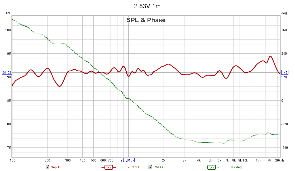

GPM Messung vom Tieftöner, nicht Pegelkalibriert, 1/6 Smoothing.
Sieht für mich sehr gut aus, durch die -4 dB unter 90hz sollte es ja dann auch wenn es an einer Wand (1pi)
steht nicht mehr so extrem zu viel Bass haben.

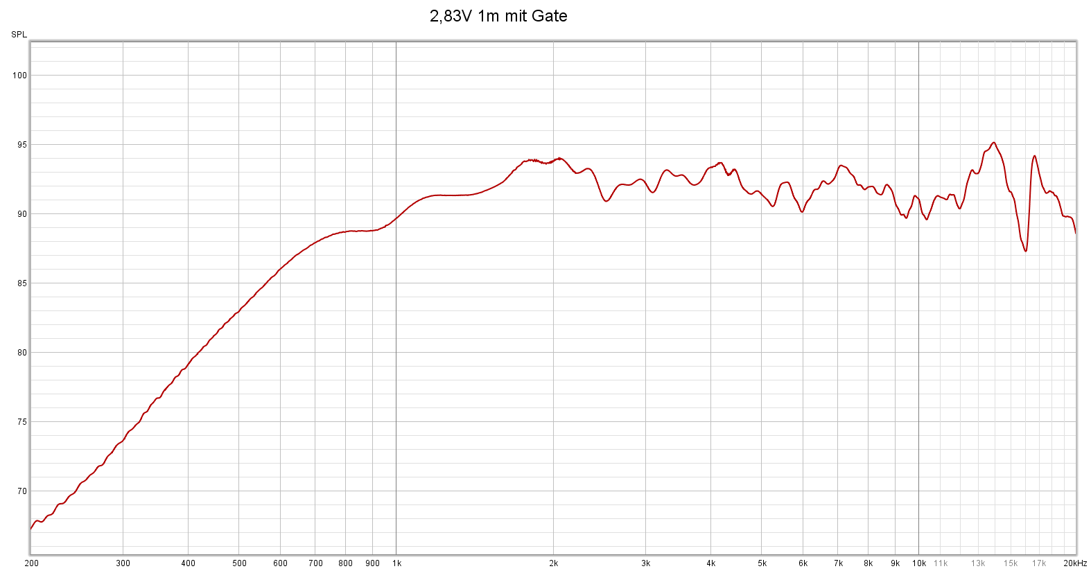

Die nächsten Messungen sind alle mit Gate und von weiter weg gemessen, aber auf 2,83V 1m skaliert.
Tieftöner:
Mitteltöner:
Hochtöner:

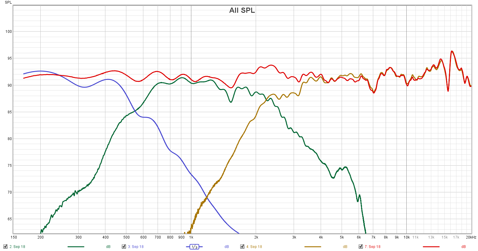

Alle drei übereinander:

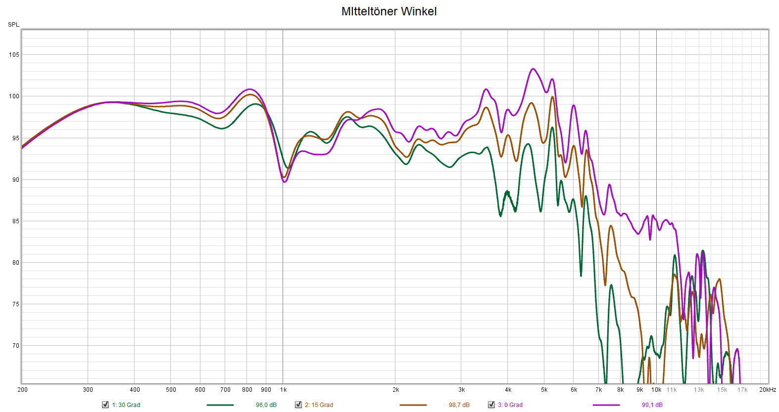

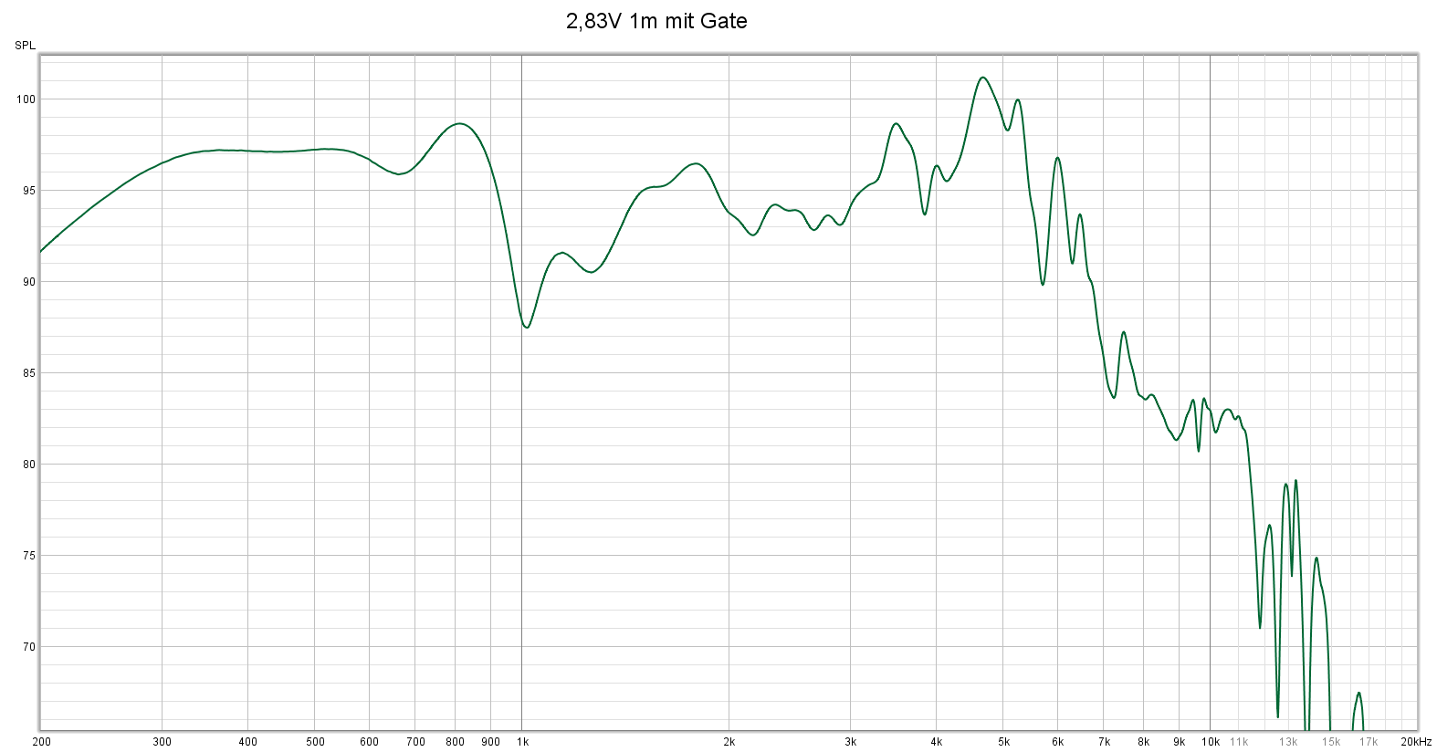

Der Tieftöner und Hochtöner gefallen mir gut, die Effizienz mit 92dB ist auch top.

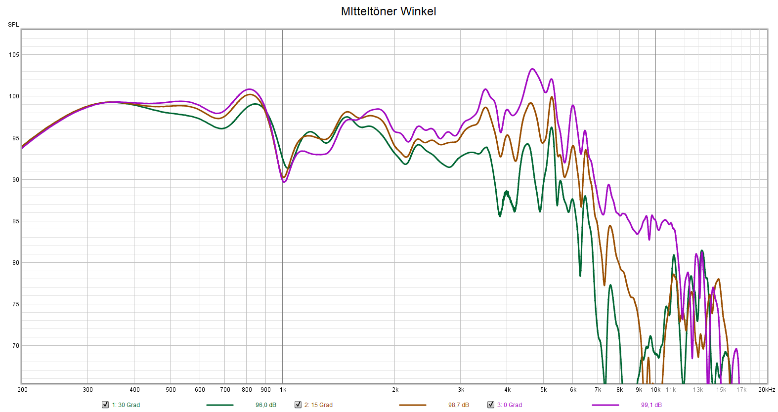

Nur mit dem Mitteltöner bin ich noch nicht zufrieden, vor allem mit dem tiefen Loch bei 1Khz.
Das wurde auch mit einer ganzen Matte Dämmwolle in der kleinen Mitteltöner Kiste nicht besser,
also geht die Suche nach einem Preiswerten Mitteltöner weiter.

Schau doch erstmal, ob der Einbruch unter Winkel überhaupt messbar ist.
#22
Beitrag von sese317j »
Wird leider auch unter Winkel nicht viel besser:

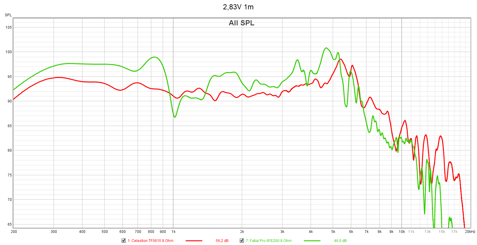

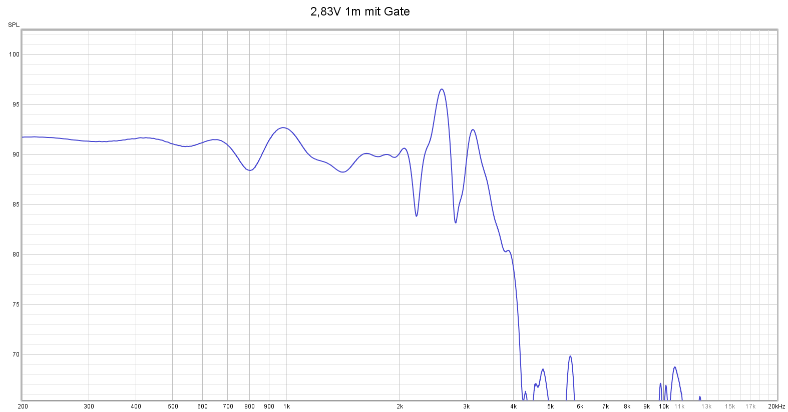

Ein neuer Mitteltöner in Form des Celestion TF0615 ist mittlerweile angekommen, und der Unterschied ist sehr deutlich:
Nicht ganz so effizient, aber im relevanten Frequenzbereich deutlich linearer.

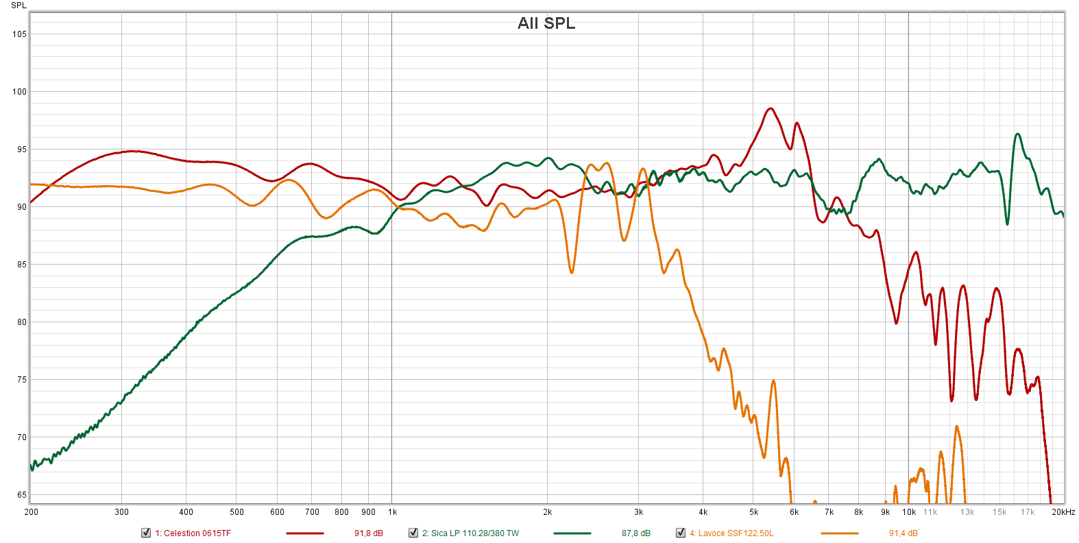

Alle Treiber zusammen sehen dann so aus:
Passen von der Effizienz wirklich sehr schön zueinander, vielleicht muss ich in der Weiche gar keinen Spannungsteiler benutzen.
Apropos Weiche, ich habe schon mal schnell in VirtuixCad was zusammengeklickt, Trennung war so bei 500 Hz und 2,5 - 3 kHz angepeilt.

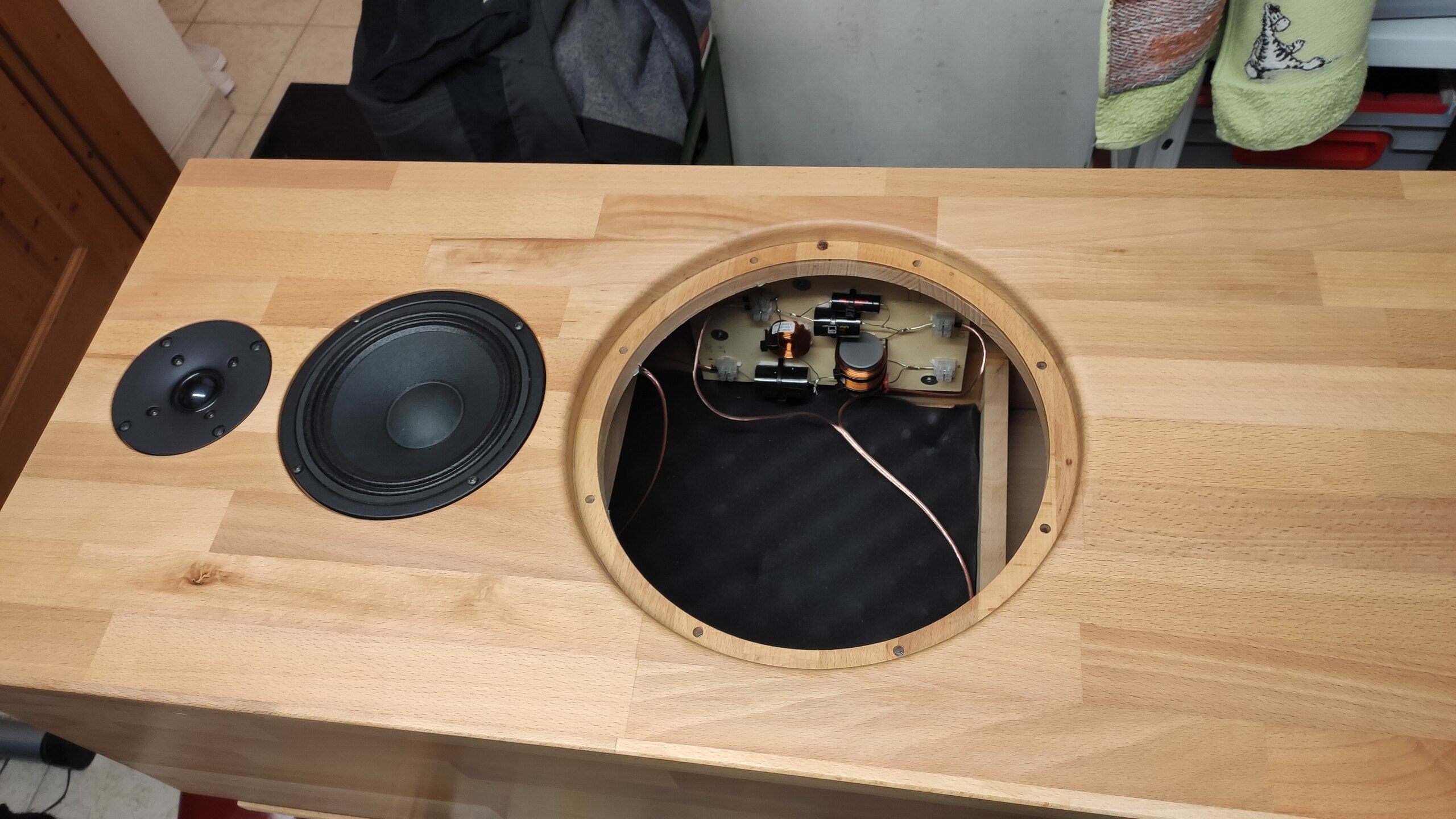

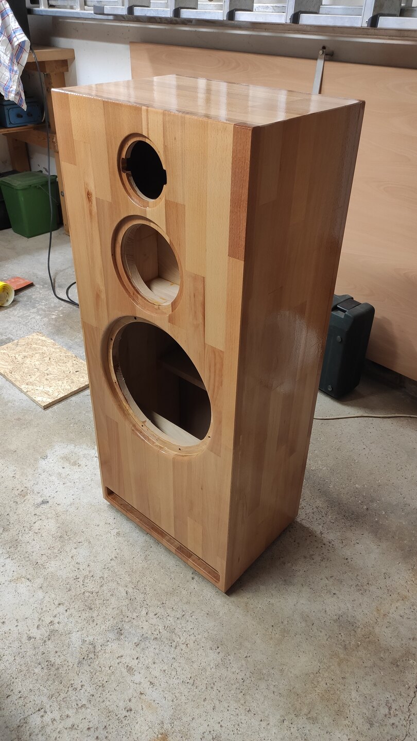

Hey,
ja die Boxen sind aktuell im Bau. Aber die Weiche ist fertig und das meiste auch schon vermessen.
Klanglich bin ich zufrieden, ich bin wahrscheinlich etwas zu an PA gewöhnt, fühlt sich im Hochton irgendwie nicht ganz so direkt an, obwohl der Hochtöner laut Messung schon etwas "lauter" spielt. Im Tiefton schön satt. Der Tieftöner und der Mitteltöner können auf jeden Fall ordentlich Leistung vertragen, beim Hochtöner bin ich mir da nicht so sicher, da der komplett ohne L-Pad an der Weiche hängt.
Die Effizienz liegt so bei 91dB / 2,83V / 1m.

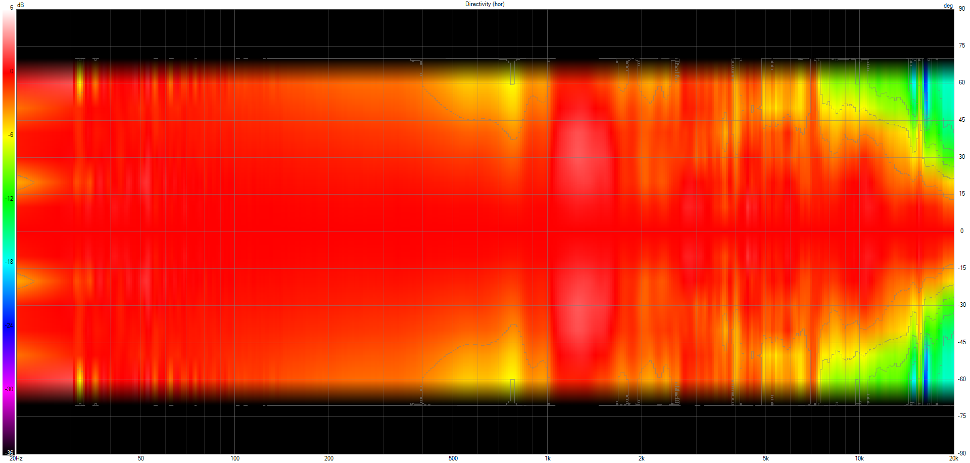

Insgesamt konnte die Weiche dann für ein passables Ergebnis recht einfach ausfallen, insgesamt 14 Teile für 85€ pro Box.
Horizontale Abstrahlung

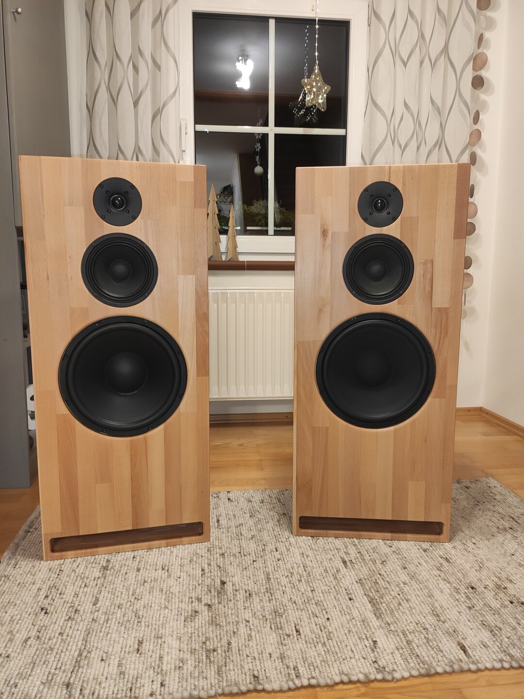

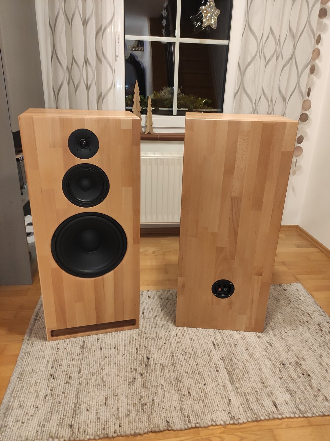

Die Lautsprecher sind kurz vor Weihnachten fertig geworden und mittlerweile beim Auftraggeber. Ich bin mit dem Ergebnis sehr zufrieden, und auch der Auftraggeber ist begeistert. Wenn ich mal eine größere Wohnung mit genug Platz neben dem Fernseher habe, werde ich mir auch ein Paar bauen. Sowohl Musik als auch Filme waren beim Probehören genial. Die finale Effizienz ist 91dB bei 2.83V 1m, hier ist der Hochtöner der limitierende Faktor. Der Tieftöner und der Mitteltöner sollten die 400W RMS problemlos mitmachen, der Hochtöner wahrscheinlich nicht :mrgreen: . Die F3 liegt bei ca 41hz.
Das Schwierigste beim Bau war für mich die Oberfläche vom Holz, der Auftraggeber hat sich Hartwachsiegel gewünscht, aber damit habe ich auch nach mehreren Versuchen keine schlierenfreie Oberfläche hinbekommen. Am Ende habe ich dann wieder was von dem Siegel runter geschliffen und mit ganz normalem Holzwachs poliert, und das ist dann richtig gut geworden.
Der Teilepreis pro Lautsprecher war ca 500€
- Hochtöner 50€
- Mitteltöner 50€
- Tieftöner 150€
- Frequenzweiche 85€
- Holz 100€
- Rest 65€
Dabei ist aber zu sagen, dass das Holz mit 100€ sehr billig war, und je nachdem welches Leimholz man möchte, das auch gerne 200€ pro Lautsprecher werden können.
